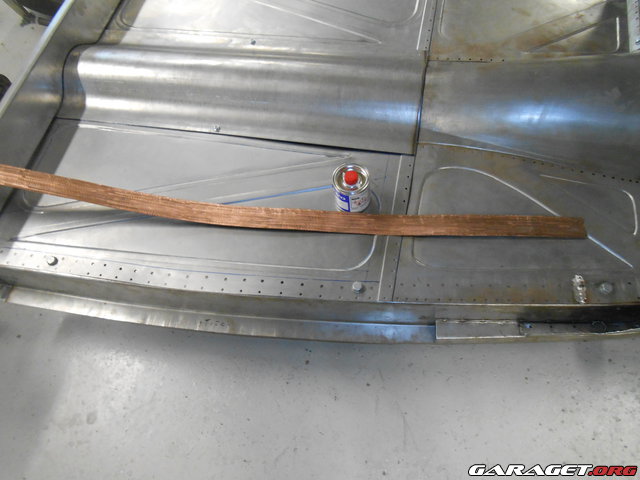

Jo jag skall ha 5mm på sidorna och något tunnare mellan golvet och ramen. Nu har jag tejpat fast 5mm på sidorna men inget mellan golvet.  Tänkte att det ryker så mycket när man svetsar smile just nu söker jag något skrot aluminium eller koppar som jag tänkte lägga mellan ramen och golvet som skydd när jag svetsar så man inte får problem ifall det blir genomsvetsat och karossen fastnar i ramen.

ta ett koppar rör och gör ett snitt i sen plattar du ut det så får du en lång bra koppar bit att lägga under big_smile

Smart. Hittar jag inget platt är det ju ett alternativ.  Tack för tipset.

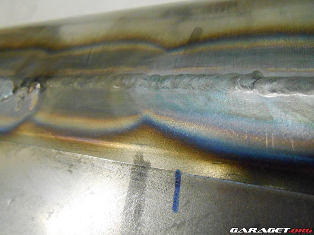

Tog en bild på TIG svetsen av bakskärmen. Lite svårt att få en 3D bild men ville bara visa att TIG svetsen bygger mycket mindre än MIG. Och svetsen är mycket mjukare så den är lätt att smida. Svetsen är ungefär 2.5mm bred. Falsen i skärmen är 3m så man får en uppfattning.

Du har inte problem med att plåten slår sig mer med TIG?

Jo den slår sig lite men inte så farligt. Kör lite lufthammare så sträcks svetsen. Svetsar 2-3 cm åt gången och kyler sedan med luft.

Tänk om man kunde svetsa sådär snyggt smile

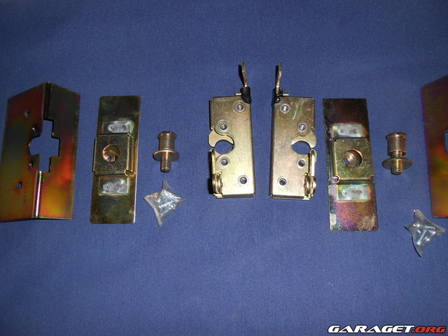

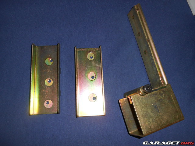

Fick mina gångjärn och dörr lås idag smile då har man att göra när man kommer hem.
Kanske vart en aning stora men det går nog bra.

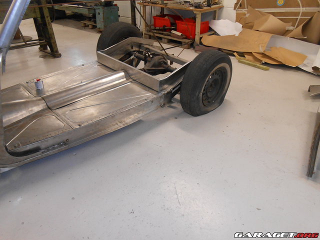

Äntligen fick man tid till bilen.
När jag kom till garaget hade bilen slut på luft i ett av däcken. Konstigt att det alltid är slut på luften nertill på däcket smile
https://www1.garaget.org/gallery/images/22/21982/21982-557cf23757fcfd072bc3b319983f1719.jpg

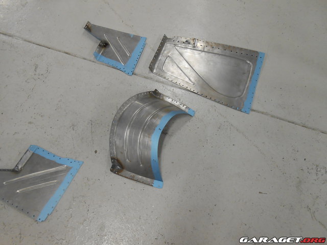

Är ju svetsning av golv som står på agendan så började med att göra en koppar plåt som skall ligga mellan ramen och golvet så man inte svetsar fast golvet i ramen. Tillverkade plåten av ett rör som lill_sunqen tipsa om.
https://www1.garaget.org/gallery/images/22/21982/21982-d9cd6248f7d5d6dcbacaa74fcae80bd7.jpg

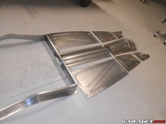

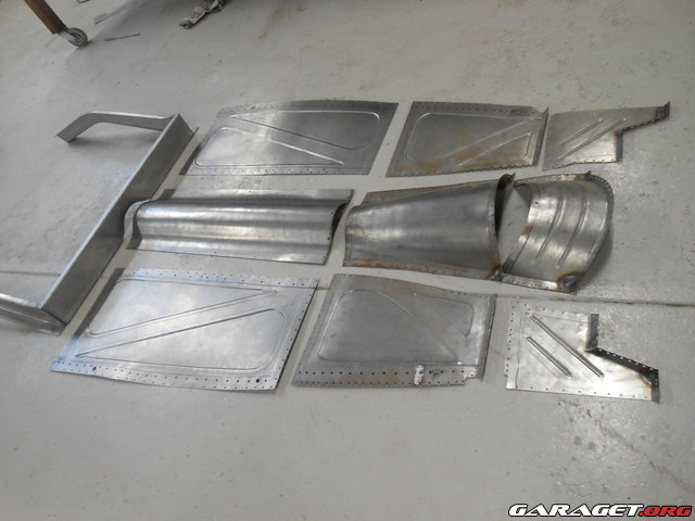

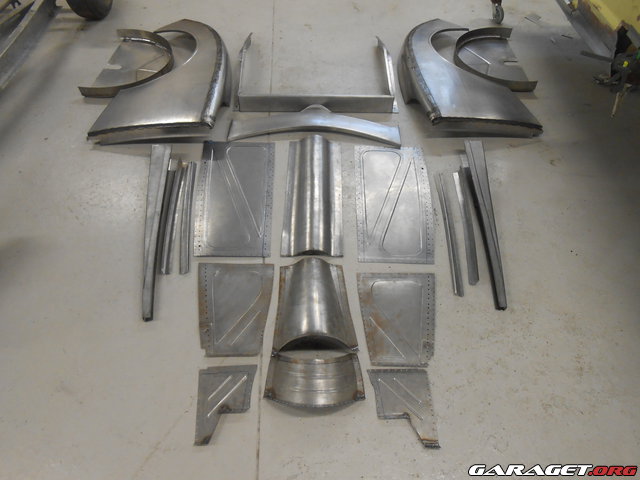

Sedan så jag plockade ur alla plåtarna och var ju tvungen ta några foton på dom så man har nått att titta på sedan när man hamnar på ålderdomshem.
https://www1.garaget.org/gallery/images/22/21982/21982-f85a87b9ae447ac87b3a819d8eb59154.jpg
https://www1.garaget.org/gallery/images/22/21982/21982-b07e5bc41f298903ca7709795e131c36.jpg
https://www1.garaget.org/gallery/images/22/21982/21982-762860239da84e8da2fb7b26008892d1.jpg

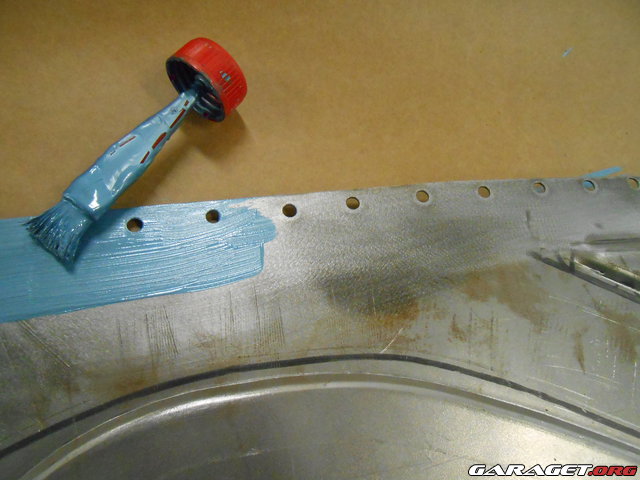

Och kladda på svetsprimer på alla plåtar. Slipade först så primern bettar bättre.
https://www1.garaget.org/gallery/images/22/21982/21982-2431bf869eb9b8ca8da4616bdd3c119a.jpg
https://www1.garaget.org/gallery/images/22/21982/21982-cce3c6d2273f049ac7bdb79875f51efc.jpg

härligt, och jag håller med föregående talare om däcket, det måste funka , annars kan du prova med fogskum tongue wink
bra med svetsprimer, men tänk på att slipa bort all överflödig sen då det inte går bra ihop med övrig lackering sen. (iaf inte den äldre burken jag har hemma)
