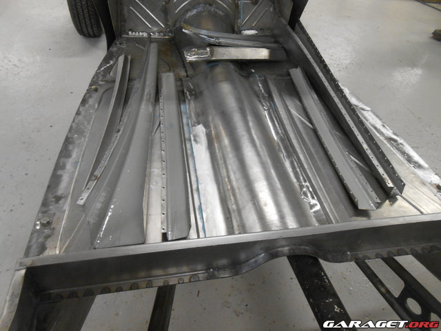

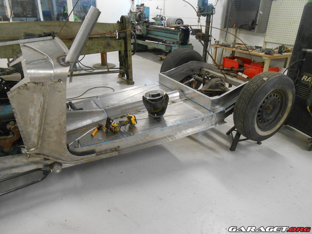

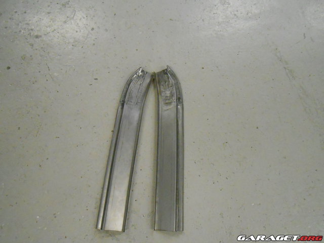

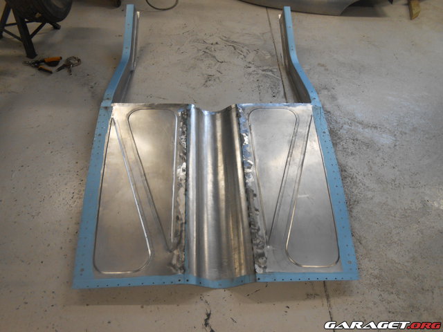

Varit och svetsat lite på golvet Medans tanten flyger lite på kvasten smile
Började med att montera alla plåtar och skruva fast allt. Punktade sedan kardantunneln i bakre skuff ramen tog sedan dessa delar från ramen och svetsa det i bättre ställning. Slipade rent och satte på lite svetsprimer på vissa ställen.
https://www1.garaget.org/gallery/images/22/21982/21982-8ca75e7b51c3fd0f9c5a473dbc5491c0.jpg
https://www1.garaget.org/gallery/images/22/21982/21982-8c63f3ab1550bf2be582c99d2e893587.jpg

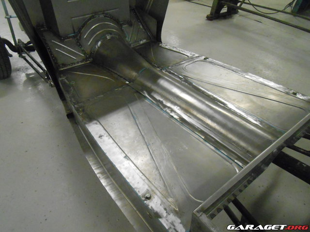

Monterade tillbaka allt igen och skruvade fast. Punktade sedan bakre golvplåtarna på några ställen och tog lös för att svetsa. Vill vara säker på att allt sitter på rätt plats och därför plockar jag fram och tillbaka med delarna och det är så mycket lättare svetsa uppifrån än att ligga på golvet med en massa svetsloppor.
https://www1.garaget.org/gallery/images/22/21982/21982-87fe007fc2f96145a38de855aee2772f.jpg
https://www1.garaget.org/gallery/images/22/21982/21982-37a8c8d2accdd4532f3ec51d051f4225.jpg

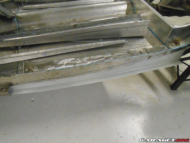

Monterade tillbaka allt och får fortsätta svetsa imorgon
https://www1.garaget.org/gallery/images/22/21982/21982-4edf8de8c966943e6552094606cbd42e.jpg
https://www1.garaget.org/gallery/images/22/21982/21982-aad12ae875b840681b6c3458f4a15306.jpg

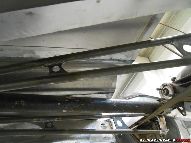

Försökte ta en bild på golvet underifrån men blev inte så bra bild
https://www1.garaget.org/gallery/images/22/21982/21982-590b97572e86b228303bfd627a33570c.jpg

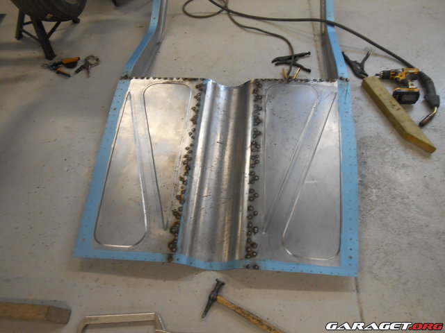

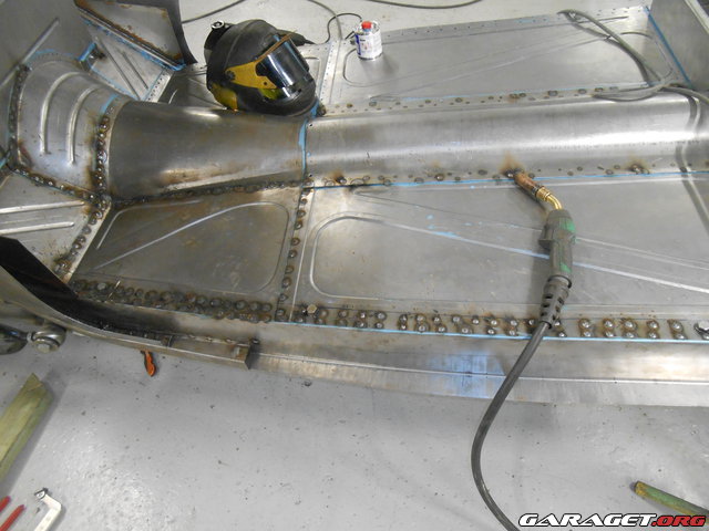

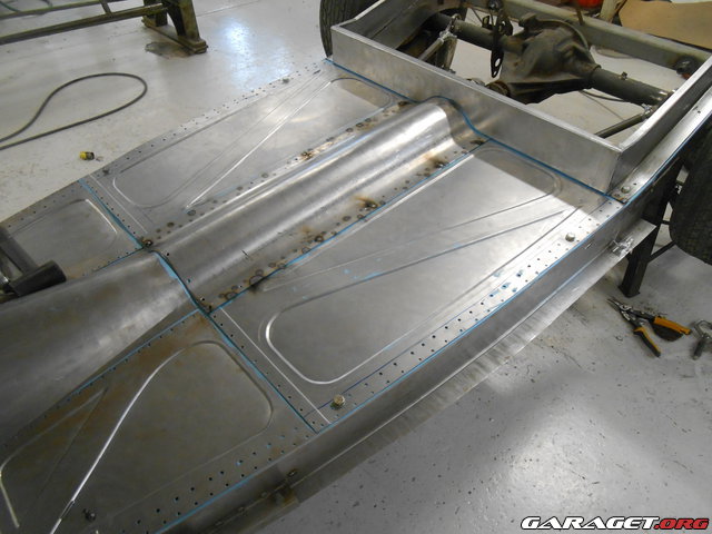

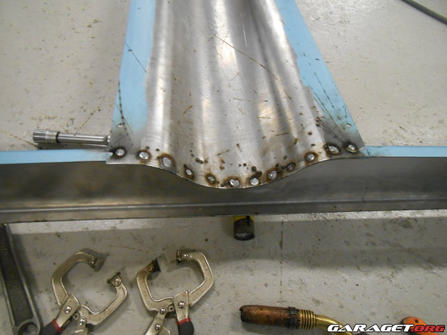

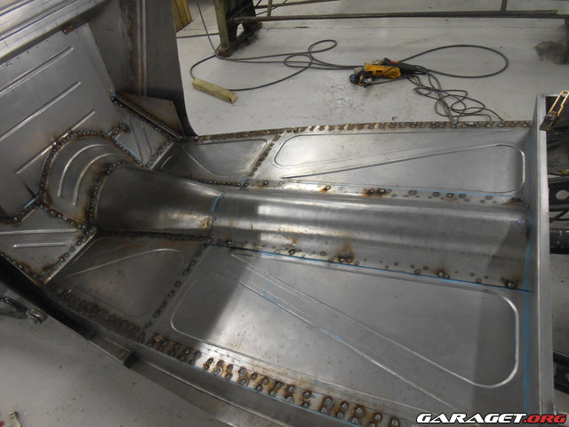

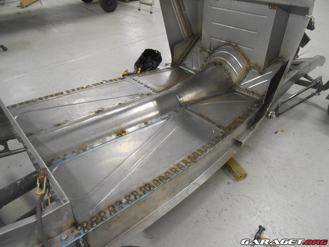

Idag är det golvlagsfest smile Golvet svetsat och nästan färdigslipat.
Kändes som 6 miljarder punkter och det skvättar svetsloppor utav bara fan med svetsprimer
Ena sidan svetsad
https://www1.garaget.org/gallery/images/22/21982/21982-229a83bf7da9e9822b5694fe21123c51.jpg
Och andra sidan
https://www1.garaget.org/gallery/images/22/21982/21982-4483cc7505f85edbbe767a8d2a9849a4.jpg
https://www1.garaget.org/gallery/images/22/21982/21982-13c9538614e0850929fb57bb080ba7d2.jpg
Tänkte sedan åka hem men kunde inte lämna det oslipat för det såg inge vackert ut så slipade bort allt överflöd där jag kom åt med slipmaskinen.  Måste köpa några små fiberskivor till lillslipen så man får slipa i de trånga hörnen.

Snyggt smile jag brukar alltid snurra runt lite med en liten spårmejsel i hålet, så du får bättre kontakt mot plåten, då brukar det inte skvätta så mkt svetsloppor smile

Lite mera gas så borde det skvätta mindre cool

Jag brukar varva svetsning & slipning när jag punktar såhär smile

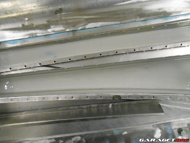

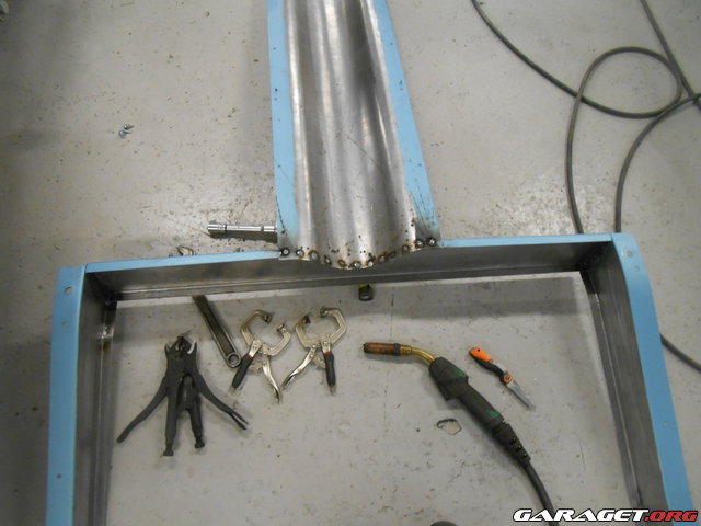

Fick svetsat främre dörrkarm och grundat sparklåderna så man kan börja svetsa dit grejerna igen. Upptäckte även att ena sparklådan diffade med 1cm så fick kapa upp den och lägga en kil dit så dom blir likadana roll Tur man såg det nu och inte när allt är svetsat.
Främre karmarna klara för svetsning i karossen
https://www1.garaget.org/gallery/images/22/21982/21982-44b49c986898aa04bf1ef37ffc532e05.jpg
Kladdat Epoxi på de ställen som inte svetsas. Måste även kladda på lite svetsprimer före svetsning en.  Tur svetsprimer torkar fort och det går ju även svetsa fast den inte torkat men då är det ju risk att man torkar bort primern medan man monterar grejerna
https://www1.garaget.org/gallery/images/22/21982/21982-2b86484f6a5ee097276e8ec7256e3aa4.jpg
https://www1.garaget.org/gallery/images/22/21982/21982-4b8d037d90a28f30d7c3703fab8afa3a.jpg
https://www1.garaget.org/gallery/images/22/21982/21982-461ee6cd7c2776ef887c7e23bb4d7993.jpg
Kändes konstigt att kladda på färg, var som lite aha det kanske blir en bil det här när man har något att måla redan.
