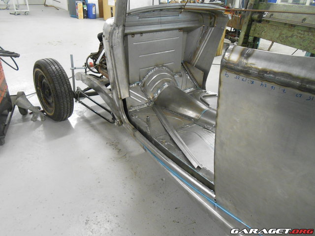

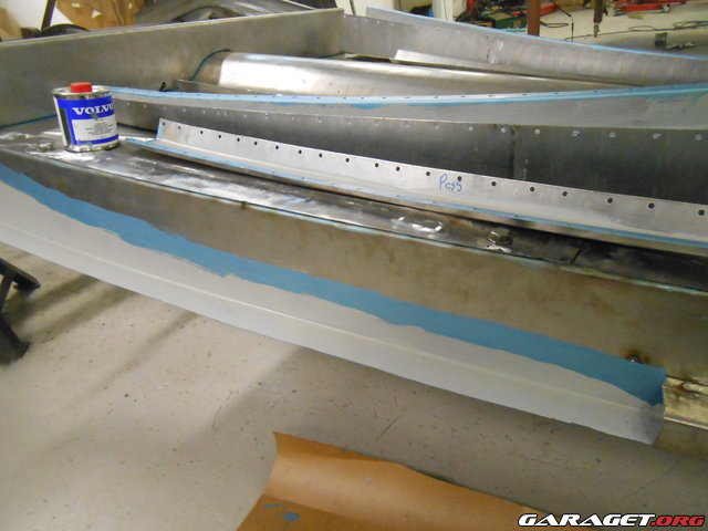

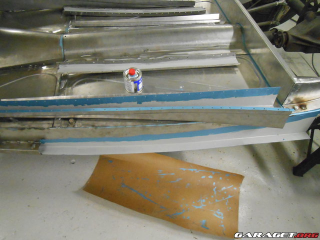

Jobbat på att få sparklådorna svetsade idag. Började morgonen med att kladda svetsprimer på de ställen jag ej hävt på Epoxi.
https://www1.garaget.org/gallery/images/22/21982/21982-7fda4a3269efbea783ab0ba87e1a963a.jpg
https://www1.garaget.org/gallery/images/22/21982/21982-1b64d07ed502c886ae21414f9a9c02b1.jpg
När primern torkat svetsades sparklådorna.
https://www1.garaget.org/gallery/images/22/21982/21982-7317ce32fef4badd6f17228c1b04d66b.jpg
Sedan provmontera skärmar och övriga plåtar för att vara säker på att allt är ok.
https://www1.garaget.org/gallery/images/22/21982/21982-415fb412531360fe854efd45d7216638.jpg
Och lös med skärm för att kladda på svetsprimer

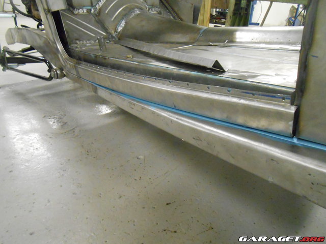

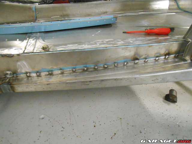

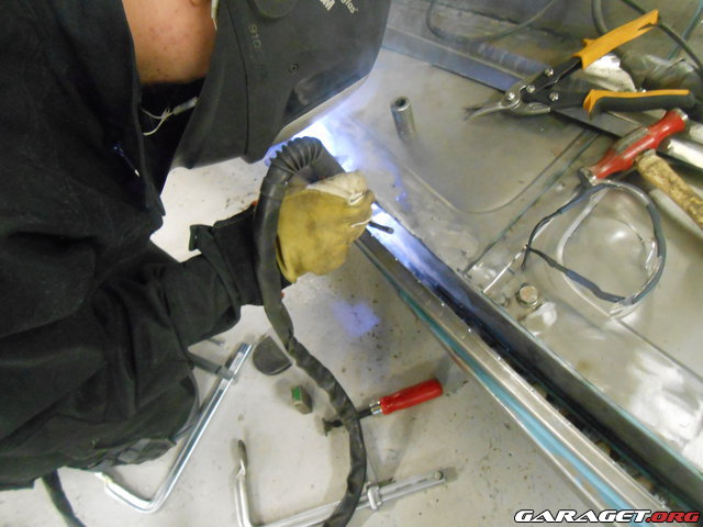

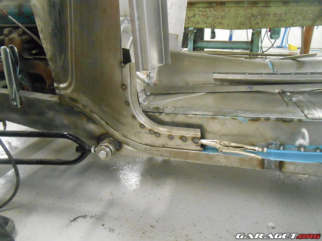

Medan svetsprimer torkade punktades främre dörrkarmen
https://www1.garaget.org/gallery/images/22/21982/21982-e85c33155140faebd933e6e1432821d8.jpg
https://www1.garaget.org/gallery/images/22/21982/21982-33ca06fefcf0f4618ca08af3aa5ec107.jpg
Och efter det svetsades en del av nedre dörrkarmen.  Var så trångt så det blev en blandning av MIG och TIG svetsning
https://www1.garaget.org/gallery/images/22/21982/21982-fbd31544baac2c78d4c9ccd5c1bd6dcb.jpg
https://www1.garaget.org/gallery/images/22/21982/21982-1d0872b6fb269fc4fe5d11928ac0a189.jpg

Ser riktigt bra ut men varför all den punktning? om du helsvetsar så blir ju bilen styvare och det finns mindre risk att det tränger in nå skit emellan punkterna.

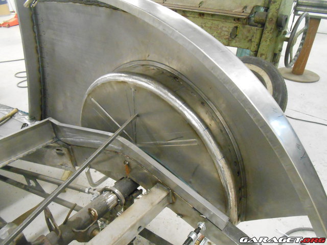

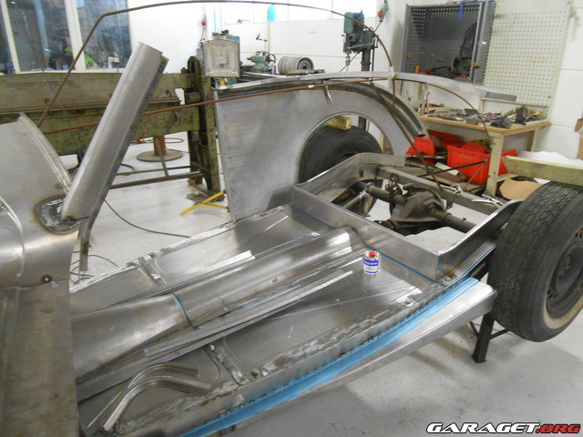

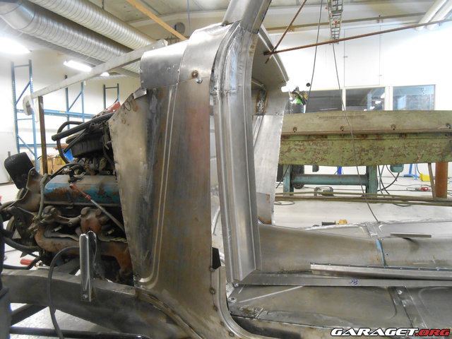

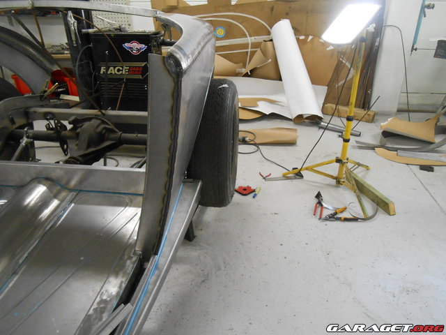

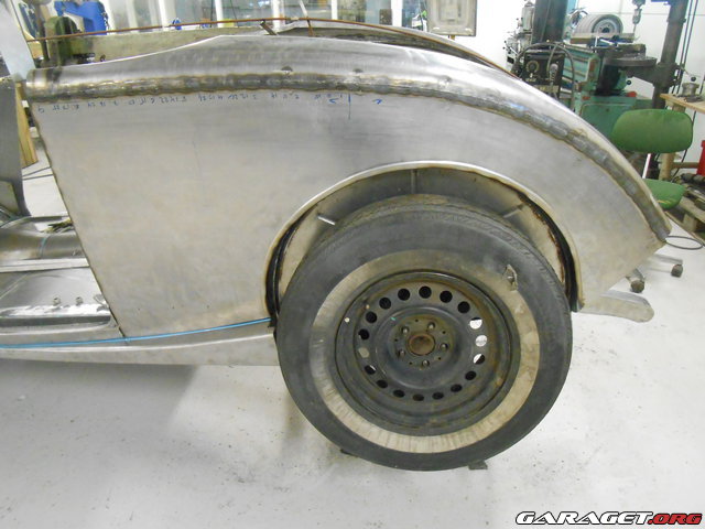

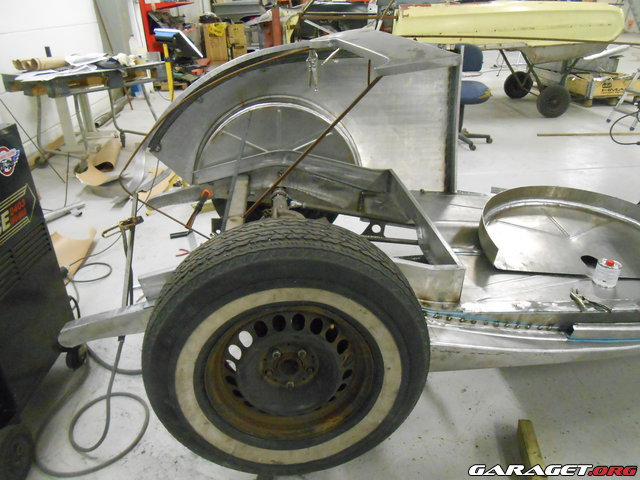

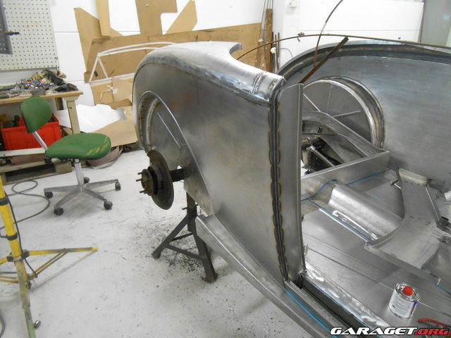

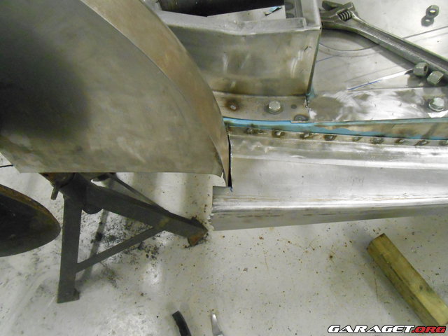

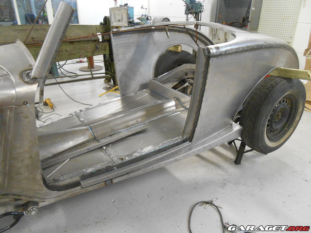

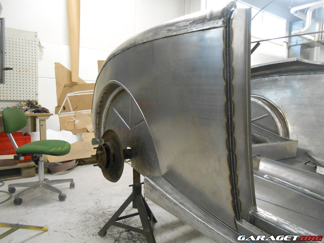

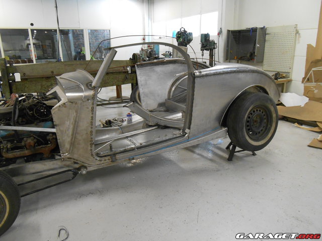

Jobbat på bakskärmarna så man får svetsa dit dom. Har några ställen på skärmarna som skall svetsas nertill under dörrkarmen innan dörrkarmen svetsas färdigt.
Och dom här skall svetsas först i skärmen
https://www1.garaget.org/gallery/images/22/21982/21982-0161f5f9446ae231a22784035ca56725.jpg

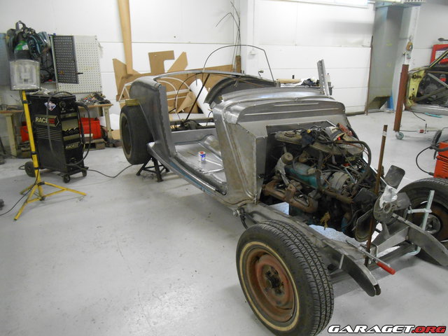

Provmontering
https://www1.garaget.org/gallery/images/22/21982/21982-ee5257213ecbec28d261320f3b838a45.jpg

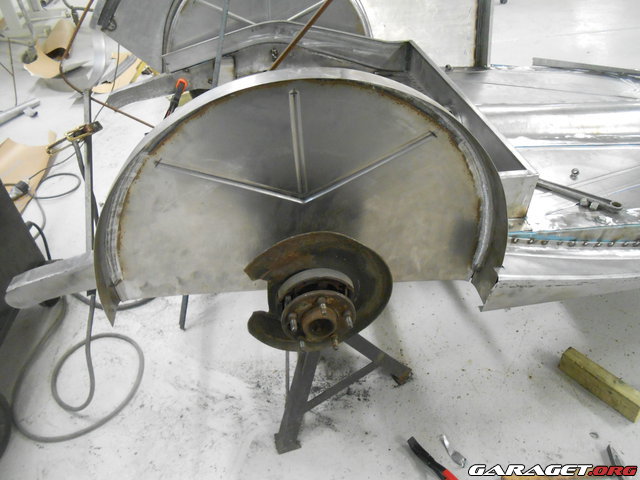

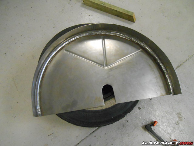

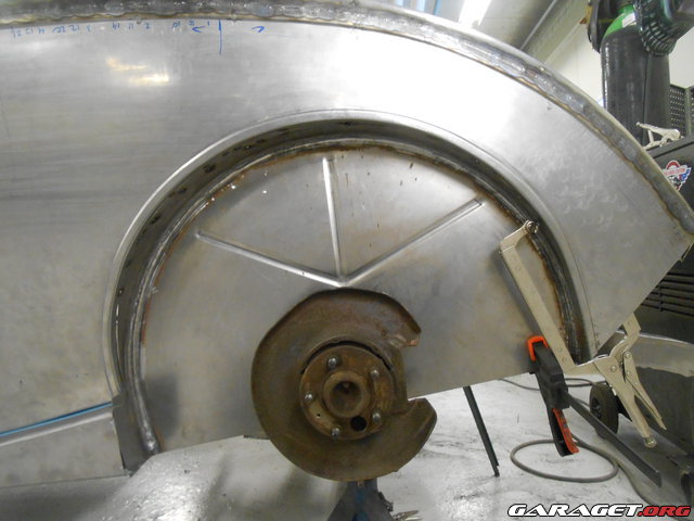

Sedan klippa form på hjulhuset så den passar med skärmen. Fick även klippa en kil för det var lite för lite plåt i överkant på hjulhuset. Sedan punkta dit
https://www1.garaget.org/gallery/images/22/21982/21982-e8624702b8de170dbcb1d1a846fb86c7.jpg
https://www1.garaget.org/gallery/images/22/21982/21982-739cd583c44ff19872104065c9f4e7be.jpg
https://www1.garaget.org/gallery/images/22/21982/21982-67d0c2bf0a13bce697314005c46bbb96.jpg
https://www1.garaget.org/gallery/images/22/21982/21982-e63136022bb27bcd266f612ab0323606.jpg
https://www1.garaget.org/gallery/images/22/21982/21982-fe6a1fc89f5bcff0f3630f8601d4c9ca.jpg
https://www1.garaget.org/gallery/images/22/21982/21982-31c217031d4d01aa0815bd8c07ca68c6.jpg

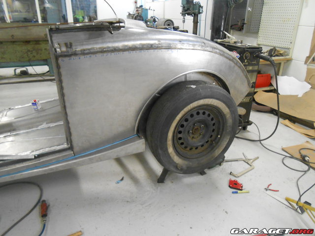

Och sedan andra sidan
https://www1.garaget.org/gallery/images/22/21982/21982-937ab20ba57a9438aa39ec849655bc5e.jpg

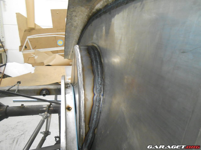

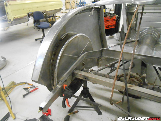

Hjulhuset går nu genom sparklådan. Skall ha samma radie som hjulhuset på avslutet av sparklådan så det finns en bit att trimma bort. Tänkte även svetsa in några gängor så man får fast en skärm senare.
https://www1.garaget.org/gallery/images/22/21982/21982-47a156264a5337840bf0072294d3737b.jpg
https://www1.garaget.org/gallery/images/22/21982/21982-7bbf9cff251d318c126bad8114c23905.jpg

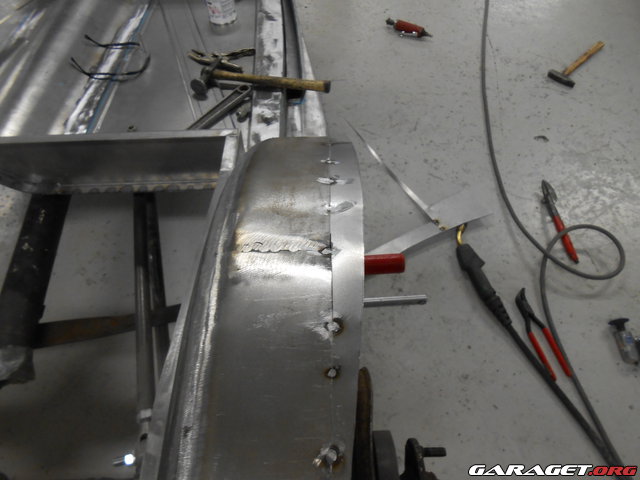

Klippte sedan samma form som på andra sidan och la in en likadan kil
https://www1.garaget.org/gallery/images/22/21982/21982-5a080c7672f1880b824821bf885fc4a2.jpg
Punktade dit innerskärmen
https://www1.garaget.org/gallery/images/22/21982/21982-d290e28b1b057e4f4138a9bbc4ecb40c.jpg
https://www1.garaget.org/gallery/images/22/21982/21982-562021b366ee129f51e6bb752ba6d87e.jpg

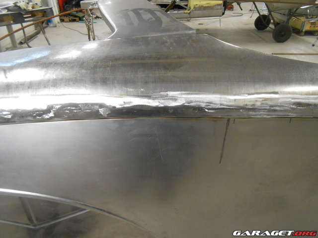

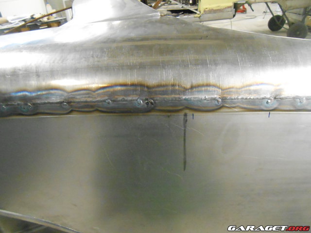

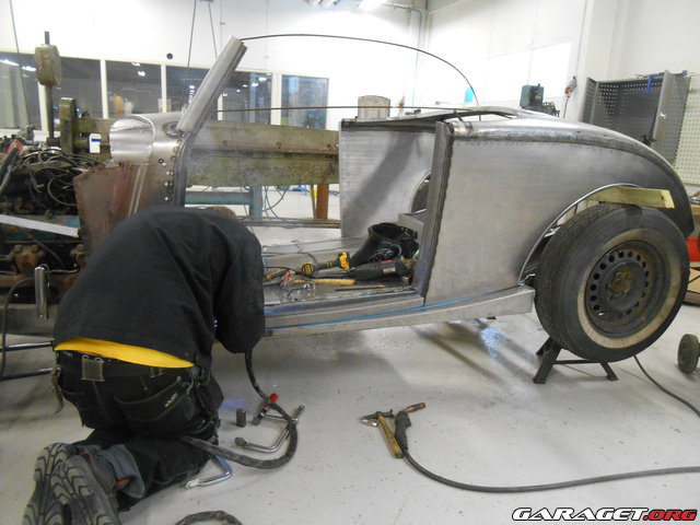

Grabben fick sedan börja och tigga ihop innerskärmen och jag började slipa och smida övre svets skarven på andra skärmen
https://www1.garaget.org/gallery/images/22/21982/21982-9b52ee437bce68aefd4e81dca2c69a5e.jpg
https://www1.garaget.org/gallery/images/22/21982/21982-4a69606487ebcb315660650c442ebee5.jpg
En skärm färdigsvetsad så allt på igen för att se att det passar
https://www1.garaget.org/gallery/images/22/21982/21982-ee46ef8045f8ea6f4120493b328eedba.jpg

Sparar tid smile Skulle bli så många skarvar att helsvetsa så man hinner bli less.

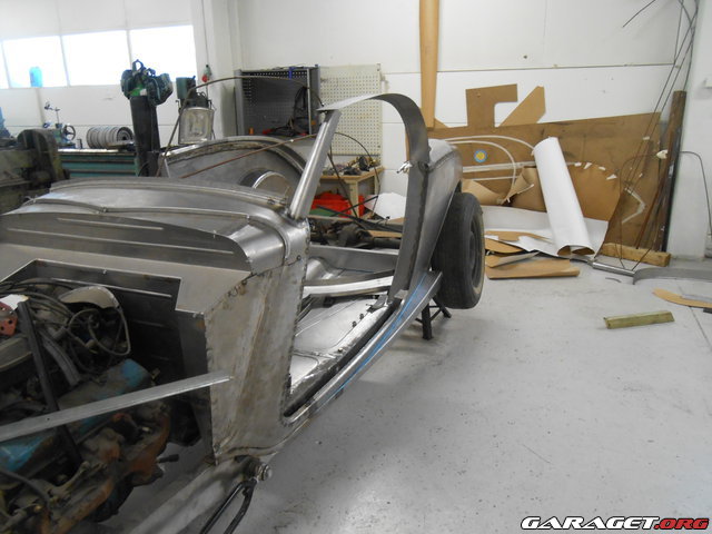

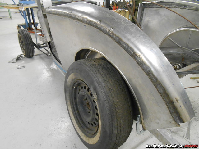

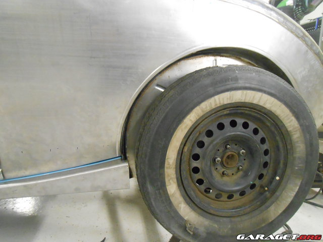

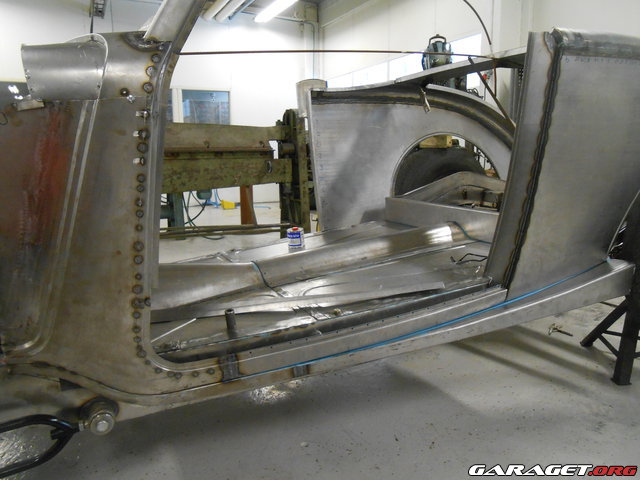

Fler bilder.
Provade så alla plåtar passade efter svetsning.
https://www1.garaget.org/gallery/images/22/21982/21982-91b4bdf8bb3a845a796ff2840f30e356.jpg
https://www1.garaget.org/gallery/images/22/21982/21982-5e1099b59bf07681bb1abbfef3d091df.jpg
https://www1.garaget.org/gallery/images/22/21982/21982-65c5366d9d8192e67ccb6744c7ad241e.jpg
https://www1.garaget.org/gallery/images/22/21982/21982-22507718ff348119216b67054c136c31.jpg
Andra sidan är det lite slipa kvar och svetsa innerskärmen
https://www1.garaget.org/gallery/images/22/21982/21982-ec685492785a1fd80cefb718a1e0499a.jpg
https://www1.garaget.org/gallery/images/22/21982/21982-3c558cb042da704ab80caea1ca4de86f.jpg
