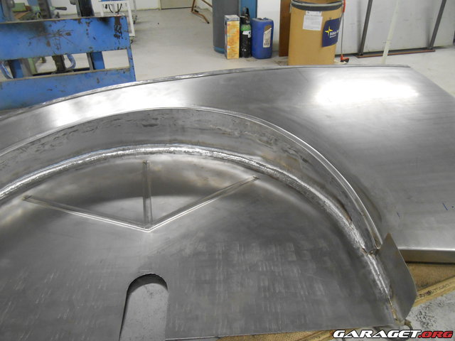

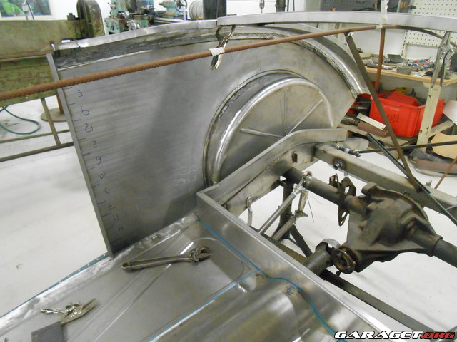

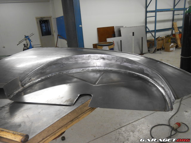

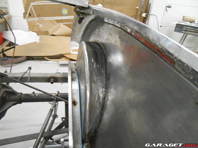

Lite halvless å slipa men nu är det gjort.
Slipar och smider svets fogen så den blir någorlunda slät. Var ganska svårt att få hjulhuset och skärmen kant i kant så det vart någon liten springa på vissa ställen och där slår sig plåten när man svetsar så därför fick jag smida och slipa tills det vart ok.

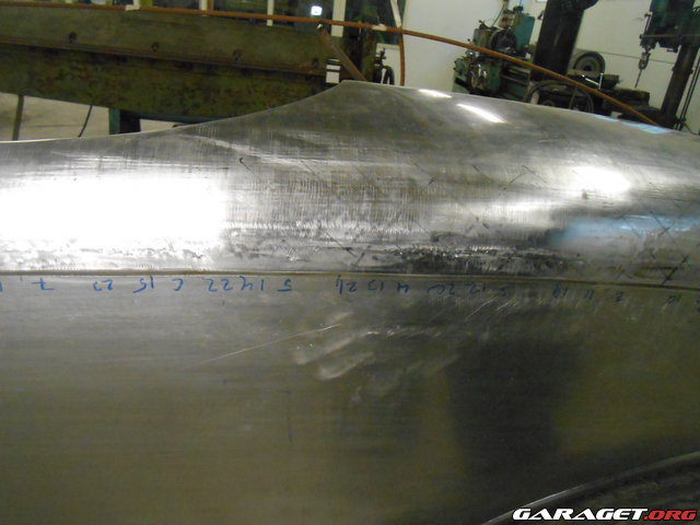

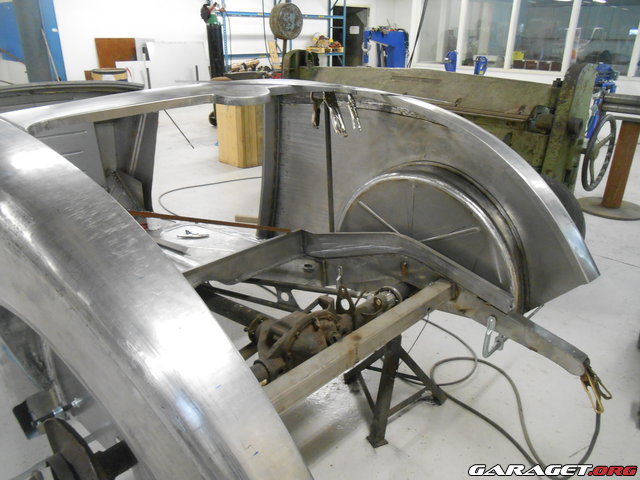

Grovriktade skärmen genom att dra några linjer och slipa med en lång kloss och hamrade då ner de höga och upp de låga punkterna.

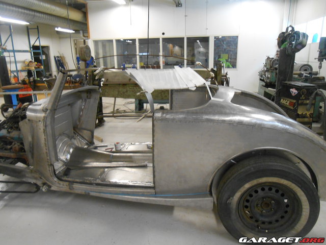

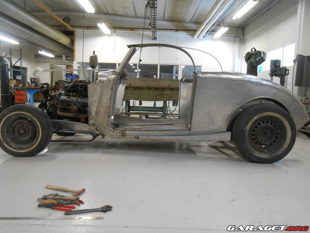

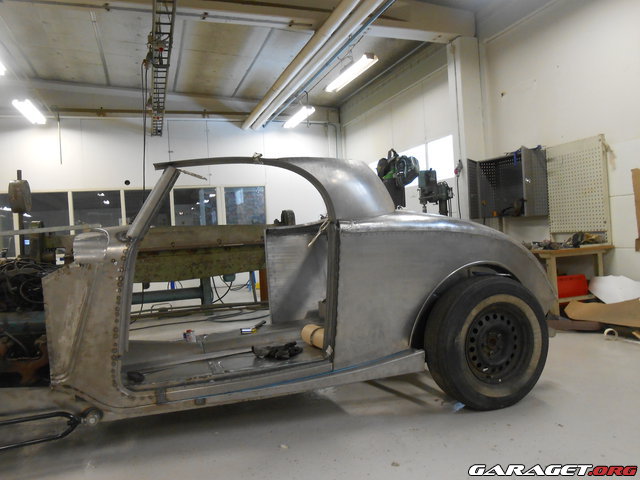

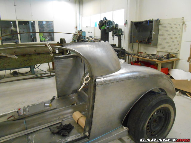

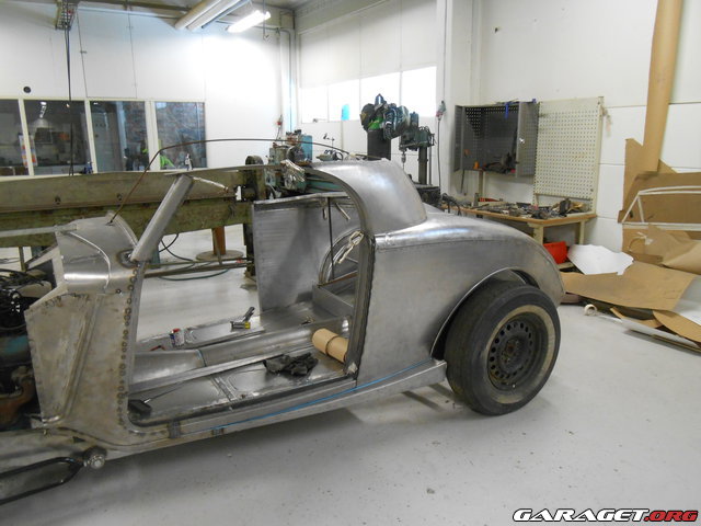

Sedan montera på och kolla om det ser bra ut smile

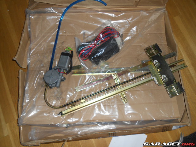

Fick ett paket smile
https://www1.garaget.org/gallery/images/22/21982/21982-f7cba0f2f6d5d8abeccd16bdc9ba3f7a.jpg
Nu är det lite lättare att konstruera taket och dörrarna när man fått elhissarna. Måste ju bestämma vinkeln och höjden på sidorutan och då även ta hänsyn till dörrens form så inget krockar.

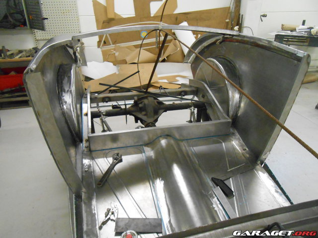

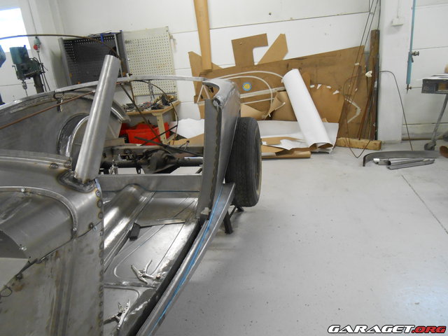

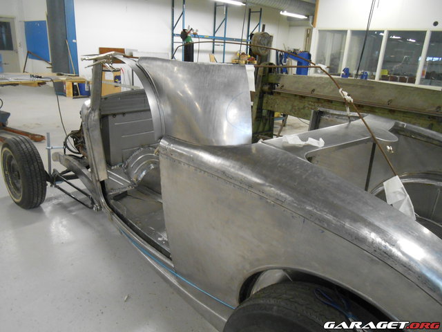

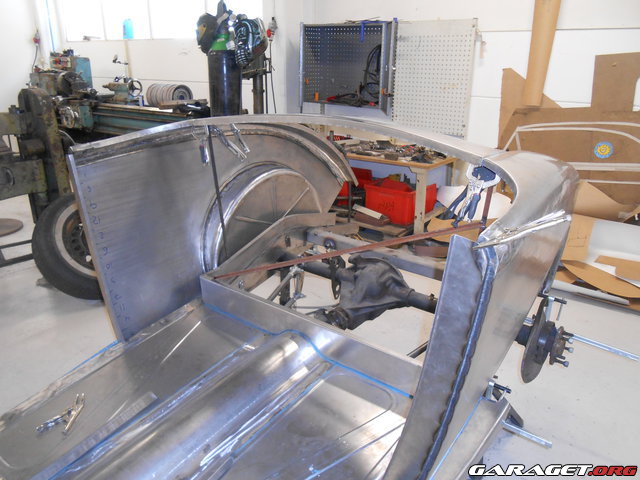

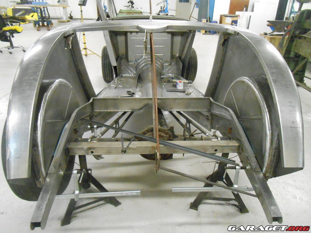

Plockade bort armeringsjärnen som varit mall för bakskärmarna och skruvade fast skärmarna. Punktade sedan några stag för att hålla skärmarna och mellanplåten på rätt höjd och sidledsmått.
https://www1.garaget.org/gallery/images/22/21982/21982-0d36efe253ebd9b7ab8506ffda5fce03.jpg
https://www1.garaget.org/gallery/images/22/21982/21982-f5f58ff2be7dad234c26602c5df200ef.jpg
Tog sedan armeringsjärnet jag hade som tak form och punktade plåtar i varsin ände och klickade fast den med svetstång
https://www1.garaget.org/gallery/images/22/21982/21982-11c6bce60071b5c0975ed24169072634.jpg
Böjde till två armeringsjärn från takformen till dörrkarmen för att få någon uppfattning om hur jag skall klippa plåten till taket
https://www1.garaget.org/gallery/images/22/21982/21982-daf8a05b26b50f618fbdd7f948ed66b0.jpg
https://www1.garaget.org/gallery/images/22/21982/21982-d30b0d27a8f61ee09092da493ca7ded7.jpg

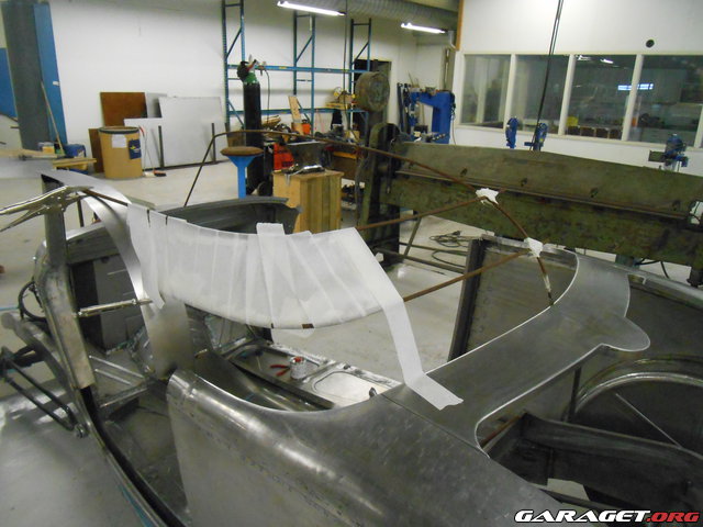

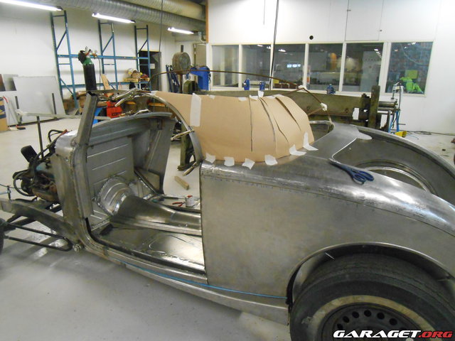

Efter det så var det dax för lite papper så jag kan föra över måtten till en plåt
https://www1.garaget.org/gallery/images/22/21982/21982-67719441e5f1cd167a5038ab51d23a6a.jpg

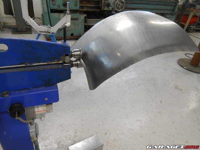

Sedan grovklippa en plåt och grovforma den först i krympmaskinen och engelska hjulet
https://www1.garaget.org/gallery/images/22/21982/21982-1500ef6add348efca30fc777c417e5bc.jpg
Justerade sedan plåten typ 50ggr innan den hade ca 95% rätt form och då klippte jag den till rätt form och vek upp kanten mot dörrkarmen
https://www1.garaget.org/gallery/images/22/21982/21982-4f409d68ef8c2466c9c86372a1956c58.jpg
Och sedan klickade jag fast plåten med svetstänger och tog några foton innan det var dax att ta kväll
https://www1.garaget.org/gallery/images/22/21982/21982-b1e4c402fd45d9f89348cc89f4811197.jpg
https://www1.garaget.org/gallery/images/22/21982/21982-98030a4ea10bd023f0de18a711dcbadf.jpg
https://www1.garaget.org/gallery/images/22/21982/21982-e8a21959fdcae49170d3c951686000b3.jpg
https://www1.garaget.org/gallery/images/22/21982/21982-05700c73f6abbab48bd6fb232368dc18.jpg
