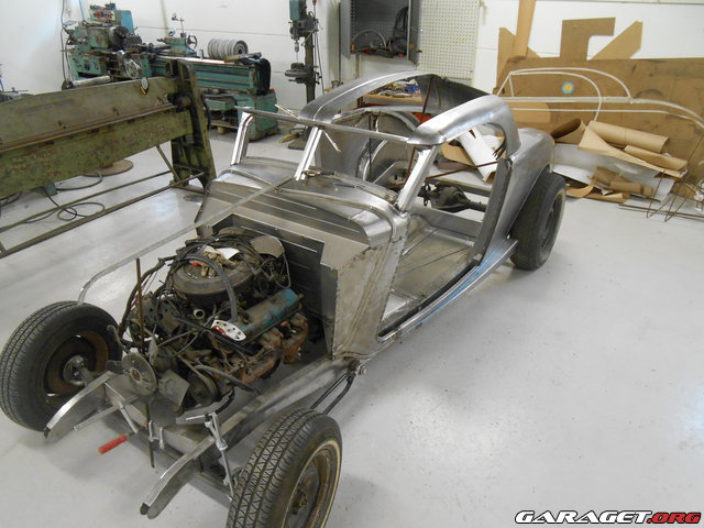

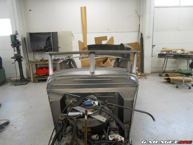

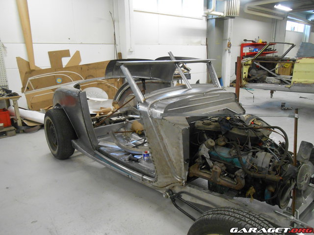

Slösade lite tid på brukisarna med hjulbyte så rodden fick lida lite sad

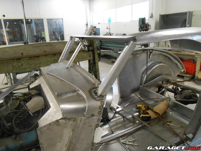

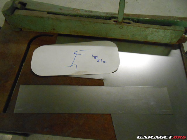

Började bygga övre vindrute plåten. Klippte plåt och bockade dem till rätt vinkel. Lämnade en hel del plåt i det blivande överhänget som skall göras i en stor radie.
Liten ritning med några mått så man har något att gå efter
https://www1.garaget.org/gallery/images/22/21982/21982-705baa0663abe9c007362dd29b757b9e.jpg
Åsså det svåra att bestämma vinkeln
https://www1.garaget.org/gallery/images/22/21982/21982-c7b7e242367f7ba9149f9b4f40d39b47.jpg
Svetsar ihop så man kan prova om vinkeln är ok
https://www1.garaget.org/gallery/images/22/21982/21982-da0b8f0f7b2a051d8a2c772ec8456abb.jpg

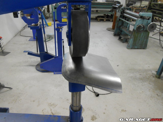

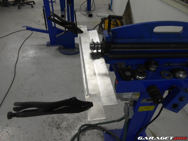

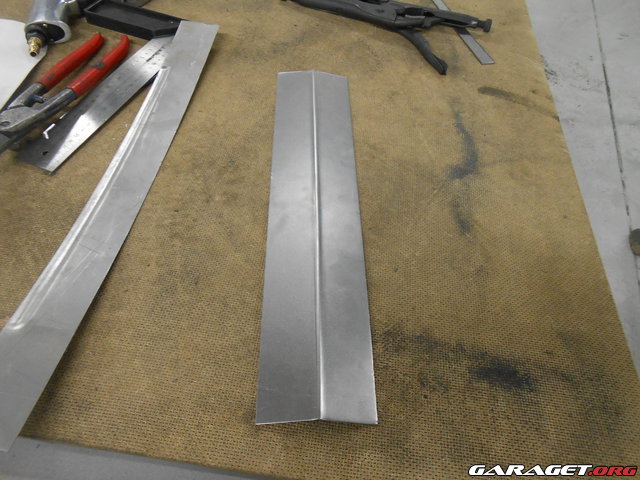

Mittenstolpen skall ha en fals i mitten som övriga bilen även skall ha. Kör den mot skate board hjul i falsmaskinen
https://www1.garaget.org/gallery/images/22/21982/21982-f07e974858da4f2100e8118ac9de3529.jpg
https://www1.garaget.org/gallery/images/22/21982/21982-42cad772b226d4eed6230c9204264fe8.jpg
https://www1.garaget.org/gallery/images/22/21982/21982-3bcb77764b47f693ff1ec13b05c723b9.jpg

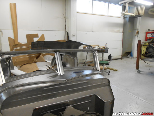

Sedan prova hur det blir. Allt är för högt nu för stolparna skall kapas ner och plåtar fällas in mm.
https://www1.garaget.org/gallery/images/22/21982/21982-1617dde6ac232184f65b3b1bd090a387.jpg
https://www1.garaget.org/gallery/images/22/21982/21982-4bb0862de708e30868e4b8e5805e5e6e.jpg
https://www1.garaget.org/gallery/images/22/21982/21982-795735e475aa06e76205700cd0c6a234.jpg
https://www1.garaget.org/gallery/images/22/21982/21982-9b77c3038417880ea72662e64466ebc3.jpg
https://www1.garaget.org/gallery/images/22/21982/21982-3881470490baec3c88599b9af7eba0a7.jpg
Ser ut som ett växthus på hjul big_smile Tror man måste runda övre yttre hörnen. Kanske öka vinkeln mellan rutorna......får ta och smälta detta ett par dagar.

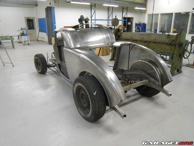

tror hela tket borde vara smalare i överkanten i fram, eller luras bilderna kanske?
2 343 Inlägg
26 april 2015
#784
Har provat lite olika vinklar och vinklar jag stolparna mer in så blir taket knasigt. Sedan måste man få sidofönstren som är plana att gå ner i dörren. Och ja kameran luras lite. Måste prova göra uttre övre hörnen runda så blir det kanske lite bättre.
ja det är ju en & annan sak som ska få plats.....
tidsoptimist-javisst!

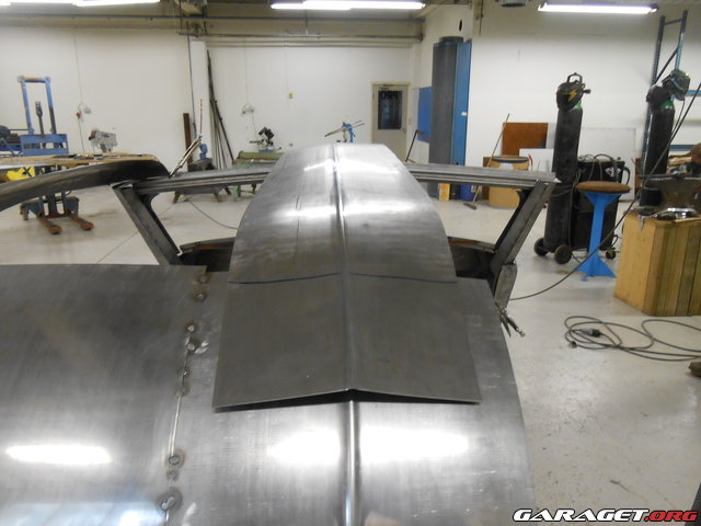

Och en mittendel på taket påbörjades
https://www1.garaget.org/gallery/images/22/21982/21982-eefaae9268729327073298be72dd6083.jpg
https://www1.garaget.org/gallery/images/22/21982/21982-af1c42b63d318ba48c609de7d8007434.jpg
Tror jag måste spetsa taket mer mot vindrutan. Kändes som att radien är för stor från taket ner mot vindrutan.

Svåra kameravinklar att bedöma ifrån. Men jag tror du är på rätt väg. Du ska inte ha en Pv mittstolpe i rostfritt?

Håller med om radien ner mot rutan.
Lite "gubbkeps" tycker jag nog det ska vara över det hela! 😉

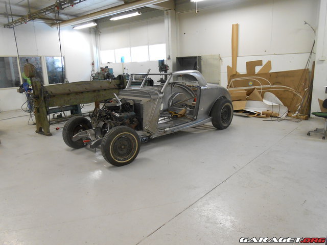

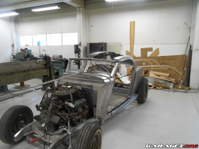

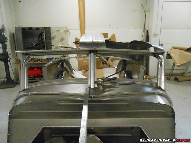

Var och justerade lite på mittendelen till taket. Nu är den ungefär 90% klar. Främre kanten kvar att justera bort gubbkepsen smile Den är även lite hög på fel ställe men det ordnar sig när man svetsar plåtarna samman.
Kvar att kapa bort den första "Raka" vindrute bockningen i cowlnen och tillverka en ny innan man kan börja svetsa ihop
https://www1.garaget.org/gallery/images/22/21982/21982-5af5504135a7966b3802c5f953293055.jpg
Kollade även formerna på bilen lite här och där med ett snöre. Finns några ställen som behöver justering men det kommer sedan när jag svetsar ihop alla delar.
https://www1.garaget.org/gallery/images/22/21982/21982-44d5ffab497d6988ba9f8e04805f8fe1.jpg
https://www1.garaget.org/gallery/images/22/21982/21982-4d18ebd741266bde3061066e70c11c2d.jpg
Kanske får ha taklagsfest till midsommar smile Åker nu 3 veckor till Shanghai så det blir inte något byggande. Men här kommer någr bilder på bilen
