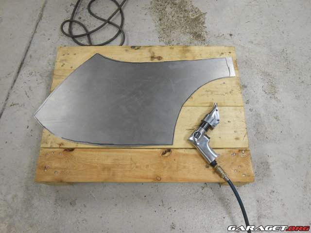

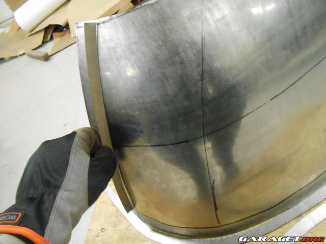

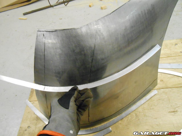

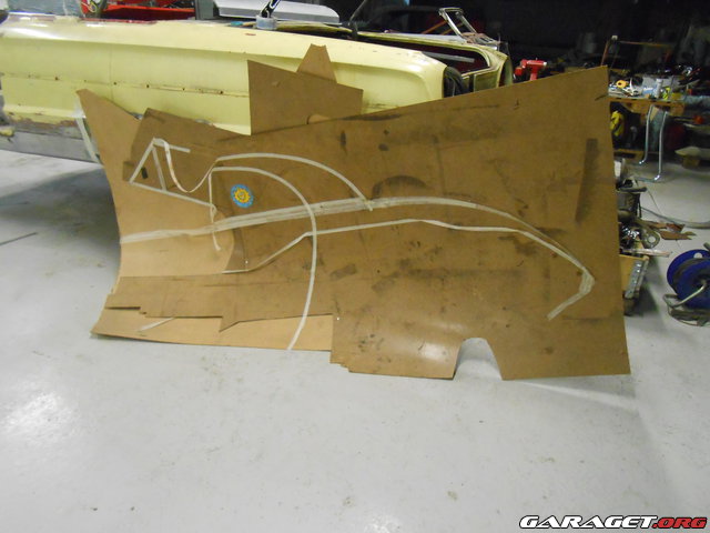

Nu var jag tvungen ta lite semester och jobba på bilen några dagar smile

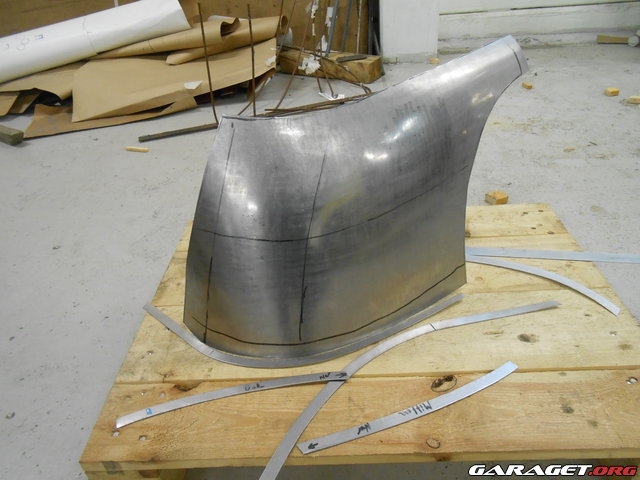

Tänkte jag skulle få andra sidan av taket färdigt. Så började med att malla av den färdiga sidan i papper och gjorde plåt mallar för att få samma rader.
https://www1.garaget.org/gallery/images/22/21982/21982-e51ae482015504077b0ed3a16dabb4db.jpg
https://www1.garaget.org/gallery/images/22/21982/21982-fa80886fa747f75336fcb8ae253db7bb.jpg
Plåt mallarna krymper jag på insidan tills dom passar mot plåten
https://www1.garaget.org/gallery/images/22/21982/21982-ca9d0e05ba9df834f198a9711ade1cb0.jpg
https://www1.garaget.org/gallery/images/22/21982/21982-865993391a4476b35bc0171dabe28d56.jpg
https://www1.garaget.org/gallery/images/22/21982/21982-f08b681173ffdec5cb24a0239890b18a.jpg

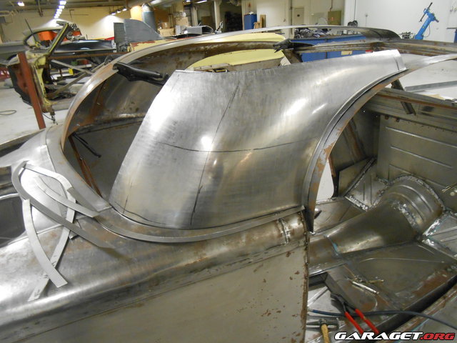

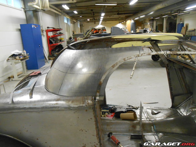

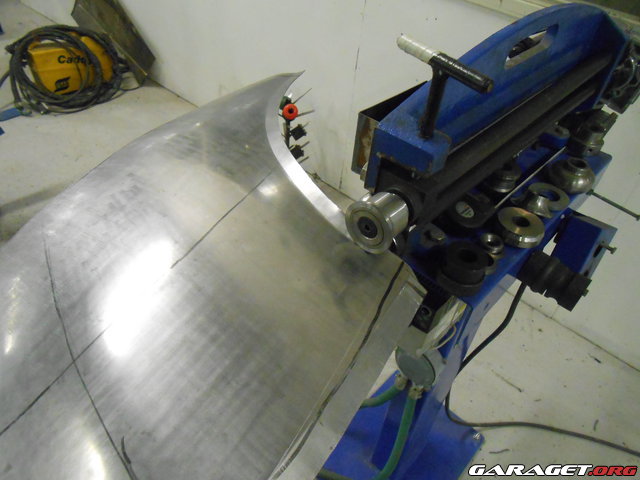

Efter det så grovklippte jag plåten och började att forma den. Körde övre kanten först i engelska hjulet med gummi på övre hjulet för att få en rundning. Efter det så krympte jag ungefär 15cm av den övre delen för att få den bakre radien i båda riktningarna. Sedan köra upp formerna i engelska hjulet tills allt stämmer mot mallarna.
https://www1.garaget.org/gallery/images/22/21982/21982-6b8fe14bd4add7926a24399d2a3fdab7.jpg
https://www1.garaget.org/gallery/images/22/21982/21982-adc01d601e05d1b913e1389b266a4690.jpg
https://www1.garaget.org/gallery/images/22/21982/21982-01fb517e1ecdfee52ebbd6a281173ec5.jpghttps://www1.garaget.org/gallery/images/22/21982/21982-733d1751483492068cd7293bffc7d6a3.jpg

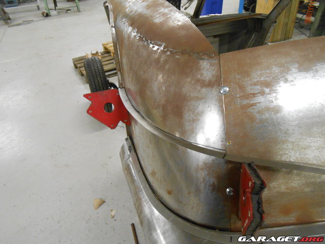

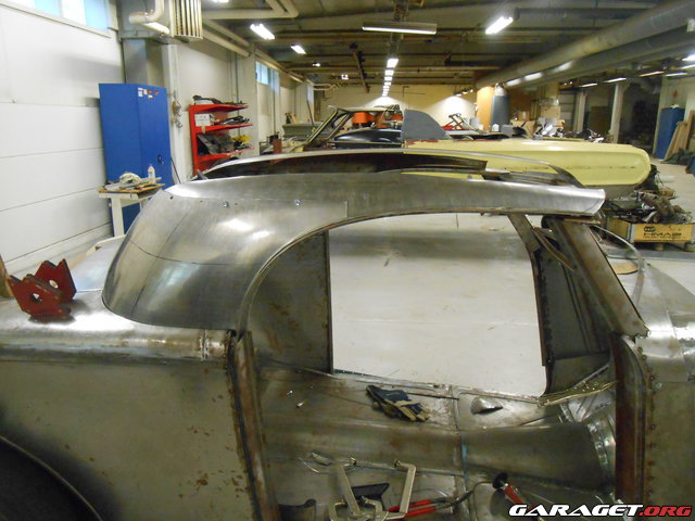

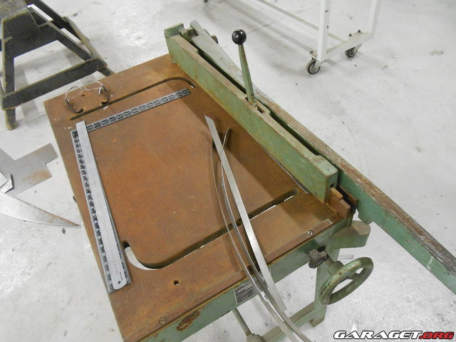

När den var bra i form så var det Dax att klämma fast den på bilen och föra över formen för dropplisten
https://www1.garaget.org/gallery/images/22/21982/21982-d46a27fbd977e3e02156c63e8ab53727.jpg
Och in i falsmaskinen för att vika upp dropplisten efter att ha renklippt plåten
https://www1.garaget.org/gallery/images/22/21982/21982-6eebc214231079001396a2c0ee97f528.jpg
Och tebax på bilen med plåten och kolla formen med mallarna, blir lite justeringar efter behov tills man är nöjd. https://www1.garaget.org/gallery/images/22/21982/21982-2f23644895c896e5c1d2aa04378e2c02.jpghttps://www1.garaget.org/gallery/images/22/21982/21982-313ae89e79bfc99d151d5cb0608d3a7c.jpg

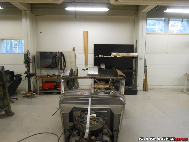

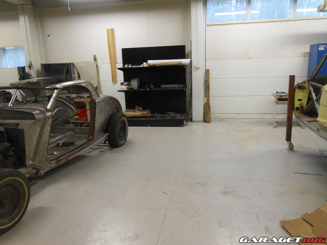

Åter en dag i hotrod garaget big_smile

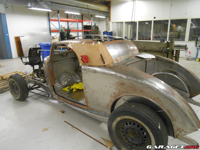

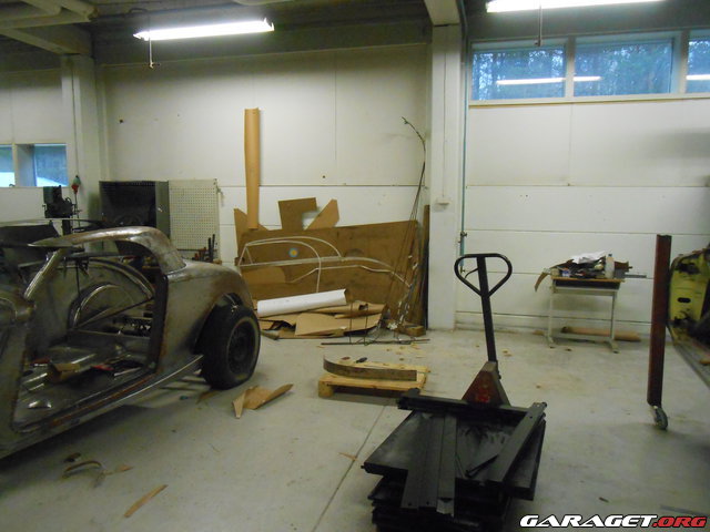

Tyckte det var lite stökigt bakom bilen så jag var tvungen att åtgärda det.
https://www1.garaget.org/gallery/images/22/21982/21982-7062778700146c5d4ea773cffd20b64a.jpg
Släpade med en hylla från hemmagaraget som åkte upp bakom bilen. Nu kan man förvara delar, plåtar, mallar mm.
https://www1.garaget.org/gallery/images/22/21982/21982-794efdf63ef4d4e98db605458444df81.jpg
Sedan åkte min designboard i soporna för den har nu uppfyllt sitt syfte och överfört formen till bilen big_smile
https://www1.garaget.org/gallery/images/22/21982/21982-143ad8393b64280cbbff64b3e573f797.jpg

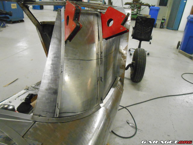

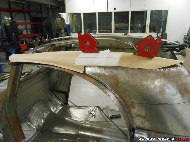

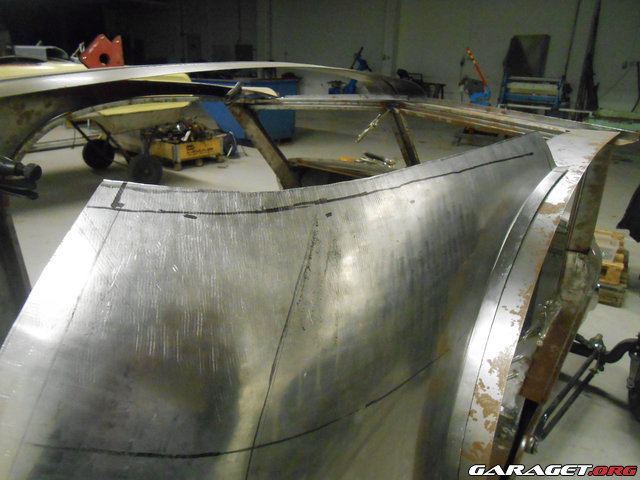

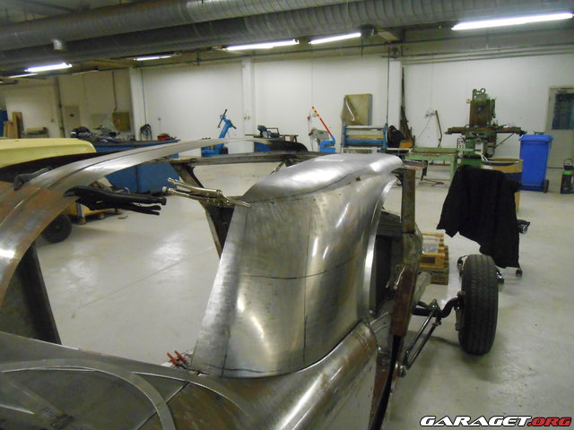

När så ordningen var åtgärdad började jag malla nästa plåt
https://www1.garaget.org/gallery/images/22/21982/21982-752443209c0f28ed6864d978d039a99f.jpg

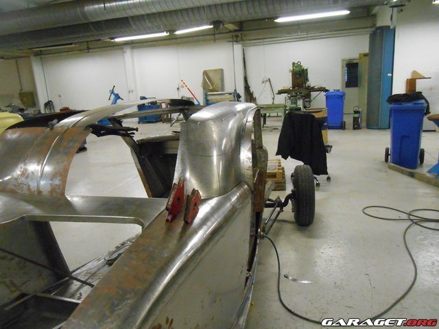

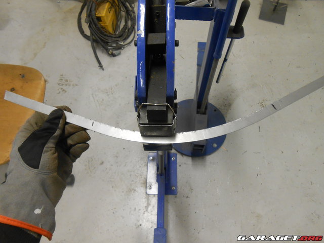

Klippte ut plåten med lite extra material och började forma den i engelska hjulet med gummit på övre hjulet. Körde även lite krymp för att få en svag båge på plåten. Sedan var det en blandning av engelska hjulet och krympning tills plåten var 90% klar. Säkert provat den på bilen 30ggr och olika mallar för att kolla radie.
https://www1.garaget.org/gallery/images/22/21982/21982-40659411c0e30d6971fdf8b732c1322a.jpg
https://www1.garaget.org/gallery/images/22/21982/21982-c5f299d2e525d01e3fe9cf69a30b781b.jpg
https://www1.garaget.org/gallery/images/22/21982/21982-d88b697028b702be2f5d0010fc8bcb94.jpg
https://www1.garaget.org/gallery/images/22/21982/21982-0c7bbaddc35bf7da8009a735d602d1d0.jpg

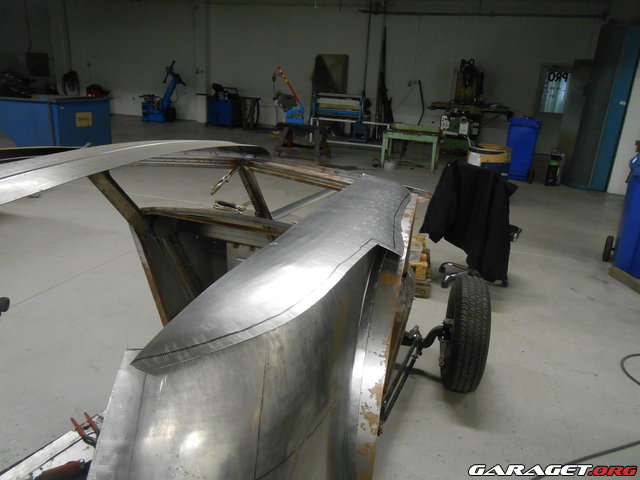

Märkning och slutklippning
https://www1.garaget.org/gallery/images/22/21982/21982-c84971265f686fcbcc59b494d017904c.jpg
Renklippt och vikt upp dropplisten i falsmaskinen, sedan skruva fast plåten. Är fortfarande lite former att justera men det gör jag sedan när alla plåtar till taket är klart.
