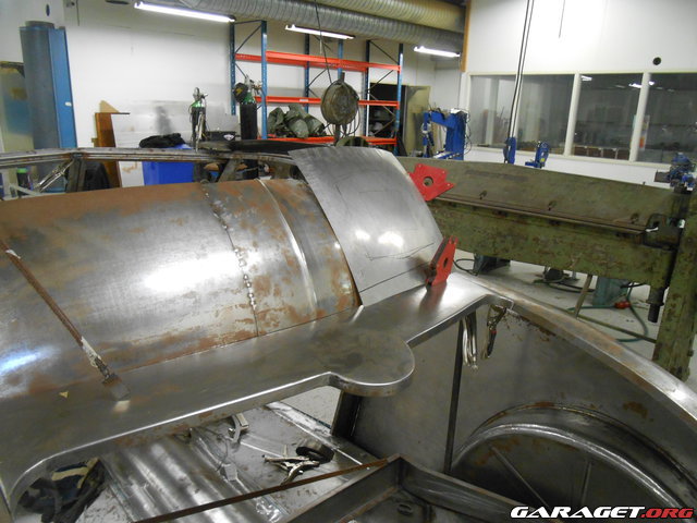

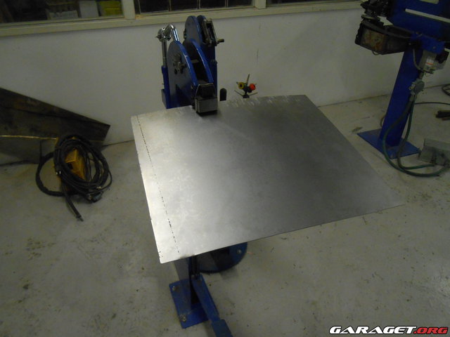

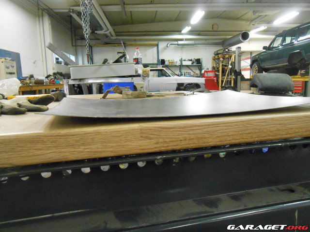

Åter en dag i garaget. Gjorde sista plåten till bakre delen av taket.
Måttade lite och klippte ut en plåt först.
https://www1.garaget.org/gallery/images/22/21982/21982-f5248637ae99cc41dcb9f9ff0add0154.jpg
https://www1.garaget.org/gallery/images/22/21982/21982-a5554daf202bdfc0c21366f66d6e883c.jpg

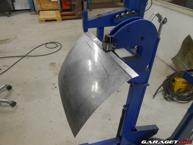

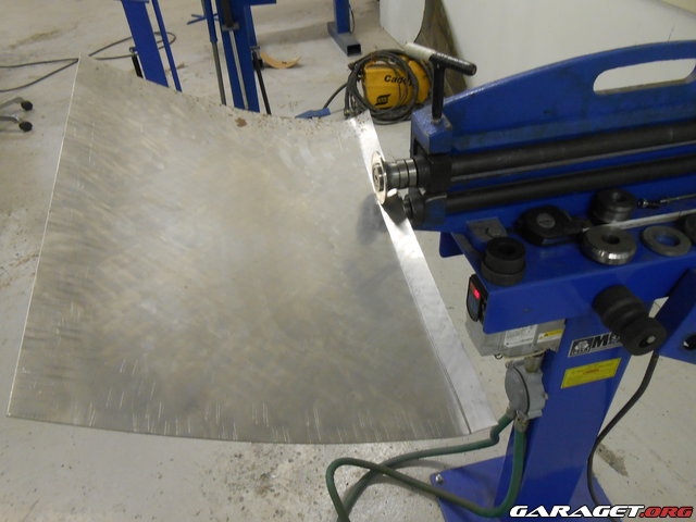

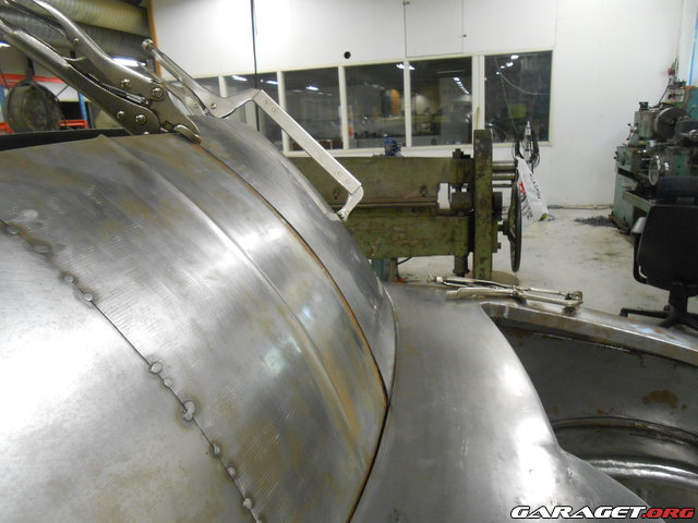

Plåten svänger i alla riktningar så börjar med att krympa runt alla kanter.
https://www1.garaget.org/gallery/images/22/21982/21982-6750194ce488e0e78e93e8fdb0eadbc8.jpg
En bild efter krympning så ser man hur mycket form det blir av det lilla
https://www1.garaget.org/gallery/images/22/21982/21982-83eadebc1d99e12ddecdd3db0c95606c.jpg

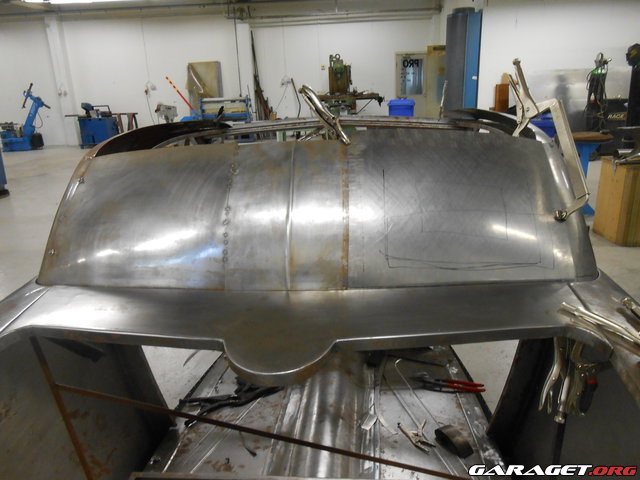

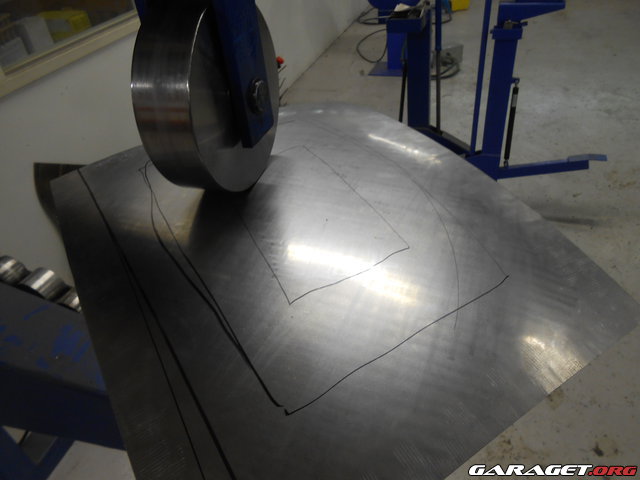

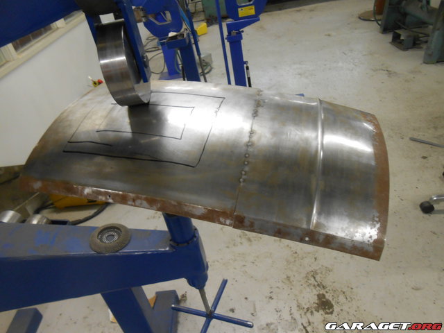

När man börjat få lite form på plåten så märker jag en slutlig nedre linje och bestämmer att där skall plåten sitta. När detta är gjort så ritar jag rutor på plåten och hjular  upp formen där.
https://www1.garaget.org/gallery/images/22/21982/21982-fdf37e228bbc65d473366908803d42d6.jpg
Ritar två rutor i plåten. När jag hjular den så börjar jag i den innersta rutan och hjular snett från hörn till hörn, vrider plåten och hjular igen i den innersta rutan så hjulningen blir i kors. Övergår sedan till den större rutan och hjular den likadant. När man gör så så stiger eller formar sig plåten mer i den innersta rutan för hjulet har överlappat  den rutan fler gånger.
https://www1.garaget.org/gallery/images/22/21982/21982-c11c04f99adaacec4e30de06b585b9b7.jpg

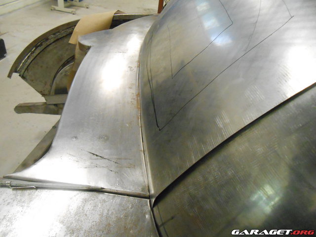

Mäter plåten mot mallen och provar den på bilen ett par gånger och hjular mer tills den är 90% klarhttps://www1.garaget.org/gallery/images/22/21982/21982-b0105de986cd4de390abcfa150768002.jpg

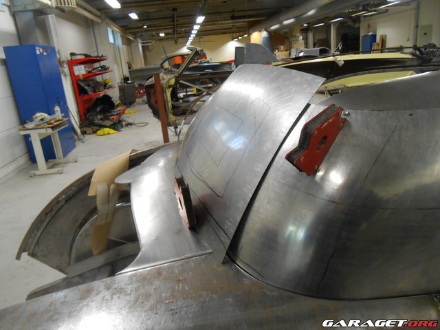

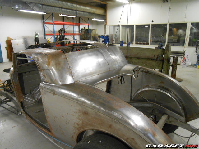

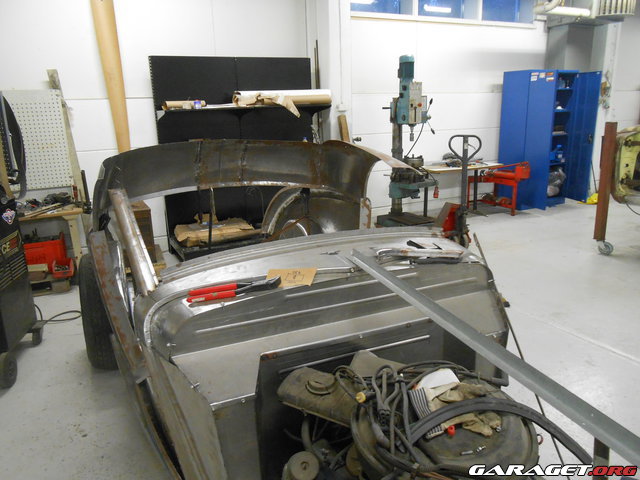

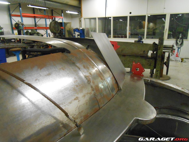

Sedan Provmontering
https://www1.garaget.org/gallery/images/22/21982/21982-119c6226b270db11d834ae8fa4985422.jpg
https://www1.garaget.org/gallery/images/22/21982/21982-77cbe11b5c124a8d93e968b4e8657f6b.jpg
https://www1.garaget.org/gallery/images/22/21982/21982-2b56971bd30d4175312bf3fc1e167c20.jpg
https://www1.garaget.org/gallery/images/22/21982/21982-dffa6651fd1d43a284999f75e3825876.jpg

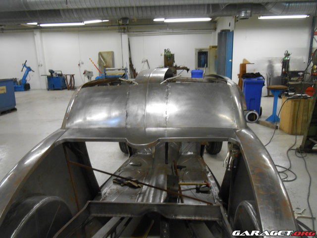

Efter det så lossa jag alla plåtar och justerade andra sidan så alla radier ligger på 90%. Kommer göra en slut justering sedan när den är helsvetsad.
https://www1.garaget.org/gallery/images/22/21982/21982-c4a28376f30652ef707aa71bd16042cf.jpg

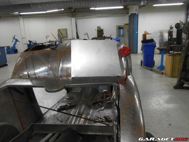

Sedan renkapa plåtarna och punkta ihop.
https://www1.garaget.org/gallery/images/22/21982/21982-f60366ed04486b22b0183cb514e48d40.jpg
https://www1.garaget.org/gallery/images/22/21982/21982-e7a4a8f3a2f455a4096fe41139a2bcbf.jpg
https://www1.garaget.org/gallery/images/22/21982/21982-4704a3ad2162e39df4d13f39694cb1a3.jpg
https://www1.garaget.org/gallery/images/22/21982/21982-7d024f0b17d64ae25a2f2651101b47c9.jpg
Nu är det bara två stora plåtar kvar och två rutramar till bakruta att göra innan man får svetsa ihop taket. Tror inte det är så svårt med resten. Kanske två helger och taket är svetsat.

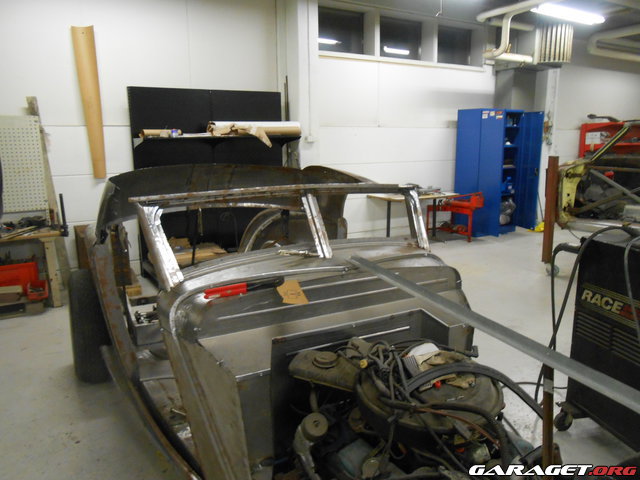

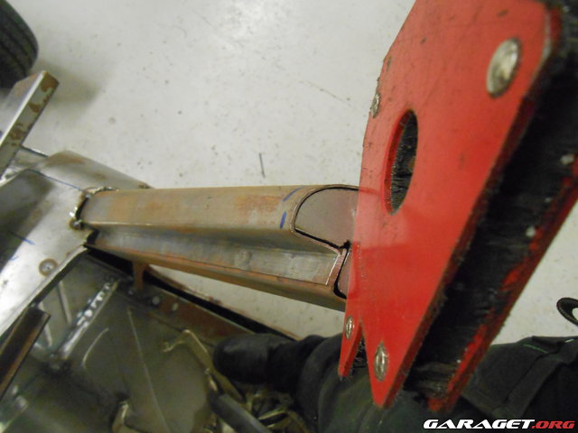

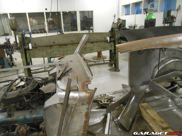

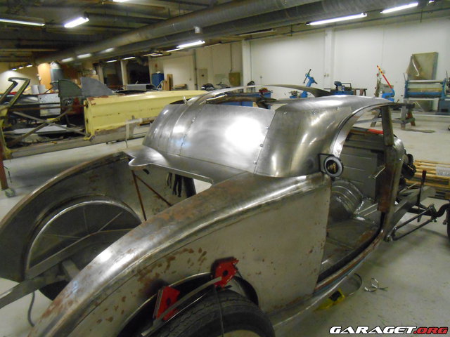

Fortsatte med taket idag. Är nu tvungen att fixa a stolparna så jag får fasta punkter att jobba mot så det inte blir galet mot slutet roll
Inte så mycket bilder...Men något fick man.
Ena A stolpen var vinkeln lite fel så den plockades lös och justeras. Gick massvis med tid till att få allt att stämma.
https://www1.garaget.org/gallery/images/22/21982/21982-147cac71d8a1da796fe091774fd4687e.jpg
https://www1.garaget.org/gallery/images/22/21982/21982-97ac833d50e6e19061cee1f2cb6bcbb4.jpg

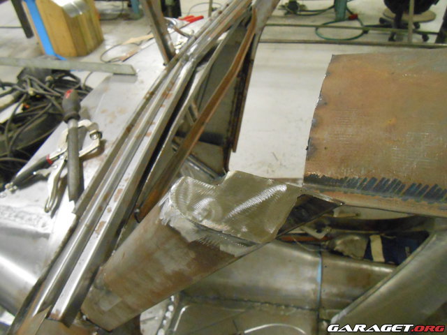

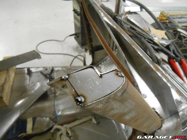

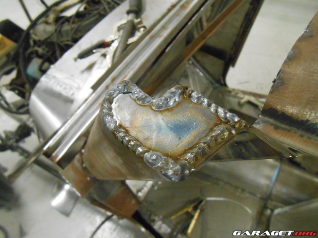

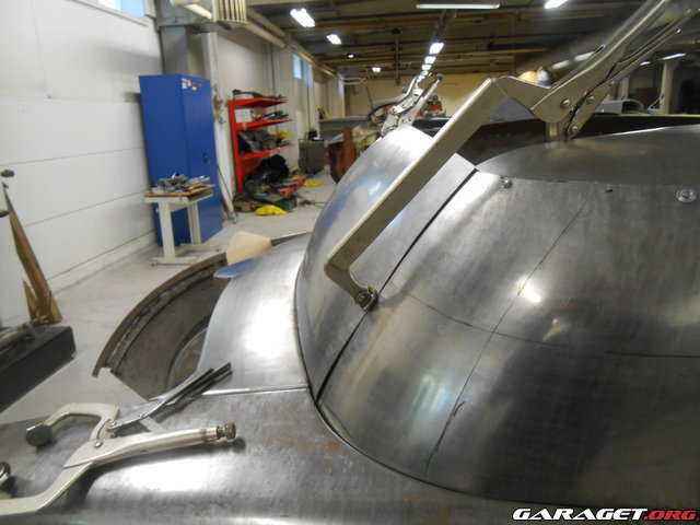

Efter att A atolparna var punktade och satt som dom skulle så filade jag iläggsplåtar och svetsade igen övre delen på stolparna.
https://www1.garaget.org/gallery/images/22/21982/21982-8c7e23986a8992bd225dac613f392be5.jpg
https://www1.garaget.org/gallery/images/22/21982/21982-23681964cb84b5ee8f9f4a853727378f.jpg
https://www1.garaget.org/gallery/images/22/21982/21982-f9d4cef6666bba7703013fe2826b5fdd.jpg
https://www1.garaget.org/gallery/images/22/21982/21982-19dcba0760ec7d2f4131ad99235c0f04.jpg
https://www1.garaget.org/gallery/images/22/21982/21982-d5d37e10f09415008f5779ae6ad27016.jpg

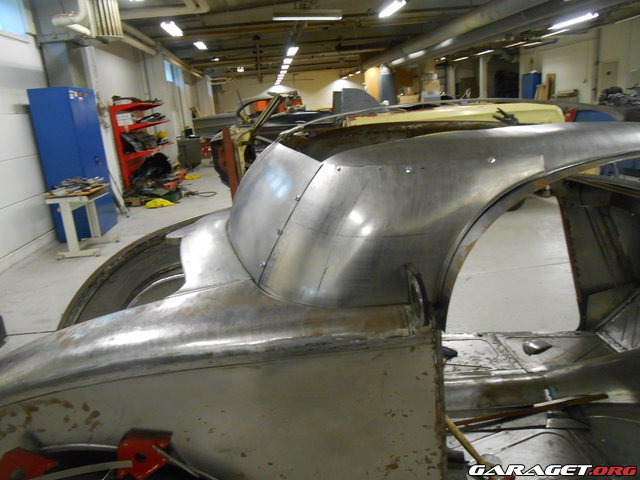

Sedan tebax med plåtarna för att se om allt stämmer
https://www1.garaget.org/gallery/images/22/21982/21982-cd5c11a8d82ce8fa2768d75b40180d1e.jpg
Små pillet tar massvis med tid
