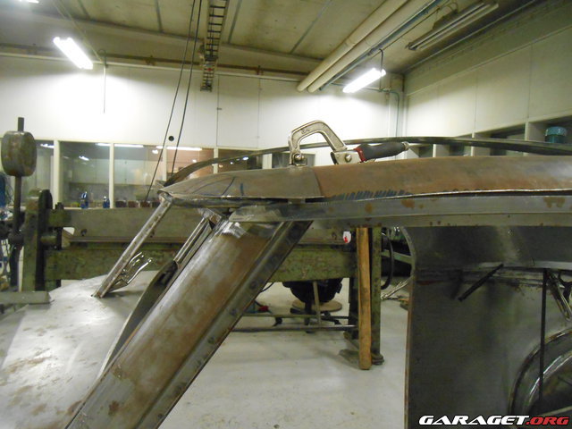

Mycket inpassning men kommer bli grymt bra tillslut smile

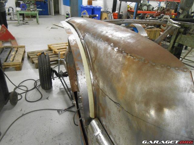

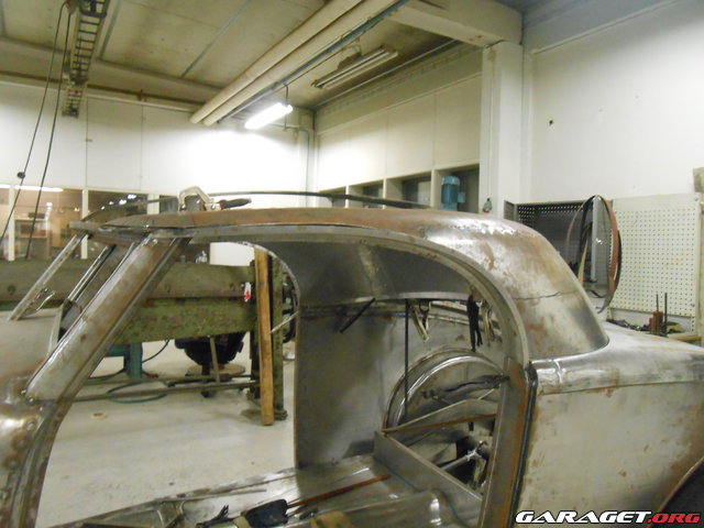

En hel dag med Småpillande igen.

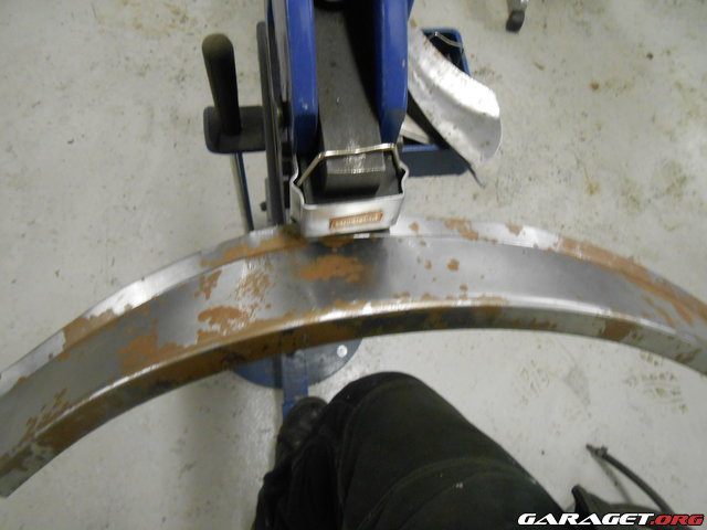

Bockning av dropplist var först på agendan. Givetvis en del funderande och tänkte att jag drar en tejp efter takets linje när dörrkarmsbågen linjerat med A stolpen. Gjorde så och insåg sedan att det kommer se knasigt ut om dörrbågen inte följer dörrkarmsbågen big_smile...mycket bågar nu....så det var bara att göra den rak och det innebär att jag måste justera taket 10mm utåt på 30% av delen mot bågen.
Här var första tanken med tejp som fick skippas.

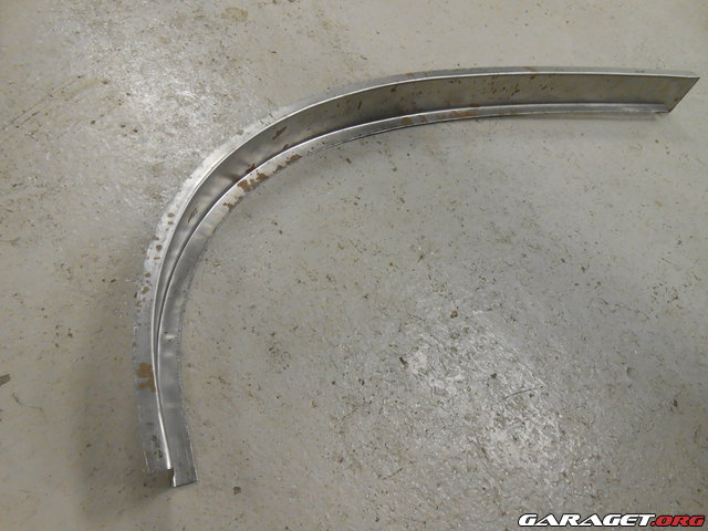

Markerade 25mm in på plåten en rak linje och klippte efter linjen. Justerade falsmaskinen till 12mm
https://www1.garaget.org/gallery/images/22/21982/21982-694732ac8d2f2e13641219ef45b58178.jpg
Sedan upp i falsmaskinen för att bocka upp dropplisten. Nedre hjulet har en ansats som stoppar mot den klippta kanten i plåten. Kör ca 20 grader åt gången så man får en skarp bockning.
https://www1.garaget.org/gallery/images/22/21982/21982-6f2d189b23e420602adbc444fa656b9c.jpg
Blir ju en ytterkurva efter bockningen så plåten måste sträckas mellan bockningarna annars får man inte upp kanten eller så vrider sig plåten.
https://www1.garaget.org/gallery/images/22/21982/21982-999806117313bbd9ac91fd470cea2cf4.jpg
Och här är den bockad
https://www1.garaget.org/gallery/images/22/21982/21982-3ad8e8a6a2617a1e95108fe2fb46c7b6.jpg

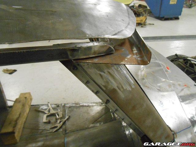

Sedan var det funderingar hur avslutet mot A stolpen skulle göras
https://www1.garaget.org/gallery/images/22/21982/21982-d4e8bd1522b1a8d5f6f4233542a061a0.jpg

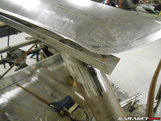

Klippte och provade olika varianter och hade i åtanke hur vattnet kommer påverka på sikt. Blev såhär.....nu är ju inte taket nerklämmt
https://www1.garaget.org/gallery/images/22/21982/21982-76d8c3ab7286cfcbfd875a67c52dc4d5.jpg
https://www1.garaget.org/gallery/images/22/21982/21982-6e22656c8d6a6b03160a700ef65a6af3.jpg
https://www1.garaget.org/gallery/images/22/21982/21982-441670d1bad9f57f14d205ad82c8c446.jpg
Nästa helg skall dom svetsas fast och fortsätta med dom två plåtarna som saknas för att färdigställa taket.
