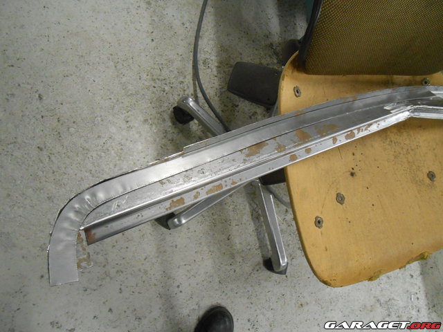

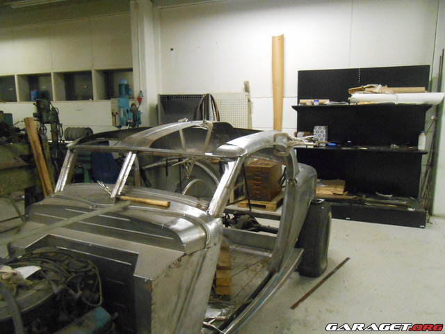

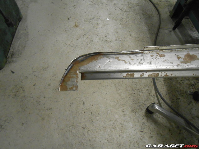

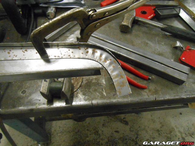

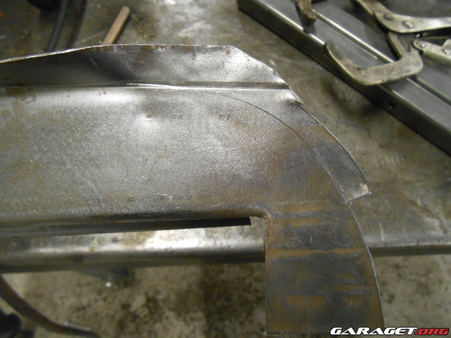

Råkade ta ledigt och åka till bilen smile
Fixade andra hörnet på A stolpen. Mallade av det färdiga hörnet och förde över måtten till andra sidan.
https://www1.garaget.org/gallery/images/22/21982/21982-206ba241d25b25a74451dd69988a428c.jpg
https://www1.garaget.org/gallery/images/22/21982/21982-17bcf97aca34c8c085866d3acffa3568.jpg
https://www1.garaget.org/gallery/images/22/21982/21982-bc77d79b9c891325733de7882e420124.jpg
https://www1.garaget.org/gallery/images/22/21982/21982-afe46718e38951b9aa0a398757ff6892.jpg
https://www1.garaget.org/gallery/images/22/21982/21982-fd2814945d6ff582d86f3a79ca236e8b.jpg
https://www1.garaget.org/gallery/images/22/21982/21982-ef9281b64e852053d6aae90d48ce370b.jpg

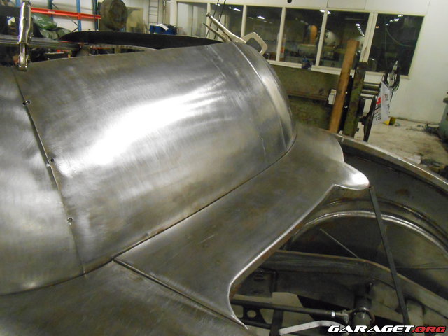

Sedan fixade jag avslutet mot vindrutan och dropplisten. Var även tvungen justera så bågen på taket följer dropplisten i sidled.
https://www1.garaget.org/gallery/images/22/21982/21982-c48daa412539476e4eb30a32e01f3d27.jpg
https://www1.garaget.org/gallery/images/22/21982/21982-dcabc50d2e06d7cc5feb229f604ebdca.jpg
https://www1.garaget.org/gallery/images/22/21982/21982-2a86b87025b31ae95164f6374b0a10e2.jpg
https://www1.garaget.org/gallery/images/22/21982/21982-c5bc77ee18eed4ba3ab70c685cd7af6d.jpg
Imorgon tänkte jag göra dom två sista stora plåtarna till taket.

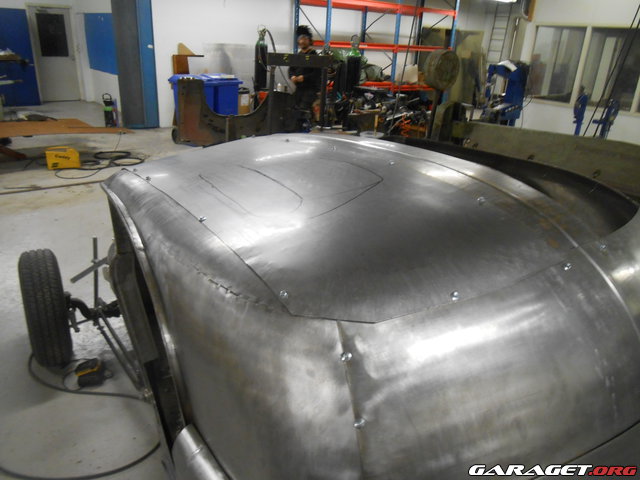

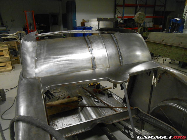

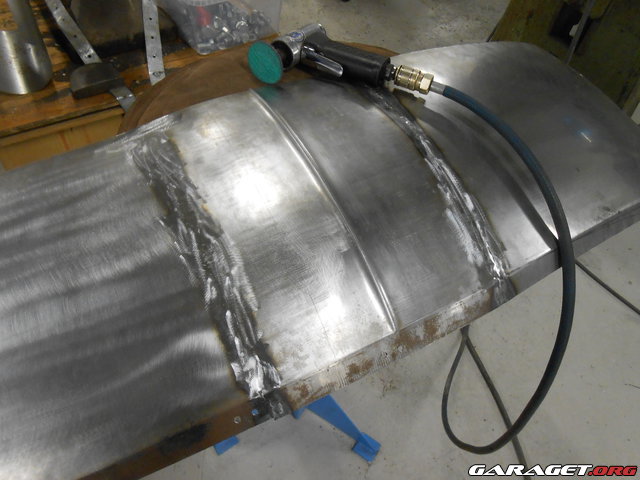

Snart är det taklagsfest lol

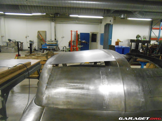

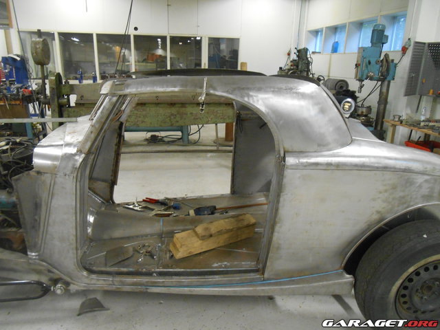

Bakre taket svetsat, slipat och sista justeringen är gjord.
https://www1.garaget.org/gallery/images/22/21982/21982-2baa61f971cc8e05899bf631c8d3067b.jpg
https://www1.garaget.org/gallery/images/22/21982/21982-d55d3438d699e43d896ae8d79db1bc15.jpg
https://www1.garaget.org/gallery/images/22/21982/21982-853190ff9017272bb19dd99b18655ba7.jpg
https://www1.garaget.org/gallery/images/22/21982/21982-e07554782cde3f5a165efa937cf89b82.jpg

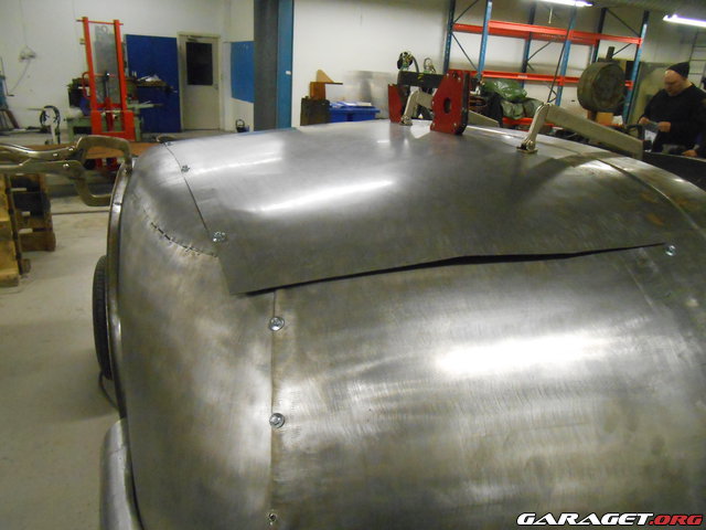

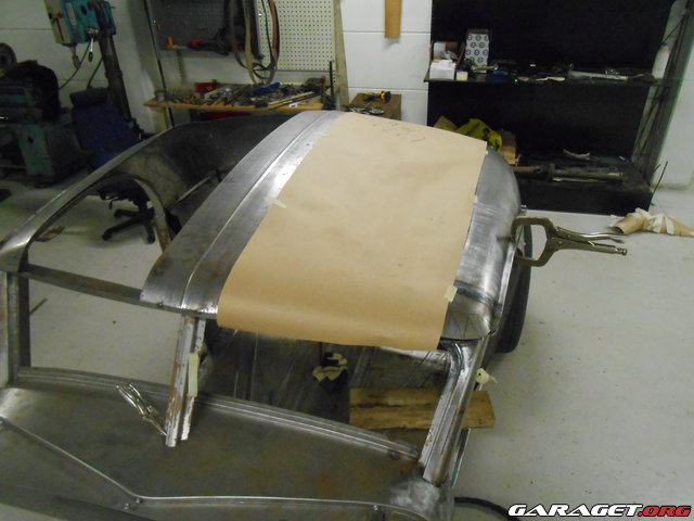

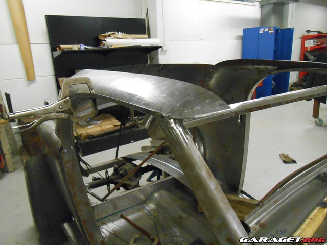

Mall till takplåten. Ca 2cm större än hålet åt alla håll
https://www1.garaget.org/gallery/images/22/21982/21982-74515986db4419b0b65f60f3b19cce91.jpg
https://www1.garaget.org/gallery/images/22/21982/21982-63119edd46648b4938fbbf3b7f84b505.jpg

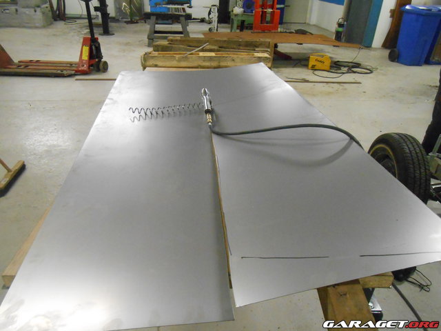

Klippa plåt
https://www1.garaget.org/gallery/images/22/21982/21982-d3ddc11d4170cbfbd6fc6d4018cb3898.jpg

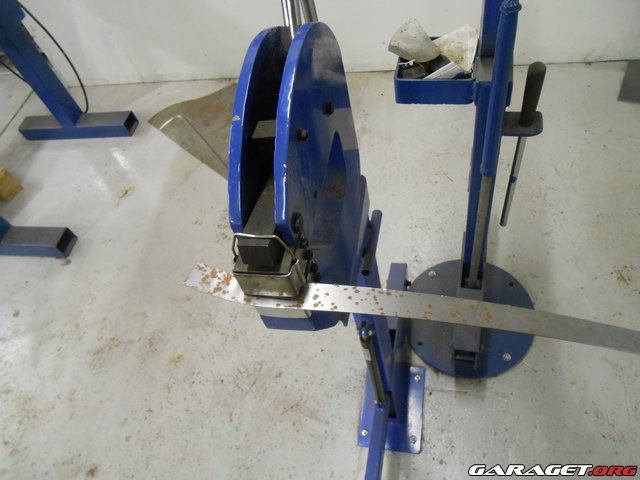

Denna skall nu hjulas och krympa så det blir bra. Märker ut var högsta punkten kommer vara så jag kan hjula lite extra där.
https://www1.garaget.org/gallery/images/22/21982/21982-db301f8bc8a1ec2d20b20fb93fc81e85.jpg

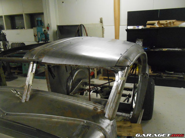

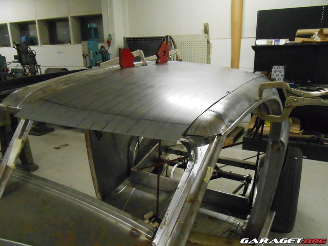

Sedan hjulas, krymps och provas plåten flera gånger. Bättre göra det i flera steg så det inte blir överformat och skrot.
https://www1.garaget.org/gallery/images/22/21982/21982-2bfea5a96cb800346831374983e34241.jpg
https://www1.garaget.org/gallery/images/22/21982/21982-f9908f75d14f949e66341a680f20121e.jpg
https://www1.garaget.org/gallery/images/22/21982/21982-587321a2a418a218a946ed5c62343cb8.jpg
Är fortfarande tre låga punkter som måste hjulas upp men annars är den bra.
https://www1.garaget.org/gallery/images/22/21982/21982-faa7b688914474edd7603e13b74718a8.jpg
https://www1.garaget.org/gallery/images/22/21982/21982-bd9991aec42d10165558d7aa7bccf003.jpg
Imorgon får man göra andra plåten och sedan loppa ihop taket.
