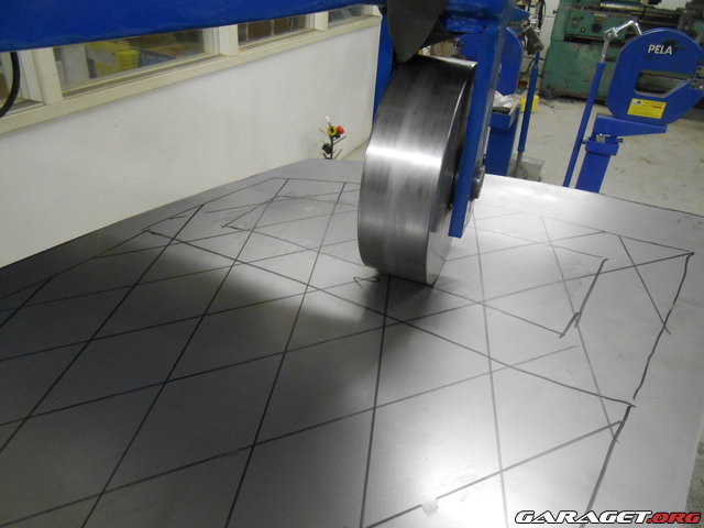

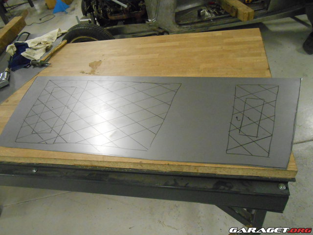

Två av två plåtar klara ☺ imorgon börja svetsa.
Märkte upp plåten vart det skall hjulas upp extra. Har ju facit från andra plåten så då vet man ungefär hur mycket mn fick hjula den.
Linjer och rutor är som referens när man hjular. Kör först i den lilla rutan och sedan i nästa och nästa. Efter det tvättar jag bort dessa och drar nya linjer över hela plåten.

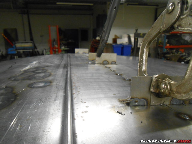

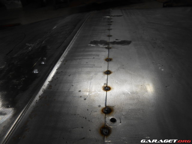

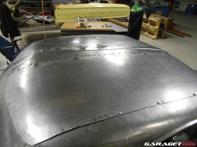

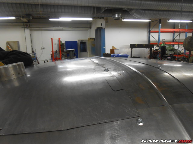

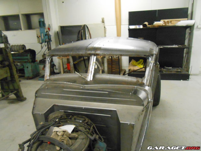

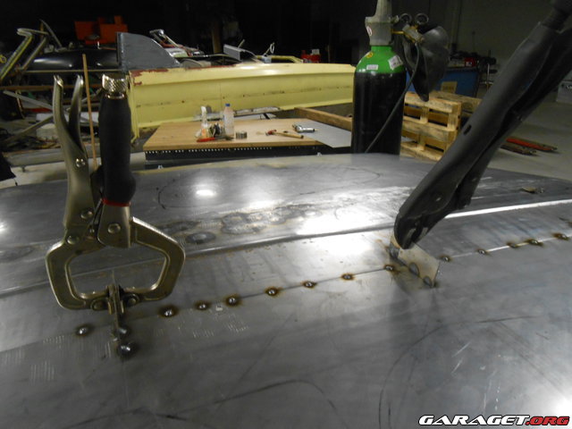

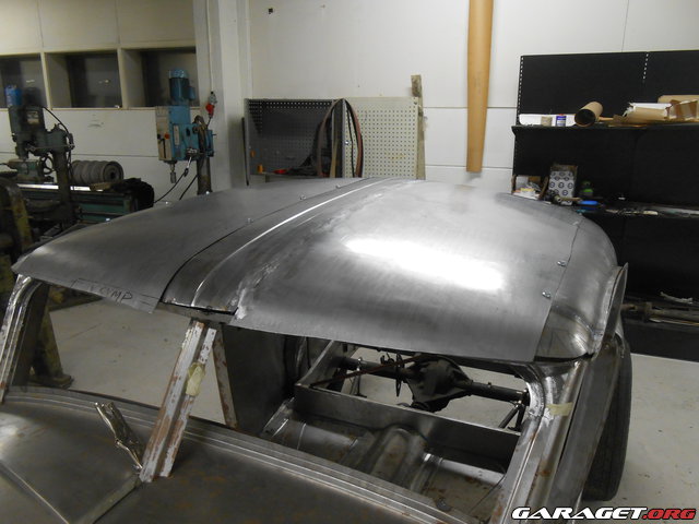

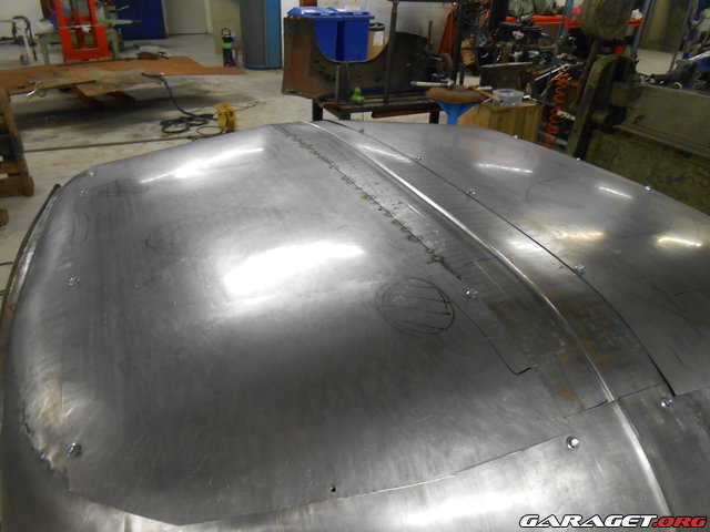

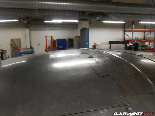

Har inte svetsat stora takplåtar tidigare så hade lite idéer att låta takplåten vara skruvad på plats hela tiden och kapa upp en fog åt gången. Så jag kapade den fogen närmast mitten av taket och grabben punktade eftersom. När vi kommit över till andra sidan med punktandet så riktade jag hela fogen med mothåll och hammare. Sedan började vi svetsa 3cm i stöten och riktade innan vi gick på med nästa svets. Blev riktigt bra.
Tänkte att om man gör så som vi gjorde så vet man att det endast kan vara den sista svetsen man la som behöver smidas för att plåten skall återta rätt form igen.
Här punktas det
https://www1.garaget.org/gallery/images/22/21982/21982-4259dfc3a1cca1963f2b4a2be3015fb1.jpg
Här är det punkta och riktat för svetsning. Lämnar en bit osvetsat mot bakre delen och gör den när bakre delen skall svetsas.

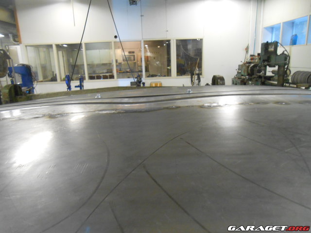

Här är första svetsen lagd och plåten har slagit sig
https://www1.garaget.org/gallery/images/22/21982/21982-c1e7ecf310798d304eed693db695d89e.jpg
Här har svetsen fått lite mothåll och hammare och allt är ok igen

Här är en värsting bula men den gick också bort efter lite massage.
https://www1.garaget.org/gallery/images/22/21982/21982-71796b4eea560ed724c28c5945c551fc.jpg
Och här är en fog klar ☺

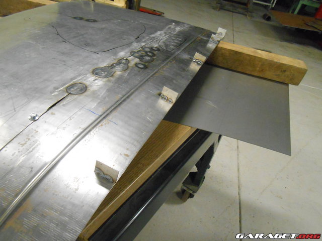

Gjorde lite annorlunda förberedelse på passagerarsidan. Istället för att kapa upp en bit och punkta så kapade jag hela vägen direkt och märkte några referenspunkter där jag svetsade stödbitar. Sedan kopplade jag ihop takhalvorna. Gjorde på detta sättet för att få plåtarna helt kant i kant. Andra sidan blev det ca 1mm springa. Plåten slår sig mindre när den är helt kant i kant.
Här punktas referensbitar

Sedan koppla ihop halvorna med svetstänger och punkta
