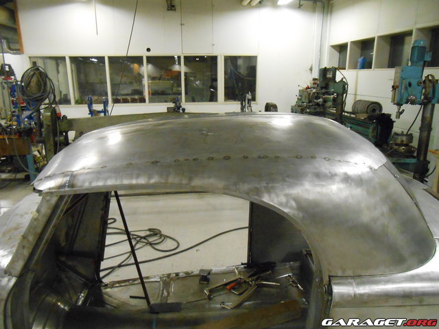

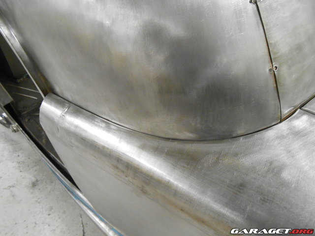

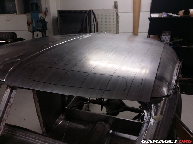

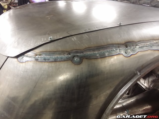

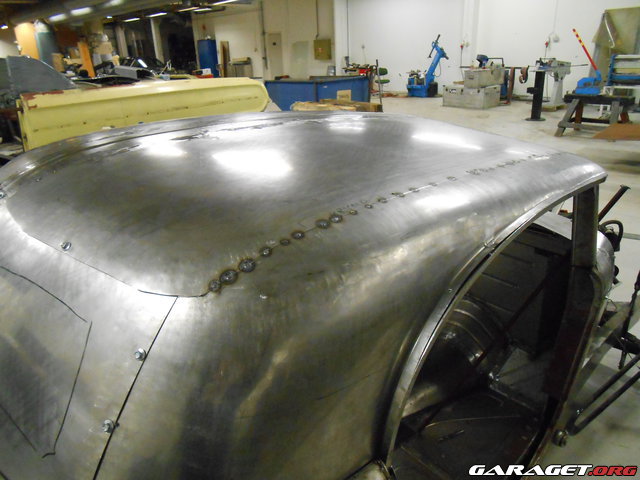

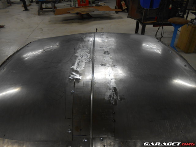

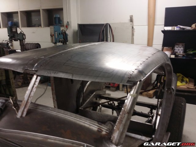

Blev lite svetsat idag.

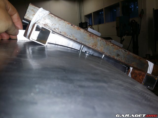

Före svetsning så justerades övergången på taket bak. Radien var ca 10mm fel och det var så svårt att få den att stämma med handkraft så då byggdes en radiefixarmojäng
https://www1.garaget.org/gallery/images/22/21982/21982-c9c70478fc06180f6a396b257046a2f3.jpghttps://www1.garaget.org/gallery/images/22/21982/21982-c3b46d731ad44fca182932db96b1de83.jpg

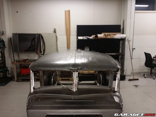

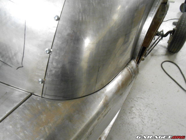

Andra fogen på taket blev klar
https://www1.garaget.org/gallery/images/22/21982/21982-84eebefe81277d2d8823773603edd3b9.jpghttps://www1.garaget.org/gallery/images/22/21982/21982-53d29f87abee1340c4b7ac296fc8820e.jpg

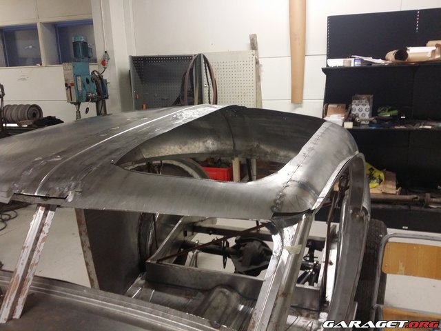

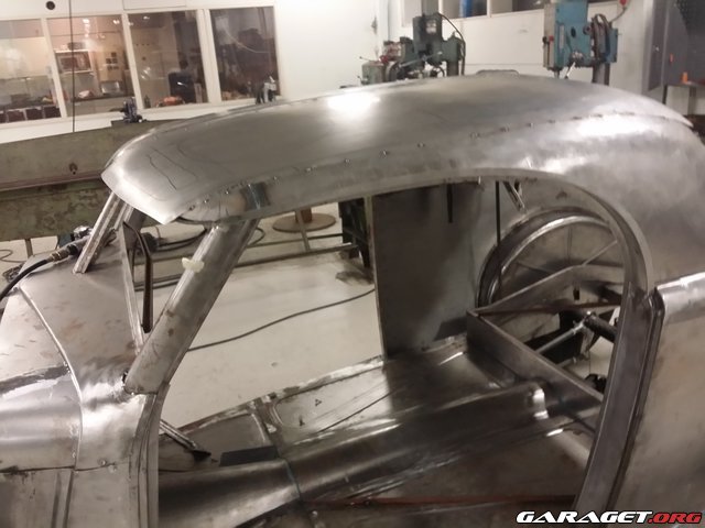

Och sidorna till B stolpen svetsade nu före dom yttre takfogarna skall svetsas
https://www1.garaget.org/gallery/images/22/21982/21982-2a7e21acced3888d267f4d0cfdbbfc05.jpg
https://www1.garaget.org/gallery/images/22/21982/21982-8f91a895af3db7f9b96e72620bc3cb6f.jpg
https://www1.garaget.org/gallery/images/22/21982/21982-dc3ce73380a17e36dac4a0c2fbe41099.jpg
Blir så skönt att få börja med någon dörr eller något annat än tak och skärmar

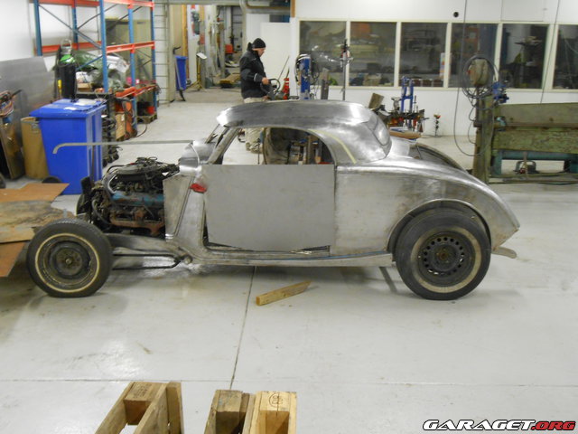

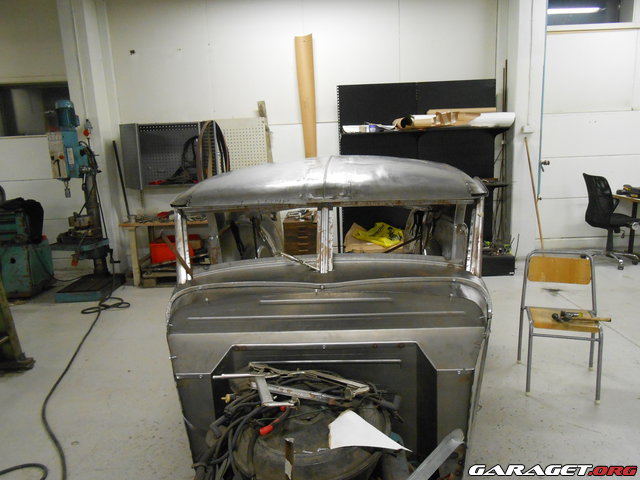

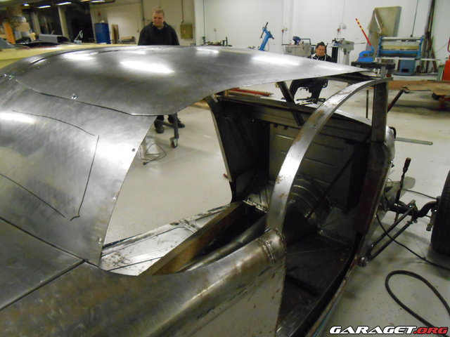

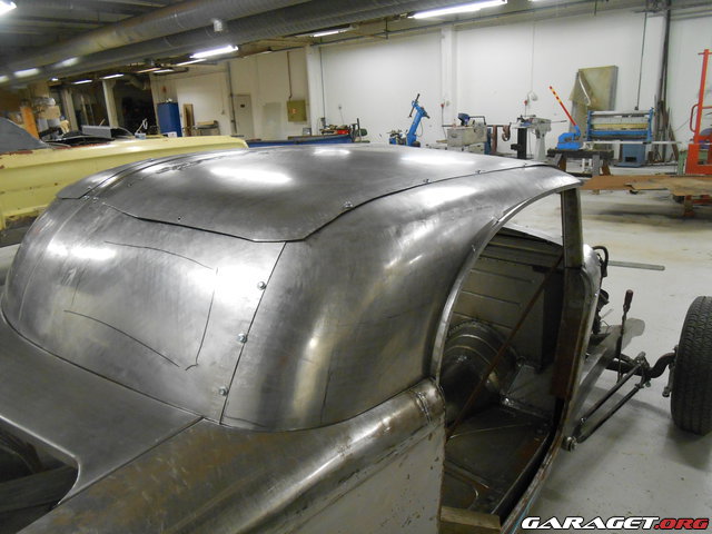

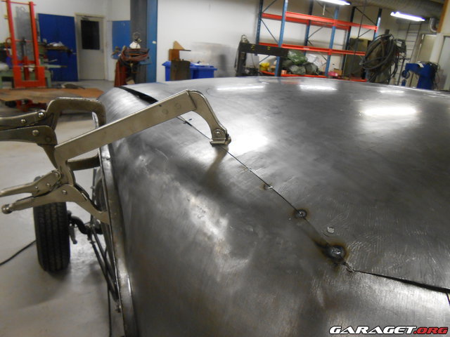

Blev en dag i garaget igen big_smile
Hade lös båda sidorna och justerade kanten mot skärmen. Klippte även så dem passade mot takplåten.
https://www1.garaget.org/gallery/images/22/21982/21982-b78446b2fcbd75d4a4276e97291a8489.jpg
https://www1.garaget.org/gallery/images/22/21982/21982-8c27691c25f830654fc3a80bcad0b8c0.jpg
https://www1.garaget.org/gallery/images/22/21982/21982-8a9c8987cbcbaddf630e79b2c15835e0.jpg
Sedan punkta
https://www1.garaget.org/gallery/images/22/21982/21982-9b459558272c5e41fb4f9f2e359053fc.jpg
https://www1.garaget.org/gallery/images/22/21982/21982-46df45c1c3de4da409a5c0ba2f546043.jpg
https://www1.garaget.org/gallery/images/22/21982/21982-9b26c40353dd2c77200fdb98f4a879b6.jpg
https://www1.garaget.org/gallery/images/22/21982/21982-bd12e3f7ac0a3e11a43f738571126fa9.jpg

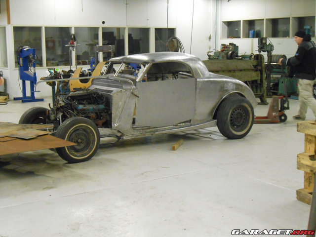

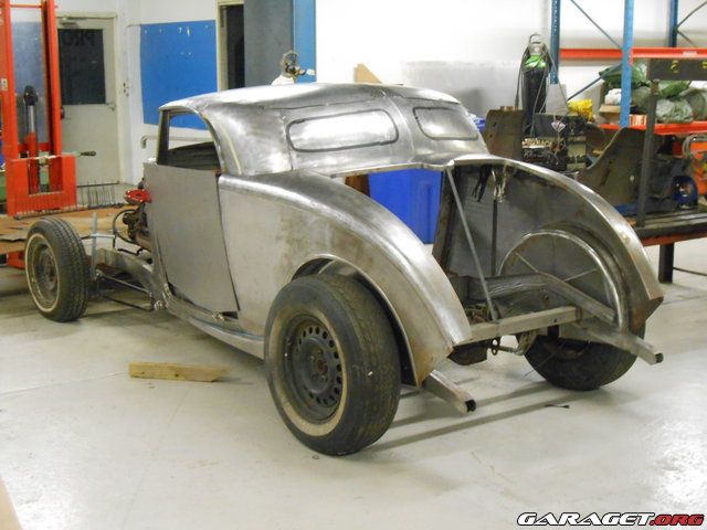

Sedan var jag tvungen rulla fram bilen och få se hela åbäket på distans men fortfarande svårt att se formerna när det inte är någon färg på bilen.
https://www1.garaget.org/gallery/images/22/21982/21982-7246e57c5b1f967c341017d33de4a0a6.jpg
https://www1.garaget.org/gallery/images/22/21982/21982-9b8dd3ecd6f22297adbf546f9efb0173.jpg
https://www1.garaget.org/gallery/images/22/21982/21982-564bcf4f7a59914a38bee39c9cb1bf2b.jpg
