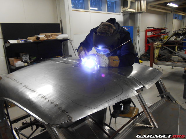

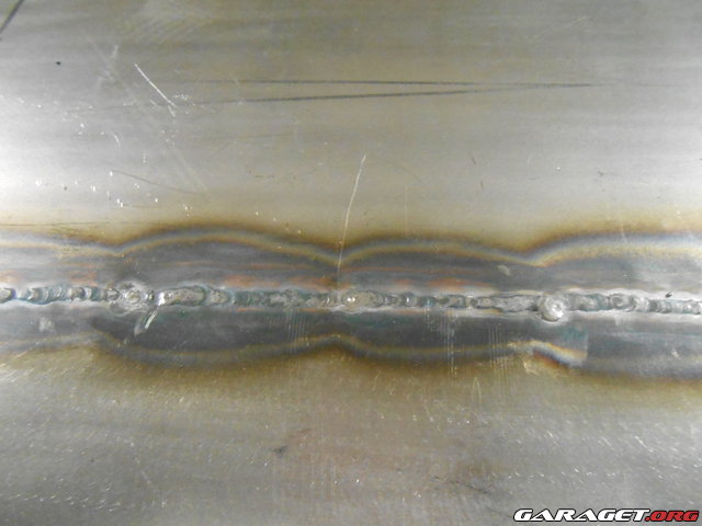

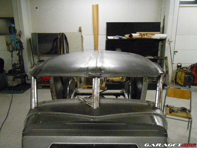

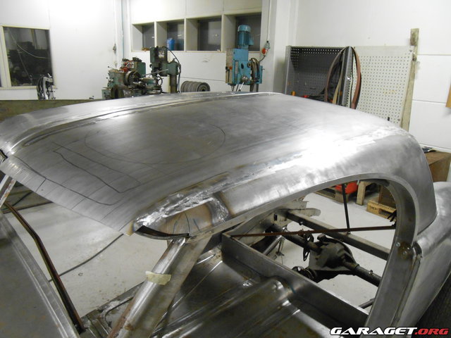

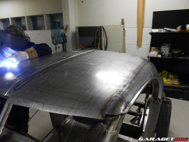

Blev ett par meter svetsat idag. Imorgon förbereda för svetsning av bakre delen av taket. Sedan riva ner alla delar och köra på svets primer i alla fogarna.
Svetsat med TIGen på 30 amp och 0.8mm MIG tråd som tillsats.
https://www1.garaget.org/gallery/images/22/21982/21982-d1da12ed7e24323a7bef8af6b780e647.jpg
https://www1.garaget.org/gallery/images/22/21982/21982-8d257e27ab50d1cc23cc1535d2d32850.jpg
https://www1.garaget.org/gallery/images/22/21982/21982-e20a3c76f39025383fb78a085308f611.jpg
Påbörjat slipning och riktning
https://www1.garaget.org/gallery/images/22/21982/21982-208488e3069f65d0485fb5e011a1f04e.jpg
Nu är man nöjd när båda sidorna är lika 😀
https://www1.garaget.org/gallery/images/22/21982/21982-45046a9f9721ef7f2b25fdca2e8f6b59.jpg

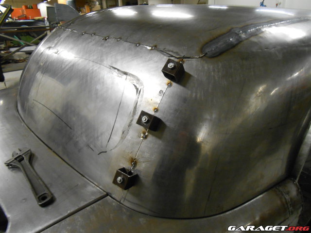

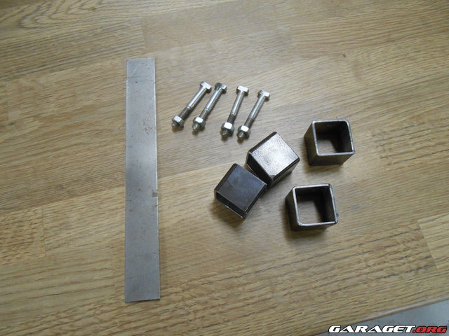

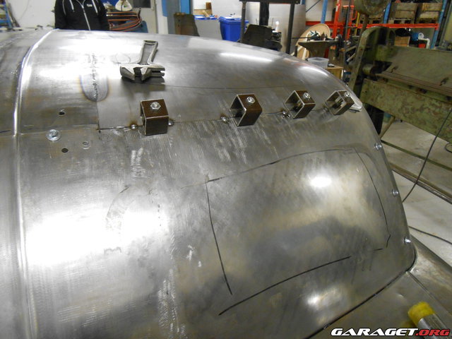

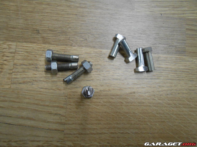

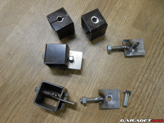

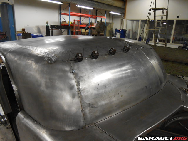

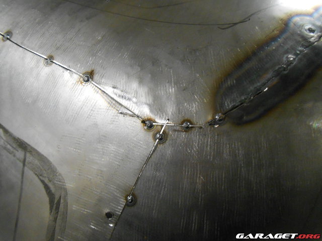

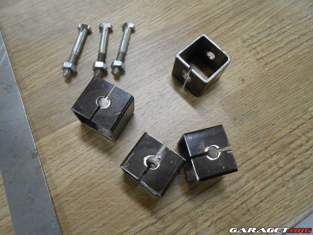

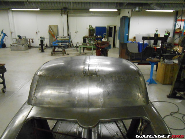

Jobbat på baksidan av taket. Renkapat för punktning men fick lite problem att få plåtarna kant i kant så då kom jag på att Mangaloranga byggde några plåt klämmor så jag slängde ihop 4st.
https://www1.garaget.org/gallery/images/22/21982/21982-8c3da3572fa6902a0882a9e27104d7da.jpg
https://www1.garaget.org/gallery/images/22/21982/21982-dad3d71321fe9671e2b4cfed71fefa56.jpg
https://www1.garaget.org/gallery/images/22/21982/21982-e5ad79bc21e7a9da553217cd01c1bb1a.jpg
https://www1.garaget.org/gallery/images/22/21982/21982-ed8b77eaf23a3df798b63c0f98dc06b1.jpg
https://www1.garaget.org/gallery/images/22/21982/21982-eedf04e3dcb0aeaa4d3a09420c8ea326.jpg
https://www1.garaget.org/gallery/images/22/21982/21982-d9322a81cef56b702d5876d239f52088.jpg
Sedan prova klämmorna och det fungerade kanoooon.
https://www1.garaget.org/gallery/images/22/21982/21982-3cd693643b04178c36eb4f9829d2cb62.jpg
https://www1.garaget.org/gallery/images/22/21982/21982-3900820a98e6c92c3397573f32360fc6.jpghttps://www1.garaget.org/gallery/images/22/21982/21982-9549d0a9ac38ea0eb36d028afada012d.jpghttps://www1.garaget.org/gallery/images/22/21982/21982-8083a1dbb1c4990f3c3b2f4d73dfe635.jpghttps://www1.garaget.org/gallery/images/22/21982/21982-dbf2ffe10b9d614fcd9b75a54ce61a68.jpg

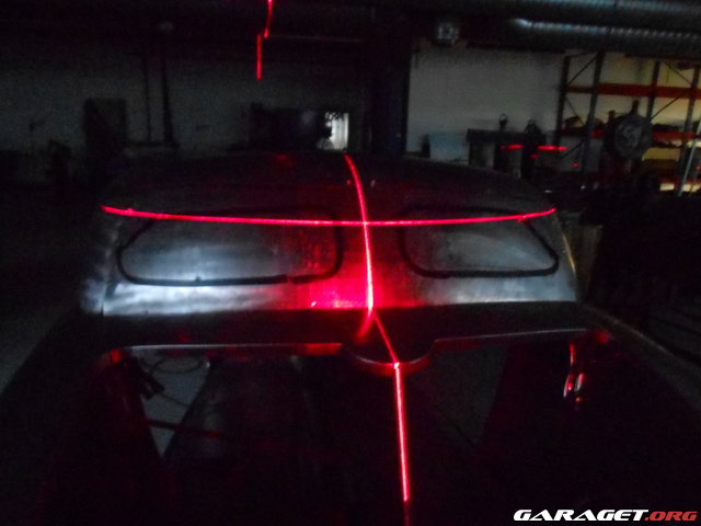

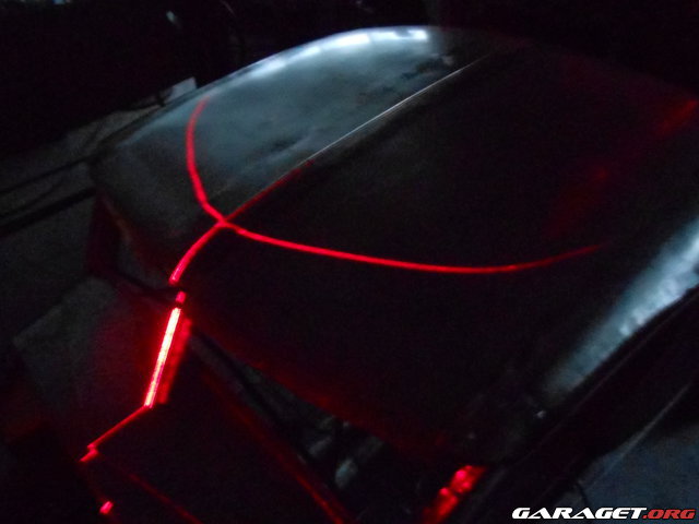

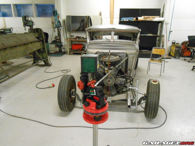

Har klurat ett tag på hur man enklast kan mäta och säkerställa att formerna är lika på båda sidorna. Har ju provat med mallar och då måste man mäta och märka båda sidorna så man mäter på samma ställe. Fick sedan en idé att köra med korslaser så man sparar tid på märkningen och att man borde kunna se på linjespelet på dom kurviga plåtarna. Om linjen svänger lika på båda sidorna borde ju båda sidorna vara lika. Så i går efter svetsandet åkte jag på K-rauta och handlade en korslaser ☺
https://www1.garaget.org/gallery/images/22/21982/21982-61e084c19e53dc279eec6bdd93b3e72f.jpg
https://www1.garaget.org/gallery/images/22/21982/21982-c9570d9afcc7c49c94c2ce41ba4633fa.jpg
https://www1.garaget.org/gallery/images/22/21982/21982-22aaf6b308aa35a1110d3028a5f7851c.jpg
Lasern fungerar som jag tänkte. Har inte justerat svetsen på passagerarsidan så det finns någon låg punkt där och man ser direkt att linjen från lasern avviker i form där.

Smart ide med lasern smile

Klämmarna är bra, men man får se till att man har hygglig spalt mellan plåtarna.
Har man inte det ny per dom runt klämmas och man får en rygg. Vet av egen erfarenhet....

big_smile Ny börjar det bli hajtec må jag säga. smile Verkar fungera med lasern.

Hur Gjorde du med lasern? Om du har lasern i lod så måste du utgått från någon punkt på bilen som var i lod? eller gissade du på att chassit var helt rakt? Hur noga behövde du vara för att få ett bra mät resultat?

Vill du ha smalare spalt kan du köpa rakblad, de är tunna och har ofta ett hål i mitten, förslagsvis till Husqvarna Automower eller till spis-skrapa. Tummen upp!

Ibland har man tur när man tänker ☺
