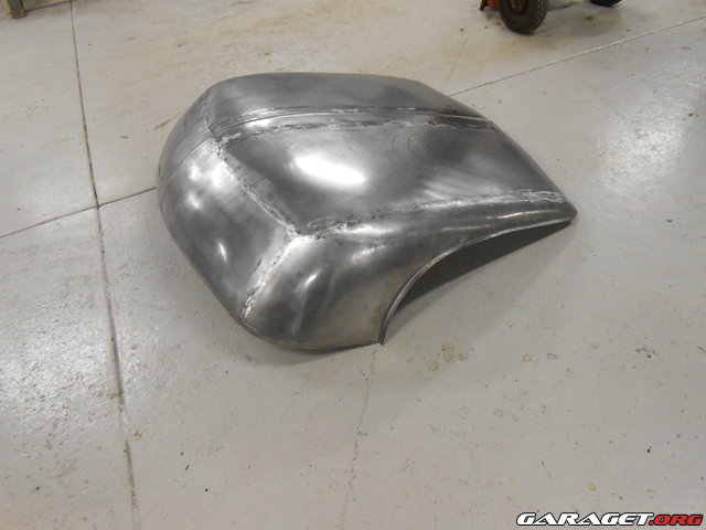

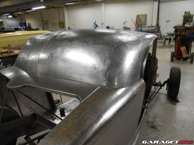

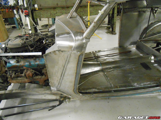

Fick svetsat hela bakre delen av taket.
https://www1.garaget.org/gallery/images/22/21982/21982-4b1ea0e4be1d1f6a0de1583fdb16e22e.jpg
https://www1.garaget.org/gallery/images/22/21982/21982-297cd3d9ff44238a3af991790c8cbade.jpg

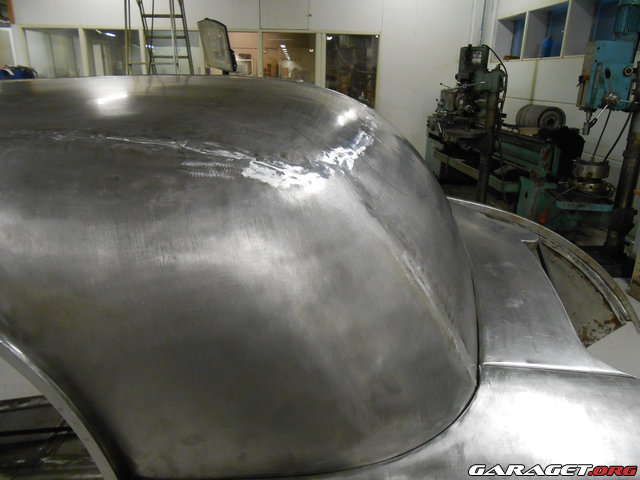

Slipade lite och riktade det värsta
https://www1.garaget.org/gallery/images/22/21982/21982-b8359a4956ec504aea8289cce67b0152.jpg
https://www1.garaget.org/gallery/images/22/21982/21982-fe89072349d17a5c4f509129ad43e1b7.jpg
Imorgon tar jag lös taket och gör sista justeringarna

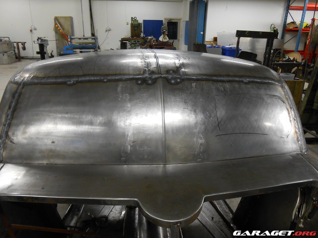

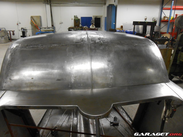

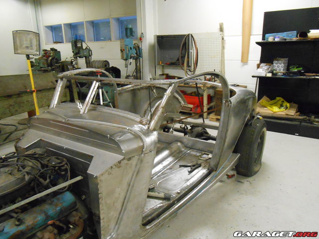

Lyfte av taket och justerade alla svetsar så formerna stämmer
https://www1.garaget.org/gallery/images/22/21982/21982-09ded996233f5ee72a6a567f3a6cc403.jpg
https://www1.garaget.org/gallery/images/22/21982/21982-50842e385484727651000d5b2ab0f512.jpg
Och nu är formerna ok

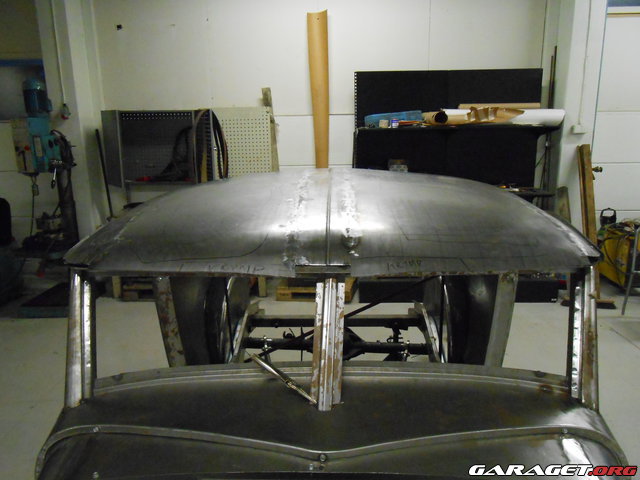

Även börjat svetsa kring dörrkarmar

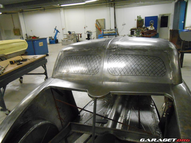

Sen är ju frågan hur stora eller små bakrutor man skall ha...

Ja de där med rutorna är svårt det, jag tror nästan du behöver ha dit bakluckban för & se proportionerna, kanske klippa pappersark ist för målandet på plåten ?
2 343 Inlägg
30 december 2015
#970
Du har nog rätt. Tror jag fixar dörrar och bakluckan innan jag gör bakrutor.

Tror det är viktigt att du inte har för mycket plåt mellan rutorna. Blir nog bäst om det känns som en stolpe (a-stolpe osv) och inte som en plåt. Den övergripande känslan på rutorna verkar du redan fått till. Tror det blir riktigt bra!

Jo du har rätt det får inte bli för mycket plåt mellan rutorna. Det jag nu funderar på är vinkeln på yttersidorna. Tror dom måste följa typ B-srolpens vinkel.
