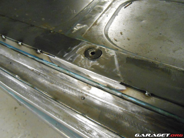

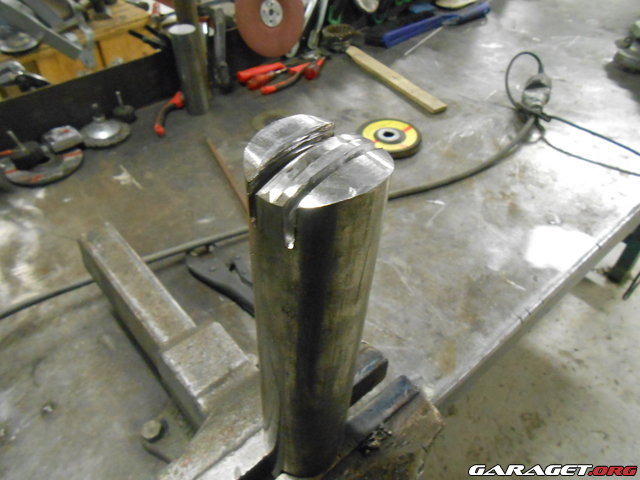

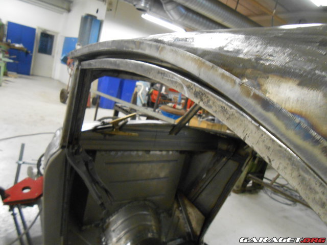

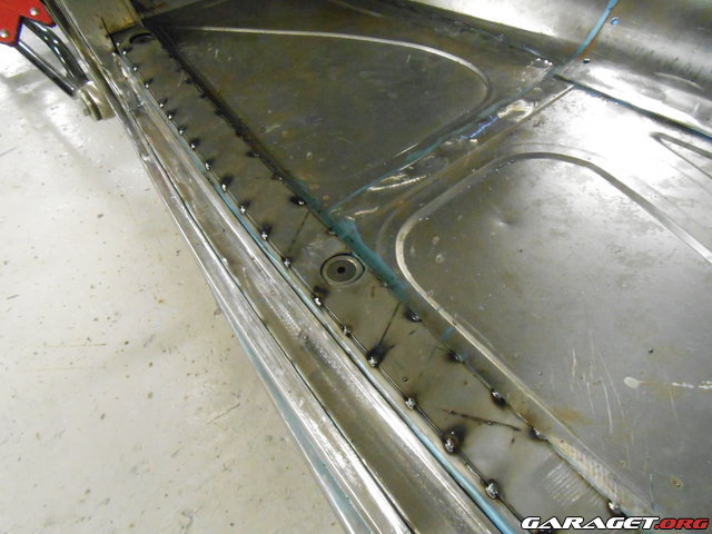

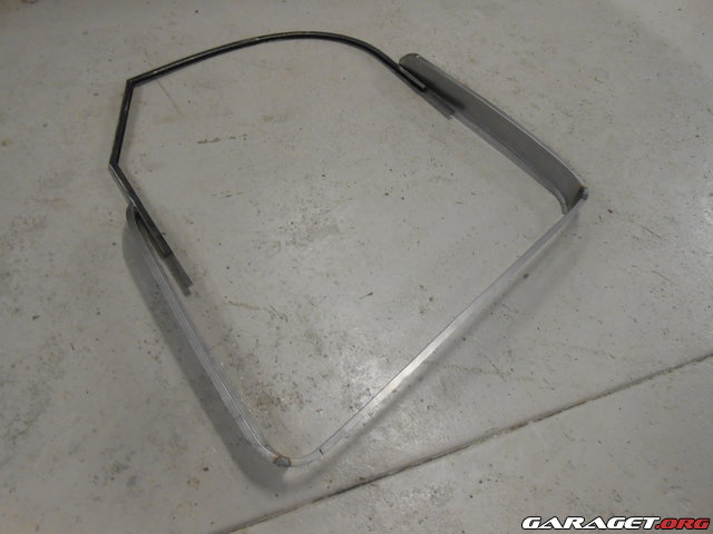

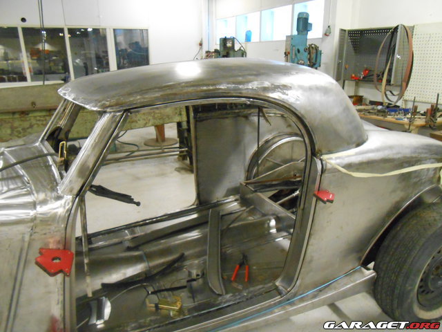

5 timmars bankande på kanalen till sidorutan innan den blev bra sad men nu är den okej, fick tillverka en specialare för att sträcka ena sidan och rikta vinkeln på kanalen. Även byggt en förstärkning nere vid sparklådan och sänkt in kaross bultarna så man får ett slätt golv senare.
https://www1.garaget.org/gallery/images/22/21982/21982-9cdc9a562193951d58b06fca55109e9f.jpg
Här är min special grunka för att rikta kanalen
https://www1.garaget.org/gallery/images/22/21982/21982-00b6d4dd8d90c9422beac784c57b83f5.jpg
https://www1.garaget.org/gallery/images/22/21982/21982-99225f2cae2c1af0b5e6f0ce5209eaee.jpg
Formen blev bra efter allt bankande big_smile
https://www1.garaget.org/gallery/images/22/21982/21982-80187b6a4dac3e5965967c4190c9c9cf.jpg
https://www1.garaget.org/gallery/images/22/21982/21982-b516b35589659f04d711b37afb972d94.jpg

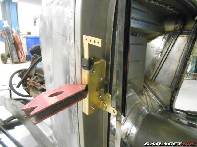

lite trångt kring låset men det skall nog bli bra.
https://www1.garaget.org/gallery/images/22/21982/21982-5f307d692f3c2ae5c7840e815369d81f.jpg

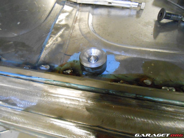

Lyfte bort skelettet så jag får bygga en förstärkning nere vid sparklådan
https://www1.garaget.org/gallery/images/22/21982/21982-9ca1d522ca2902dc40224102b16332b3.jpg

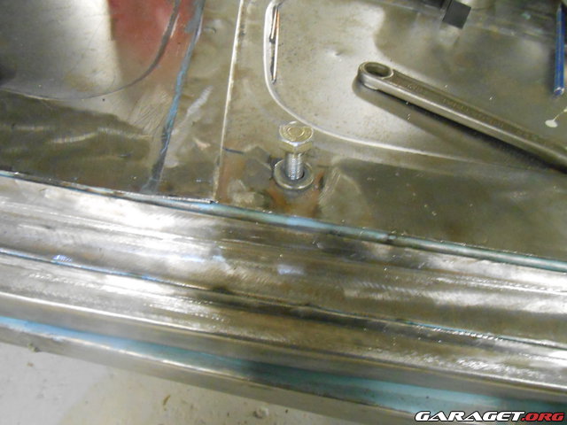

Dessa bultarna byts mot nedsänkta
https://www1.garaget.org/gallery/images/22/21982/21982-1de977d060fb33a5ba45f367cdb2cd69.jpg

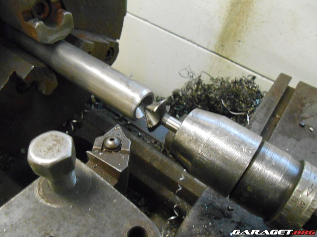

Svarvar ett gäng med hylsor så jag får lite material runt den nedsänkta skallen
https://www1.garaget.org/gallery/images/22/21982/21982-5de2543933b1009168fcb18cf3d89ae8.jpg
Punktat ena sidans förstärkningsplåt och sedan skruvat i en spetsig skruv så jag kan banka ett märke i den övre plåten så hålet hamnar rätt.
https://www1.garaget.org/gallery/images/22/21982/21982-11131b8fc39bdfd66764c9c2420fda79.jpg
På med svets primer
https://www1.garaget.org/gallery/images/22/21982/21982-89df98efaf938113ad451e0fcc2ac6c5.jpg
punkta dit plåtarna
https://www1.garaget.org/gallery/images/22/21982/21982-26c1f5407cd904f4f50e80ebcafea81d.jpg
Fick någon centimeter svetsad innan permissionen tog slut lol
Mer nästa helg.

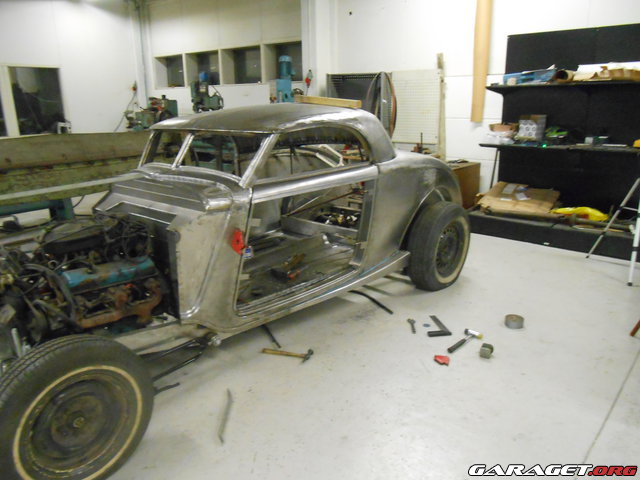

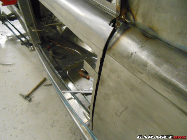

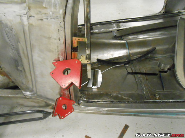

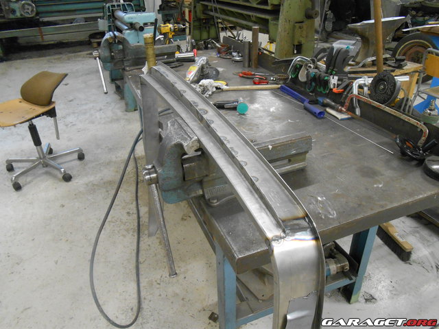

Var en sväng till garaget och gjorde en testplåt till dörren. Har funderat hur jag skall göra övergången mot sidorutan för skinnet skall ju gå i en båge från bakskärm mot torpeden och rutan kommer ju vara rak. Sedan är det ju en radie mot rutan också. Tror jag klurat ut det nu, kommer dela plåten mitt i radien upp mot sidorutan för då kan jag lättare krympa den i en böj och bocka mot rutan.
https://www1.garaget.org/gallery/images/22/21982/21982-fec22264a5f6f2c5a0987ac4fef88a69.jpg
https://www1.garaget.org/gallery/images/22/21982/21982-5618a41c596d429acf7949bcdeafcd97.jpg
https://www1.garaget.org/gallery/images/22/21982/21982-4052bd437679ba084d5ab1c75ecd08ad.jpg

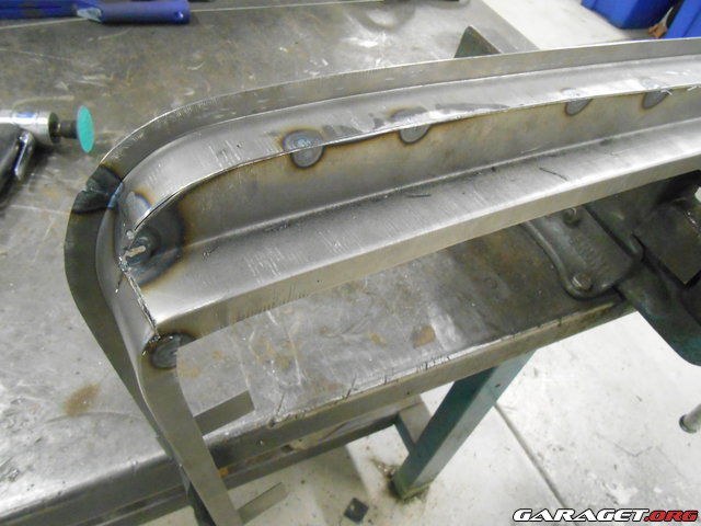

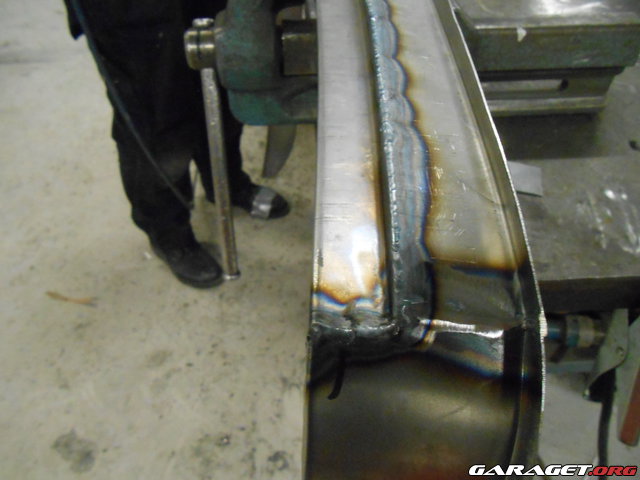

Jobbat lite på dörren igen, fixade nedre delen av dörr ramen. Blir några bockar på den men det är ju bra så den blir styv.
https://www1.garaget.org/gallery/images/22/21982/21982-d18adeb19e9c8ae01042b46a1d478c04.jpg
https://www1.garaget.org/gallery/images/22/21982/21982-e2c2963bbbbb48af9473e3f1306db905.jpg
https://www1.garaget.org/gallery/images/22/21982/21982-6813f720c6f19502dcc926974157fccf.jpg
Återstår att sträcka lite på svetsen innan jag slipar den.

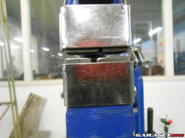

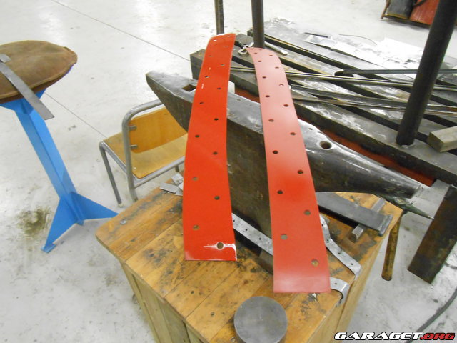

Tillverkade även förstärkningsplåtar för gångjärn och låssidan. Sprutade på lite primer på dom så man kan svetsa dit dom imorgon
https://www1.garaget.org/gallery/images/22/21982/21982-9e9b94373f2f94198da95c31ce0f86ed.jpg

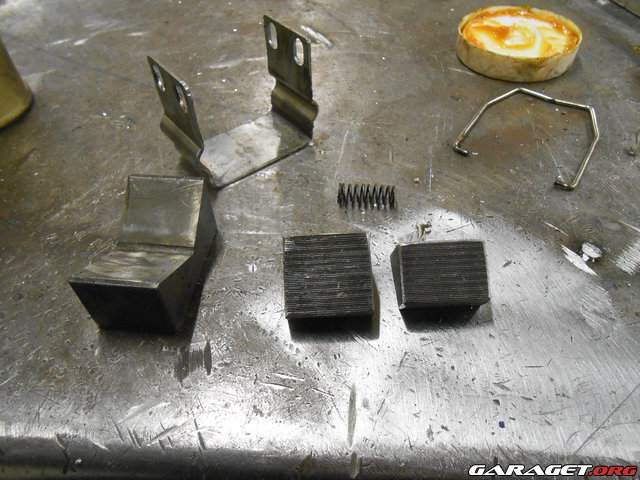

Sedan smörja och rengöra krymp verktygen
https://www1.garaget.org/gallery/images/22/21982/21982-d653b78e7b5ed86f9eb12bd94eeddfd7.jpg
https://www1.garaget.org/gallery/images/22/21982/21982-8db1be9fd42de54c0f2e551818509f54.jpg
https://www1.garaget.org/gallery/images/22/21982/21982-7ff69fa4f43998dcd8bdbdc551df76dd.jpg
