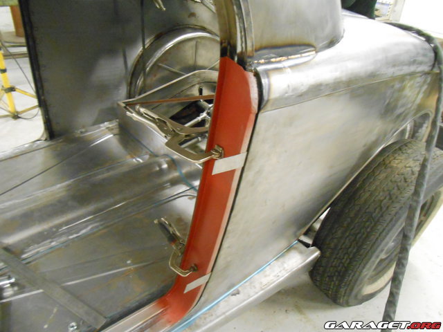

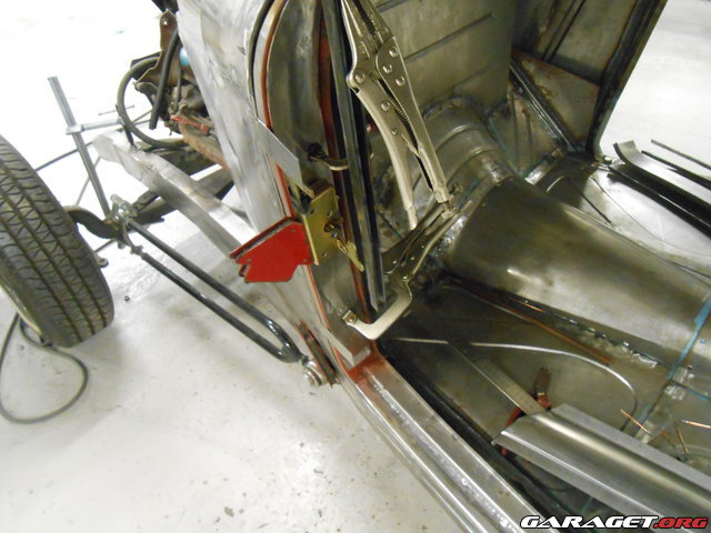

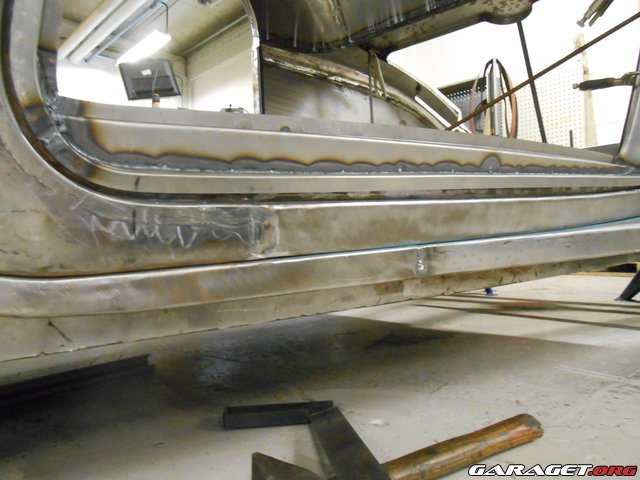

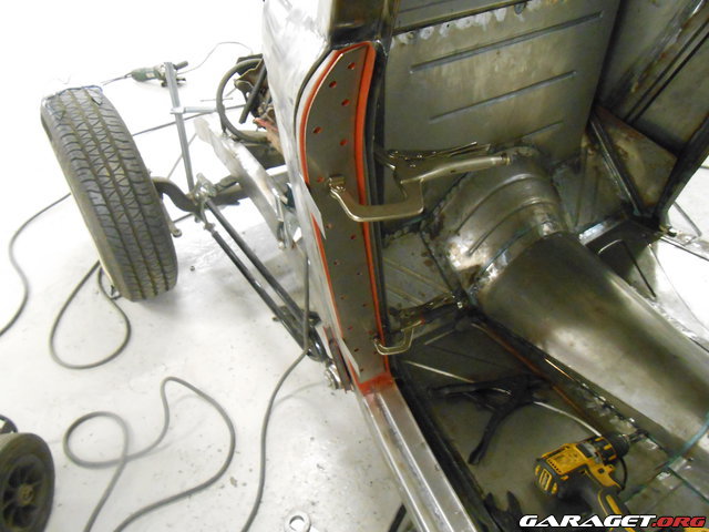

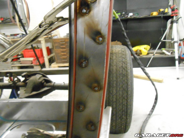

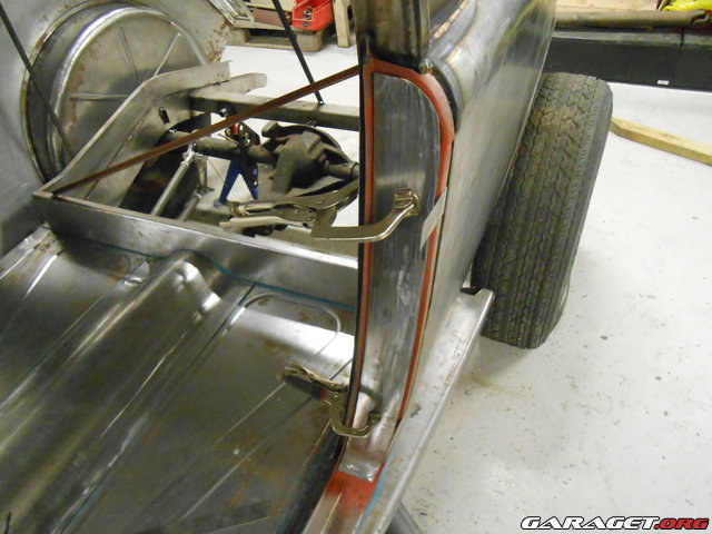

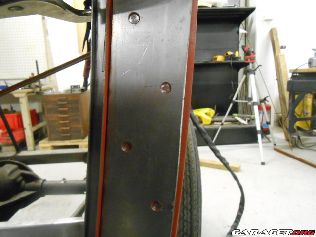

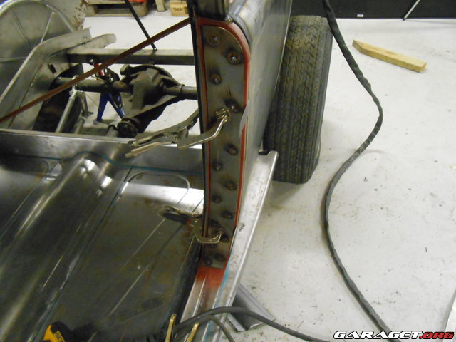

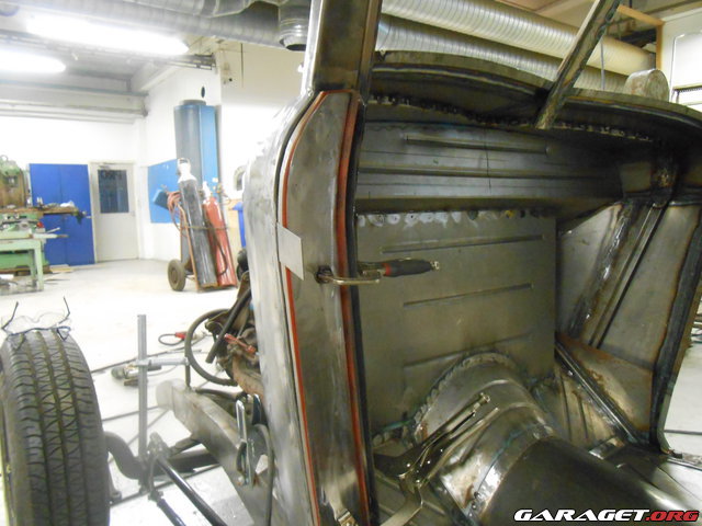

Jädrans vad helgen gick fort, trodde jag skulle fått låset och fönsterhissen på plats och börja med gångjärnen innan den tog slut. Och på Onsdag drar man till det där förbaskade Kina igen så två helger försvinner där också sad
https://www1.garaget.org/gallery/images/22/21982/21982-88dc48128a893639ca02fcfb17716f21.jpg
Fick riktat nedre delen efter svetsning och även slipat alla svetsar. Ingen efter bild blev det men här ser man att svetsen krympt och det är för stor springa.
https://www1.garaget.org/gallery/images/22/21982/21982-35596a0a0a12965a130b4f84a2461e11.jpg
https://www1.garaget.org/gallery/images/22/21982/21982-0da031c23623f26c5d95c09b1e45ec72.jpg
Grundat före förstärkningsplåtar skall svetsas
https://www1.garaget.org/gallery/images/22/21982/21982-777f04d464c5e698bbdbc6b785e1126d.jpg
https://www1.garaget.org/gallery/images/22/21982/21982-c205b992d074a1ac3f89244f4cc10d31.jpghttps://www1.garaget.org/gallery/images/22/21982/21982-d259a882096a2fcd5ede3d1889a420f2.jpg
Förstärknindsplåtarna på plats och dörr ramen inriktad, tillverkat några plåtar som simulerar yttre plåten av dörren så allt blir rätt. Krafsat bort grundfärgen så svetsen tänder bra.
https://www1.garaget.org/gallery/images/22/21982/21982-e2f57d31bc469f03cd342e01d07e9fa0.jpg
https://www1.garaget.org/gallery/images/22/21982/21982-4d715b24a6835567cc003c32b0cdf82f.jpg
Svetsat fast förstärkningarna
https://www1.garaget.org/gallery/images/22/21982/21982-35aaafae1d937b12011db26bf17a6be7.jpg
https://www1.garaget.org/gallery/images/22/21982/21982-3e692894a90432522d49f50f3b4fe11f.jpg
Slipat och klart
https://www1.garaget.org/gallery/images/22/21982/21982-ef7e1d2e0f9c717706dfd03c8f1317db.jpghttps://www1.garaget.org/gallery/images/22/21982/21982-306a4207eee11c01fe6cbfb5702d6120.jpg
Kanalen för sidorutan blev också svetsad, hade den på ett spikrakt underlag när den svetsades så den blir rak, rutan lär inte böja sig så mycket. Sedan fixerade jag den med svetstänger i dörr ramen med låset så jag ser hur jag skall göra handtag till dörren och även hur hissen till rutan skall monteras.
Någon som vet om det måste finnas dörrhandtag på utsidan? Funderade först på att lägga in Fiat Brachetta handtag men nu lutar det åt ett Door Popper kit så man öppnar dörren med fjärr utifrån eller knapp inifrån. Då blir ju bilen renare på utsidan och man slipper en massa bök med mekanismer till låsen.
http://www1.garaget.org/gallery/images/22/21982/21982-88dc48128a893639ca02fcfb17716f21.jpg
http://www1.garaget.org/gallery/images/22/21982/21982-35596a0a0a12965a130b4f84a2461e11.jpg
http://www1.garaget.org/gallery/images/22/21982/21982-0da031c23623f26c5d95c09b1e45ec72.jpg
http://www1.garaget.org/gallery/images/22/21982/21982-777f04d464c5e698bbdbc6b785e1126d.jpg
http://www1.garaget.org/gallery/images/22/21982/21982-c205b992d074a1ac3f89244f4cc10d31.jpghttp://www1.garaget.org/gallery/images/22/21982/21982-d259a882096a2fcd5ede3d1889a420f2.jpg
http://www1.garaget.org/gallery/images/22/21982/21982-e2f57d31bc469f03cd342e01d07e9fa0.jpg
http://www1.garaget.org/gallery/images/22/21982/21982-4d715b24a6835567cc003c32b0cdf82f.jpg
http://www1.garaget.org/gallery/images/22/21982/21982-35aaafae1d937b12011db26bf17a6be7.jpg
http://www1.garaget.org/gallery/images/22/21982/21982-3e692894a90432522d49f50f3b4fe11f.jpg
Slipat och klart
http://www1.garaget.org/gallery/images/22/21982/21982-ef7e1d2e0f9c717706dfd03c8f1317db.jpghttp://www1.garaget.org/gallery/images/22/21982/21982-306a4207eee11c01fe6cbfb5702d6120.jpg
