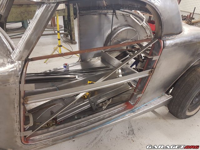

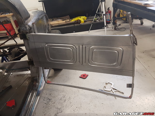

Bockat en förstärkning mitt i dörren som skinnet skall limmas mot på några ställen, svetsade även in några tillfälliga stag så jag kan bygga in gångjärnen och inre skinnet utan att allt är så fladdrig.
https://www1.garaget.org/gallery/images/22/21982/21982-e9f3a37333949afba9d34b05ff7640c5.jpg
Fixerat gångjärnen med vinkeljärn så vridpunkten i båda linjerar annars får man brytningar och ett elände senare. Märkte sedan upp i karossen vart det skulle kapas ur lite material.
https://www1.garaget.org/gallery/images/22/21982/21982-654fc62434d84806de70b05c53c58960.jpg
https://www1.garaget.org/gallery/images/22/21982/21982-e68cc934fd0396b26828d7a3442a4b6d.jpg
Punktat fast gångjärnen
https://www1.garaget.org/gallery/images/22/21982/21982-b8eb1c545515b1e766f06ed6f13c5656.jpg
https://www1.garaget.org/gallery/images/22/21982/21982-86c493a845b9db3bb467295683eba694.jpg
Provmontering av dörren för att se hur mycket den hänger ner, blir ju lite häng när karossen har svängda sidor. Tror nog det skall fungera.

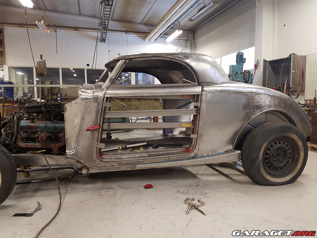

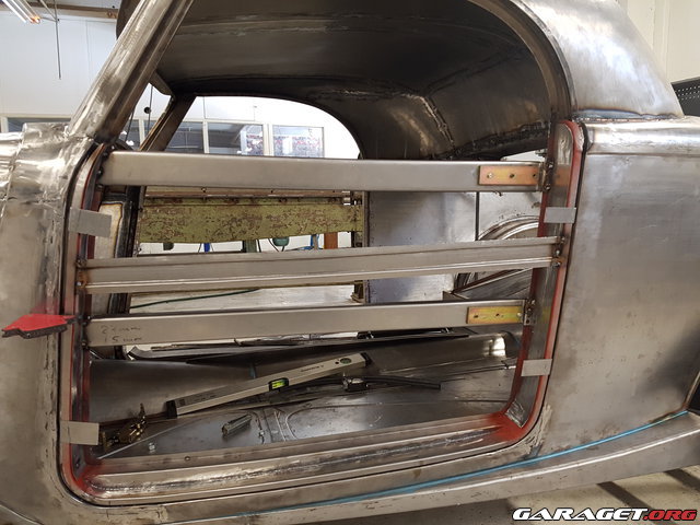

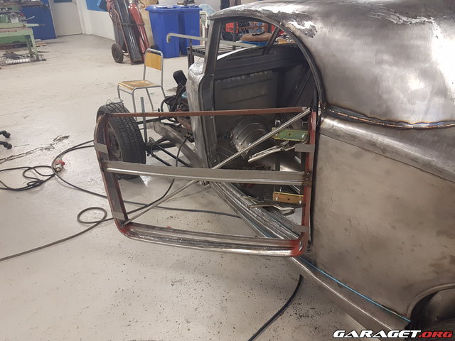

Dörren står nu på egna ben eller gångjärn big_smile

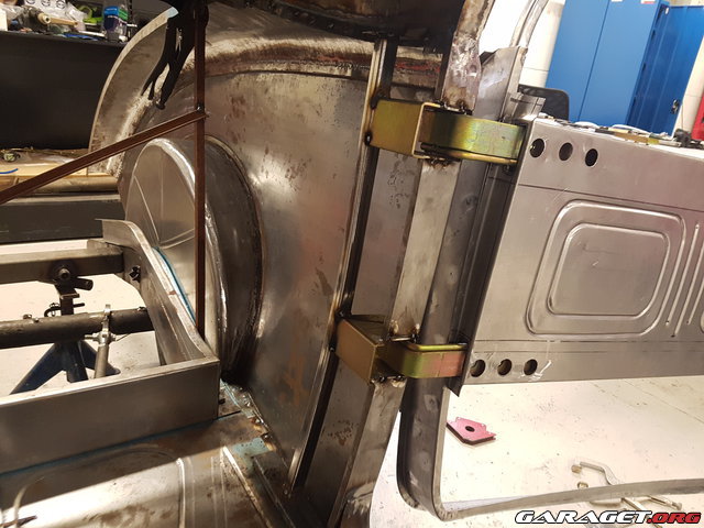

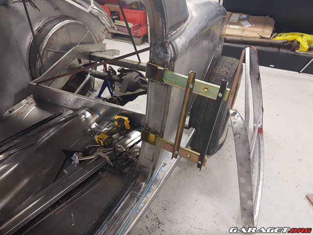

Bockat två 2mm plåtar som svetsades fast i dörren och i dessa skruvas gångjärnen. Sedan en förstärkning i karossen så gångjärnen sitter svetsade i fram och bak kant. Blev riktigt stabilt fast det bara är Punktat.
https://www1.garaget.org/gallery/images/22/21982/21982-cda3ff211542cf80af9e0003816250ae.jpg
https://www1.garaget.org/gallery/images/22/21982/21982-1aa36649c637871693615f851c3c6833.jpg

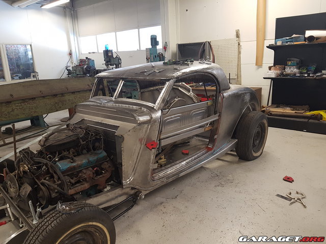

Provade hur elhissarna får plats och det ser bra ut
https://www1.garaget.org/gallery/images/22/21982/21982-a39f82e96c728d129b0f4a79973b7389.jpg
Sedan var jag tvungen lägga en plåt vid rutan så man ser hur linjerna blir
https://www1.garaget.org/gallery/images/22/21982/21982-7434532f167c329dc375ef642fe939c9.jpg
8 timmar för så lite.....mycket tid gick till att hitta rätt plats för övre gångjärnet så inte dörren hänger ner för mycket i öppet läge. Har nu 20cm so man skall nog klara sig.

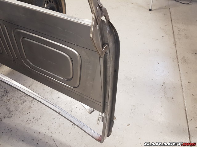

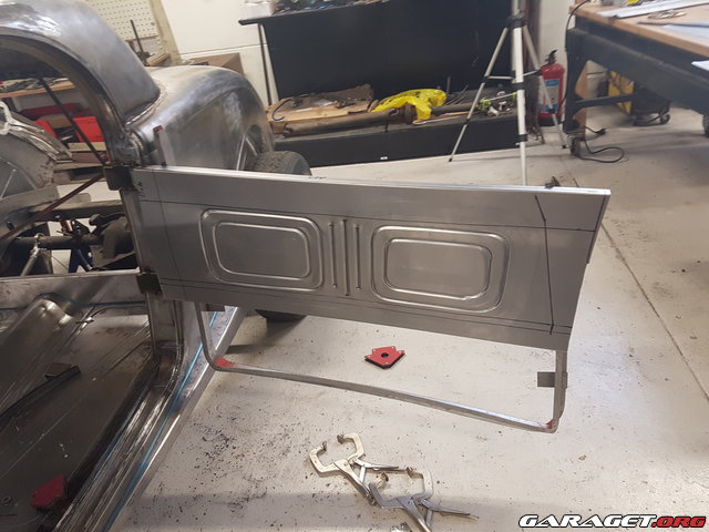

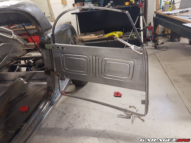

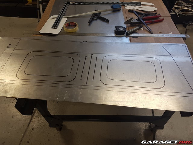

Jobbat på en av plåtarna till insidan.
Klippte ut en plåt och drog några linjer på den för att ha något att gå efter i falsmaskinen.
https://www1.garaget.org/gallery/images/22/21982/21982-6e601c673f2138ee5a91ff4b1a255cad.jpg
Provmonterade plåten och gjorde några märken i främre kant så jag kunde ta mallarna från dörramen och rita upp linjer för bockningarna.
https://www1.garaget.org/gallery/images/22/21982/21982-e32a4c07acbeb4d8666c4153ad608e5f.jpg
Provmonterade igen efter att främre delen var bockad och gjorde nya märken i bakre delen för bockningarna https://www1.garaget.org/gallery/images/22/21982/21982-79932d64d356cad8ce41ea7d9f4063f1.jpg
https://www1.garaget.org/gallery/images/22/21982/21982-49a172a16b70db018c71e41d31b470a9.jpg
Bockade bakre sidan, borrade några hål så man kommer åt att skruva fast gångjärnen och tog även upp hål för gångjärnen.
https://www1.garaget.org/gallery/images/22/21982/21982-dcfef1e0722c9db2e76c4e7e5a84b7d7.jpg
Återstår att renklippa hörnen, ta upp hål inne i dom falsade delarna så man kan skruva fönster mm inne i dörren
https://www1.garaget.org/gallery/images/22/21982/21982-b795cc641a2af9eb102582c4f7846627.jpg
https://www1.garaget.org/gallery/images/22/21982/21982-faaf1fc6a6cfdcd360c3f0be83f1c32e.jpg
