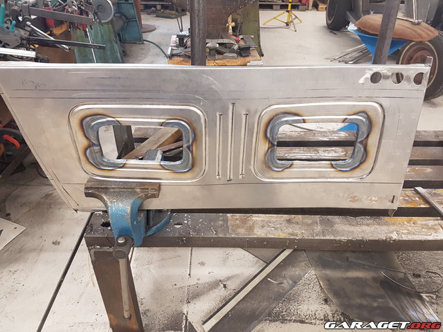

Fick några hål gjorda under dagen. Plåten slog sig givetvis och lite utrymme mellan falsarna så tog lite tid att justera men nu är den klar för att svetsas.

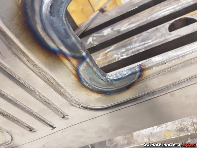

Värmde lite i hörnen för att kunna vika kanten
https://www1.garaget.org/gallery/images/22/21982/21982-00d269ccc0b69c8b43fe026070fec100.jpg
https://www1.garaget.org/gallery/images/22/21982/21982-b50ed55f7141d93213410725de1378a8.jpg
Borrade hål så man kan svetsa fast plåten. Gjorde även hål för kablar till centrallås och elhiss som går via gångjärnen
https://www1.garaget.org/gallery/images/22/21982/21982-1e9c260bc8649c5741999820dc99ab2a.jpg
https://www1.garaget.org/gallery/images/22/21982/21982-654baaeaeb4ef3fcad9e22fb80c0fdbe.jpg
https://www1.garaget.org/gallery/images/22/21982/21982-ba37f3d520be81b5adb241a4c4bdf45f.jpg
Nu står den och väntar på lite primer och svets
https://www1.garaget.org/gallery/images/22/21982/21982-b6b94cbe5be6ba5b9b899b235252ca7b.jpg

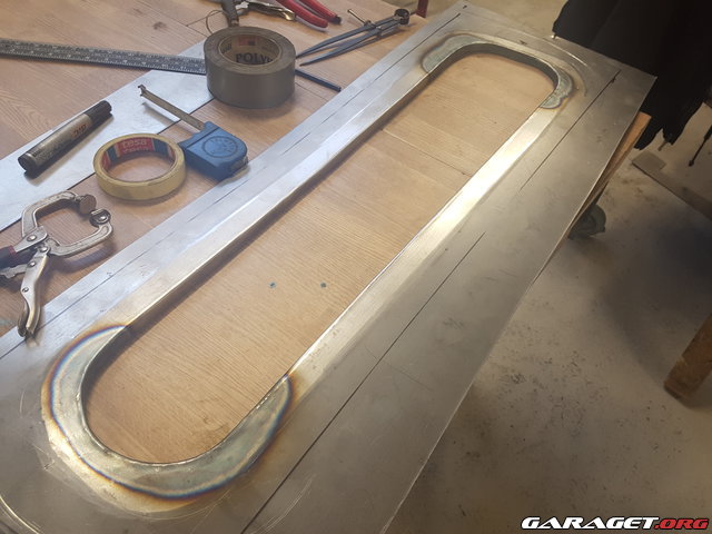

Då var extra ledigheten slut, åter till arbete men på lördag blir det bygga bil igen.

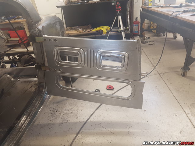

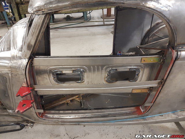

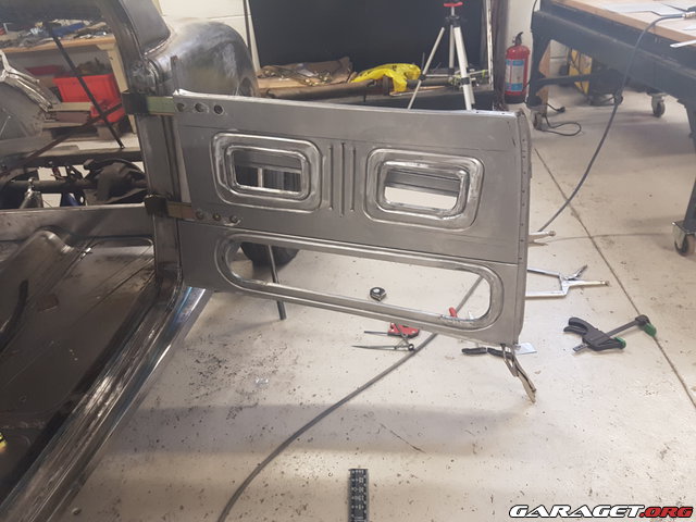

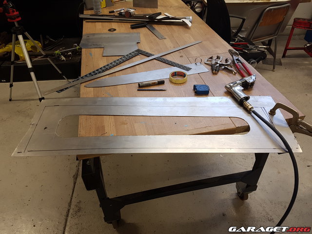

Fick tillverkat nedre plåten till dörren, nu är det bara övre kvar men måste först svetsa dit fönsterbågen och dom färdiga plåtarna.
Gjorde ett ganska stort hål nertill i dörren, måste ju få in elhissen och även senare ljudisolering och rostskydd.

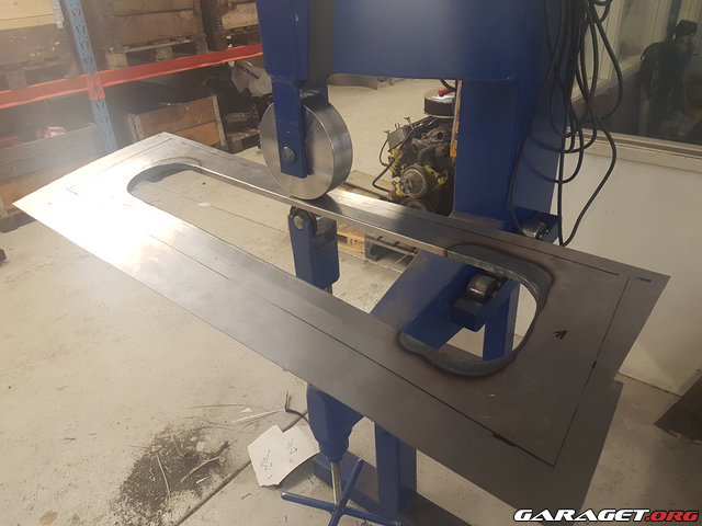

Måste handknacka bockningen i hålet så för att underlätta kör jag med skateboard hjulet och spetsig trissa en spetsig fals i plåten
https://www1.garaget.org/gallery/images/22/21982/21982-e5c9b093e4cb6b2d43a9f4ad5e9d9a11.jpg
https://www1.garaget.org/gallery/images/22/21982/21982-578854c8e19f5334a3e736f8c6c48517.jpg
Efter att ha kört hammare och mothåll för att få bockningen gjord på de raka delarna värmer jag hörnen och knackar dem också till 90 grader
https://www1.garaget.org/gallery/images/22/21982/21982-1e567914b553bbc814e72e620ea64bb1.jpg

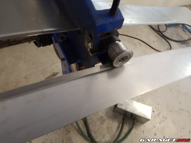

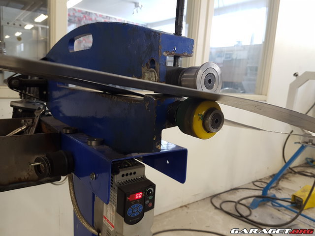

Sedan upp I engelska hjulet och mangla ut lite extra plåt så inte plåten slår sig så förbaskat när jag skall köra en fals i plåten. Falsen tar ju lite plåt så då blir det vridet.
https://www1.garaget.org/gallery/images/22/21982/21982-ae778029cd729d441037696b3acc343d.jpg
Här syns det att man fått upp lite plåt där falsen skall köras
https://www1.garaget.org/gallery/images/22/21982/21982-596c0dc6b0df5744c75a3b62ae8c91f7.jpg

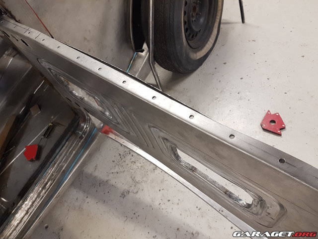

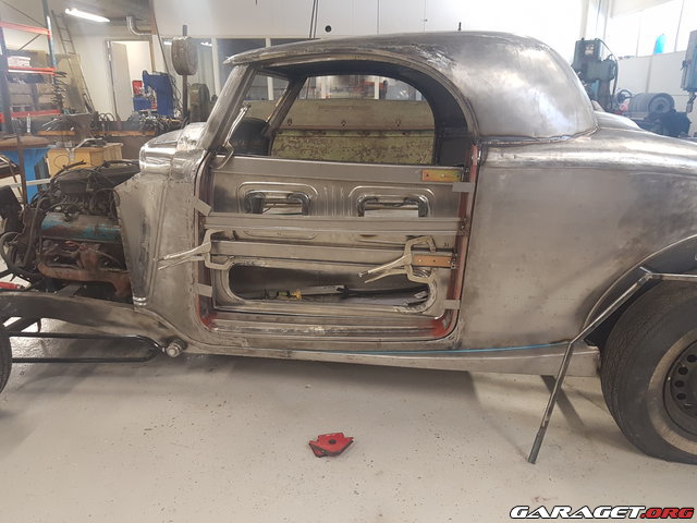

Kört färdigt falsen och bockat övre delen, monterar plåten på plats för att mäta och göra märkningar i framkant
https://www1.garaget.org/gallery/images/22/21982/21982-02b1f31eabfcd4a19fa59ca95f10e079.jpg
Haft upp plåten ett par gånger och fått bockat framkant och undre kanten, nu märka för bakre kanten.
https://www1.garaget.org/gallery/images/22/21982/21982-44b67f87c377e86fea8b16d25a35109e.jpg

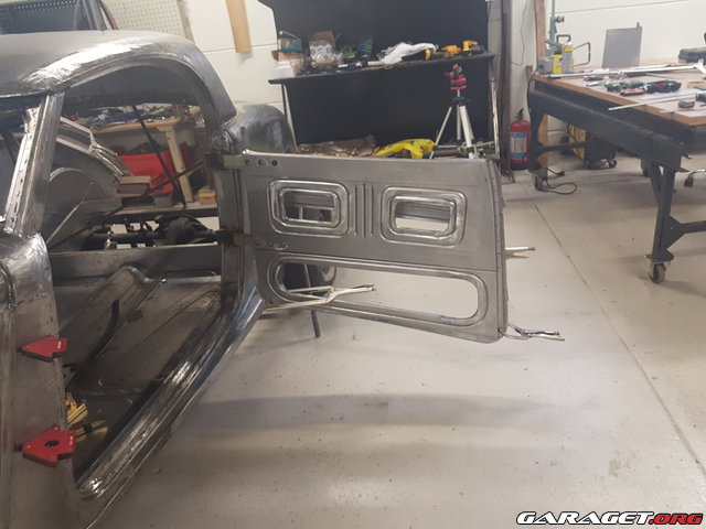

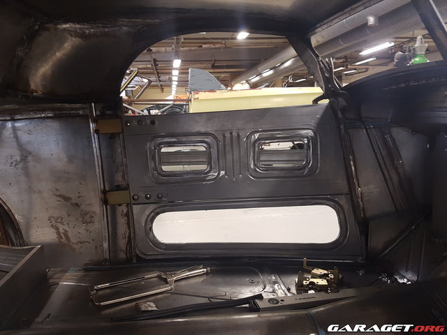

Och här är då plåten klar för att svetsas. Allt kommer ju sedan att täckas av en dörrsida så detta är bara för att få stabilitet i dörren.
https://www1.garaget.org/gallery/images/22/21982/21982-dae4d214717446c7445338f7058ee526.jpg
https://www1.garaget.org/gallery/images/22/21982/21982-b8dab9e14514b04f6b874509f44983dc.jpg
Och en bild från insidan.  Saknar fortfarande övre plåten så det ser lite konstigt och snett ut nu.
https://www1.garaget.org/gallery/images/22/21982/21982-e6c25d4db6174891816fee36b763562e.jpg
