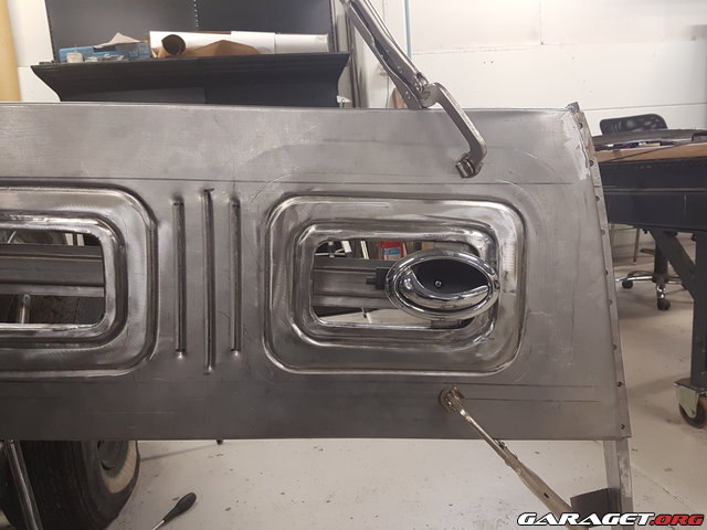

Handlat dörrhandtag som förhoppningsvis anländer på torsdag så man kan svetsa klart dörren på helgen. Tror formen på handtaget passar till bilen
https://www1.garaget.org/gallery/images/22/21982/21982-19b74eb4b9b473c1802d344fc776ff25.jpg

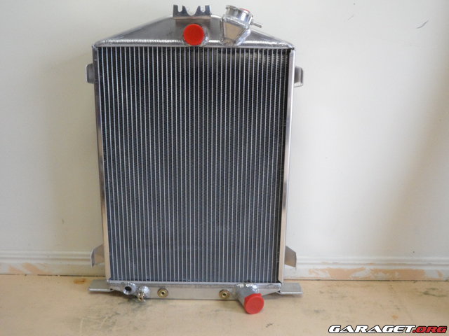

Även handlat en kylare med fläkt så jag får börja med huven och sidorna innan jag kan göra dörrskinnet klart. Har ju en bockad linje på bakskärmar och den måste ju fortsätta hela vägen fram och om jag inte har huven där kan det bli problem med att linjen blir fel.
https://www1.garaget.org/gallery/images/22/21982/21982-7abc23cd64b140559830667389066feb.jpg
http://www1.garaget.org/gallery/images/22/21982/21982-7abc23cd64b140559830667389066feb.jpg
Sån kylare har jag åxå haft! Innan jag kapade sönder den....... Bra kvalla det! Var hittade du den?
Vet inte vad det är för kvalla på den. Handlat från ANAB AB. Hoppas den kyler och är tät ett tag. Tyckte priset var bra, totalt för kylare och fläkt inkl relä å frakt hit till världens ände blev 3300

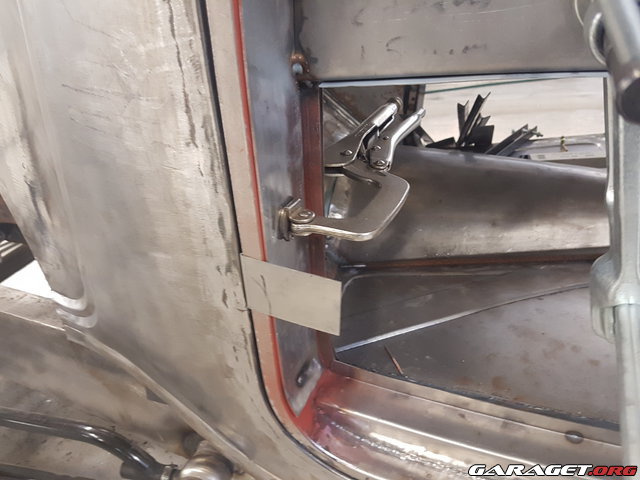

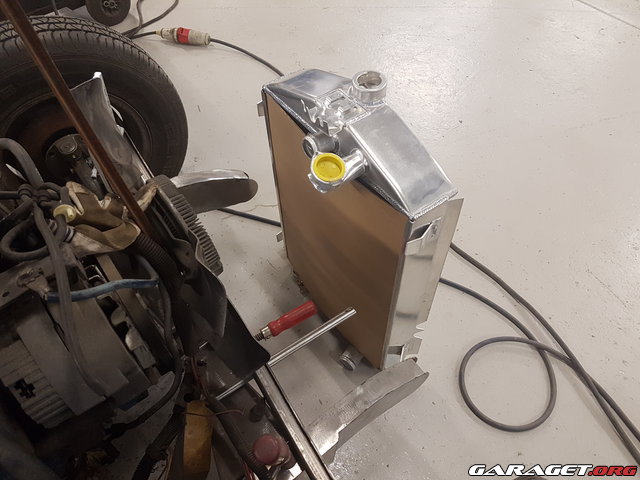

Fick mina handtag och kylare lagom till helgen. Klart överraskande kvalitet på kylaren,
https://www1.garaget.org/gallery/images/22/21982/21982-23ee62f6ef9d36b681ab1010b6a9d6ca.jpg
https://www1.garaget.org/gallery/images/22/21982/21982-3b75f35876ea14c6c571c3b056dd2635.jpg

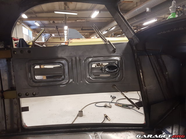

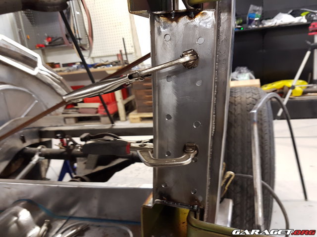

Gjorde fäste för handtaget direkt så jag kunde börja svetsa ihop insidan av dörrarna
https://www1.garaget.org/gallery/images/22/21982/21982-c8cc7304f1fbf2ca290a6a0f68f96381.jpg
https://www1.garaget.org/gallery/images/22/21982/21982-5fdf057c50ca199b0d91aca2043011f1.jpg

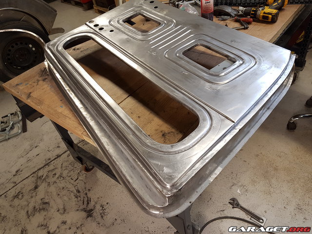

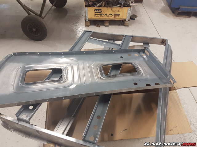

Började sedan svetsa ihop dörrarna, slipade inne i balkarna och körde på zink. Sprayade även zink på det som skulle svetsas istället för att pensla volvo svetsprimer.
https://www1.garaget.org/gallery/images/22/21982/21982-0ea6e2f07a1e79c7d4c211082ea06c28.jpg
https://www1.garaget.org/gallery/images/22/21982/21982-76e965d351faf959b6a6fca711512792.jpg

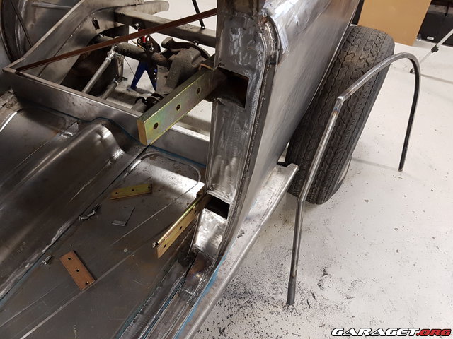

Fixerade sedan ramen i dörrhålet med 4 passbitar så alla former stämmer, fixerade plåtarna sedan i ramen och svetsade dit grejorna
https://www1.garaget.org/gallery/images/22/21982/21982-7a4c25ec35ba16874c203a4013e5efdc.jpg
https://www1.garaget.org/gallery/images/22/21982/21982-c9d340c8d4992ed9c91c2ba95064cfe0.jpg
https://www1.garaget.org/gallery/images/22/21982/21982-1a7330e5a6b6c4f205cdba66bb6e97d8.jpg
https://www1.garaget.org/gallery/images/22/21982/21982-24a34dd0c7ab9cfbfa3a2eb3605a51f3.jpg

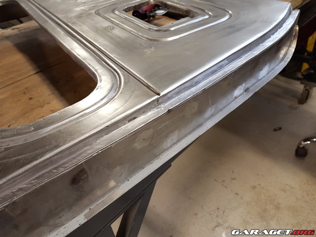

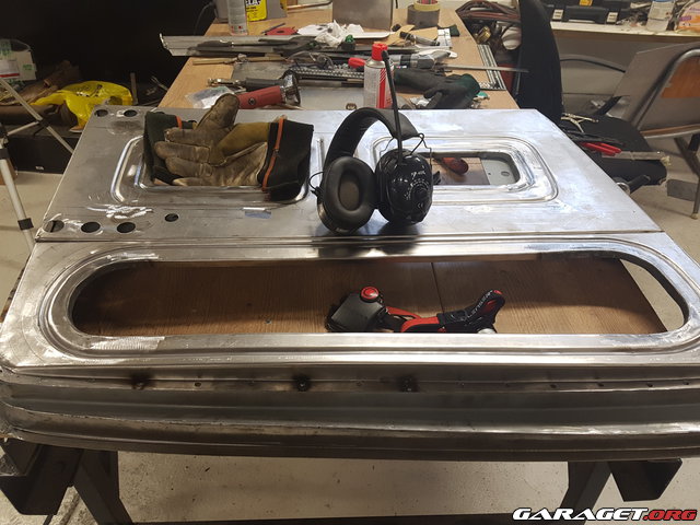

Svetsade ena plåten och slipade alla svetsar innan jag började med den andra. Trodde det skulle gå på två timmar så jag får börja med huven och sidorna men nä hela jädrans dagen gick och fick inte ens färdigt innan man var tvungen åka å se lite hockey.
https://www1.garaget.org/gallery/images/22/21982/21982-afd16a38e25e3d41cb4dd1d491891935.jpg
Några punkter kvar men dem tar jag imorgon
https://www1.garaget.org/gallery/images/22/21982/21982-38f91783f9c6b95a6f8641f03c3e265a.jpg

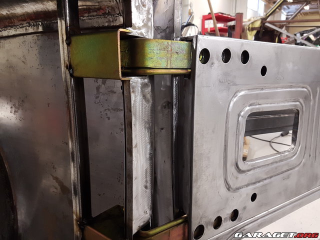

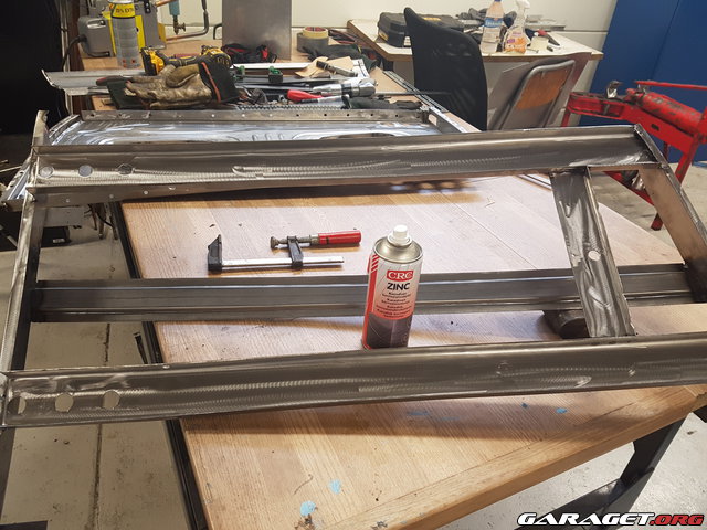

Fick insidan svetsad och slipad. Mycket tid till slipa och sedan punkta igen för det blir alltid någon liten por när man kör med svetsprimer. Försöker få det 100% så man slipper någon rostblödning senare.
https://www1.garaget.org/gallery/images/22/21982/21982-54f33581532348b61af21c5b185dbd61.jpg
https://www1.garaget.org/gallery/images/22/21982/21982-1cb973e3205be30b84878ef3d20762e4.jpg
https://www1.garaget.org/gallery/images/22/21982/21982-3f0ea96a8360d89430f0b1849101f3fa.jpg
Förstärkte sedan gångjärn sidan så man slipper det senare
https://www1.garaget.org/gallery/images/22/21982/21982-8ddfff6ecd8f73cdc26ce7d794828088.jpg

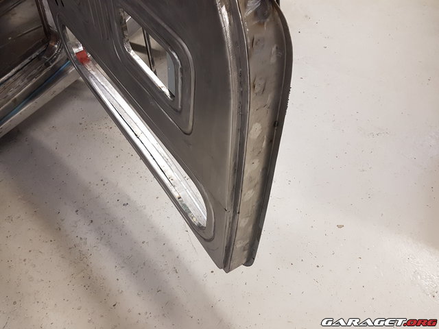

När man ändå var i farten med gångjärnen så svetsade jag dom också och slipade
https://www1.garaget.org/gallery/images/22/21982/21982-9826ba19459f86483e9497119196af10.jpg
Nu är dörren stabil som fan
https://www1.garaget.org/gallery/images/22/21982/21982-e1e22fc113148d2ee7a6b0d6a3e162ec.jpg
https://www1.garaget.org/gallery/images/22/21982/21982-f22938d1465933288ca58c4fa90869a4.jpg
https://www1.garaget.org/gallery/images/22/21982/21982-775123c75f5dd4503f8a5aede9256c94.jpg

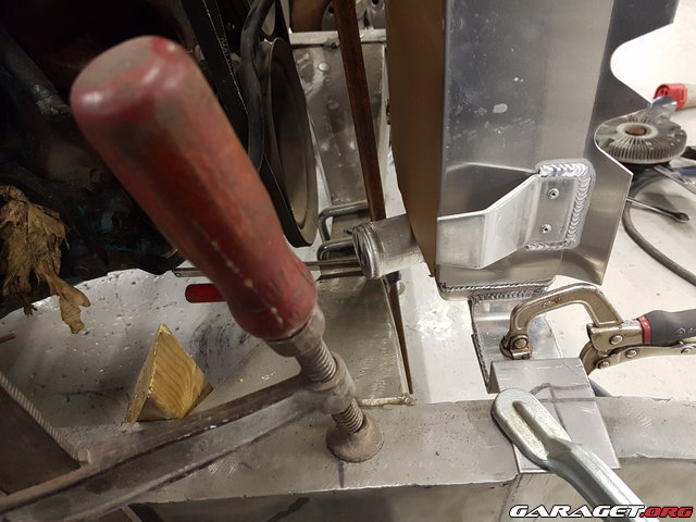

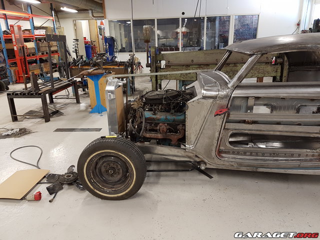

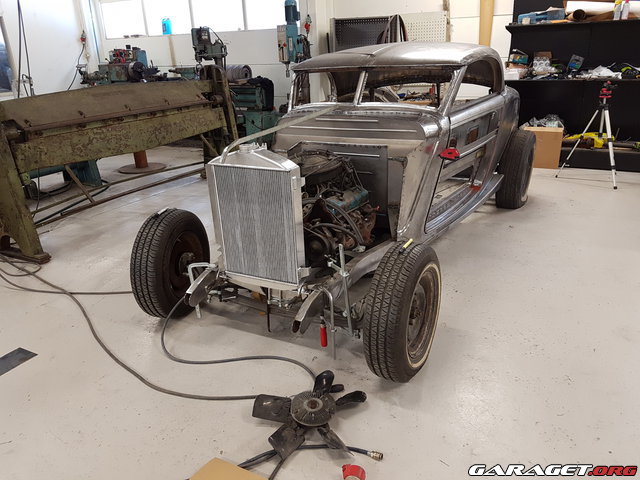

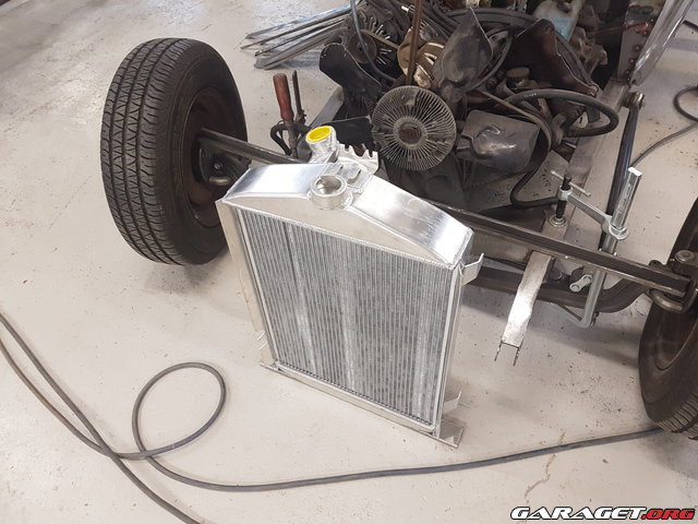

Monterade kylaren sedan och har kanske ett problem. Nedre röret vill som vara där framvagns balken är men kanske går ändå. Får bygga huven och sidorna så ser man ju om man får flytta röret eller ändra på framvagns balken.
https://www1.garaget.org/gallery/images/22/21982/21982-0839cc167f8b201d98660672956514cd.jpg
Ser lite hög ut men tror det går
https://www1.garaget.org/gallery/images/22/21982/21982-2e3a8b60e82b39015a55ba57c9b41998.jpg
https://www1.garaget.org/gallery/images/22/21982/21982-b4591c984587e46ed0d00ec57d2ccf5d.jpg

Snyggt smile
Går inte få kylaren lägre ? känns som den kommer bli väldigt hög i fronten annars.

Allt går, har en linje redan för huven och det ser ut som att jag får plats med kylaren, annars får jag ändra på framvagns balken eller röret i kylaren. Skall även in med en ac så det lär bli trångt.

Du ska inte vinkla ner kylaren lite? Vad ska för kylarmaskering?

Jo den kommer nog vinklas ner lite. Blir ingen kylar mask tänkte köra huven över kylaren och sedan sidorna en bit förbi och in i hålet byggs en grill.

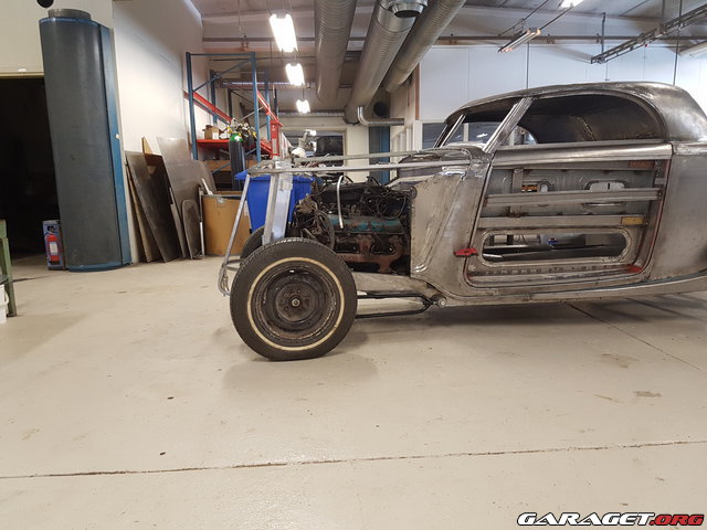

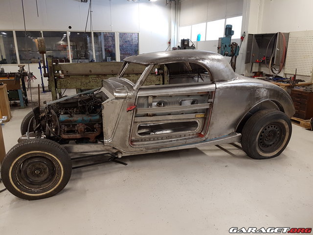

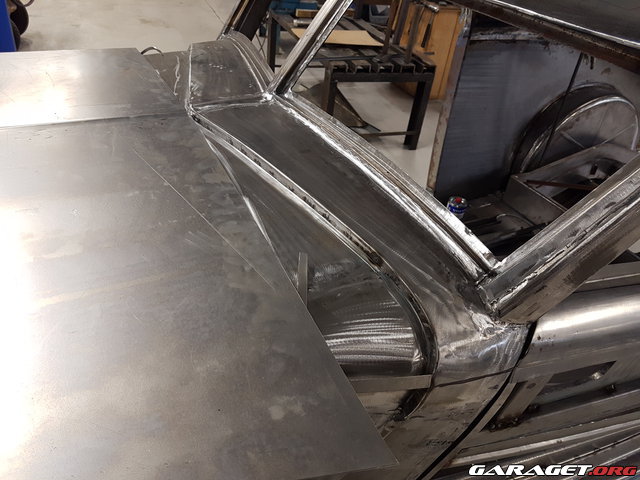

Knölade ihop ett skelett runt moroten så man får någon känsla för hur det kan se ut med huv och sidor.
https://www1.garaget.org/gallery/images/22/21982/21982-99a2e9126c2174afd73e272d5233673f.jpg

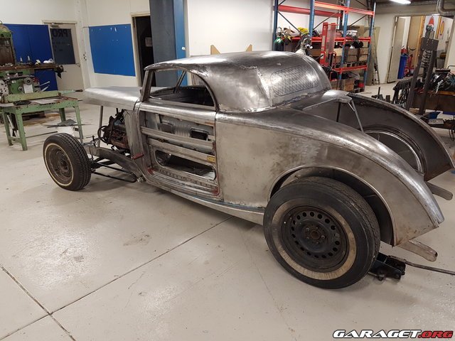

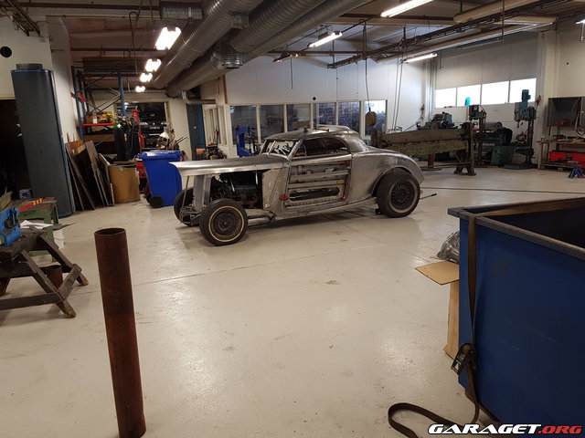

Klippte sedan en plåt med ganska mycket extra längd så jag har för justering och eventuellt om jag gör främre delen av huven i denna plåten eller en lös som svetsas. Är lite svårt att hantera en så stor plåt i alla maskiner.
https://www1.garaget.org/gallery/images/22/21982/21982-c1ddca029f062dfde22b1be8609a2415.jpg
Körde sedan den där jävla falsen jag tyckte passar så bra på bilen. Den falsen har givit så mycket extra jobb på alla plåtar och även denna,  plåten är 150mm för bred för falsmaskinen så var tvungen klippa bort ena hörnet. Men den blir ju fin.......
Riktade upp plåten med laser och grov märkte torpeden och klippte sedan plåten.
https://www1.garaget.org/gallery/images/22/21982/21982-c32bcc6c66090ab346a8f4d8a42ef9ba.jpg
https://www1.garaget.org/gallery/images/22/21982/21982-b049a938615889fafd1e7f70741cde44.jpg

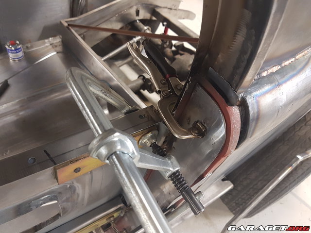

Sedan börja böja ner kanten, är lite svårt när man är ensam så måste få med grabben imorgon och hjälpa
https://www1.garaget.org/gallery/images/22/21982/21982-39a60db0622f5bf1fbfcb39d08576ec6.jpg
https://www1.garaget.org/gallery/images/22/21982/21982-b3df898b356caf7fc6e19d82c20b2c81.jpg
