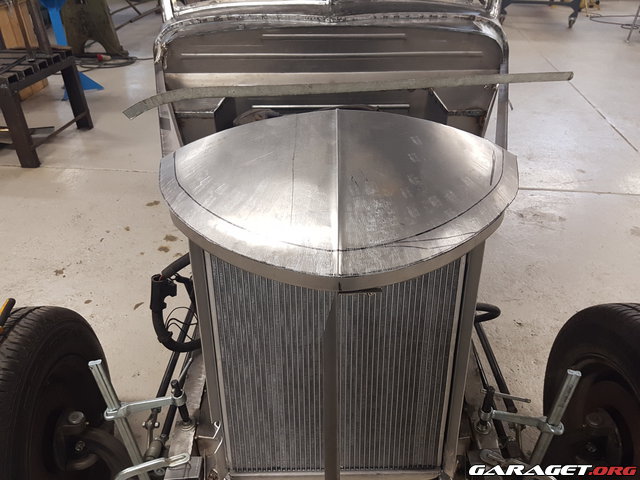

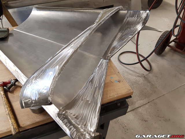

Kommit en bit med huven. Är så mycket linjer och prylar som skall rymmas så man blir galen eller det är man ju redan så mer galen roll
Kapade av fronten på huven så man har en mindre bit att jobba med när den skall formas i alla maskiner.
https://www1.garaget.org/gallery/images/22/21982/21982-c31082695517c685a7938ff03355f1cd.jpg
Grov formade sedan front biten
https://www1.garaget.org/gallery/images/22/21982/21982-b3881763023b17e53017b696c8527f2d.jpg

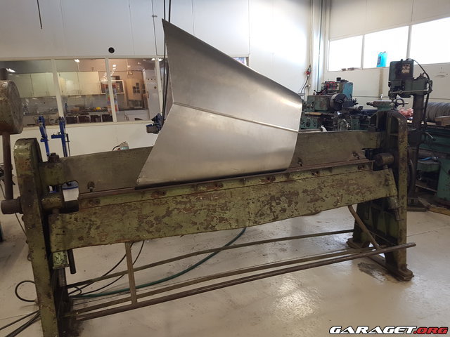

Grabben var förbi och svetsade biten jag var tvungen kapa bort från huven för att kunna köra centrumlinjen i falsmaskinen.
https://www1.garaget.org/gallery/images/22/21982/21982-ff9177befef1d065d0d0b244c5c364e0.jpg
Hamrade bort spänningarna och slipade den slät
https://www1.garaget.org/gallery/images/22/21982/21982-2afc4f1c7bf048331b908593396d6a4b.jpg

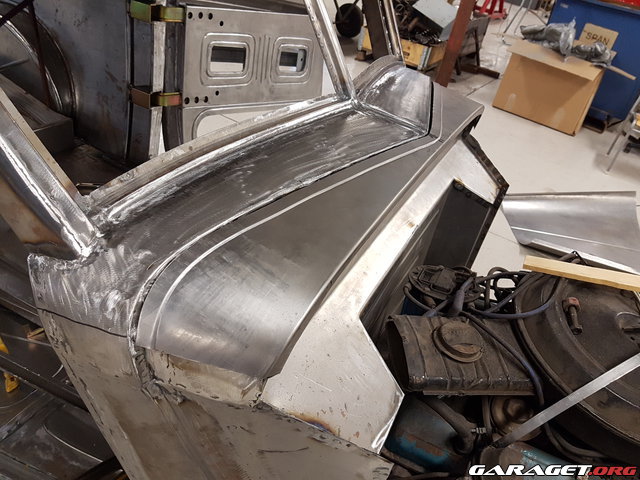

Fortsatte sedan massera plåtarna tills det började passa

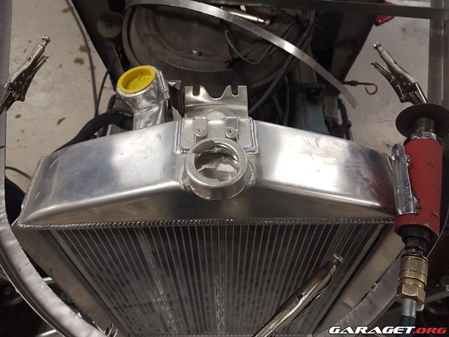

Var fortfarande lite hög i framkant så jag kapade bort 34 atrapp kylar locket från kylaren

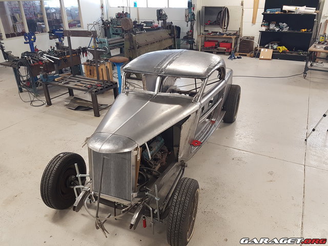

Sedan började allt passa lite bättre och jag kunde då bocka sidan på huven och få sidlinjen att stämma
https://www1.garaget.org/gallery/images/22/21982/21982-4fe2f9b63ef8825273d762126417506d.jpg

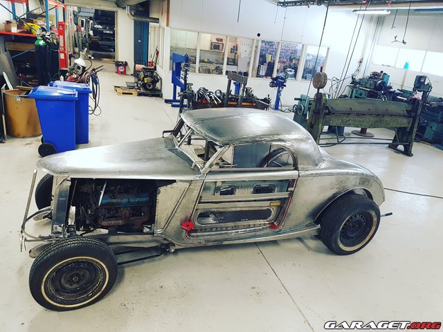

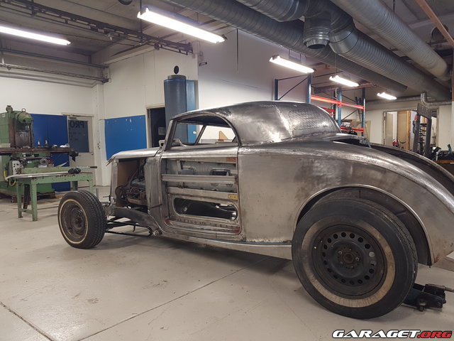

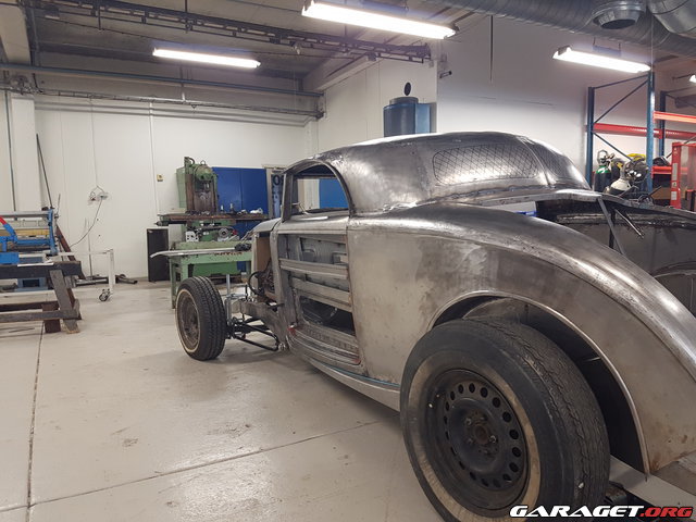

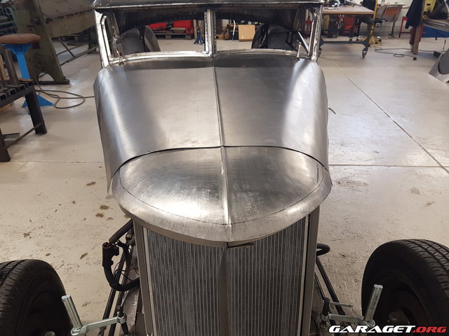

Vad tror ni är huven ok eller för lång ?
https://www1.garaget.org/gallery/images/22/21982/21982-58f367ed10525f19e30bb8510038dc2f.jpg
https://www1.garaget.org/gallery/images/22/21982/21982-c0c8675092f352d0f1e67122bd9016a8.jpg
https://www1.garaget.org/gallery/images/22/21982/21982-299e4fa23d54758001ccc3cac7091f7c.jpg

Baldrik skrev:
Jättefina linjer.
Arbetet är ju helt otroligt.
Tack
Djo skrev:
Stiligt smile
quinna skrev:
Lång huv är bra huv!
Ser allmänt fantastiskt ut big_smile
Tack.
fish skrev:
Blir nog en bra längd det där, den får nu inte vara kortare från framrutan och framåt än vad den är från bakrutan och bakåt om du förstår vad jag menar smile
Tror jag förstår. Försöker få det asymmetriskt.
purplehazenils skrev:
Sjukt fint jobb! Jag skulle nog haft huven eller fronten av huven lite kortare så att fram hjulen hamnar längre fram på bilen. Men det är bara jag, blir lite mer original stuk så här smile
Det var så jag också tyckte, borde haft moroten 10cm bakåt men den hamnade ju där den är pga en massa orsaker. I värsta fall flyttar jag framvagnen en bit, är ju bara nya infästningar för hairpinsen som behövs.

Arbetet med själva huven ser skitbra ut, fast jag får känslan av att den är nån cm för hög i fram om man följer sidolinjen ? Kan ju vara synvilla pga avsaknaden av dörrplåt.
2 343 Inlägg
28 mars 2016
#1153
Det är bilderna som blir knasiga. Sidolinjen är 4.5 cm lägre längst ut på huven mätt från högsta punkten på dörren.

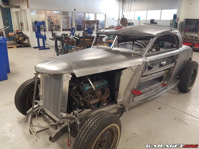

Denna bilden ser man bättre hur linjen går
https://www1.garaget.org/gallery/images/22/21982/21982-dbdb6aed579dfe19a41e87b55fa5ccd2.jpg
6 641 Inlägg
28 mars 2016
#1154
Ja bilder är svåra att lita på ibland, blir sidolinjen svagt svängd neråt framåt med?
2 343 Inlägg
28 mars 2016
#1155
Nej, linjen svänger från bakskärm till slutet på dörren och blir rak hela huven. Eller kommer inte göra en linje i huven utan huven blir linjen. Huven blir 1.5mm bredare än sidorna och linjen blir då huven + delningen mellan sido plåtarna och huven. Vad konstigt det blev men hoppas du fattar lol

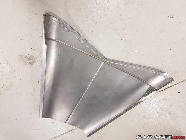

Papper mallar vs plåt
https://www1.garaget.org/gallery/images/22/21982/21982-b0c58d8158439df4db1567906864cd29.jpg
https://www1.garaget.org/gallery/images/22/21982/21982-de22f8134126b811b23eaf47f23f7010.jpg
Synd bara att man varit bortrest så mycket annars hade man nog börjar jobba på lacken nu sad

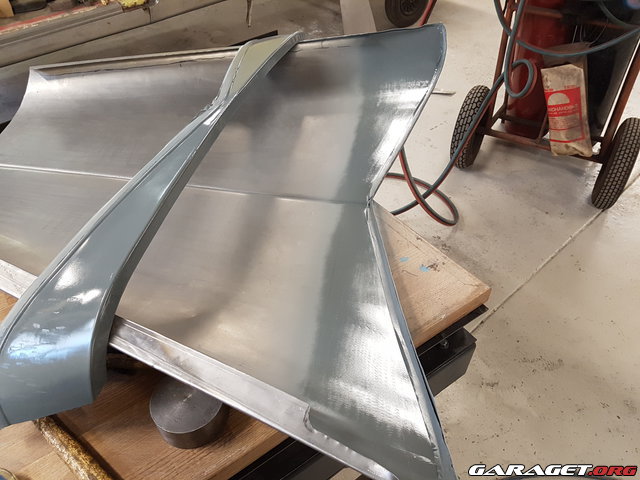

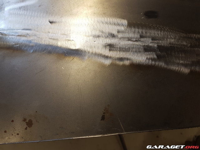

Tillverkar en förstärkning till huven. Kommer ha en ram inne i huven men längst bak mot torpeden får inte den ramen plats så dit får man knölade ihop en plåt.
https://www1.garaget.org/gallery/images/22/21982/21982-f5485654f1ef501447ac2e599a58d890.jpg
https://www1.garaget.org/gallery/images/22/21982/21982-af7a478e3564bc3e2cc1517739853eb0.jpg
https://www1.garaget.org/gallery/images/22/21982/21982-9517488da65adba22cb2b722bf07cab4.jpg
https://www1.garaget.org/gallery/images/22/21982/21982-cb8c9a65ad0d767c7f7dfc7b9e60d3a1.jpg
https://www1.garaget.org/gallery/images/22/21982/21982-c2470b1b47e5ab2338f4bdc5bc369214.jpg
Imorgon limma dit den och stänga skarven
