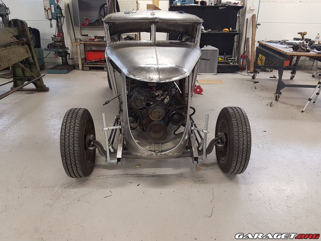

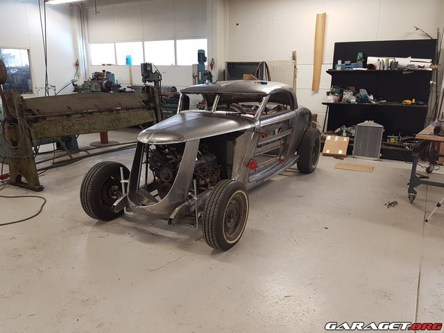

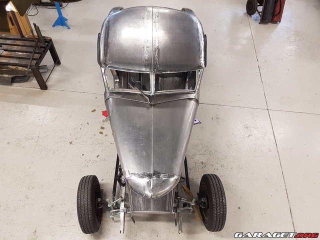

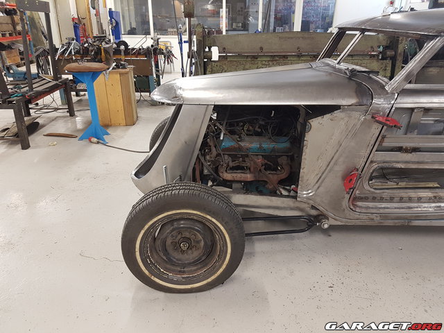

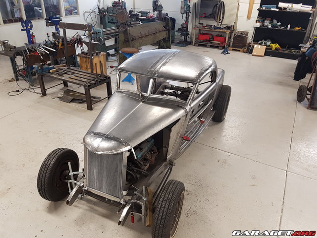

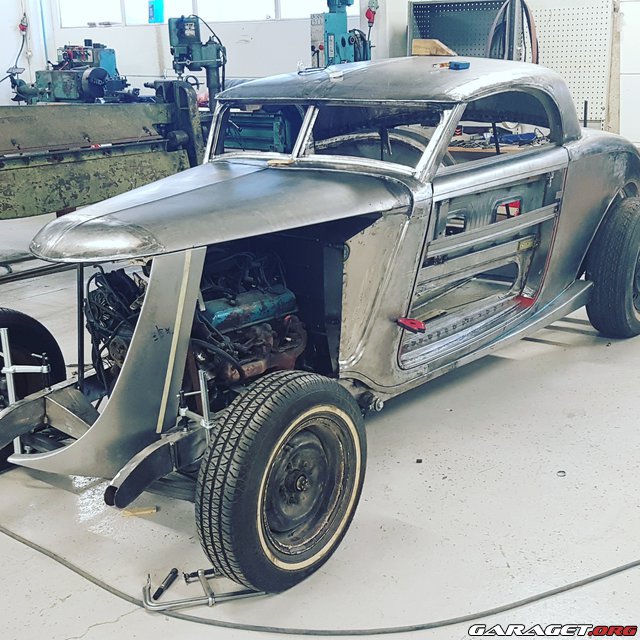

Känns ändå som att huven lutar uppåt på bilderna, jag hade nog velat sänka den fram om det går. Men jag kan ju å andra sidan inte laga ett rosthål så...

Huven färdig eller saknas ju gångjärn och någon ram.

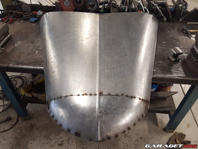

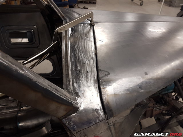

Frontbiten klar för svetsning
https://www1.garaget.org/gallery/images/22/21982/21982-1863156d0d12968c86cce224ece169e3.jpg

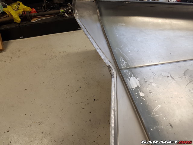

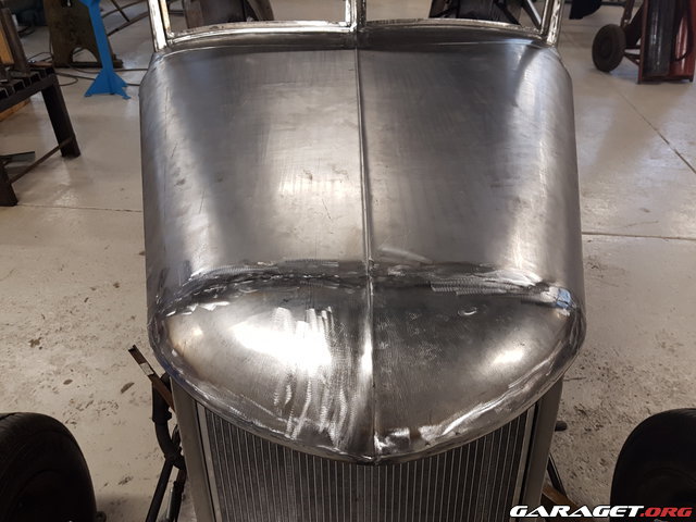

En sista provning innan förstärkningen monteras
https://www1.garaget.org/gallery/images/22/21982/21982-95ddc55dc8f9ef332fbc850ab7e581f2.jpg
På med lite 3M limmade fogmassa
https://www1.garaget.org/gallery/images/22/21982/21982-7bb42731c2f9cb48f79902706dce0acd.jpg

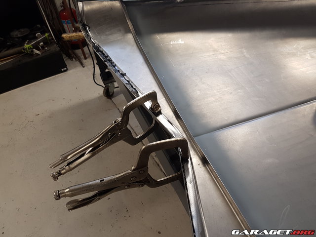

Dit med förstärkningen och knacka över kanten
https://www1.garaget.org/gallery/images/22/21982/21982-abdef4a7e11f756e6203ca9e9b494f0c.jpg
Var ganska grisigt men gick bra att tvätta bort
https://www1.garaget.org/gallery/images/22/21982/21982-c8dbb7c415a3c16865d8976723005733.jpg
Sedan justera formen och klämma fast den så limmet får härda med huven i rätt form
https://www1.garaget.org/gallery/images/22/21982/21982-733f76af6067f1319c05fa121c39a062.jpg

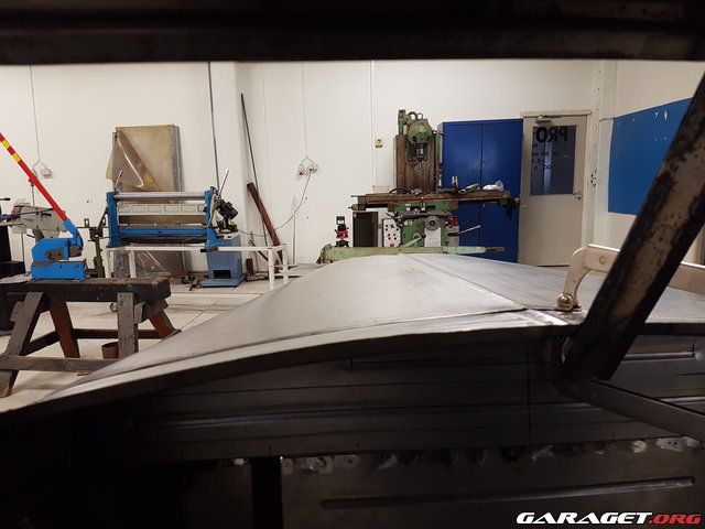

Så här ser det ut på kontoret
https://www1.garaget.org/gallery/images/22/21982/21982-5acb49fe4e15855c64783ea08fb26f67.jpg
Bilderna ljuger, kollat med laser och vattenpass och båda visar att huven lutar ner. Sänker jag den så ser det ut som den är knäckt vid torpeden.  Men finns 2-3 cm ifall man vill få ner den. Tror man måste få sido plåtarna och grillen dit för att inte bli lurad ☺

Gick åt hvete med min huv förstärkning. Limmade ju den och justerade formen sedan fixera den så som den skall sitta. Kom dit idag och skulle börja med grillen så lyfte bort huven. Den var stabil och formen perfekt men när jag vände på den hade förstärkningen glidit ut i mitten så det var en liten springa synlig i falsningen. Bara värma med gas så limmet släpper och åtgärda. Tog lös den och rengjorde allt så får jag limma den senare. Där gick halva dagen så det bidde bara en halv del av grillen.
https://www1.garaget.org/gallery/images/22/21982/21982-8b485438c9ca858feb978f5570e59fe2.jpg
https://www1.garaget.org/gallery/images/22/21982/21982-53fe5a45da6b59221b18eda789727945.jpg
https://www1.garaget.org/gallery/images/22/21982/21982-92e949174cfeb08f34d64296eb8a2a1c.jpg
Nya tag imorgon

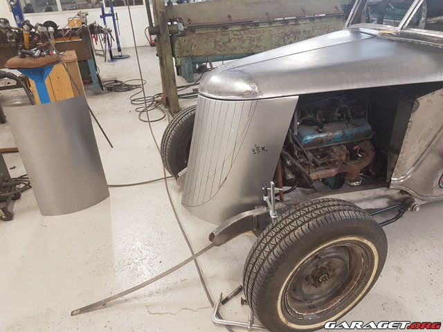

I en perfekt värld hade grillen fått vara lite smalare nertill men den där jädrans kylaren skall ju in där &#128552;

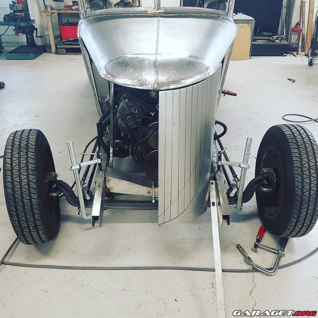

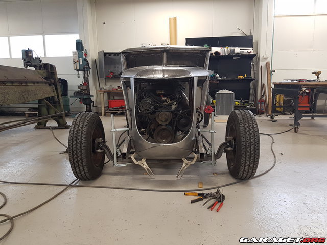

Då var det mesta gjort på kylarmaskeringen
https://www1.garaget.org/gallery/images/22/21982/21982-3b11d0885470d53fd016c63595ea3274.jpg
https://www1.garaget.org/gallery/images/22/21982/21982-6a96a016f59fc83e17cf3126132debd8.jpg
https://www1.garaget.org/gallery/images/22/21982/21982-c0bd51fe904dc68a7f113962d912906f.jpg
https://www1.garaget.org/gallery/images/22/21982/21982-95d9af19a5e423767a73942869c71ce6.jpg
Nu kan man börja med ramen till huv sidorna och huv sidorna

Ser ut att kunna äta barn till frukost yikes
Ser grymt bra ut! Sjukt avis på dina plåtkunskaper.
2 343 Inlägg
9 april 2016
#1178
Hahaha barn till frukost....big_smile När man får i grillen kommer hålet se mindre ut.

Vad blir det för typ av grill? Stående platta ribbor? Stående runda ribbor? Nät eller någon annan typ av galler?
