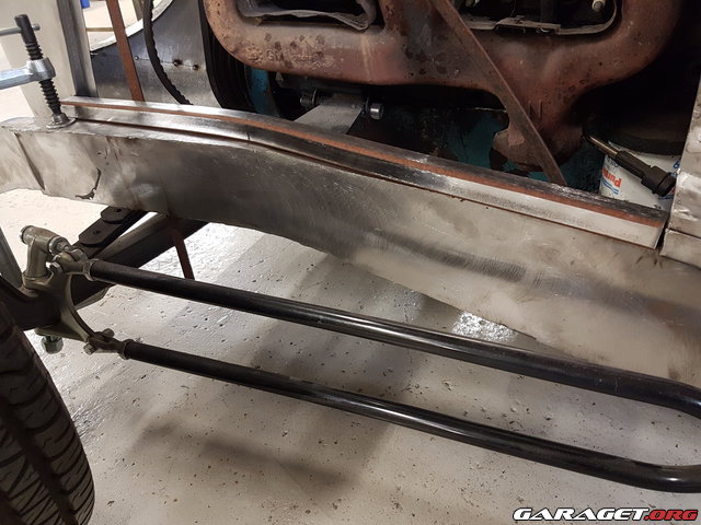

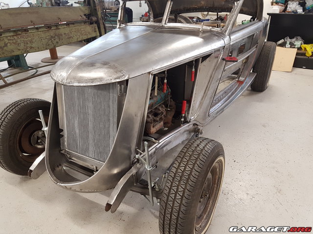

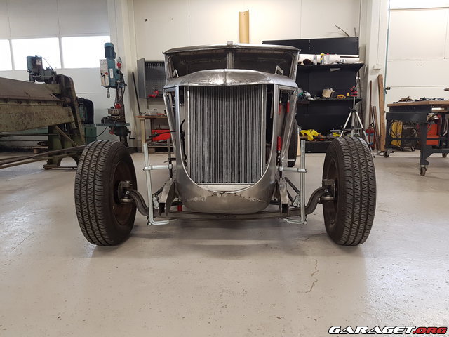

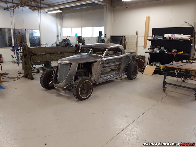

Byggt ram till sidorna på huven som hela fronten och diverse saker skall fästas i. Punktade även provisoriska fästen för kylaren så jag kunde prova att kylaren får plats.
Ramen byggdes av 25x25x3mm, huv sidorna kommer att hängas på ramen så det inte behövs några verktyg för att lyfta dom. Även kylaren och kylarmaskeringen fästs i den. Den nedre agerar även som förlängning av sparklådan så linjen fortsätter till kylarmasken.
https://www1.garaget.org/gallery/images/22/21982/21982-575b0b85dce46ee4e09216e676b35515.jpg
https://www1.garaget.org/gallery/images/22/21982/21982-4098ccd3396f70ff5815b05a03224a91.jpg
https://www1.garaget.org/gallery/images/22/21982/21982-92657939489a333fd9ca506fc3c96652.jpg

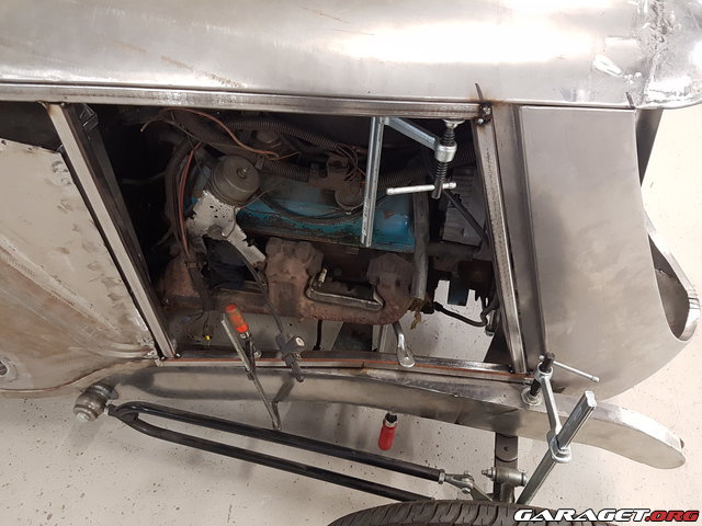

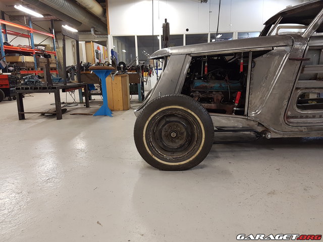

Sedan demontera den provisoriska ställningen som hållit uppe huven och montera dit kylaren för att se att allt passar. Kanske kommer ändra nedre delen av öppningen så den går djupare.
https://www1.garaget.org/gallery/images/22/21982/21982-9b93b63caa5ad8ff116ce23eb5a94743.jpg
https://www1.garaget.org/gallery/images/22/21982/21982-61e067b61438b50c7b0ccfdd5a71d9be.jpg

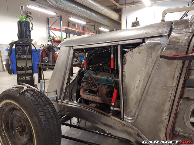

Ville inte att fronten sticker ut för mycket framför hjulen. Tror nog detta blir bra, grillen kommer lura ögat lite så den ser kortare ut. Hade jag ökat vinkeln så ökar utsticket.
https://www1.garaget.org/gallery/images/22/21982/21982-fdc5473cb5ccf75a4f2b689f0991ad01.jpg
Så där är vi idag, näst på schemat är huv sidor och ett dörrskinn så man får en helhetsbild och får en uppfattning om det är bra eller skit.
https://www1.garaget.org/gallery/images/22/21982/21982-dbccfc382857e9bad149ca953305df81.jpg

Har provat olika vinklar, vill inte att den sticker ut för mycket framför hjulen så är i något mellan läge nu.

Om du använder kantviken jag såg på sista bilden så ska det inte vara något problem, grillribborna iaf blir väl inte så jättelånga? Styvare är den än 0,7 helt klart, men jag tror iaf inte det ska vara något problem. Åk på ett plåtslageri och fråga om du kan få nån spillbit att testa med smile hur du än gör så kommer den bli grym.
