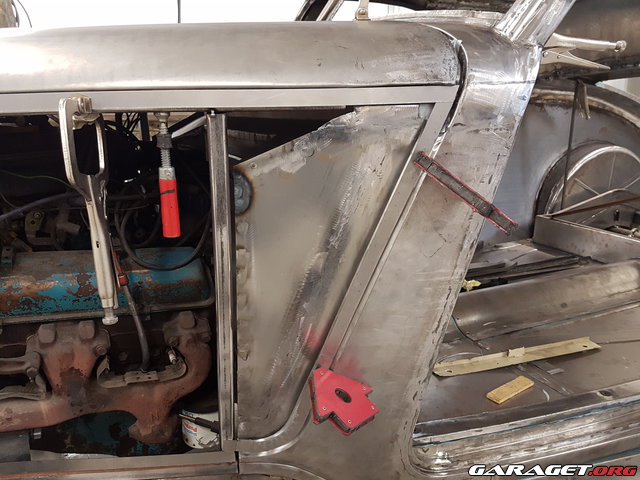

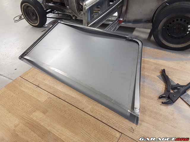

En huv sida klar.
https://www1.garaget.org/gallery/images/22/21982/21982-2fbbdcd2adfedc64f6ab78b1a45e0343.jpg

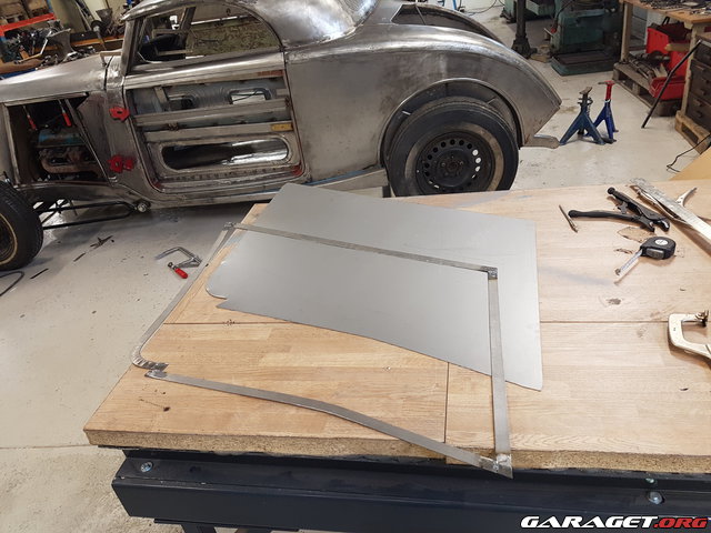

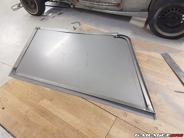

Gör en mall för det är så många vinklar och böjar som skall stämma
https://www1.garaget.org/gallery/images/22/21982/21982-3c901edd9b98cf306fd21a02a144e3d7.jpg
klipper en plåt efter mallen och lägger på material för bockar och fästen.
https://www1.garaget.org/gallery/images/22/21982/21982-e2b9ed59b53b1fca42dcca0898941dd6.jpg
https://www1.garaget.org/gallery/images/22/21982/21982-5993e09e3707c575a3be59598367221d.jpg

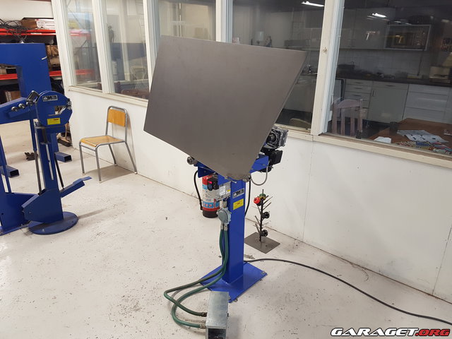

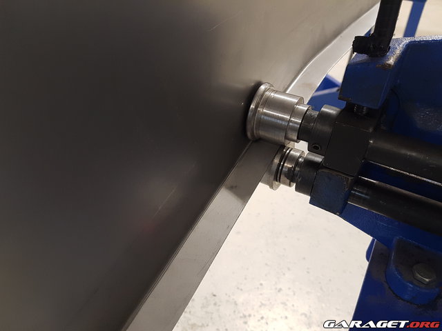

Två av sidorna har någon radie så dom bockas i falsmaskinen
https://www1.garaget.org/gallery/images/22/21982/21982-cbbdfd10f18cf4a8b24bf1f4d9197100.jpg
kollar att vinklarna stämmer efter varje bockning
https://www1.garaget.org/gallery/images/22/21982/21982-ff6f3a4046341d4959dae99230b9a1ac.jpg

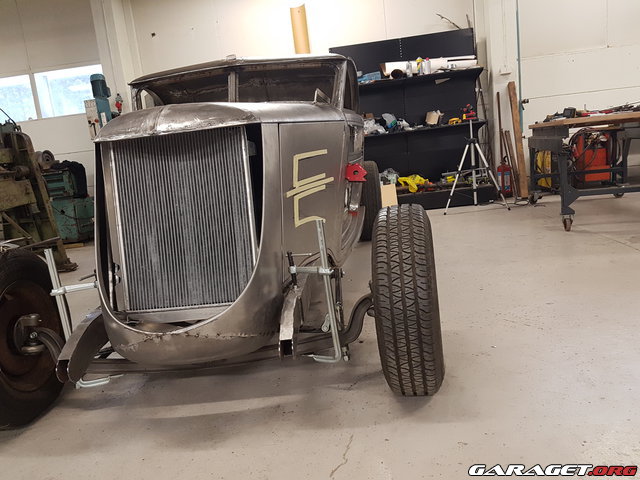

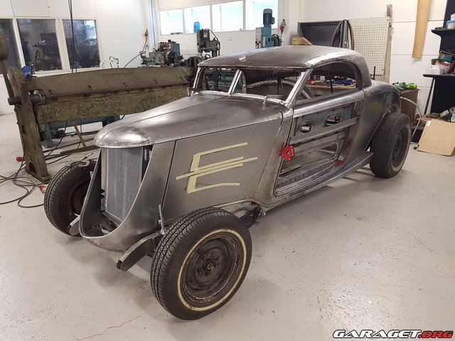

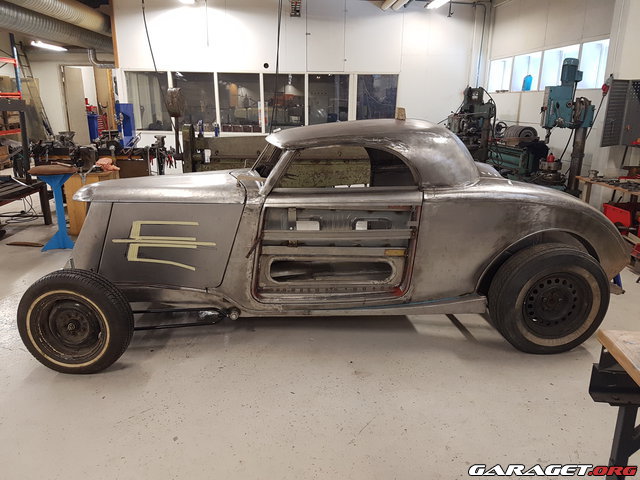

klar för Provmontering
https://www1.garaget.org/gallery/images/22/21982/21982-75f58b9f7453fd056ecdca77121030cb.jpg
https://www1.garaget.org/gallery/images/22/21982/21982-d8d1937629c05d7910b33297d01a9e03.jpg
https://www1.garaget.org/gallery/images/22/21982/21982-7d8404696faeb34fe1f720c699c302da.jpg
Blev bra ☺
