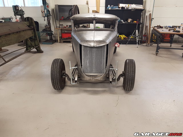

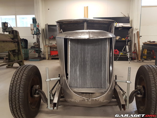

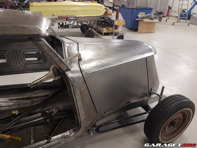

Fick tillverkat andra huvsidan big_smile var så sugen på göra luftintaget på sidan men tänkte det är bättre ha båda sidorna klara och göra luftintagen samtidigt. Men nu skall jag koncentrera mig på dörrarna tror jag roll måste klura ut hur dörren skall öppnas från utsidan. Har funderat på infällda handtag, solenoid, kromlist med dolt handtag eller sidospegel som agerar handtag. Får nog klura ett tag till.
Några bilder på fronten som är färdig formad
https://www1.garaget.org/gallery/images/22/21982/21982-9040b21e99be5ad556c94b89e8086d92.jpg
https://www1.garaget.org/gallery/images/22/21982/21982-ee9163d26962e8ff32203a61a3087230.jpg
https://www1.garaget.org/gallery/images/22/21982/21982-3860c3663e2a56e460bfe82935674491.jpg
https://www1.garaget.org/gallery/images/22/21982/21982-c44fdbd8542c3f3388e1d7e8bc4dbd69.jpg

Blev ju skitbra med huven på plats.
Jo, är nöjd med utseendet nu.

Tror det skulle göra sig bra med en lätt inåtsvängd grill på den smile
Tror det blir en rak nu om jag inte lyckas bygga ett verktyg till pressen så jag kan böja dom. Går ju krympa i pressen men då blir det så mycket slipa och polera. Vill ju ha 20-25mm djupa ribbor som är 3-5mm breda.

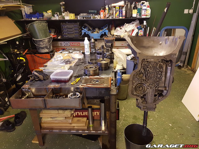

Lite tråkjobb å repa en automat men kan ju sätta pengarna på något vettigt till bygget neutral
https://www1.garaget.org/gallery/images/22/21982/21982-44182bd2b6a10e91b5f626e2df20cca4.jpg
