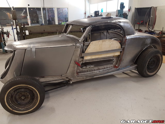

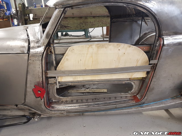

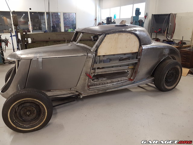

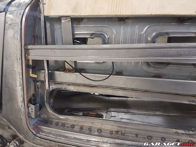

Rutramen på plats och storleken på glaset klart. Fick göra lite förändringar i framkant på rutramen så jag fick mer plats kring låset.

Imorgon klura på låset,

#1249
Vad blir det för mekanism till rutan? Modern med Vajrar som bara går av? eller en äldre variant av sax lift typ som i volvo 240 etc?

#1250
Har handlat elhiss för plana glas. Är någon spiral som driver rutan. Håller säkert bra bara allt går lätt.

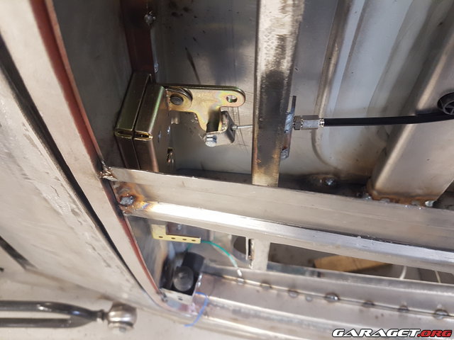

Dörrlåset på plats och öppning från insidan fungerat big_smile även centrallås motorn på plats.

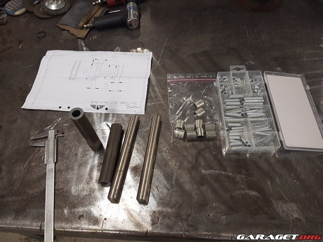

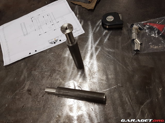

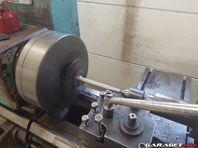

Börjat med dörrhandtag. Svarvar axel i rostfritt och rör i vanligt stål, pressat in glidlager. Det går otroligt lätt med dessa glidlager som ej behöver någon smörjning.

Funderar om man skall vrida eller lyfta på spegeln för att öppna, jag kan fortfarande välja det ena eller andra. Vad tycker ni?
