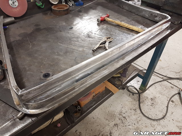

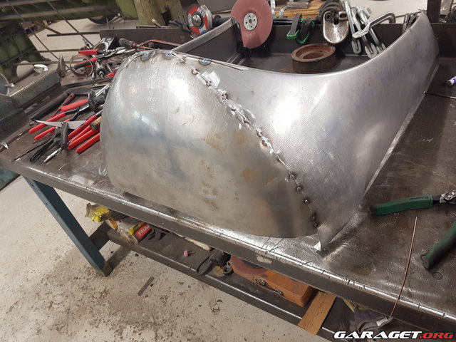

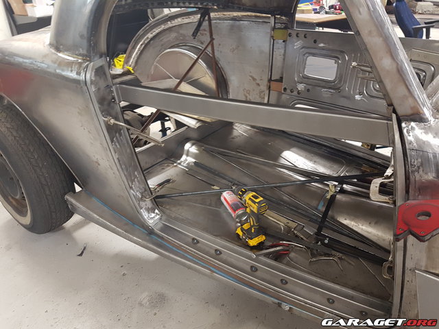

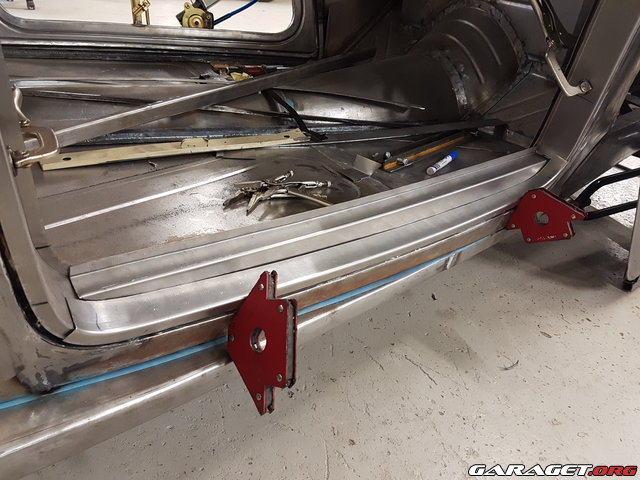

Lite lat idag 😨
https://www1.garaget.org/gallery/images/22/21982/21982-0a5374a81110666d44eb776d58706c18.jpg
https://www1.garaget.org/gallery/images/22/21982/21982-2e39077486c92a8adb51539e7fadb4f4.jpg
https://www1.garaget.org/gallery/images/22/21982/21982-1933d2c4850716421f05c673e1a4255f.jpg
https://www1.garaget.org/gallery/images/22/21982/21982-573bcbb9ba8740ef86ccc4a2bf1da531.jpg
https://www1.garaget.org/gallery/images/22/21982/21982-d07afc7691598202e19ac7aeb47596df.jpg

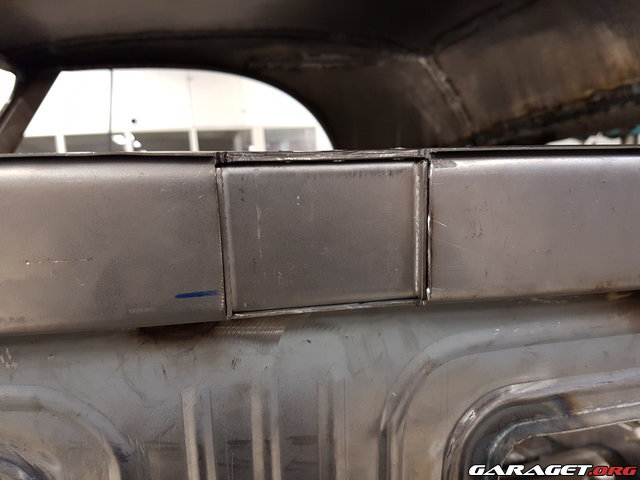

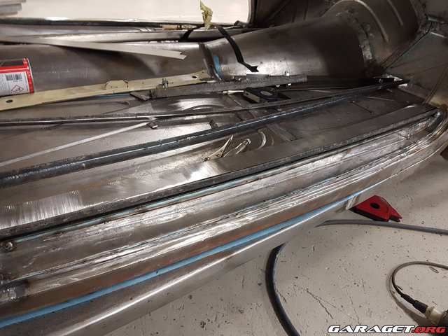

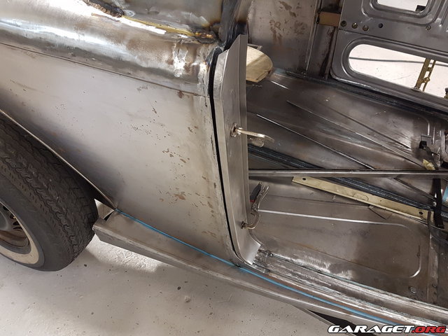

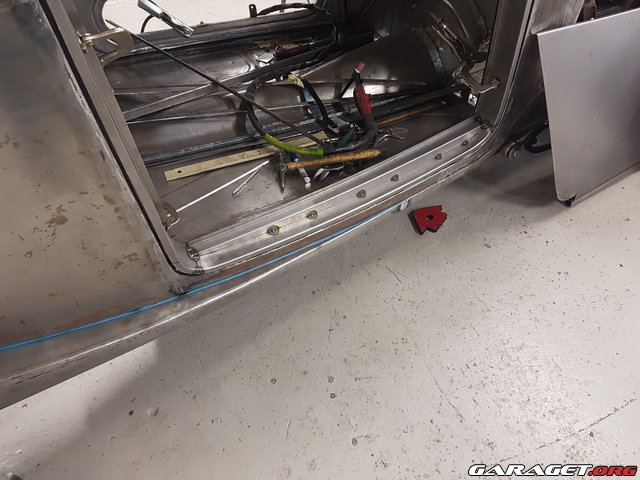

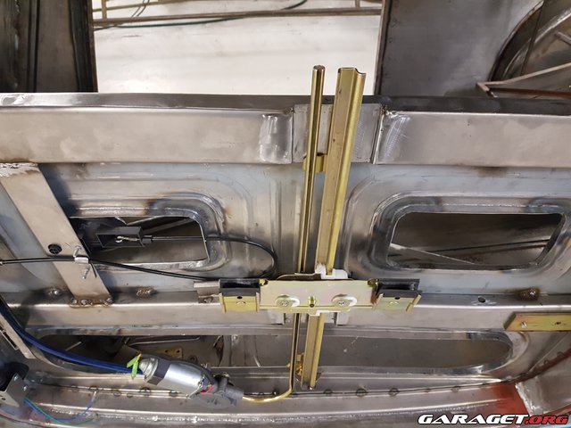

Bockat två plåta, svetsat dom i urkapningarna för elhissen och slipat. Nu är balkarna ok igen. Bara börja bygga andra dörren nu.

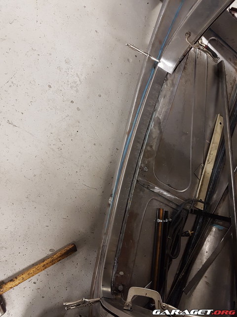

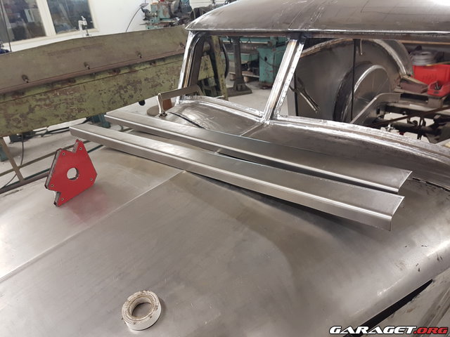

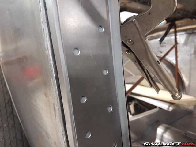

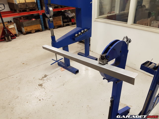

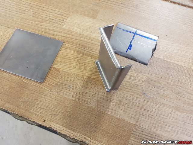

Jaha då är det dörr nr 2, skulle ha byggt en 1 dörrs cupa istället 😨
https://www1.garaget.org/gallery/images/22/21982/21982-948d983a8bfa7194bd052a73ac185a00.jpg

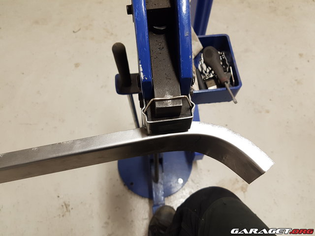

Har bockat denna 90 grader och skall nu få den att svänga i två riktningar
https://www1.garaget.org/gallery/images/22/21982/21982-22e73f17320c8cf681fa565458cfcbd0.jpg

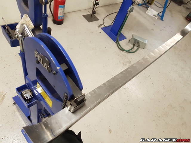

Först sträcker jag för dörr formen
https://www1.garaget.org/gallery/images/22/21982/21982-663813a2f9b3475646bdca2a3ef6b348.jpg
Nu är den då 90 grader och har formen för dörren men är spikrak så måste då få den att kurva efter karossen
https://www1.garaget.org/gallery/images/22/21982/21982-0f5718349d803ae5eaef76091aa98201.jpg

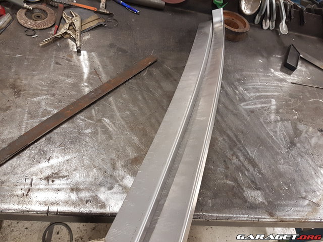

Kurvan krymper jag
https://www1.garaget.org/gallery/images/22/21982/21982-170cf99aca735795538464f827f8484d.jpg

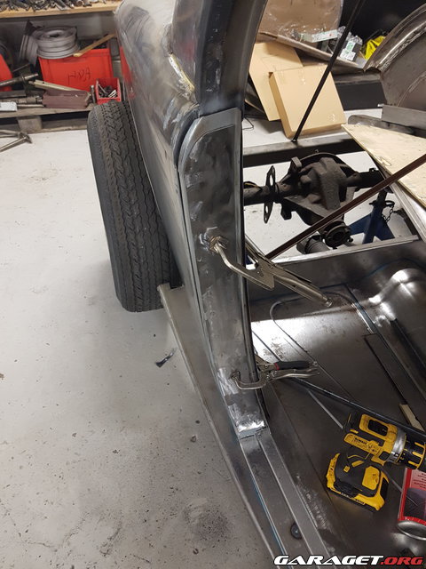

Fäster passbitar på sido plåtarna
https://www1.garaget.org/gallery/images/22/21982/21982-208fc98d72587314dd13168e9c156063.jpg
Klämmer fast sidorna
https://www1.garaget.org/gallery/images/22/21982/21982-76e25bd78920755bd10366917db17e51.jpg
https://www1.garaget.org/gallery/images/22/21982/21982-8dfd63704a1f8dc35de7c4a3244327ae.jpg
Provar om det passar och det ser bra ut
https://www1.garaget.org/gallery/images/22/21982/21982-a0d8510ab95bd10cff425fc309243ee3.jpg
Nästa plåt, bocka 90 grader
https://www1.garaget.org/gallery/images/22/21982/21982-3012dbd63c1c16ce57e9ee69e9885ff0.jpg
Krympa
https://www1.garaget.org/gallery/images/22/21982/21982-c23083ccedb1e92a277ea7024ee0fcd7.jpg
Kollar passformen
https://www1.garaget.org/gallery/images/22/21982/21982-80a99a027efeb640f56d6ebaab36f008.jpg
Bra passform nu
https://www1.garaget.org/gallery/images/22/21982/21982-5a6a9cd063bc967c3af3c747f96f24a8.jpg
https://www1.garaget.org/gallery/images/22/21982/21982-1d07159410881f9b7db50e5f41387306.jpg

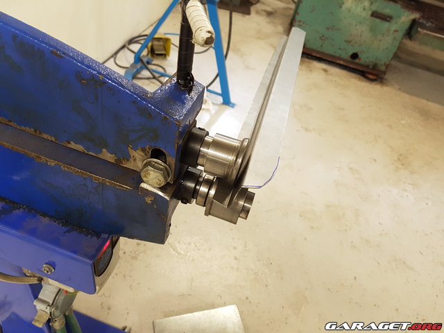

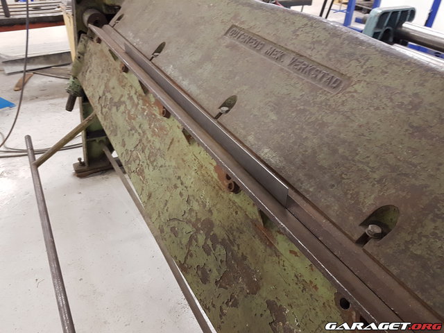

Behövs en 90 graders bock efter att plåten har rätt böj och då måste jag bocka i falsmaskinen
https://www1.garaget.org/gallery/images/22/21982/21982-4126c226ce548c4cc5508acb2a619f03.jpg
https://www1.garaget.org/gallery/images/22/21982/21982-69e42f3d78c59fecc8a25618ab6682d7.jpg
Då vart man igång på andra dörren. Mer nästa helg ☺

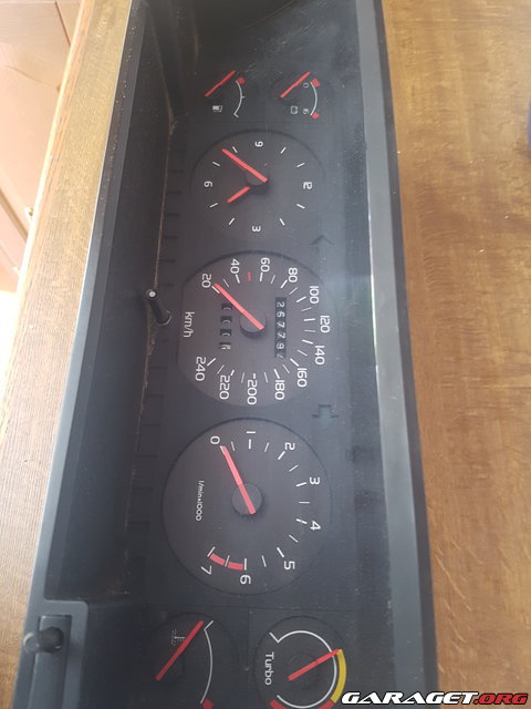

Fick mig lite instrument att börja slakta/utforska och designa lite mätare. Budade på en först på Tradera men det var någon galning som ville ha den så jag köpte en på skroten 100 kr billigare 😂
https://www1.garaget.org/gallery/images/22/21982/21982-a1c289396d444232f5f26e0db81e59a5.jpg
Är det någon som vet hur man nollställer milen?
http://www1.garaget.org/gallery/images/22/21982/21982-a1c289396d444232f5f26e0db81e59a5.jpg
en av dom bästa mätarhuset till 700 serien smile du fick verkligen tag på den billigt smile du kan plocka ner den å nolla siffrorna eller köra med en borrmaskin

Jag har nollat andra gamla mätare genom att peta ur axeln och vrida sifferhjulen. Pilljobb men ganska enkelt.
Perfekt, det var så jag ville göra. Då vet jag att det går. Tack.

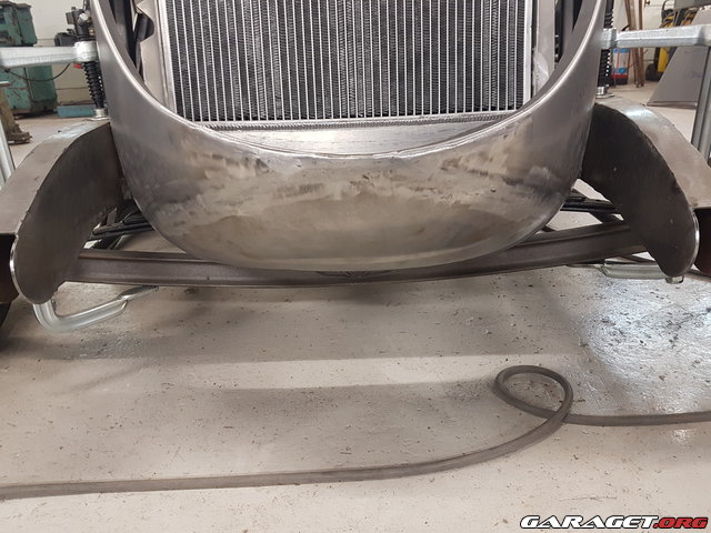

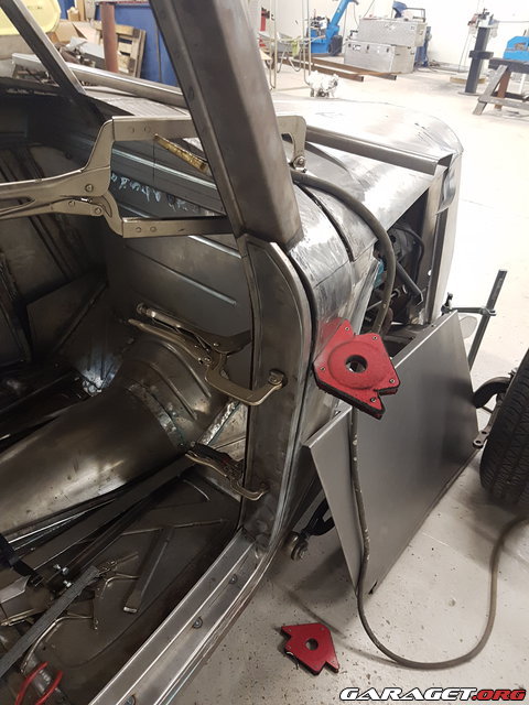

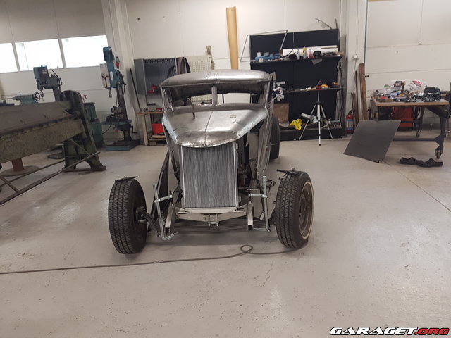

Fortsatt bygga dörr och svetsat kylarmasken.
https://www1.garaget.org/gallery/images/22/21982/21982-9a79f2983f3a145121b904ce9c68b14b.jpg
Renklippt och Punktat ihop plåtarna till dörr ramen. Även klippt ut och bockat balkarna/förstärkningarna till dörren som gångjärnen kommer fast i men det var inte så mycket att fota.
https://www1.garaget.org/gallery/images/22/21982/21982-b3316c3f8214977d004b53ab3a429a00.jpg

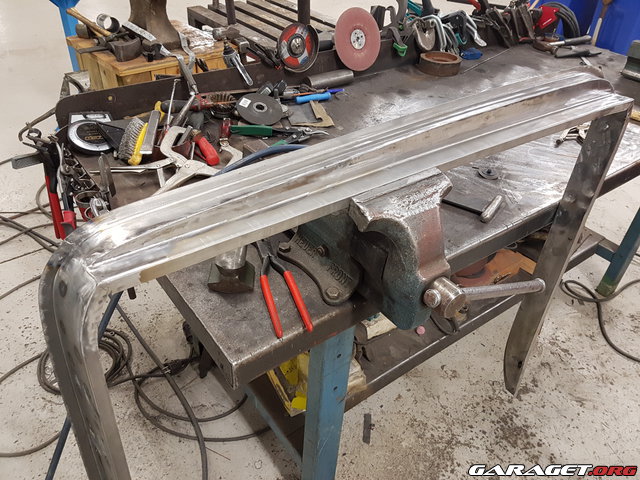

Tagit ner fronten för svetsning.
https://www1.garaget.org/gallery/images/22/21982/21982-d7a4588a98dc7b77c4b4757fe674ad53.jpg

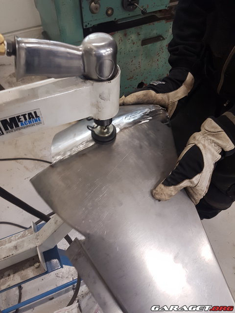

Hit skall det lite svets
https://www1.garaget.org/gallery/images/22/21982/21982-6ad3949aab184a3c464209b898c6ef08.jpg

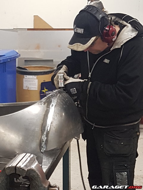

Grov slipar före den skall i lufthammaren
https://www1.garaget.org/gallery/images/22/21982/21982-cd61821004b016f1645ac64bcd3a20ea.jpg
Sträcker svetsen

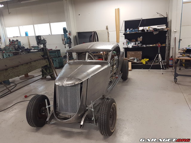

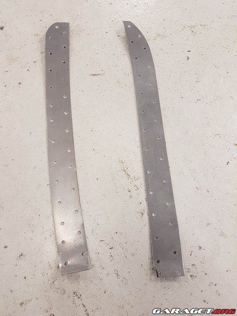

Där gick en helg igen. En liten bit på väg med dörren och kylarmasken färdig.
https://www1.garaget.org/gallery/images/22/21982/21982-d5dc6b0deda3663f8be07c161bb9210c.jpg
https://www1.garaget.org/gallery/images/22/21982/21982-80e881ad4fac2443276ce90b88f59135.jpg
Alla skarvar svetsade, slipade och riktade på kylarmasken.

Klippt och Borrat dörrförstärkningarna
https://www1.garaget.org/gallery/images/22/21982/21982-8e86d6feb6b12bbfec67e59530c1d0fc.jpg

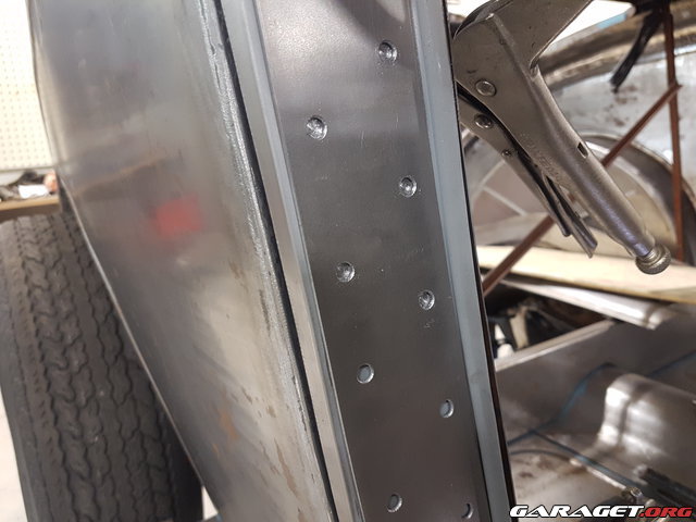

Sprayade zink mellan alla plåtar som skall svetsas så man inte får nå blödande rost senare.
https://www1.garaget.org/gallery/images/22/21982/21982-95201fc3062cb007e8c9515b58171016.jpg
Gillar inte zinken i hålen som skall svetsas
https://www1.garaget.org/gallery/images/22/21982/21982-6ef10258bcdaf5db2e2bb56d383a83f9.jpg

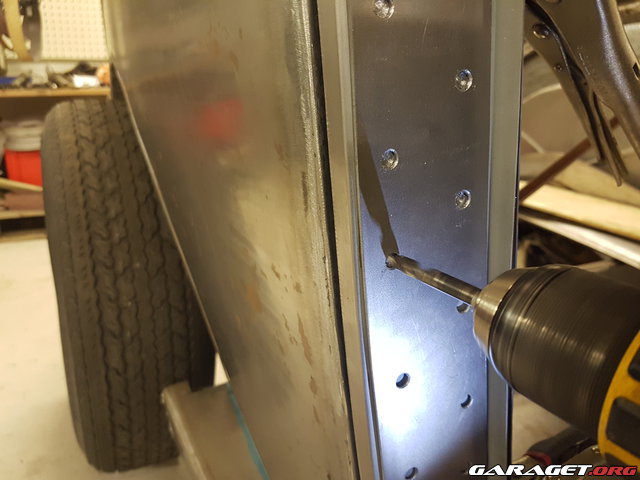

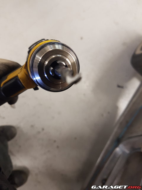

Så då har jag testat olika varianter för att få bort svetsprimern och den bästa är att slipa en borr med samma storlek som hålen platt i toppen och sedan slipa den så den blir spetsig som en huggmejsel.
https://www1.garaget.org/gallery/images/22/21982/21982-a96dd0aae5c6816c7284c9594504ddf9.jpg
Sedan "borrar" jag i hålet så rensar den bort all färg där man vill ha en bra svets.

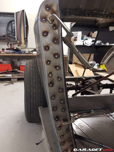

Här ser man att det blir rent i hålen.
https://www1.garaget.org/gallery/images/22/21982/21982-f0eeb4359ccfbe27c6571e7bd73c6d35.jpg
Sedan svetsa alla hålen utan bök.
https://www1.garaget.org/gallery/images/22/21982/21982-9addd6d15409626b0a5937211277c571.jpg
https://www1.garaget.org/gallery/images/22/21982/21982-06cb7785efa0a0635181d06a521d9056.jpg

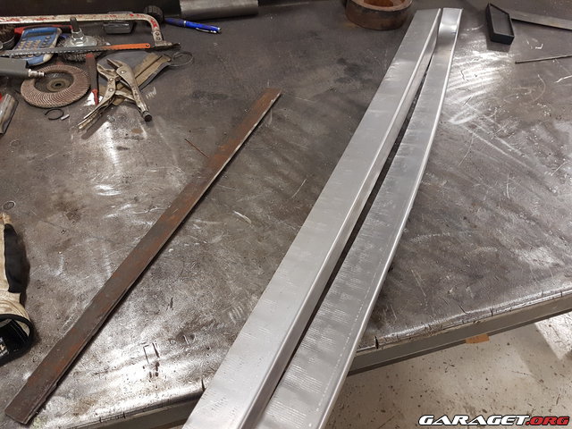

Två balkar bockade för förstärkning och fästen till gångjärnen.

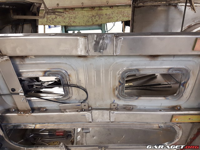

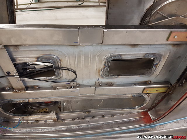

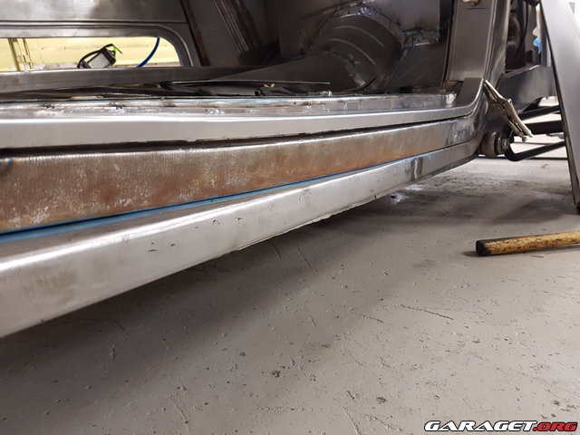

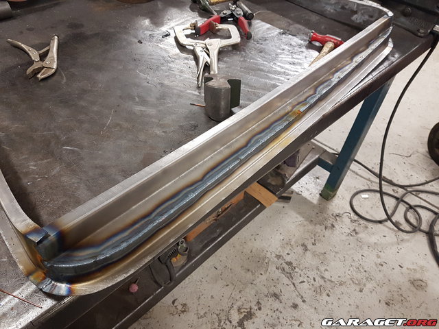

Jobbat på dörren idag. Tänkte dörren skall bli färdig i helgen, menar då allt förutom ytter skinnet.
https://www1.garaget.org/gallery/images/22/21982/21982-3dd0bd83685e2d7346a12876f2aaec01.jpg
Svetsat allt nertill
https://www1.garaget.org/gallery/images/22/21982/21982-0ed8b1c8394751faaa81ddda78ed43b0.jpg
https://www1.garaget.org/gallery/images/22/21982/21982-b1e1dd389e5680658c128c6c1ccc3499.jpg
Slipat svetsen
https://www1.garaget.org/gallery/images/22/21982/21982-09b06c4a47975e9a5511934a4fff3777.jpg
Börjat med nedre golv balken, måste göra några hylsor till bultarna bara sedan svetsa dit den och börja med gångjärnen
