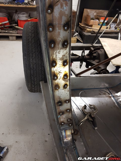

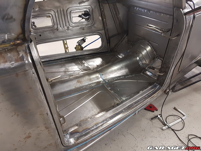

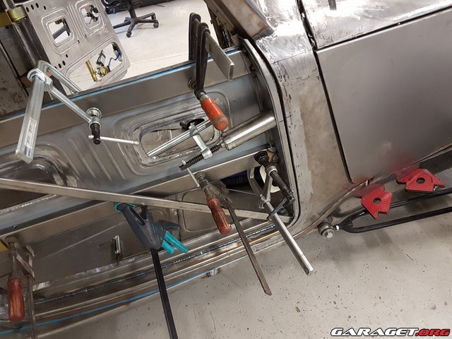

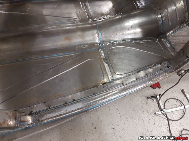

Golv balken på plats. Går lite sakta när man jagar millimetrar 😨
https://www1.garaget.org/gallery/images/22/21982/21982-ce0be9a245ddd43dd963a1ac76a3dc1a.jpg

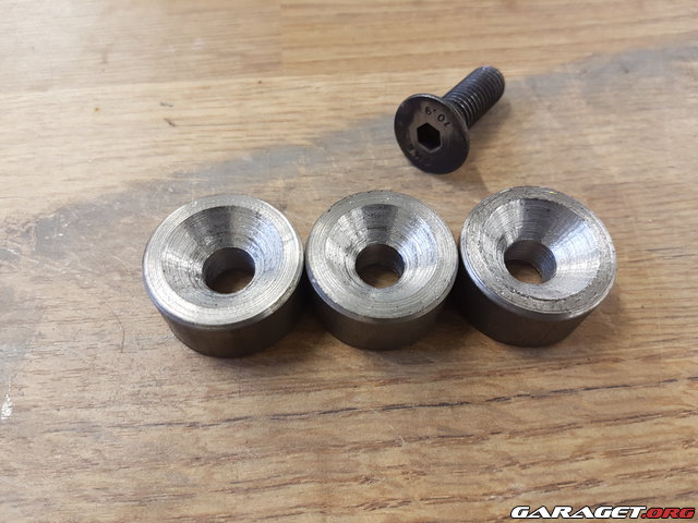

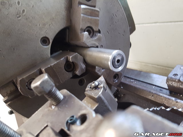

Började dan med att svarva, borra och försänka hylsorna som skall in i balken.
https://www1.garaget.org/gallery/images/22/21982/21982-20bac4b13360f8114ad997e7b7637226.jpg
Tre hylsor behövs till en sida.
https://www1.garaget.org/gallery/images/22/21982/21982-77382f3c5ebbf8b9c6d1ddcfa9f983f5.jpg
https://www1.garaget.org/gallery/images/22/21982/21982-4f974aa9db07212bd1e4d3e57cc20199.jpg

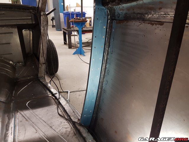

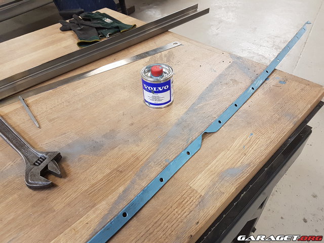

Volvos svetsprimer penslas på alla delar som inte går att måla efter svetsning
https://www1.garaget.org/gallery/images/22/21982/21982-7b7a417fbfec99e72b49a49e0baa9227.jpg

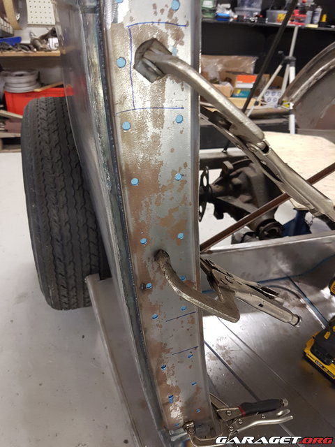

Efter att plåten till yttre kanten är svetsad märks hålen i locket och borras. Provar sedan att allt passar och gör ett referens märke för inre plåten så det går fortare att hitta rätt plats för den innan svetsning.
https://www1.garaget.org/gallery/images/22/21982/21982-ca15558cbaeb557aa6445d0b6517eae4.jpg
Locket fastpunktat och är nu klar för svetsning. Sidorna är fastsvetsade inifrån under locket. Hade ju kunnat köpa färdig balk och svetsat dit den men vill inte ha några synliga svetsar så man ser hur grejerna är fastsatta.
https://www1.garaget.org/gallery/images/22/21982/21982-4f718af5200fac8f6c19ea541ccf8ab6.jpg
https://www1.garaget.org/gallery/images/22/21982/21982-aed2f3fa1637a236fdfcf48c68709d05.jpg
Provar sedan dörren igen. Blev bra, har 7mm luft mellan dörr och balk.

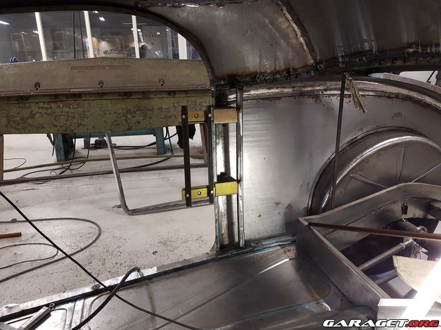

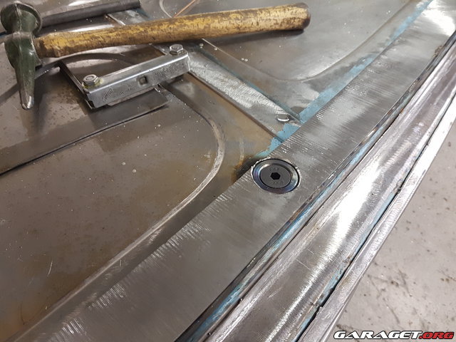

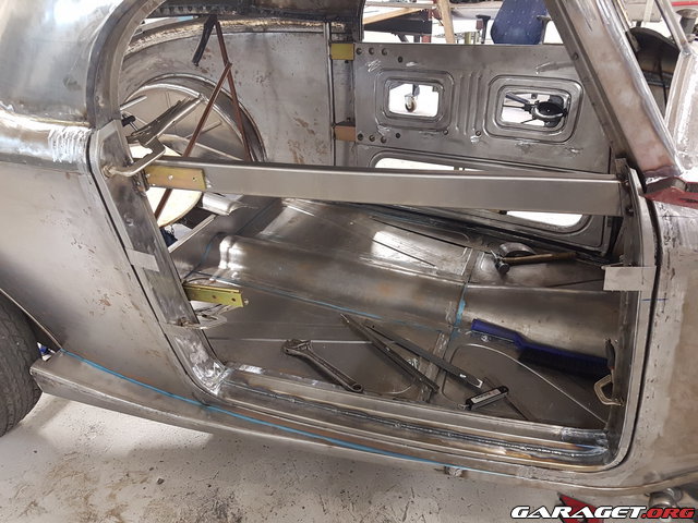

Mycket jobb för att få dit ett par gångjärn. Tror man förtränger hur länge saker och ting tar, kanske någon omedveten överlevnads grej 😨
https://www1.garaget.org/gallery/images/22/21982/21982-e3f162c2b604da2737e396b28863f6e0.jpg
Förstärkningsplåten fått sig lite primer
https://www1.garaget.org/gallery/images/22/21982/21982-efee6e3aab741fde1000f9e2075482cc.jpg
Även platsen dit förstärkningen skall har fått lite primer.
https://www1.garaget.org/gallery/images/22/21982/21982-99c88ab896bfbefb93f8a1c449ec9e16.jpg
Plåten på plats. Passar fortfarande bra 😥
https://www1.garaget.org/gallery/images/22/21982/21982-db30b412efc1578617e47c7549ebf58e.jpg
Rengjort hålen från svetsprimer
https://www1.garaget.org/gallery/images/22/21982/21982-47e3251ad7a7817c0dbab993a54ab4e4.jpg

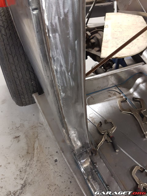

Svetsad
https://www1.garaget.org/gallery/images/22/21982/21982-c9487faa35192f1a1f76d391b569317c.jpg
Slipat och kollat så det inte finns några porer
https://www1.garaget.org/gallery/images/22/21982/21982-46c70305e10c0eaec6e4cb2860aab8ea.jpg

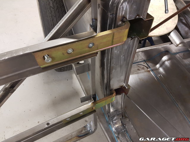

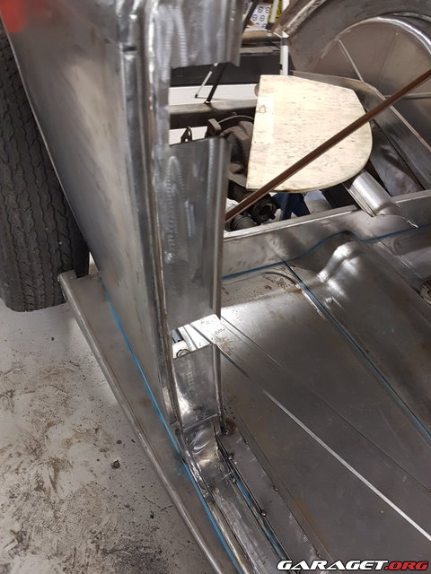

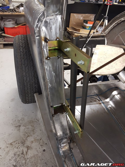

Efter mätande och åter mätande så kapades hål för gångjärnen
https://www1.garaget.org/gallery/images/22/21982/21982-4f6d2ae513dd03377de638fed7c7dc0c.jpg
Gångjärnen ihopmonterade med vinkeljärn, själva pinnen där gångjärnen vrider sig är i linje med varandra för annars går det inte öppna dörren utan att något går sönder eller vrider sig tills det går sönder. Sedan punktas de på plats och provas så allt rör sig lätt.
https://www1.garaget.org/gallery/images/22/21982/21982-3e99ec0dad8dc91d684e116cca3406b0.jpg
https://www1.garaget.org/gallery/images/22/21982/21982-349d1a56ffcea946db0417d4a35f12bf.jpg
Svetsat en förstärkning bakom gångjärnen så det blir stabilt.
https://www1.garaget.org/gallery/images/22/21982/21982-0a22dc515ca6f42a1b6f21a2efb1eb38.jpg
Svetsade dit övre balken i dörren.
https://www1.garaget.org/gallery/images/22/21982/21982-917ac180b051b9b33b554afb7ee295b8.jpg
Sedan lite terapi arbete, var en biltidning som ville komma å göra nå garage reportage i juli så man får ju snygga till bettan lite.

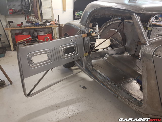

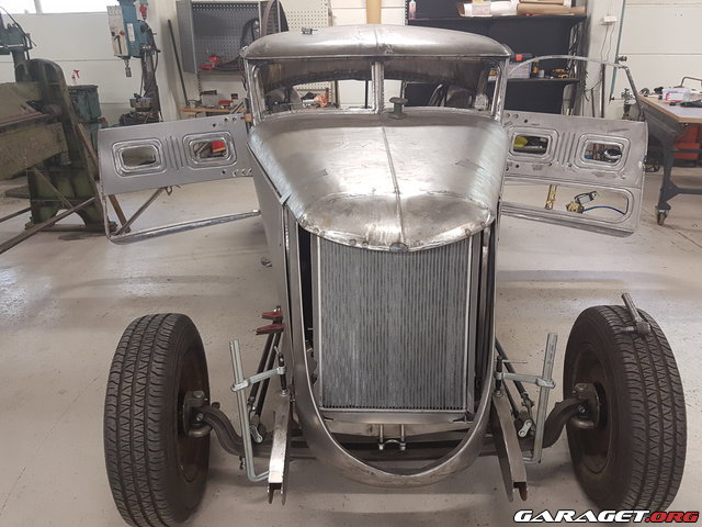

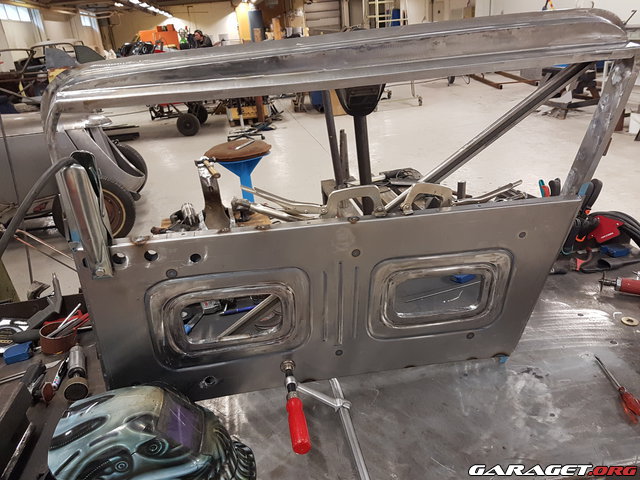

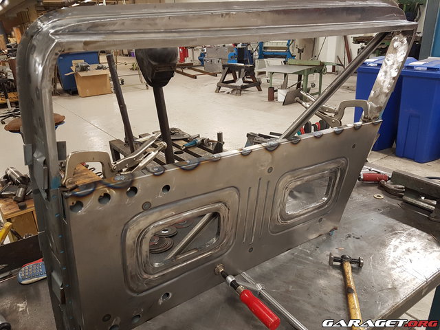

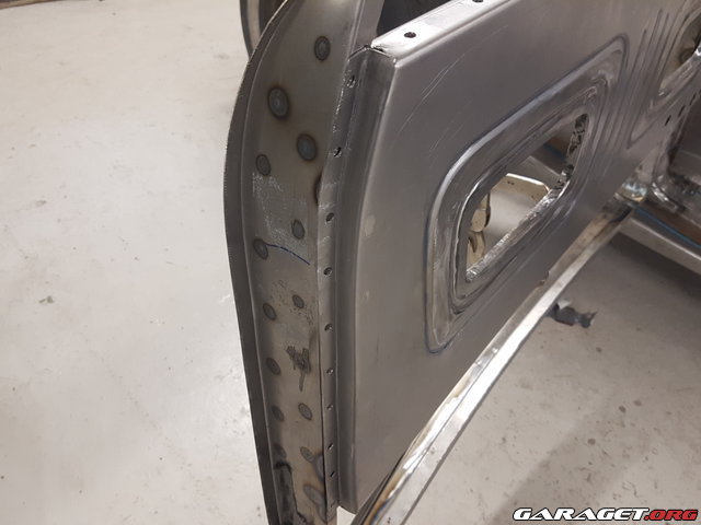

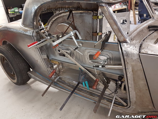

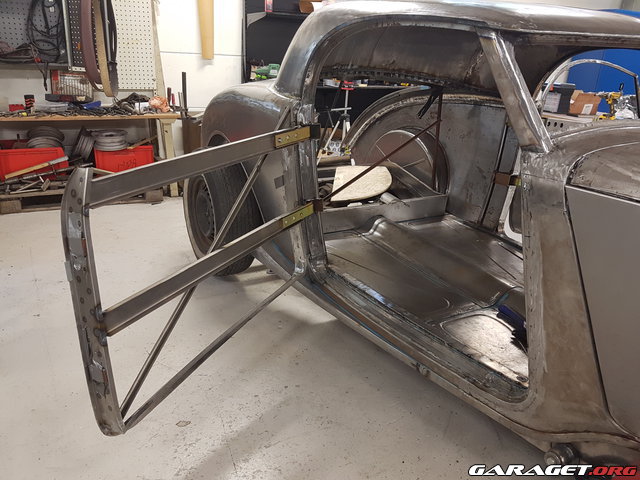

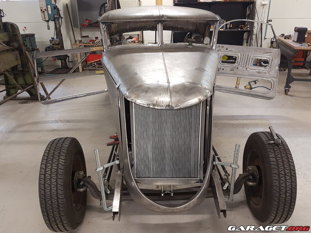

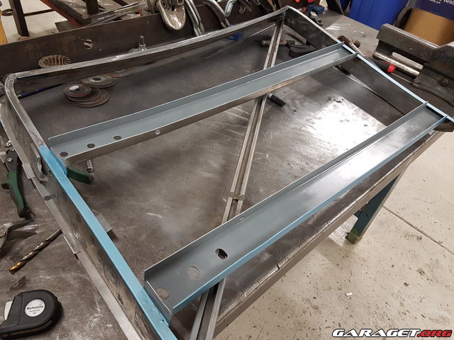

Fick inte färdigt dörren 😢 men den hänger där nu i alla fall.
https://www1.garaget.org/gallery/images/22/21982/21982-5b97ec4431418537ce0b5238df098e41.jpg

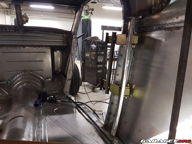

Svetsat dit båda balkarna så dörren är ihop och går öppna
https://www1.garaget.org/gallery/images/22/21982/21982-af266ea8f2b9e9529d716e696e34041c.jpg
https://www1.garaget.org/gallery/images/22/21982/21982-358d3fb895adb6b08cf5bd3ccc17bf77.jpg
Så ser det ut idag.

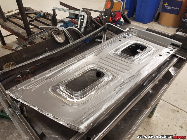

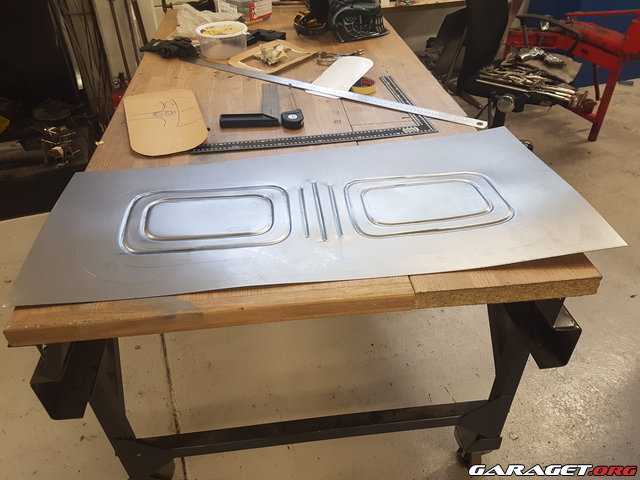

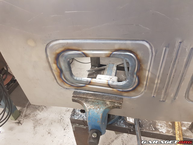

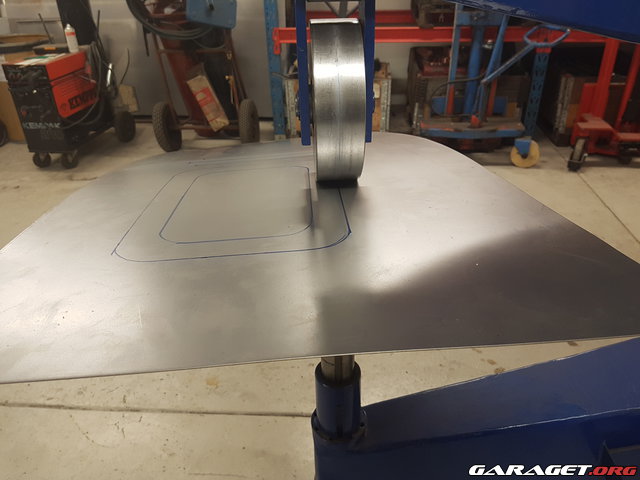

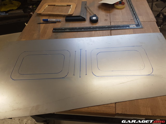

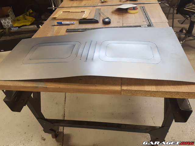

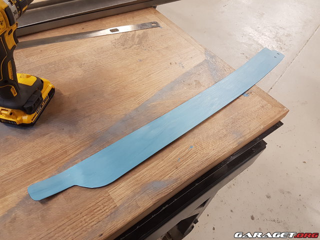

Fick klart en plåt till dörren på lördag.
https://www1.garaget.org/gallery/images/22/21982/21982-8074058ff433e950f986cd9ff185c962.jpg
Ritat lite
https://www1.garaget.org/gallery/images/22/21982/21982-a1def71662326721d52b64d4bfd0652b.jpg
Sträcker lite före falsarna så plåten inte slår sig så mycket
https://www1.garaget.org/gallery/images/22/21982/21982-9720e27b66ce10e354b47ce9e13cf123.jpg
Klar för att falsas
https://www1.garaget.org/gallery/images/22/21982/21982-320a158f773744a605e36d9f40750caa.jpg
Dax å klippa och bocka hål
https://www1.garaget.org/gallery/images/22/21982/21982-4aec1d19e82f30b8d6b143ff88cd3fff.jpg
Hörnen måste jag värma för att få dem fina
https://www1.garaget.org/gallery/images/22/21982/21982-c49f131757300c92d6b39207afe4d4aa.jpg
Nu märka för bockningarna, 3 sidor går i kantviken och en sida är kurvig så den får bockas i falsmaskinen
https://www1.garaget.org/gallery/images/22/21982/21982-eac6246c7c7236e42de53c3cc8dfaa0b.jpg
https://www1.garaget.org/gallery/images/22/21982/21982-9e7724591b492dd4cd2181fd13262e27.jpg
https://www1.garaget.org/gallery/images/22/21982/21982-a8e299fd74a2db7a5a4fed0130911311.jpg
https://www1.garaget.org/gallery/images/22/21982/21982-da4847f941f6e2d70303934e0474fc02.jpg
Ser ett slut på dörrarna närma sig ☺

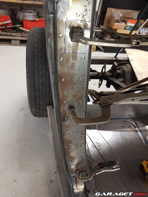

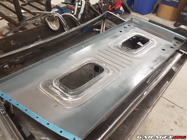

Liten uppdatering

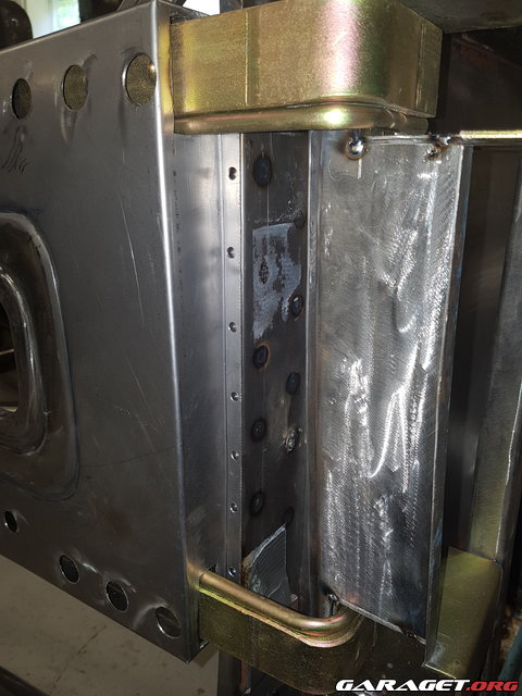

Var till garaget och spenderade 2 timmar där så ringde min nya Internet leverantör att det är dax å dra in kabel och koppla upp mig big_smile
Så nu har man lite fart i linan.
Tog lös dörren och finjustera några småsaker sedan slipa och på med svetsprimer.
https://www1.garaget.org/gallery/images/22/21982/21982-81ace0f463fdd347ce00568c1361eb15.jpg
Slipat för primer.
https://www1.garaget.org/gallery/images/22/21982/21982-ece15a677327802abdddac0ef3b0c7cc.jpg

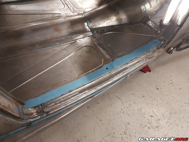

Bakom balkarna får jag ingen färg efter montering så det är nu den måste dit.
https://www1.garaget.org/gallery/images/22/21982/21982-40f643dd5389367a8d8eb39bda295b31.jpg
https://www1.garaget.org/gallery/images/22/21982/21982-881545fab9439143c4c81bd16db6102c.jpg
Kallgalv och Volvos svetsprimer på det som svetsas och blir instängt.
https://www1.garaget.org/gallery/images/22/21982/21982-d05f88ed80bae1aa4b072d67ddc963e8.jpg
https://www1.garaget.org/gallery/images/22/21982/21982-09d7ec30bf35a1980403546d8eda2717.jpg
https://www1.garaget.org/gallery/images/22/21982/21982-d8d824856d604e7c53039b3fd5661291.jpg
Ramen på dörren har distanser på 4 ställen mot karossen och sitter med svetstänger, den är även fast i gångjärnen så allt skall vara i bra passform före plåten svetsas. Plåten är sedan fixerad med några tvingar 😨. Nu är det bara svetsa dit den men det blir imorgon.
Var riktigt kul att ladda upp bilder nu, mitt nya nät kortade av tiden från 2,5 min till 2 sekunder per bild ☺

Måste vara nå fel på helgerna när dom går så fort.

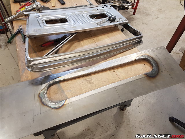

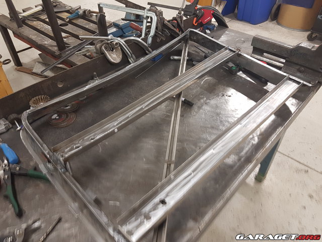

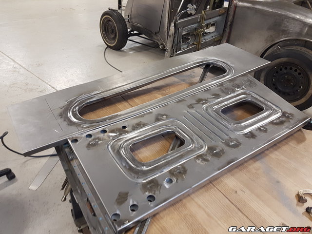

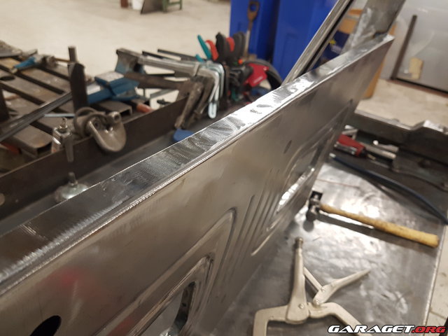

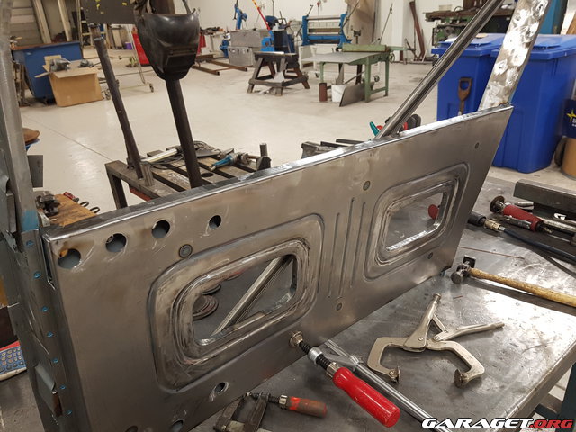

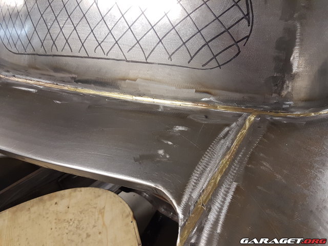

Fick svetsat en plåt och halva andra plåten tillverkad. TIG svetsning är så söligt men det blir ju bra.
https://www1.garaget.org/gallery/images/22/21982/21982-5a4604dca3c75f5354bc26b8abffcae4.jpg
Punktade ungefär 20 punkter när dörren satt på plats. Tog sedan lös den och svetsade på bordet så man ser vad man gör roll
https://www1.garaget.org/gallery/images/22/21982/21982-de54bfb2ebafe028194b07c7170abd72.jpg
Här är det nedre sidan som nu är svetsad, lite lättare på bordet.
https://www1.garaget.org/gallery/images/22/21982/21982-eb53dbdbd04022cc3e1547b15327bff9.jpg
https://www1.garaget.org/gallery/images/22/21982/21982-5fee1dfddd09af511fff0a90733983f7.jpg
Slipat och klart för nästa steg
https://www1.garaget.org/gallery/images/22/21982/21982-276656e16a83fa32387ae7217b98d4d1.jpg
Nästa plåt på G.  Gjorde bara en miss när jag bockade ena kanten före falsarna skall dit så det var bara bocka tebax den 😱
https://www1.garaget.org/gallery/images/22/21982/21982-8140d49b355b258d05213d518a522819.jpg
Klippt hål, bockat in kanten och försträckt för falsen.
https://www1.garaget.org/gallery/images/22/21982/21982-1d18075c6532d8430113f66b9b4ef896.jpg
