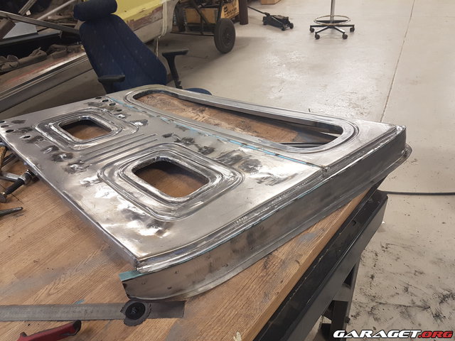

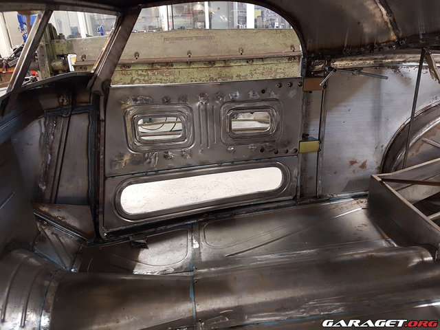

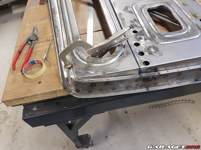

Äntligen är plåtarna svetsade på dörren.
https://www1.garaget.org/gallery/images/22/21982/21982-3c4bb145d725dc04b9e5b56275314fc5.jpg
Bockat och rundat framkant.
https://www1.garaget.org/gallery/images/22/21982/21982-beb314289751fd496866c2f2db011766.jpg
Även bakre är bockad
https://www1.garaget.org/gallery/images/22/21982/21982-e655a88c45f5592a7225bf13ccf699e4.jpg
Svetsat
https://www1.garaget.org/gallery/images/22/21982/21982-6c1f1943465d4b0ccaa77a2f48b84817.jpg

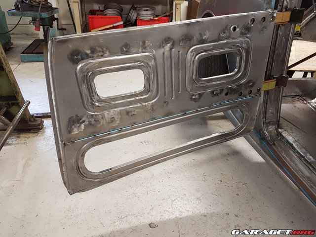

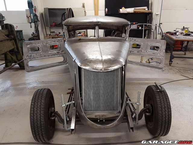

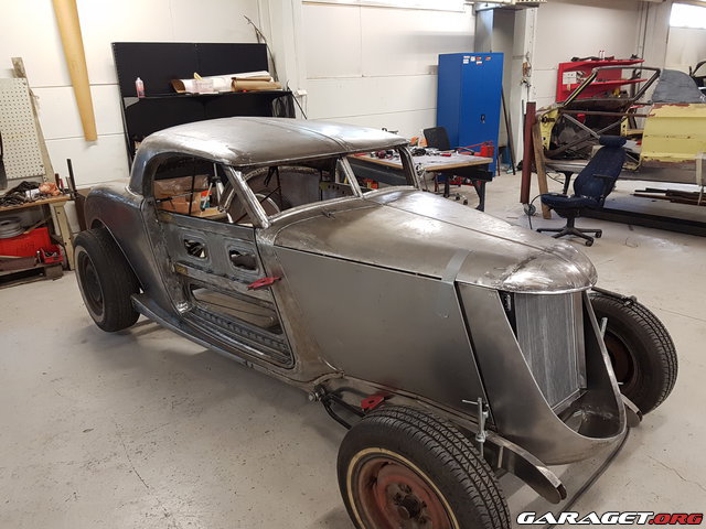

Hängt upp dörren och kollat så den inte vridit sig efter svetsning.
https://www1.garaget.org/gallery/images/22/21982/21982-675e09ec27bfb931b0b6fa0fb65ea239.jpg
Går även stänga ☺
https://www1.garaget.org/gallery/images/22/21982/21982-32a3b64ac9b110368dfd04f9a0d0a7d1.jpg
Nästa steg göra rutramen och fixa dit dörrlås å elhiss
https://www1.garaget.org/gallery/images/22/21982/21982-57324e91fec31ada6e59ffef69c61b9c.jpg
Två dörrars kupé ☺

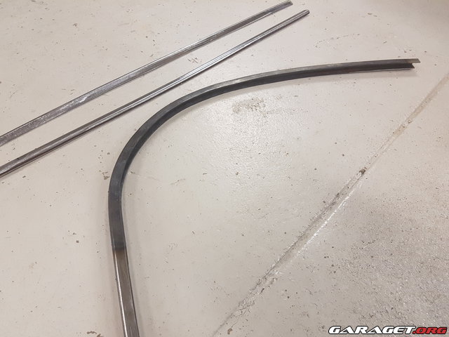

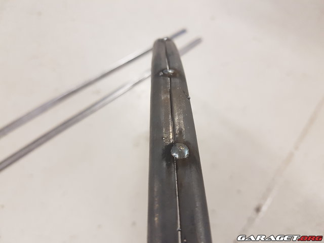

Har fått en fin svetsbränna 👺man tänker alltid att bara ett par punkter.....
https://www1.garaget.org/gallery/images/22/21982/21982-b0c72ec0eefb6679b084d4a3b82e1790.jpg

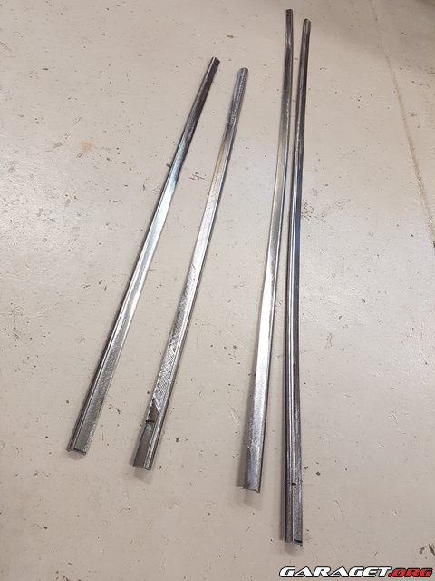

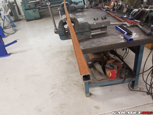

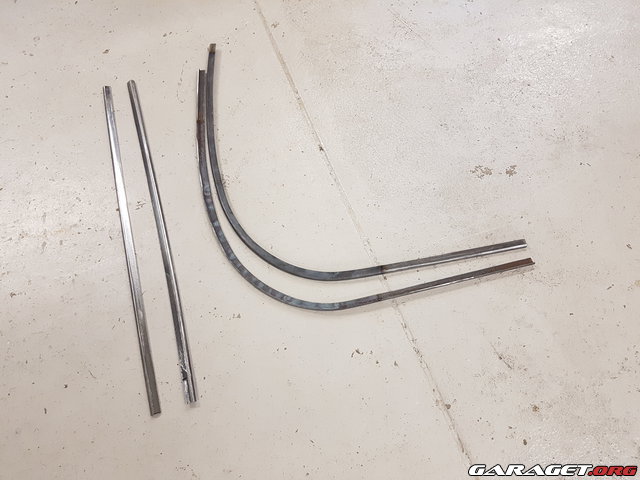

2 meter 25x25x3 som skall bli 19x18 så det är 6 meter klyva å kapa med vinkelslipen 😱
https://www1.garaget.org/gallery/images/22/21982/21982-6af042055949532c0df7324da4438a30.jpg
Kapat och Renslipat.
https://www1.garaget.org/gallery/images/22/21982/21982-df1053263340de8d1e6862085fe690a0.jpg

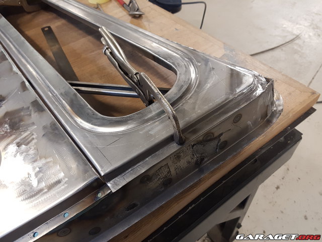

Fick ta gassvetsen till hjälp för att få formen på delarna. 3mm är lite mycket för krymp maskinen.
https://www1.garaget.org/gallery/images/22/21982/21982-b00146956cc3d9a2e803981c0d3fb113.jpg
https://www1.garaget.org/gallery/images/22/21982/21982-f9d38046a6648b627e38900516f7dfd4.jpg
Och här är då fönsterbågen ihop punktad. Svetsa den nästa helg.
Fick även grabben till garaget så man fick lite extra svetshjälm ☺
https://www1.garaget.org/gallery/images/22/21982/21982-931ef73aa7a9f5b596d1e63c3980cc4d.jpg

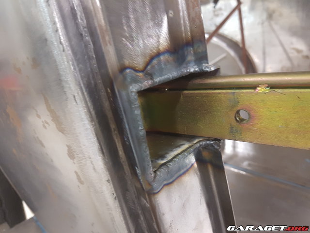

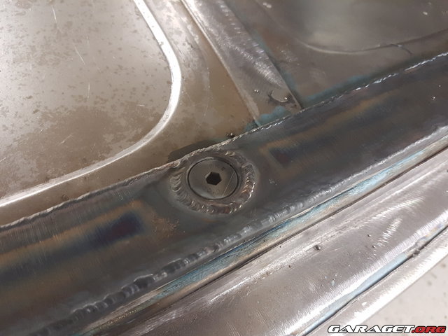

Balken i golvet helsvetsad
https://www1.garaget.org/gallery/images/22/21982/21982-cf79ce8f69232735790be225dda58119.jpg
Gångjärnen helsvetsade.
Var ju en riktigt bra midsommar 😀
