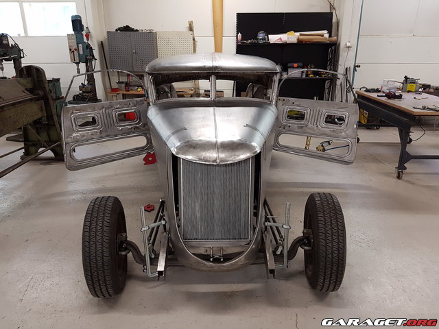

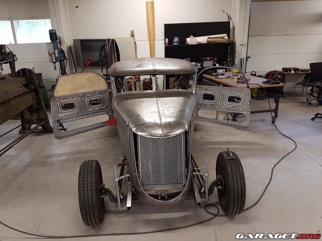

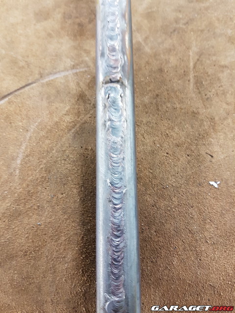

Rutramen till dörr nr 2 tillverkad big_smile
https://www1.garaget.org/gallery/images/22/21982/21982-213efa8489120ea58a211ba59053b6a0.jpg
Slipat en fin fog så man får en bra svets
https://www1.garaget.org/gallery/images/22/21982/21982-4a7acd7d5063a8c47a72a9c47fb07c40.jpg
Svetsat ihop halvorna
https://www1.garaget.org/gallery/images/22/21982/21982-d36328484e08bad7054e9f9da65215d7.jpg
Tur denna sida var likadan som den andra för ramen är en exakt kopia och passar perfekt smile
https://www1.garaget.org/gallery/images/22/21982/21982-cc05bc7cbd0de6119e4de7d5a4f17603.jpg
Ser likadan ut också......

big_smile Snyggt, hur mycket glapp har du mellan rutram & kaross?
Ingenting är omöjligt, det omöjliga tar bara lite längre tid. ;)
2 343 Inlägg
2 juli 2016
#1368
Tack, ungefär 7mm glapp.

Är ju så jäkla bra jobb! Och att rutramen som är en kopia från andra dörren passar här, då jäklar är det precision!  Nu då dörrarna närmar sig färdigställande, vad är det som står på tur då? Hur har du tänkt med stötfångare? Blir det egentillverkat eller kör du utan? Tror knappast du köper fångare smile
2 343 Inlägg
2 juli 2016
#1371
När andra dörren är klar förutom skinnet så blir det bagage luckan. Sedan lös med karossen och lägga gummi mellan ram/kaross och då kan jag göra skinnet till dörrarna. Måste få rätt höjd på karossen innan jag kan köra sidolinjen i dörren för den skall sluta i övergång mellan huv och huvsidan. Tror inte det blir nå fångare, bak blir det att göra något så det händer saker i formerna men vet inte riktigt vad men tiden lär visa vad dt blir.

Svetsat fast fönsterbågen och slipat lite svetsar, gnuggade även bort lite ytrost som har en förmåga att smyga fram vid denna årstiden.
https://www1.garaget.org/gallery/images/22/21982/21982-6146dda386f13dfd17985d177d656a73.jpg
Där sitter fönsterbågen big_smile
https://www1.garaget.org/gallery/images/22/21982/21982-6fa46d4d28aa5ce41a9267206f883d6d.jpg
Slipat svetsar kring gångjärnen
https://www1.garaget.org/gallery/images/22/21982/21982-2a323e6221f44e86eb56ab9a30e8aa51.jpg
Två likadana dörrar är ju inte helt fel

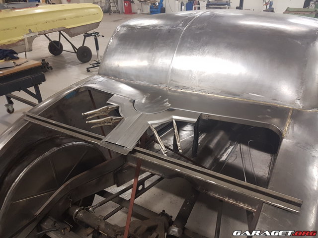

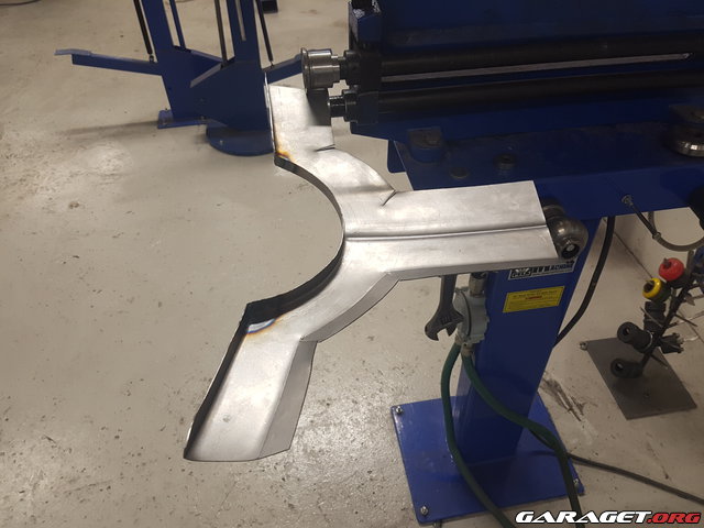

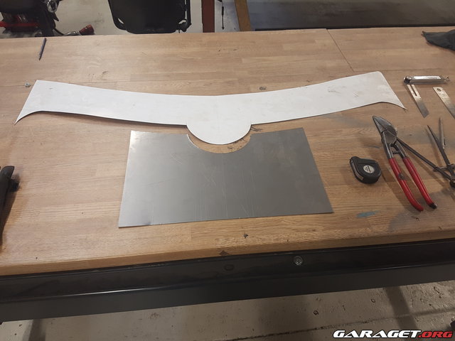

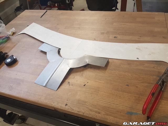

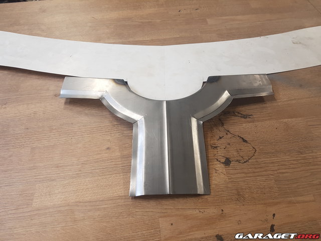

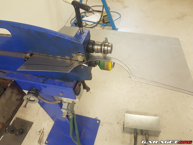

Lite jobb på skuffen.
https://www1.garaget.org/gallery/images/22/21982/21982-21d21c37c2c3391d584e7fdec57c23a4.jpg
Ristade lite linjer
https://www1.garaget.org/gallery/images/22/21982/21982-79b7f7a93ae50f7a3a0e8957afd0c0fa.jpg

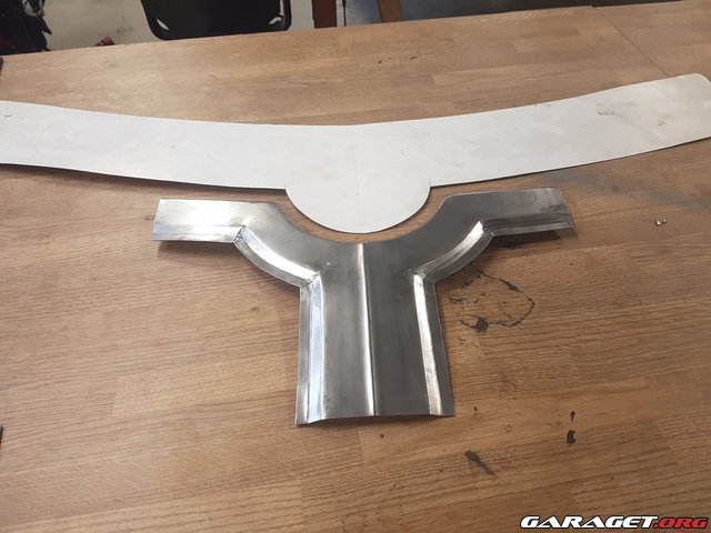

Klippte lite. Tur man sparat mallar ☺
https://www1.garaget.org/gallery/images/22/21982/21982-456792a7e6082ce157848365e117defd.jpg
Kör en linje
https://www1.garaget.org/gallery/images/22/21982/21982-e8b2686c6244baad95140efdf2f750b5.jpg
Klipper igen
https://www1.garaget.org/gallery/images/22/21982/21982-2ead3ecf736663030102943b8dc2e7a7.jpg
https://www1.garaget.org/gallery/images/22/21982/21982-ea845e92a31e002404d478e75b5121fb.jpg

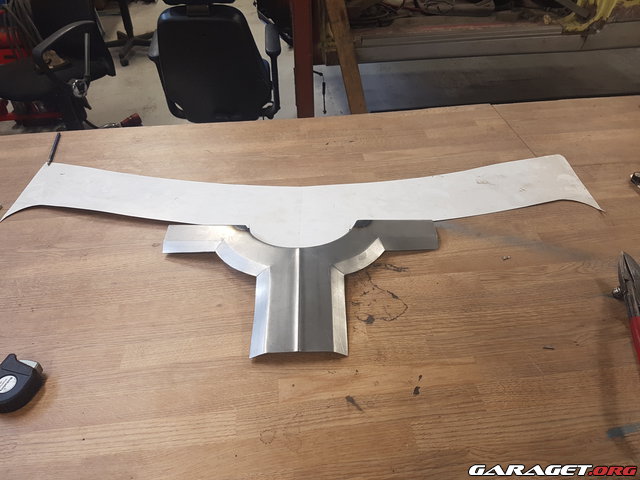

Kör en bockning i framkant
https://www1.garaget.org/gallery/images/22/21982/21982-73a792f0586f0f495c004361d983b115.jpg
Kör ett litet veck
https://www1.garaget.org/gallery/images/22/21982/21982-7f39bb652dce971a64b8a6011fd06395.jpg

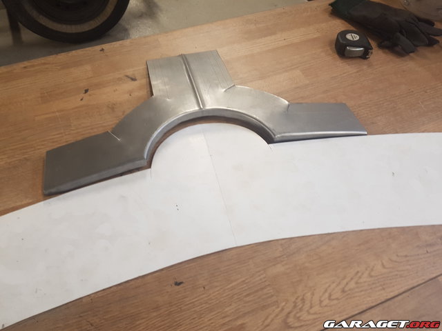

Kollar vecket
https://www1.garaget.org/gallery/images/22/21982/21982-5bd8837acd7f7810e50396eedcbe557f.jpg
Och sista vecket
https://www1.garaget.org/gallery/images/22/21982/21982-863c062006df13564d58d360c6fd585c.jpg
Riggar allt i rätt linje innan svetsning
https://www1.garaget.org/gallery/images/22/21982/21982-1494d5de43e307937c6c95c44b05f186.jpg
Svetsat
https://www1.garaget.org/gallery/images/22/21982/21982-c3ed791d9da721ed0ad9539dda4920a2.jpg

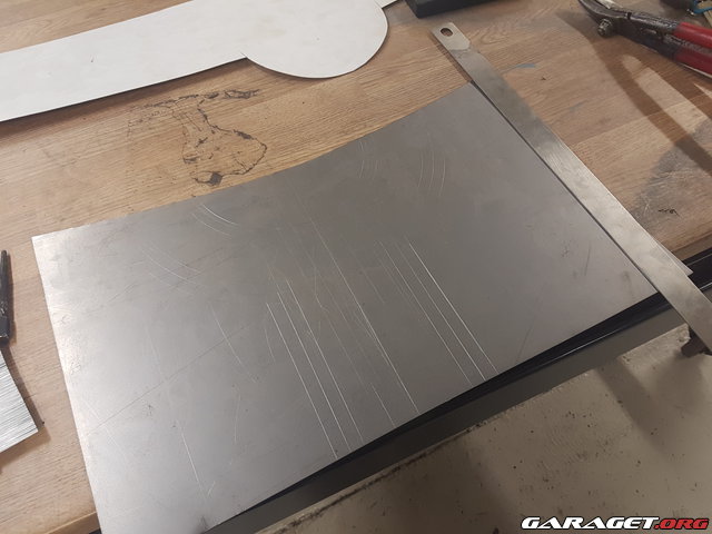

Slipa lite
https://www1.garaget.org/gallery/images/22/21982/21982-38b197222bba5f8c857bcdeb7c93a596.jpg
Kollar lite 😎
https://www1.garaget.org/gallery/images/22/21982/21982-1f187d05bd5db9a5f5a85c0c881b6e43.jpg
Nästa plåt och där tog dagen slut.
