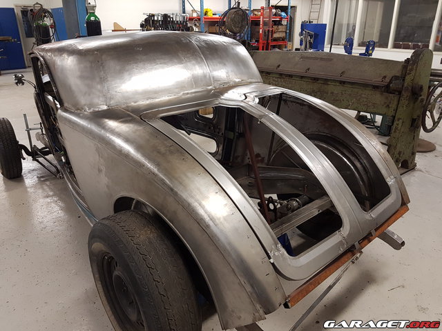

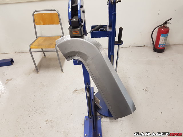

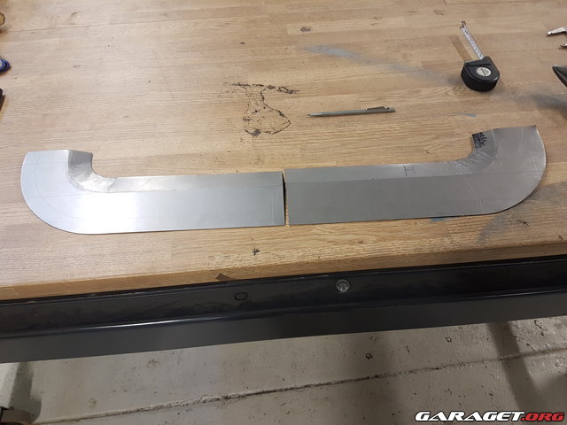

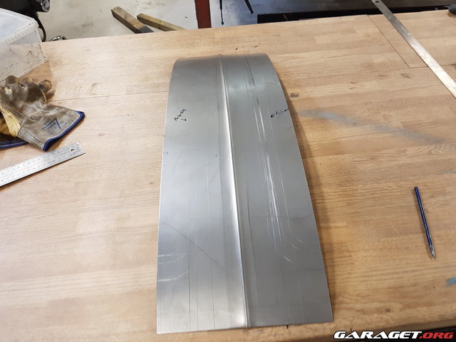

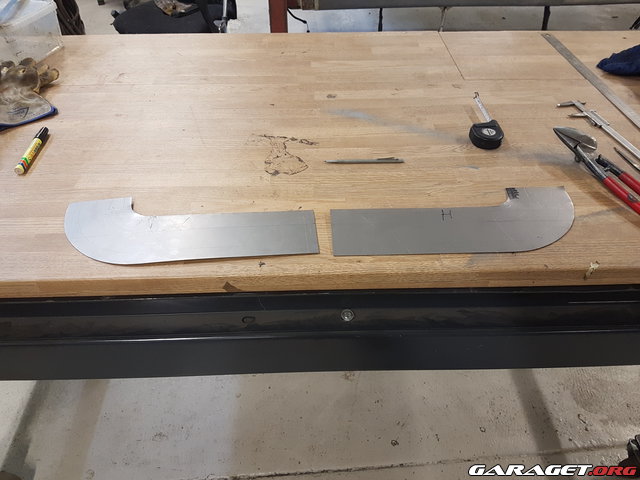

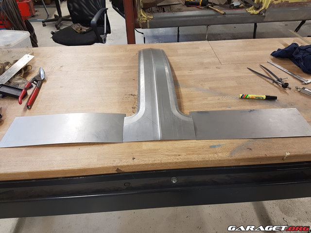

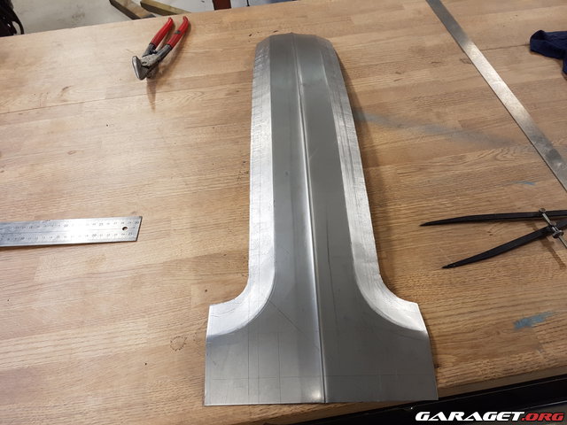

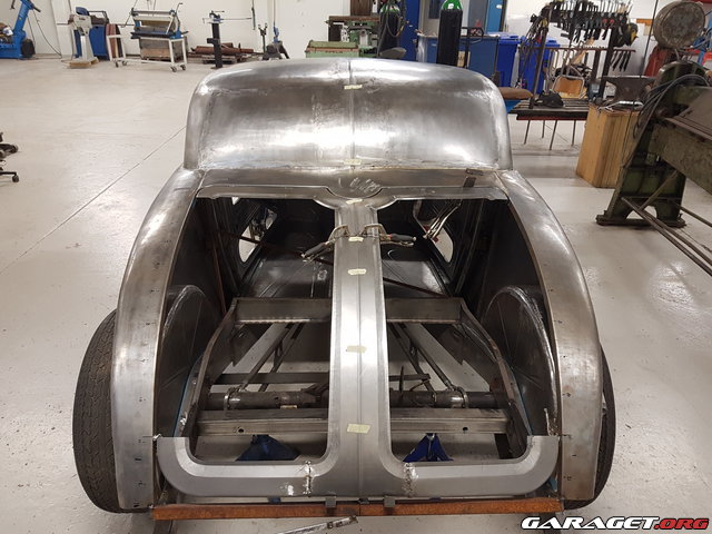

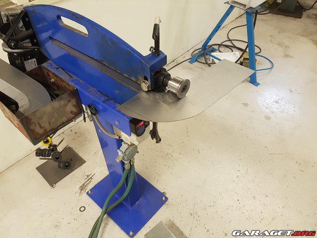

Jobbat vidare på skuffen och fått 6 plåtar färdiga, tänkte jag skulle få alla plåtarna klara före jag reser till Kina men det Skiter sig. Så nu lär det bli stiltje i 4 veckor.
https://www1.garaget.org/gallery/images/22/21982/21982-2ffba165ee8873bc500e80b0b2ed56bc.jpg
Båda övre sidorna klara för ett sista veck
https://www1.garaget.org/gallery/images/22/21982/21982-f3767c32b357e5a2b4ec72d250495652.jpg
Där är dom färdiga och svetsade
https://www1.garaget.org/gallery/images/22/21982/21982-c8bb81702a428ef9eb1decf079ee4dfb.jpg
format ett stöd med rätt radie för att underlätta nästa plåt
https://www1.garaget.org/gallery/images/22/21982/21982-f556072d05f78ee7185831197fb65a81.jpg
Klippt ut mitten plåten och kört falsen
https://www1.garaget.org/gallery/images/22/21982/21982-5ef7deb9b11521d7f2e9786781a16052.jpg
Klippt form och kört en liten bockning,  även krympt lite på sidorna för att få rätt form.
https://www1.garaget.org/gallery/images/22/21982/21982-897d51d2e5385f88a39d3ab43df85015.jpg
Kört sista bockningen eller det är en bock nere men sparar på den ett tag 😀
https://www1.garaget.org/gallery/images/22/21982/21982-e0c9bc18e84814c062a69ad9f65d0fa9.jpg
Linjerar plåten för att få ut rätt mått på dom nedre sido plåtarna
https://www1.garaget.org/gallery/images/22/21982/21982-75e3129ec1a9391c2fcd0447b862348f.jpg
Klippt ut nedre sidorna och ristar för bockning och klippning
https://www1.garaget.org/gallery/images/22/21982/21982-511fdb1a5af9153f0c145b1706a8299d.jpg
Klippt klart
https://www1.garaget.org/gallery/images/22/21982/21982-7f77d2a5c71d53819e7919e61ccdb479.jpg
Kör första bockningen
https://www1.garaget.org/gallery/images/22/21982/21982-3adf6c7b0baf64b85109d7950afc262d.jpg
Kontrollerar att allt är ok efter första bockningen
https://www1.garaget.org/gallery/images/22/21982/21982-3db1c8fd2f8cfbf4838d6c8f85b8d598.jpg
Andra bockningen körd och en liten koll att allt är ok
https://www1.garaget.org/gallery/images/22/21982/21982-14f5e00ca795512e7f67a998a6858b20.jpg
Kör sista bockningen och det är en ytterkurva så man får krympa och bocka i omgångar
https://www1.garaget.org/gallery/images/22/21982/21982-6d7de44d3a2525b39f7fcc2f370c8b16.jpg
Kollar att allt stämmer innan jag punktar ihop och bockar sista bocken på mitten plåten
https://www1.garaget.org/gallery/images/22/21982/21982-9fe01dd68ba75341f6aab6498fe5dc97.jpg
Så ser det ut nu. Saknas 2 sidor och sedan 2 plåtar som skall in I hålen.

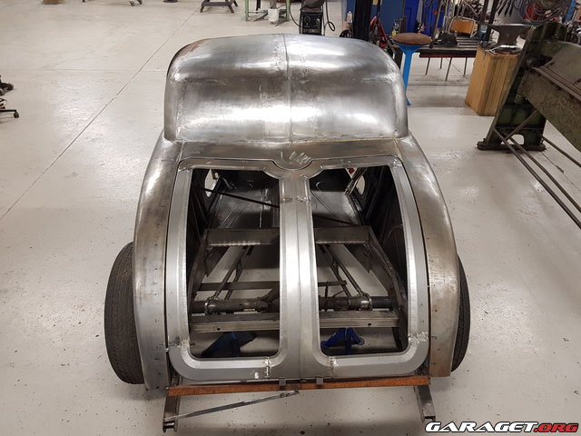

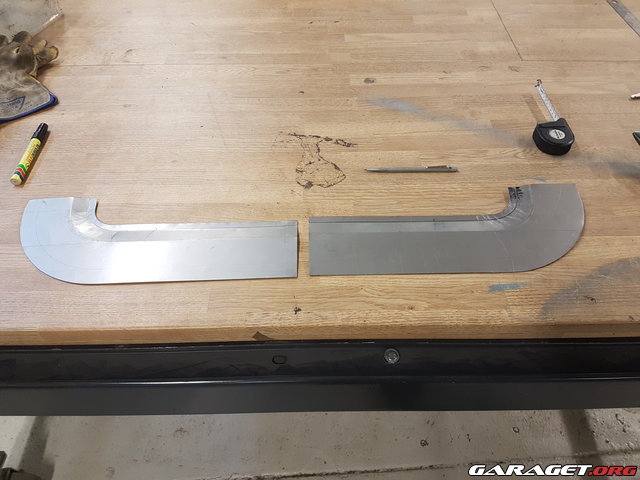

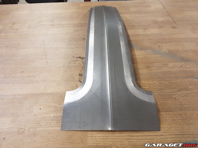

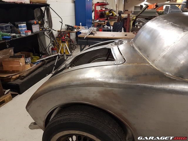

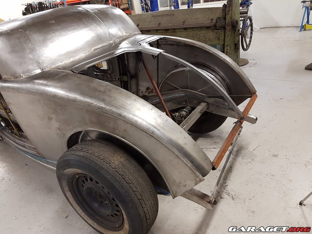

Jepp det blir två nedsänkta fält i luckan. Kunde ju gjort den utan fält och sparat tid men tycker det blir lite modernare utseende med dessa. Tror avgasröret kommer ha viss likhet av Koenigsegg.
Varit och byggt upp en fabrik i Kina och nu skall platschefen på semester så jag skall dit och leka chef 😨 åker på lördag

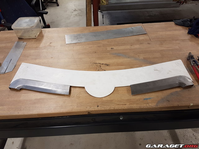

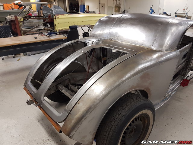

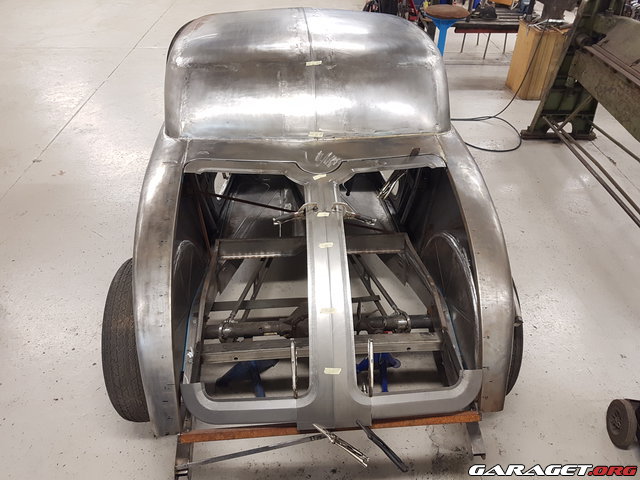

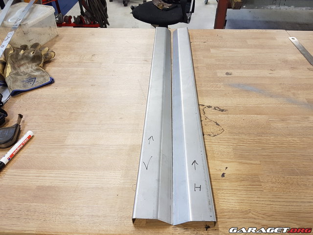

Kunde inte hålla mig borta från garaget, smet dit en sväng och knölade ihop två plåtar så jag fick avsluta det som saknades och ville se hur det blir 😆
https://www1.garaget.org/gallery/images/22/21982/21982-52b8dde5aa7bb85d9f91f7ef33bf717a.jpg

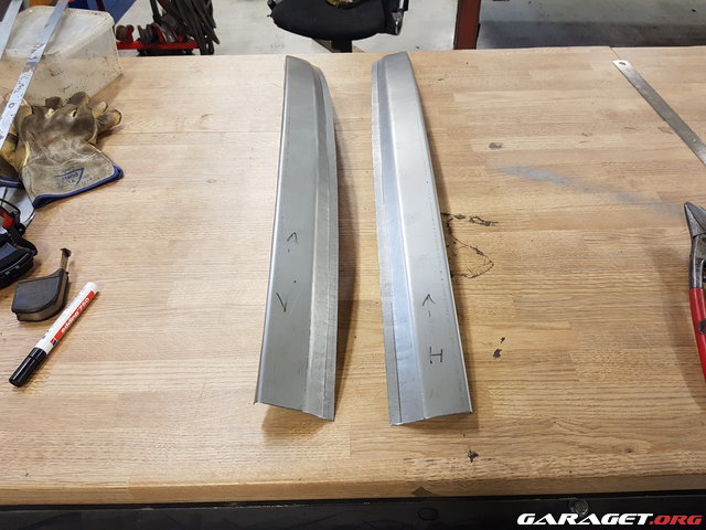

Lämnade de lättaste till sist, två plåtar som går klippa rakt och bocka i kantviken.
https://www1.garaget.org/gallery/images/22/21982/21982-09519c189e640543cc34185c023d4824.jpg
Sedan var det bara krympa den i form och vika den korta kanten som de nedsänkta plåtarna svetsas mot.
Och här är den punktad till en del
https://www1.garaget.org/gallery/images/22/21982/21982-56d297550c5770e09ad79a69818fc905.jpg
https://www1.garaget.org/gallery/images/22/21982/21982-e71c9e820f6ecfa43dd009b6d166025e.jpg
https://www1.garaget.org/gallery/images/22/21982/21982-e9242517f658ac6437ea05c49e63b402.jpg
https://www1.garaget.org/gallery/images/22/21982/21982-06aca079174c53ea89f9be5a2f36a7fe.jpg
