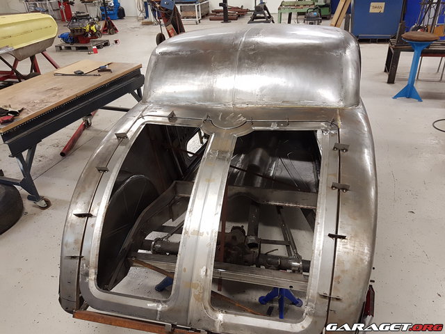

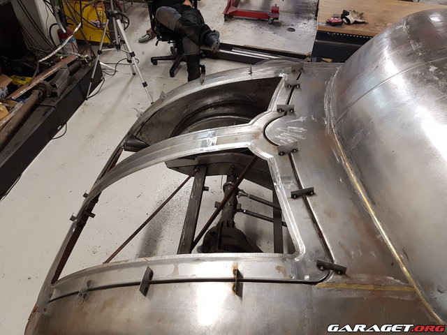

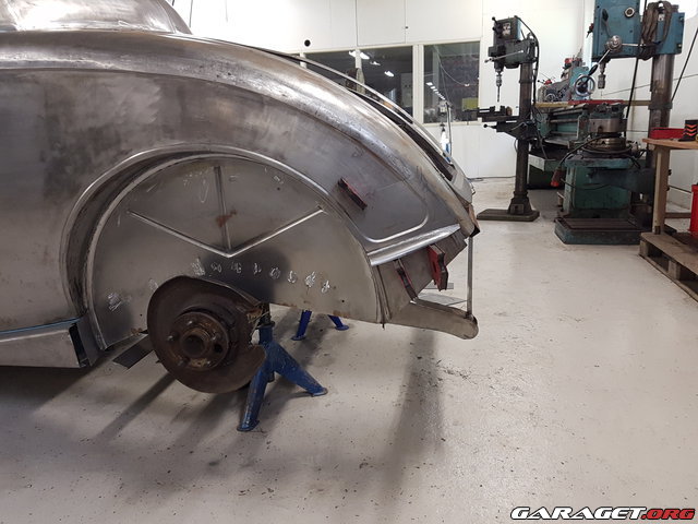

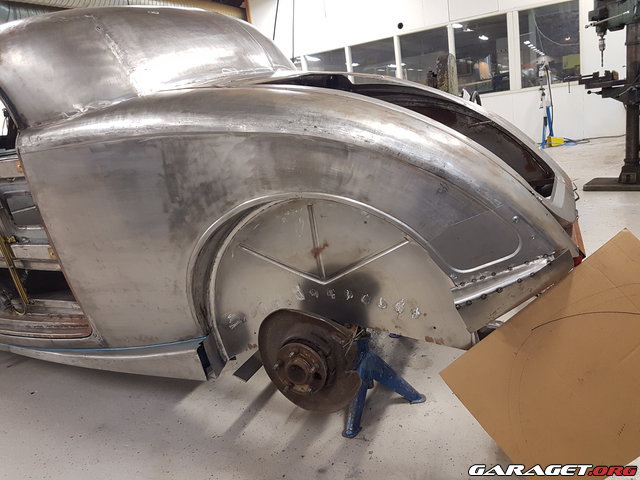

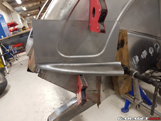

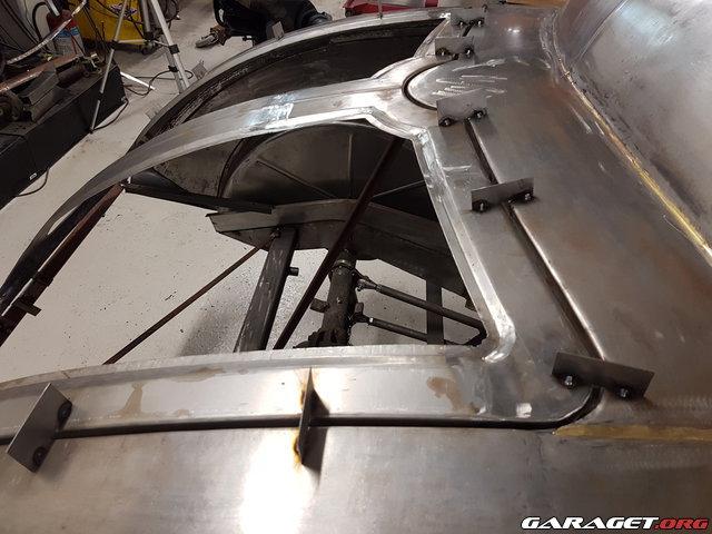

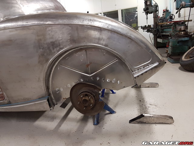

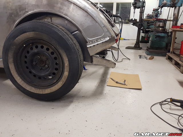

Dax att göra avslutet på skärmarna.
https://www1.garaget.org/gallery/images/22/21982/21982-1a9d225c4ca73f0bb67ff2d386dd3125.jpg
Har ju ingen ritning så frilansar lite och kollar hur det blir. Gjorde först den plåten som är förlängning på spatklådan och tyckte det såg konstigt ut med falsarna när dom slutar rakt så då fixa jag en plåt med nya falsar.
https://www1.garaget.org/gallery/images/22/21982/21982-a21460f1d726f6974df6148bbe66fd20.jpg
Å likadant på andra sidan
https://www1.garaget.org/gallery/images/22/21982/21982-c860586ac7ccff556d9559dac238ccd0.jpg
Fortsatte sedan forma nedre plåten. Gjorde först en rundning neråt men såg inte bra ut så då fixade jag en typ 90 graders bock som övergår till en rundning så det stämmer bättre med formen på spatklådan.

Härligt! Kul att du är igång igen smile  Fränt med egna tankar och idéer som du förverkligar. Gillar det!
