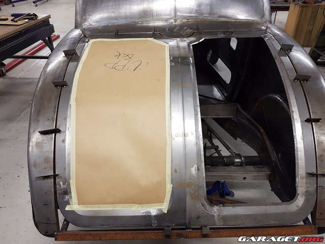

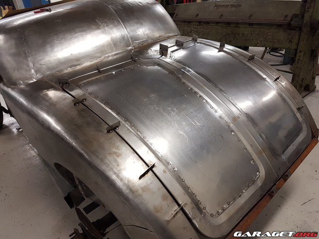

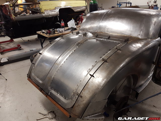

Fyllt två stora hål med plåt 😆
https://www1.garaget.org/gallery/images/22/21982/21982-dd6b73478f674780ad3b1850bae00b50.jpg

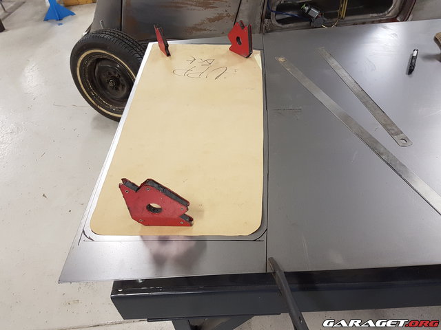

Tur båda sidorna är lika så man slipper göra så mycket mallar big_smile
https://www1.garaget.org/gallery/images/22/21982/21982-de0ee3c7215676392c263e602ae3f9e6.jpg
Magnet är bra att hålla mallen på plats
https://www1.garaget.org/gallery/images/22/21982/21982-0f387c1ee8c4b27c5f433ff265b19d7f.jpg

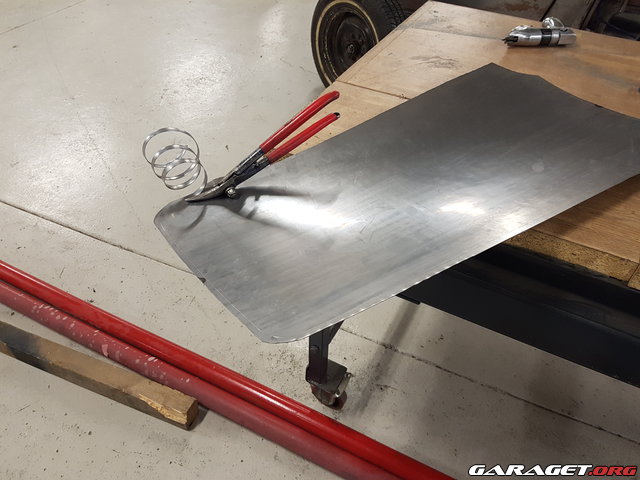

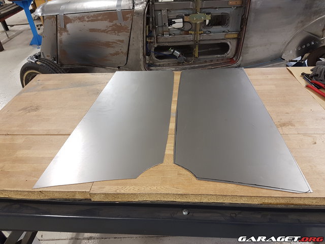

Två plåtar klara för engelska hjulet men först kör jag dom i rundvalsen
https://www1.garaget.org/gallery/images/22/21982/21982-06ba38906ceee3549607d19367bc2c50.jpg
Passar
https://www1.garaget.org/gallery/images/22/21982/21982-84278d493c3a57e7cc8c9767839f4c13.jpg
Ett par timmar hjulande och provande för att få rätt form
https://www1.garaget.org/gallery/images/22/21982/21982-1625fae8b37020fe2f2c3f5126cf8043.jpg

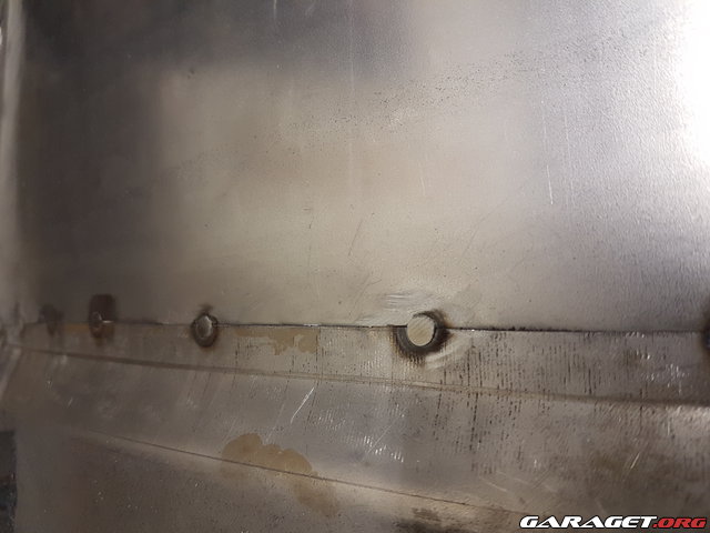

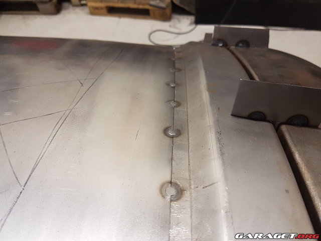

Punktade plåten på plats med två små punkter och ristade sedan exakt form från undersidan, sedan klippas. Vill ha 100% kant i kant så den inte slår sig när det skall helsvetsas.
https://www1.garaget.org/gallery/images/22/21982/21982-981c7691f8fc74307cee8cd520fa2a74.jpg
En plåt på plats och får vänta på helsvetdning. Andra plåten ristas.
https://www1.garaget.org/gallery/images/22/21982/21982-c1c3849c4aa40d55c8e643b6f673a1c0.jpg
https://www1.garaget.org/gallery/images/22/21982/21982-291d01bf2a0f59a9867b589758f67c5e.jpg
Tät skarv
https://www1.garaget.org/gallery/images/22/21982/21982-0b61d0b6099d0c1cc881cad50be86fe1.jpg
https://www1.garaget.org/gallery/images/22/21982/21982-877a746afe541139dc2f95ff8b813898.jpg
Bara svetsa nu.

Så jäkla läckert och nytänkande! Lägger du in förstärkning på luckans insida efteratt utsidan är klar eller blir de bra spänst i plåten att det inte behövs?

Jepp det blir en förstärkning på insidan. Har som en plan att göra förstärkningen färdig men ej svetsa dit den utan måla insidan med bilens färg först så det ser bra ut. Blir ju något hål i förstärkningen så man ser insidan.

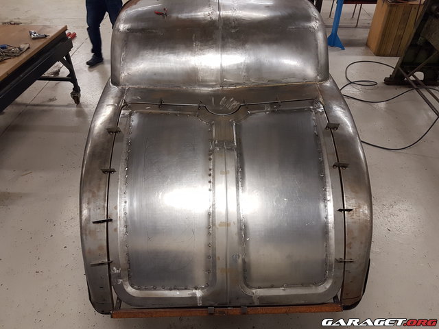

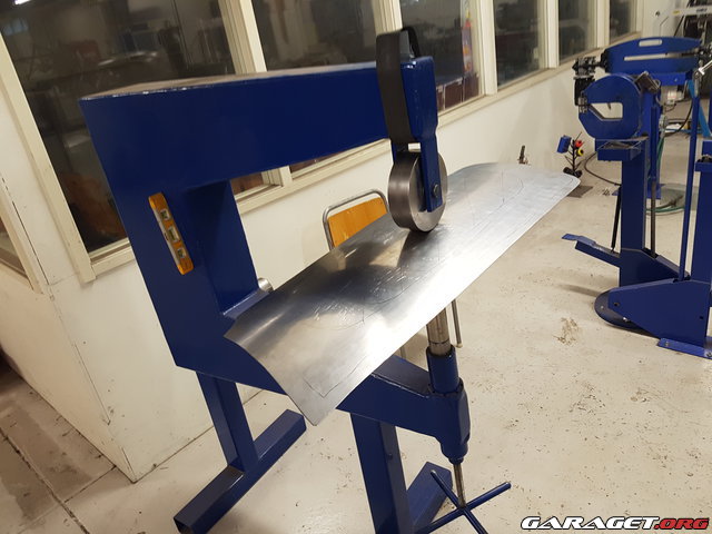

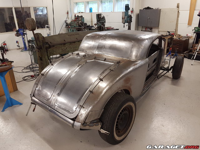

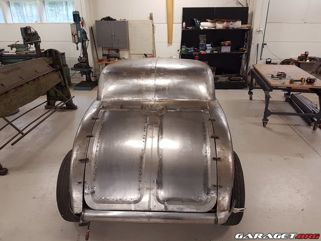

Jobbat på sista plåten baktill.
https://www1.garaget.org/gallery/images/22/21982/21982-a4aa9197ce438aeea356746d0af68892.jpg
Kört en böj med gummit på i engelska hjulet och bockat kanten
https://www1.garaget.org/gallery/images/22/21982/21982-08520d07e085afeb9f732c564e3f968a.jpg
Börjat hjula form
https://www1.garaget.org/gallery/images/22/21982/21982-ede33adbc67bdfd3a0955ac9fe652a8e.jpg
https://www1.garaget.org/gallery/images/22/21982/21982-cfcbbd6e29573033e9f10c1b076e3d97.jpg
Måste hjula upp mycket mer form på den innan jag kör vecket i mitten.

#1434
som vanligt, plåtporr... Verkligen grymt jobbat smile

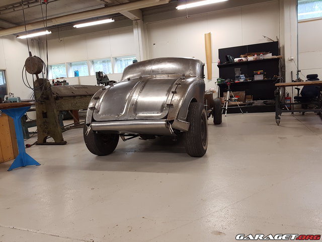

Läckert! En rejäl "bellypan" är grymt snyggt! Planerar du att den med ett runt örn ska möta "sidikjolen" bakom bakhjulen? Hoppas på sidodragna avgasrör nu eller att de slutar vid bakaxel, alt byggs in så den fina bakdelen behålls ren  och snygg.

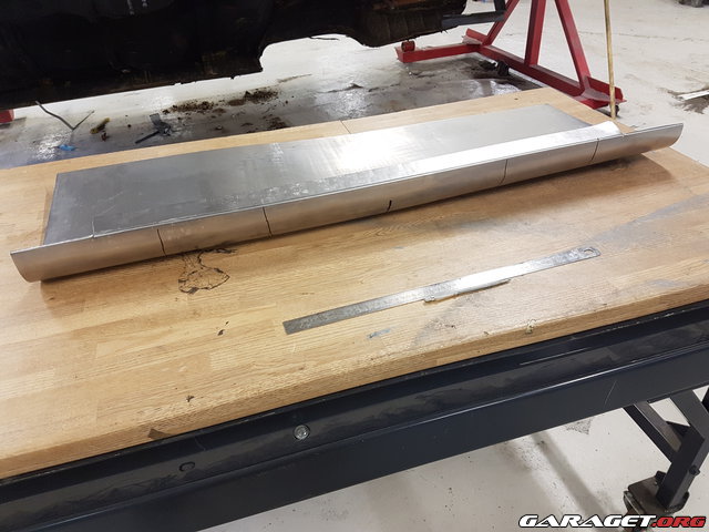

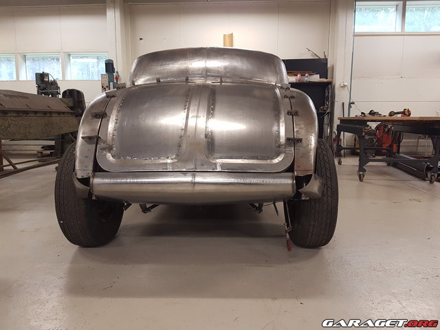

Hjulat mer form på plåten och nu ser det bra ut förutom på bild 😨
https://www1.garaget.org/gallery/images/22/21982/21982-406310254f41730244a7eb813f21e6b3.jpg

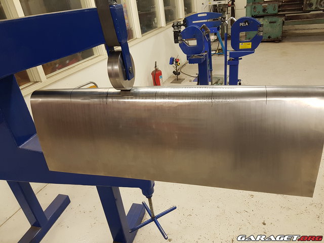

Efter att ha hjulat färdigt plåten så var det dags att köra mittenlinjen som hela bilen har. Punktade fast en plåt som stöd så linjen blir rak, enda problemet var att den skulle varit på insidan roll
https://www1.garaget.org/gallery/images/22/21982/21982-c8af3836969b923ad1b325cdc351aa7a.jpg
Nu är det mer form på plåten och det ser bra ut.
https://www1.garaget.org/gallery/images/22/21982/21982-bcbdc7988b1ec714b5800066942ea90c.jpg

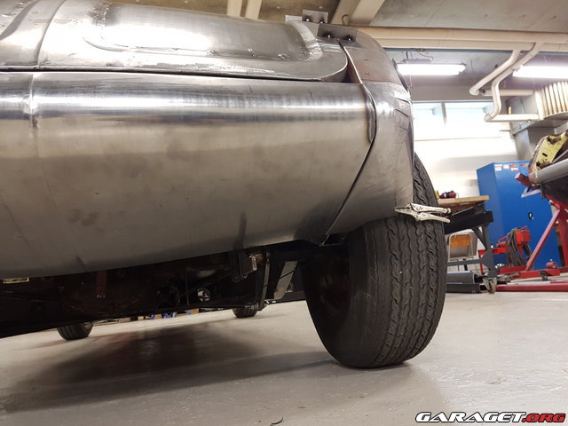

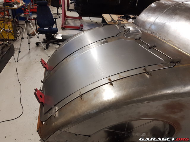

Påbörjat hörn plåtarna.
https://www1.garaget.org/gallery/images/22/21982/21982-3a73add8d832916088f33047e55e48a4.jpg
https://www1.garaget.org/gallery/images/22/21982/21982-4b001cb32ca35d98eb960105c6002381.jpg

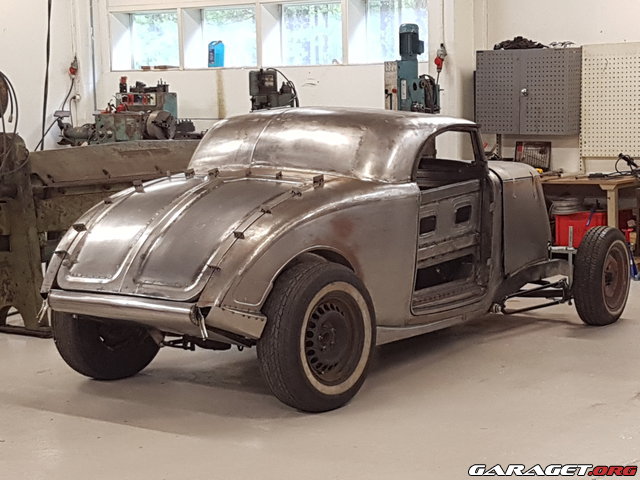

Så ser det ut just nu.
Nu blir det paus i två dagar ☺

Jepp den skall möta sidokjolen, avgasen kommer antingen sluta vid/under på sidan av bakaxeln eller så smyger dom över axeln och riktas nedåt i samma vinkel som bellypanen så dom inte syns.
Men vart f... sätter man regplåten

Synd som tusan att förstöra linjespelet. Men kan du inte försöka få en tvåradig USA plåt och göra en fristående hi-tech ställning ute på höger sida mot bakskärmen?
-sommar ska de va....
4 545 Inlägg
14 augusti 2016
#1440
Annars en lucka i bellypan som du släpper ner elektriskt vid behov, och sen kan vika upp lika fort.
