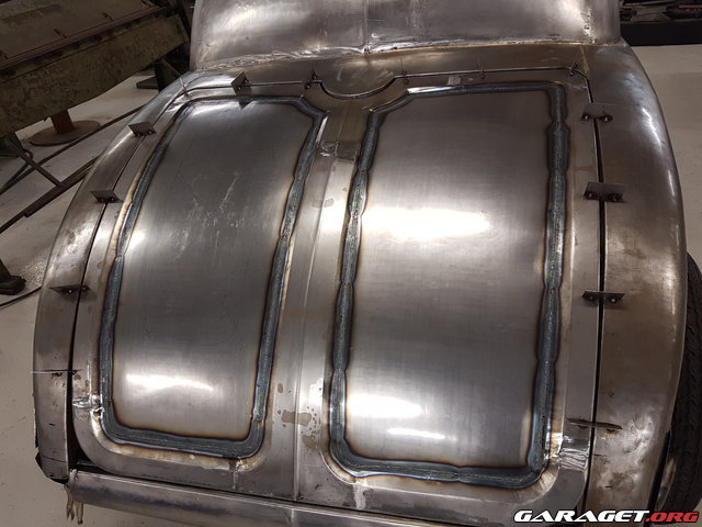

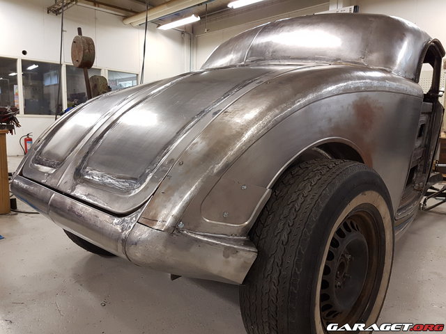

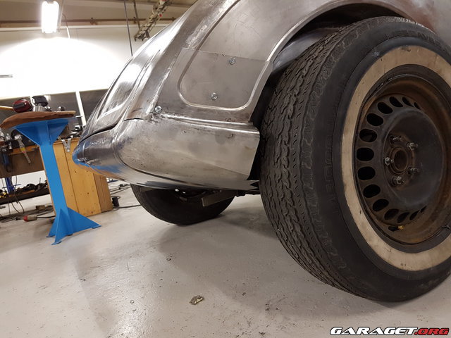

Var inte riktigt nöjd med sidobockningarna på plåten under skuffen. Linjen från skuffen och nedre plåten fick som ett S i övergången. Jag har ju tänkt ha skarven synlig så jag tog fram vinkelslipen och kapade bort den och gjorde en ny kant. Nu flyter linjen från skuffen fint ner på plåten under big_smile
https://www1.garaget.org/gallery/images/22/21982/21982-3bf2442695d40067a462ce242f0e47df.jpg
Här ser man linjen från skuffen gå ner på nedre plåten.
https://www1.garaget.org/gallery/images/22/21982/21982-3400aead9ac1da4d82020170a9a7c6f2.jpg

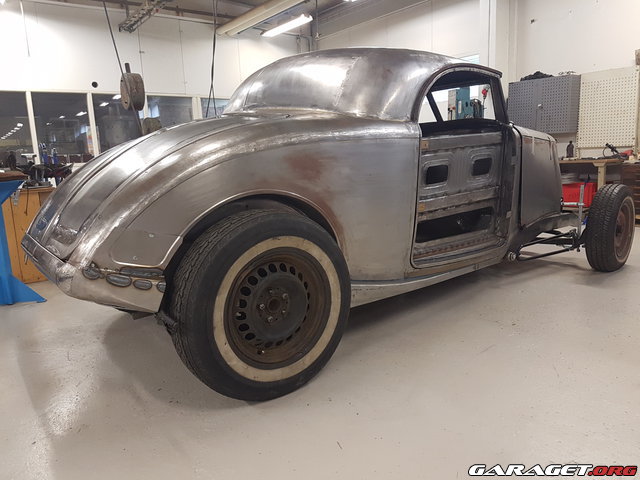

Skuffen har blivit svetsad, slog sig inte mycket men en sväng i lufthammaren blir det.
https://www1.garaget.org/gallery/images/22/21982/21982-b729197b4566fa87a17894c3a7587452.jpg
Även jobbat på sidoplåten, börjar hitta rätt form så imorgon kan man börja med andra sidan.

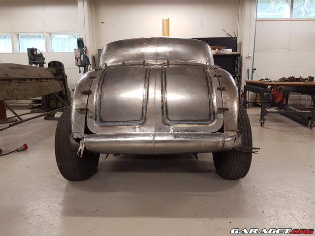

https://www1.garaget.org/gallery/images/22/21982/21982-add62a1ff6dfd4839f4e55638b58a3fe.jpg
Börjar vara lite halvfet i baken lol

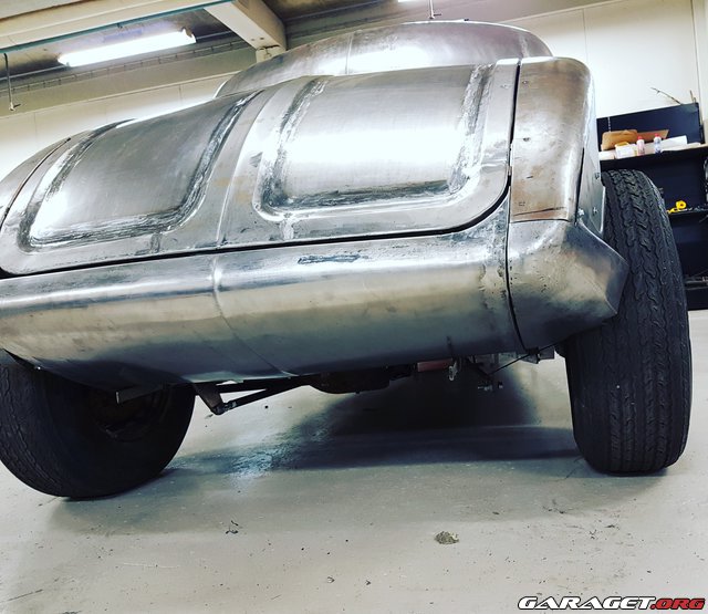

https://www1.garaget.org/gallery/images/22/21982/21982-04f59539afb646531a71e71e9a772841.jpg
Slipat och riktat skuffen. Behöver hjula den lite ännu för det var någon svacka mitt på.
https://www1.garaget.org/gallery/images/22/21982/21982-328baa16db09b3966692e89a89a30735.jpg
https://www1.garaget.org/gallery/images/22/21982/21982-bf28bd934f05b826bcc6800e37314e03.jpg
Tycker formerna flyter bra. Fortsätta med bakdelen imorgon och sedan på semester till Kreta 😨

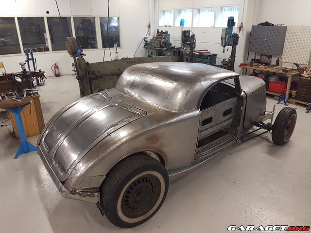

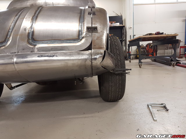

Ett hörn färdigt, måste göra andra hörnet innan jag kan svetsa på plats hrla plåten.
https://www1.garaget.org/gallery/images/22/21982/21982-497fc35b62874a68103e3aea3fc36ecc.jpg

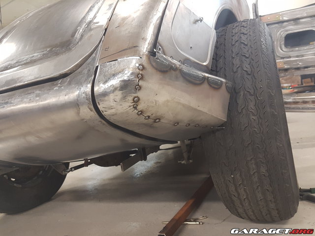

Snidat hörnet mot skuffluckan och svetsat den i mitten plåten och klippt och punktat sidoplåten.
https://www1.garaget.org/gallery/images/22/21982/21982-347d10c12a6d4b305d891cfc215bf143.jpg
Svetsat, slipat och kört lufthammare på sidoplåten så nu är det bara svetsa den i mitten plåten men först tillverka andra sidan.
https://www1.garaget.org/gallery/images/22/21982/21982-4c43e8e99ef30beb35a61da1f2063b3a.jpg

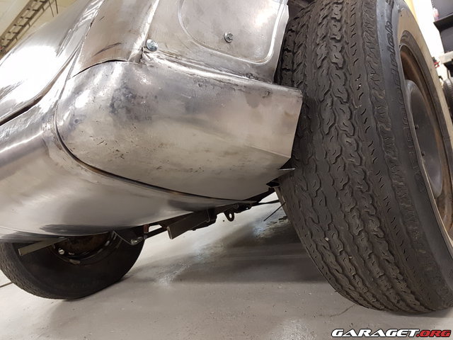

Linjen från springan mellan skuffen och skärmen fortsätter nu på nedre plåten.
https://www1.garaget.org/gallery/images/22/21982/21982-a927868bb4a7900e2a342ce94265b673.jpg
https://www1.garaget.org/gallery/images/22/21982/21982-0c5e84a0cba56268d9dd36853712fd2b.jpg
Så ser det ut nu.
