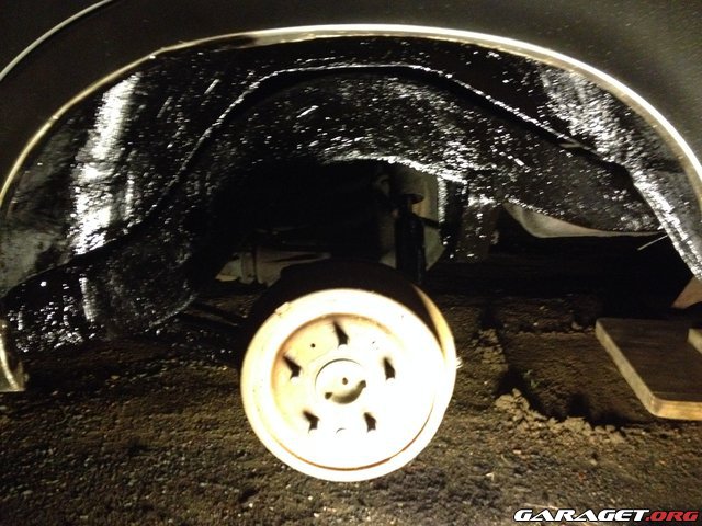

Jag har behandlat hjulhusen bak med tectyl och målat de bärande balkarna.
https://www1.garaget.org/gallery/images/158/157642/157642-dd7a3e915b6ded70bbec06b0243a89d1.jpg
https://www1.garaget.org/gallery/images/158/157642/157642-cddd38acb349286aebd13d9a50093e3d.jpg
Före och efterbild

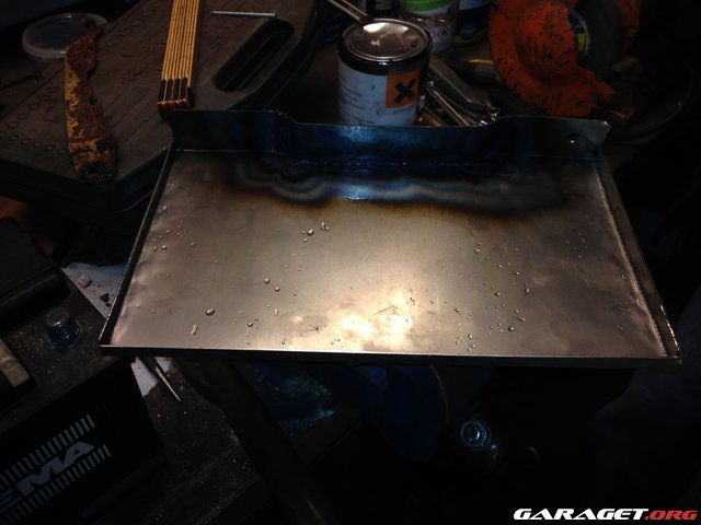

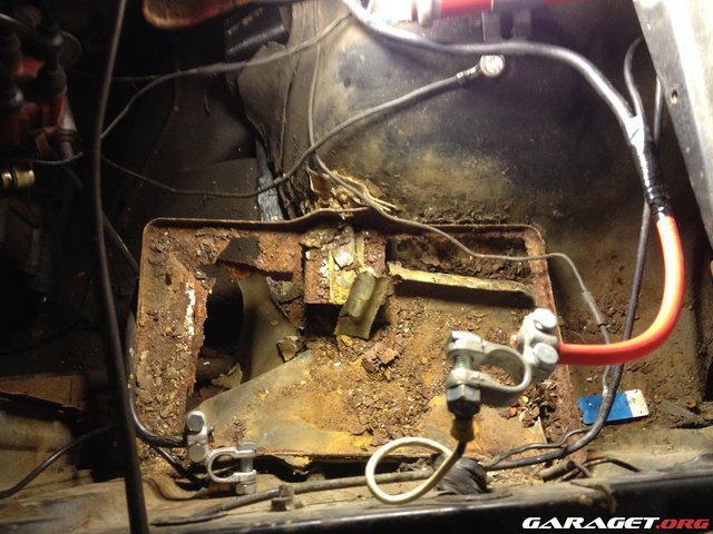

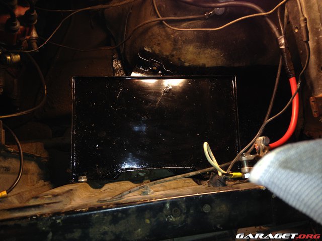

Batterilådan behövde en renovering, eller rättare sagt en rekonstruktion. Trodde inte det var så allvarligt förrän jag lyfte på gummimattan som batteriet stod på. Knäckebröd deluxe! lol
https://www1.garaget.org/gallery/images/158/157642/157642-c2ae8ac837b6ad1bb569576303015c23.jpg
Så här såg det ut under gummimattan lol
https://www1.garaget.org/gallery/images/158/157642/157642-85b4344afec2e76f86368a79e204773c.jpg
Då var det dags att bocka lite plåt, skära lite och svetsa! Den blev hyfsat identiskt med den andra tycker jag smile
https://www1.garaget.org/gallery/images/158/157642/157642-745a62a5f75dd791b8040ad60a781002.jpg
Monterad och målad smile

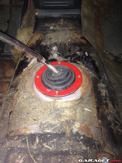

Städning i bilen var lite spännande. Bilen tycks ha varit ett lyxhotell för gnagarna lol Jag hittade ca 5 musbon som de byggt av ljudisolerings materialet från bilen och inte nog med det så hade dem faktiskt brutit sig in i bilen via gummibälgen som sitter vid växelspaken sad Så det var bara till att börja fundera på hur jag skulle lösa en ny gummibälg som passade. Tankarna gick direkt till min honda civic som jag har tagit delar från innan. Så jag plockade den gummibälgen och tänkte ut en lösning på att få den att passa på Kronan. Jag skar ut den gamla bälgen och behöll det yttersta gummiskiktet, fogade ihop den nya från civicen på det som fanns kvar på kronan och walla! Det gick bra och passade mycket bra big_smile
https://www1.garaget.org/gallery/images/158/157642/157642-5eebff6ebb7e245c423b9e967e21d307.jpg
Den nya bälgen big_smile

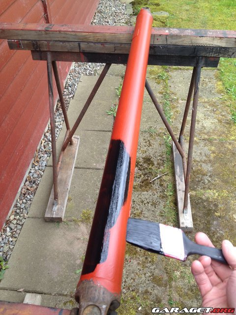

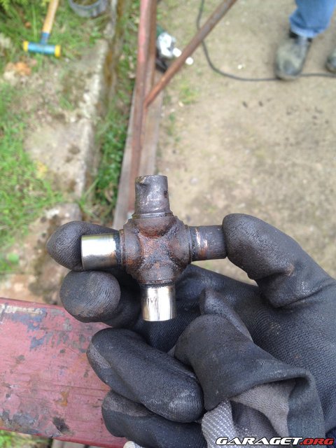

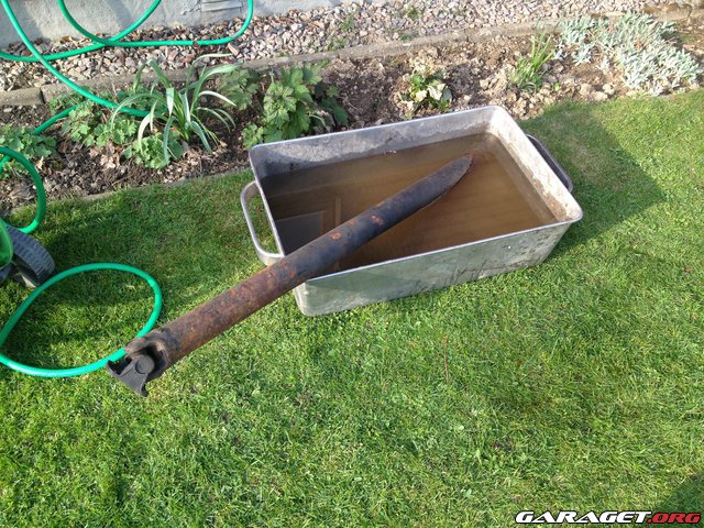

När jag skulle besikta bilen stötte jag på ett problem, jag hade extrema vibrationer i växelspaken när jag skulle driva iväg i 1:ans växel och fick genast avbryta min färd till besiktningen. Nu hade jag ett stort problem att ta mig hem, jag hade lite soppa i tanken då jag hade tänkt att tanka på närmaste station och jag kunde inte driva iväg i ettan. Jag testade att lägga i backen, backa lite och sedan driva iväg i ettan men detta gick ej. Jag hade samma problem fortfarande. Så min kompis lade sig under bilen och kände på kardanen och där var glapp i främre knutkorset samt ett kvarts varv fördröjning på bakaxeln innan den började driva hjulen. Efter många tankar och idéer för hur jag skulle ta mig hem så testade jag att lägga i 2:ans växel och driva iväg på den istället och det gick! så jag planerade en sträcka hem där jag inte skulle behöva stanna och behöva driva iväg mer än nödvändigt. Jag kom hem trotts en nästan tom tank och jag hissade direkt upp bilen och plocka av kardanen för att kolla på knutkorset. Bingo! korset var helt kasst, där var inga nålar kvar i ena koppen lol

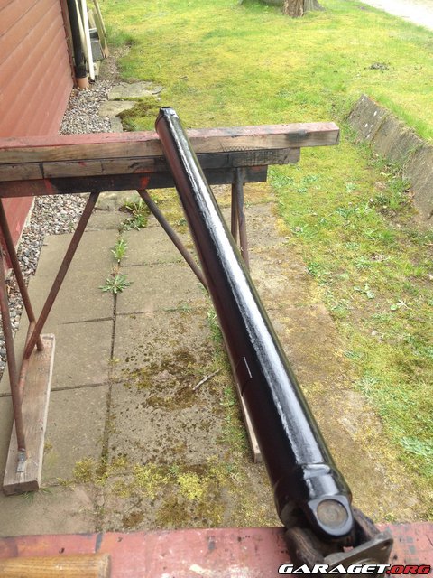

Så jag införskaffade ett nytt kors och passade på att slipa ner och måla kardanen när jag hade den av. Bakaxeln passade jag också på att plocka isär och kolla så alla kuggar och lager var hela vilket dem var big_smile Nu väntar jag på delar till att sätta ihop bakaxeln igen. Jag beställde en ny packbox då jag sabbade den andra roll och shims så jag minskar fördröjningen på drivningen.
https://www1.garaget.org/gallery/images/158/157642/157642-1964edc5264f2be83c38bfda75dc837a.jpg
Kasst knutkors! lol

Slipar och målar kardanen, klumpen fick också färg smile

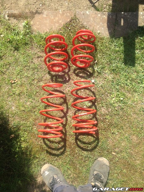

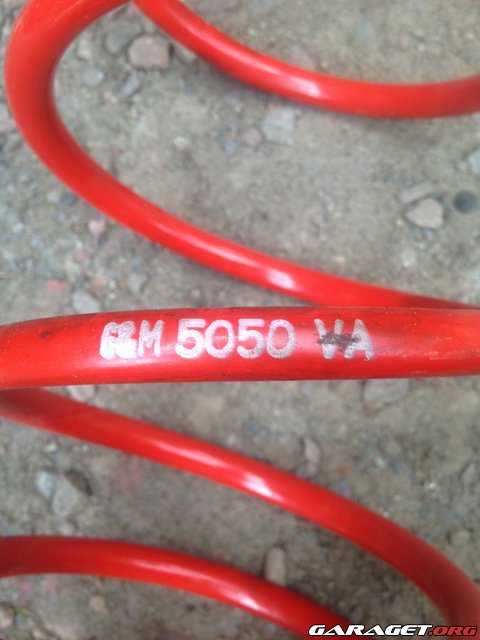

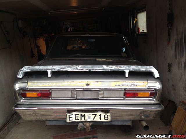

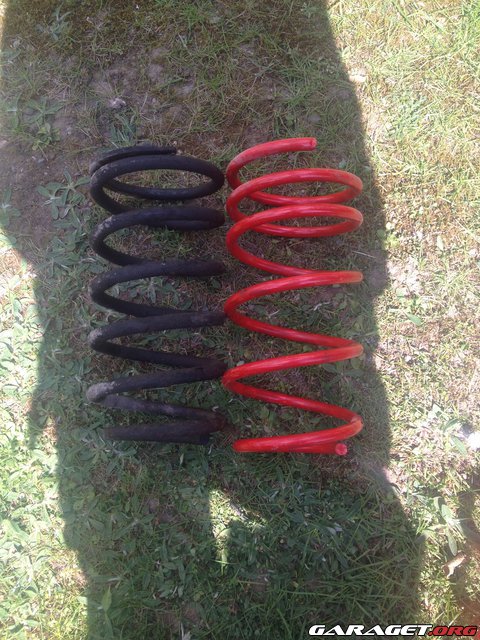

Lyckades få tag på sänkningsfjädrar från G&M till bilen. De stora fjädrarna passade klockrent där bak, det återstår att se hur pass mycket de sänker, annars är det fram vinkelslipen roll
De korta hade jag tänkt att ha fram men efter en noggrannare titt så ser dem dessvärre ut att inte passa sad vi får se hur jag löser det, det mesta går ju att fixa wink
Här är lite bilder
https://www1.garaget.org/gallery/images/158/157642/157642-c64fe1316b7179983d05c67ca852602b.jpg
https://www1.garaget.org/gallery/images/158/157642/157642-55646a7094239aeedf65424b3adc5b92.jpg
https://www1.garaget.org/gallery/images/158/157642/157642-3d3c085702d81f31c7ecc8c7ae961306.jpg
https://www1.garaget.org/gallery/images/158/157642/157642-87a21e75412ad9e8f8f331a885581525.jpg

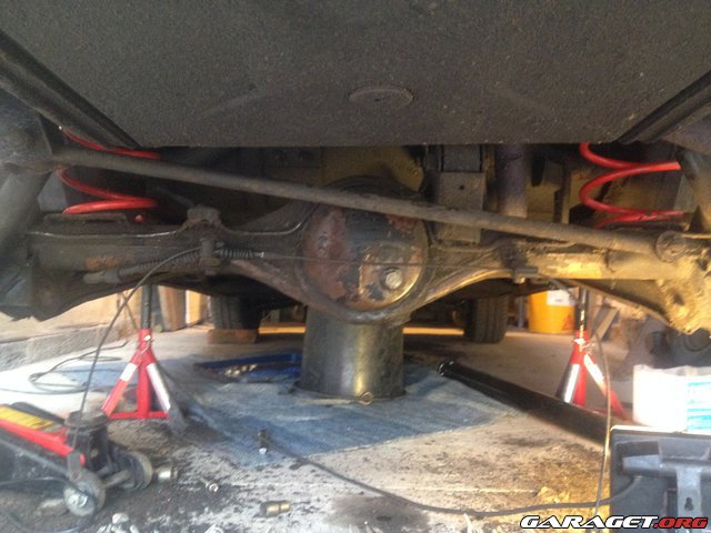

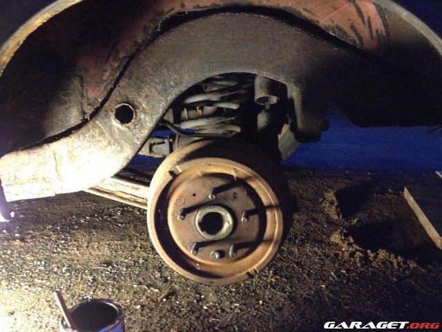

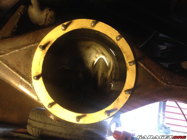

I dagarna som har gått har jag satt ihop bakaxeln. Det problemet jag har med de hackande bakhjulen och en växelspak som slår i sidled trodde jag skulle vara över men icke sad

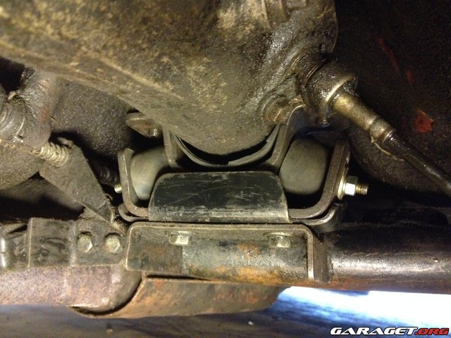

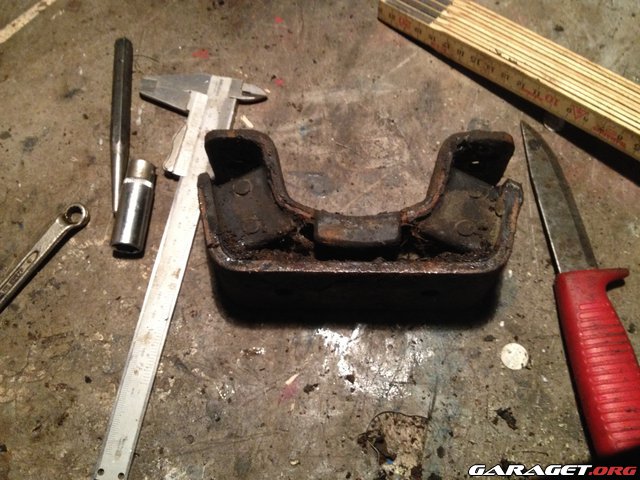

Jag lokaliserade mig då till växellådskudden och noterade att den är kanske lite väl mjuk, så jag gjorde en egen hemmagjord då chansen att hitta en original lär vara lika med NOLL. Men till sist har jag tips på vad problemet kan vara och det är något med kopplingen. Antingen att det kommit olja på lamellen eller en kopplingsfjäder som är kass.

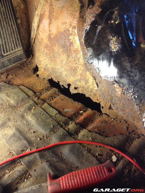

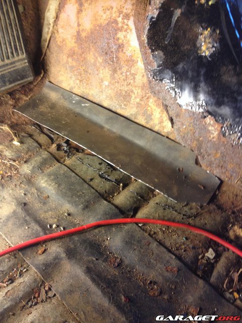

Jag har även lagat ett stort rosthål i golvet som jag hittade för några veckor sedan.
Idag fick jag också ett nytt problem att fixa. Ett läckande vatten slang.. Problem med bilen bara forsar över mig nu sad
Här kommer lite bilder
https://www1.garaget.org/gallery/images/158/157642/157642-ac342c780f4de19cde467dd430bcf6d7.jpg
En hemmaskuren packning till bakaxeln

Den gamla växellådskudden
https://www1.garaget.org/gallery/images/158/157642/157642-7537f9c86575618de0669845206ab3f8.jpg
Den nya växellådskudden
https://www1.garaget.org/gallery/images/158/157642/157642-e171ddc47e973087c91e1f492fb01301.jpg
https://www1.garaget.org/gallery/images/158/157642/157642-7c5691c050008111568d20685adb81e0.jpg
Golvet

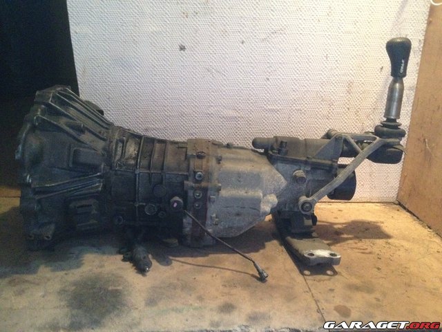

Hejsan mina vänner! Projektet har stått stilla ett tag då jag letat efter delar för att komma vidare i projektet. Då original lådan är väldigt lågdrevad, förstör det min körglädje med bilen. Så jag beslutade  att prioritera ett växellåds swap! Växellådan jag har fått tag på är från en Toyota supra mk4 W58 5vxl, vilket även är den lådan jag behöver för mitt framtida 1uzfe swap. Nu kommer det bli många bilder i sommar så håll i er! big_smile
https://www1.garaget.org/gallery/images/158/157642/157642-203095c5debd0624daf9b37b10ae3f68.jpg
Toyota supra mk4 w58 5 växlad växellåda

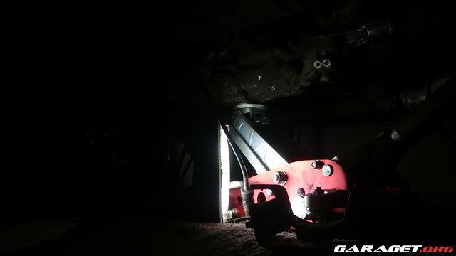

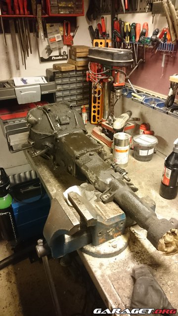

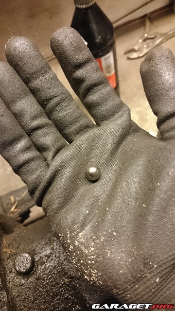

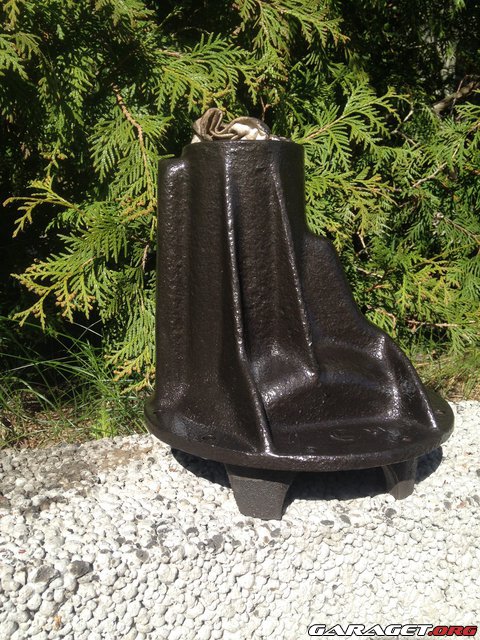

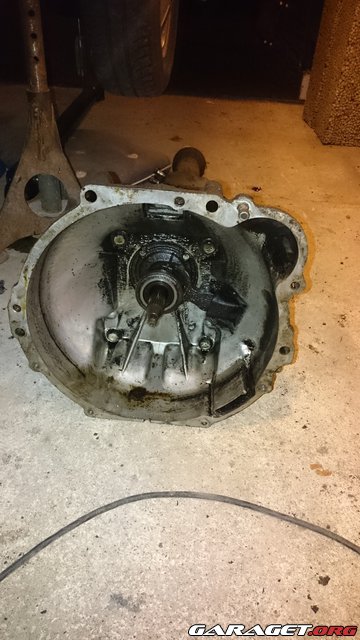

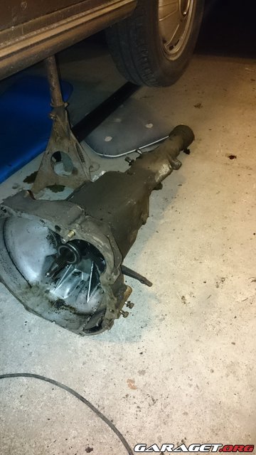

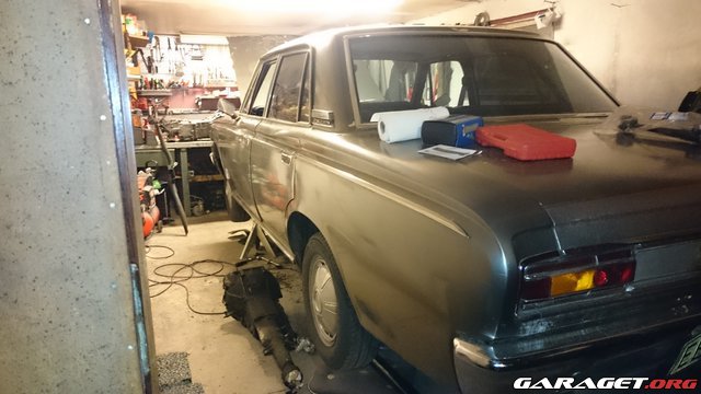

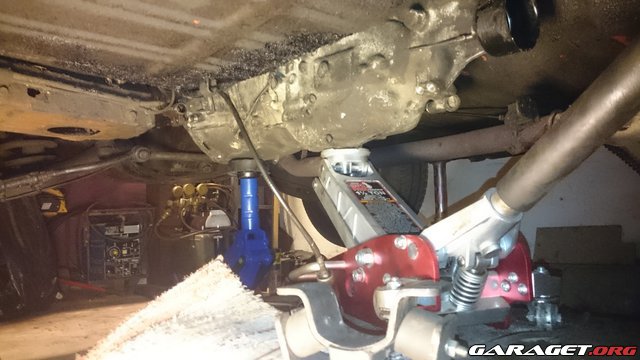

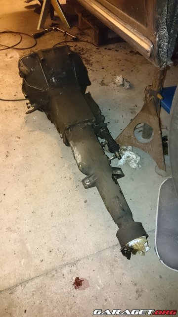

Vill vara ärlig och säga att det har inte hänt mycket sedan jag köpte nya växellådan. Min motivation försvann helt i slutet av sommaren och fortsatte hela hösten av någon konstig anledning neutral. Men idag tänkte jag faktiskt visa att det har hänt något. Jag låter bilderna få tala lite.
https://www1.garaget.org/gallery/images/158/157642/157642-34bc0e142cff679c75c31871e3407b87.jpg
Den gamla lådan har plockats ner från motorn i det trånga garaget lol
https://www1.garaget.org/gallery/images/158/157642/157642-9f397bf3bddb89cece1e47123d294502.jpg
hjälpen för att domkraften skulle nå upp till växellådan
https://www1.garaget.org/gallery/images/158/157642/157642-828940ea92a444885a83a82de312426b.jpg
https://www1.garaget.org/gallery/images/158/157642/157642-78364aab2c44920314778a031d06ddf8.jpg
https://www1.garaget.org/gallery/images/158/157642/157642-4114cafc164ebc1dc65b04385820d3c9.jpg
https://www1.garaget.org/gallery/images/158/157642/157642-2475fb84c4d700589a3747b209520798.jpg
Lång växellåda..
https://www1.garaget.org/gallery/images/158/157642/157642-f1d3b7e7b4c75b8d6ff37f6850a1ffe9.jpg
Här är troligtvis felet med vibrationer när jag kör längre sträckor big_smile
Det tråkiga nu är att bultmönstret skiljer sig någon centimeter på sprängkåpan mot motorn jämfört med den nya växellådan. Ser inte någon ide med att göra adapterplattor och modda hit och dit då w58 lådan egentligen är till för framtida swapet med 1uz, så den får vila lite till. Ska få tag på en Celica supra växellåda som jag vet passar rakt på big_smile

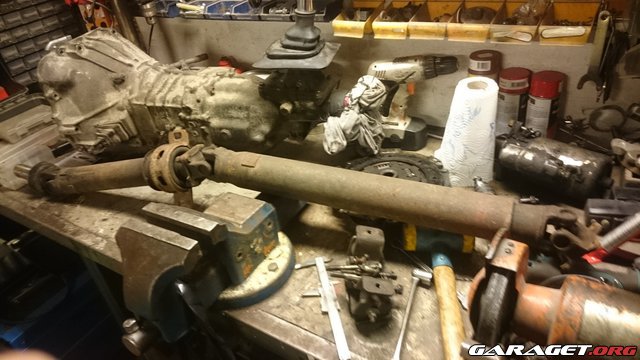

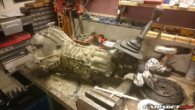

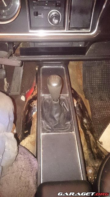

Ett steg närmare mot lycka! Jag lyckades att hitta en Celica supra låda relativt snabbt för en rimlig peng. I lördags blev det totalt en 6 timmars lång roadtripp för att få hem den, men det var det verkligen värt.
Idag har jag demonterat gamla tryckplattan, beställt steg 1 kopplings kit från XTD samt en kardanaxel som jag sen ska förlänga smile
https://www1.garaget.org/gallery/images/158/157642/157642-1192d20758def9f2cede65e40ca3426d.jpg
Celica supra växellåda w57

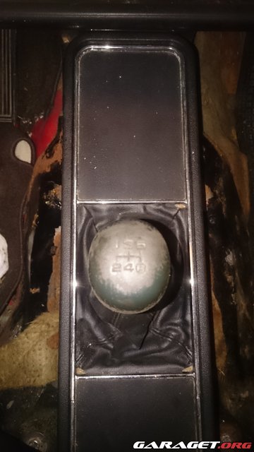

5:ans växel inlagd(höhö). Skämt å sido, men det närmar sig mot uppstart. Växellådan är nu på plats och jag ska börja planera den nya tvärbalken samt en ny växellådskudde. Lite tveksam om jag ska använda mig av den gamla tvärbalken eller göra en helt ny. Får skissa lite och se smile Ska mäta kardanen och förlänga den nästa vecka hade jag tänkt och sen ska jag fixa ett fäste för mellanlagret på kardanen och göra ett nytt fäste till den nya kopplingscylindern. Här kommer lite bilder.
https://www1.garaget.org/gallery/images/158/157642/157642-71ea8fcaa0f8b84d01d331e076e03aad.jpg
Växellådan på plats.
https://www1.garaget.org/gallery/images/158/157642/157642-c35262bcf2acc28d27f7991dea03ef2f.jpg
https://www1.garaget.org/gallery/images/158/157642/157642-84f7d8fe1b8a0799a4def128af61009a.jpg
Inne i kupén.
