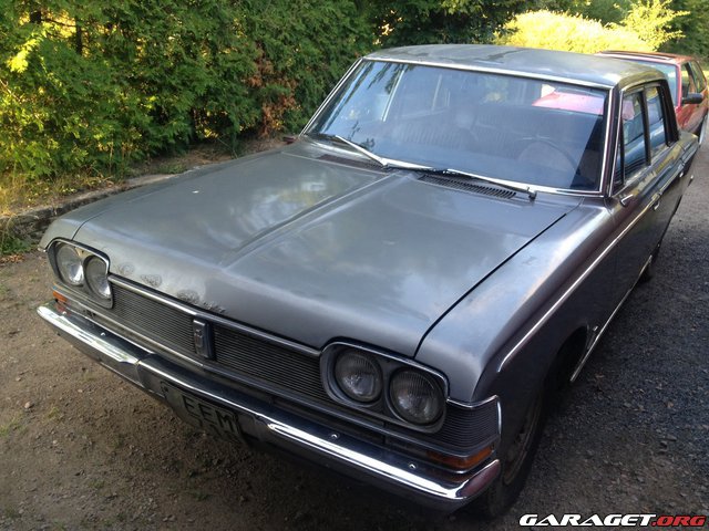

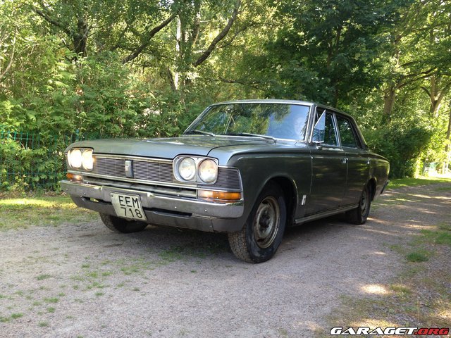

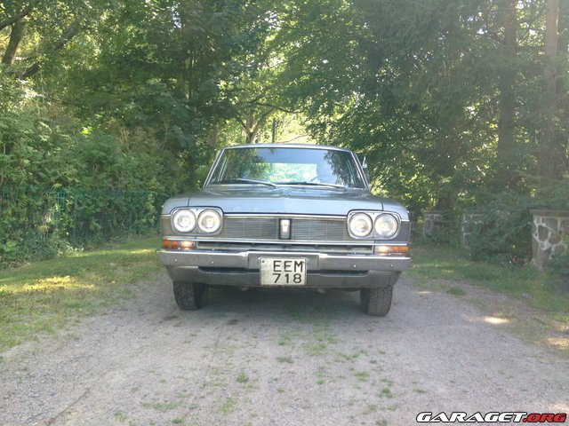

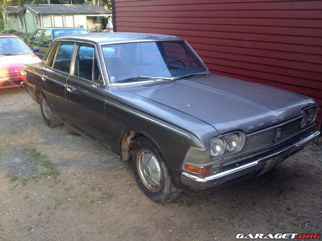

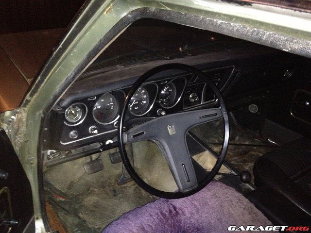

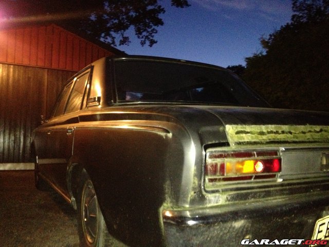

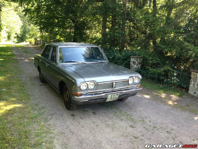

Här kommer lite bilder på hur den ser ut nu smile
https://www1.garaget.org/gallery/images/158/157642/157642-5e988e2b38098c1f20b1a01529d38b15.jpg
https://www1.garaget.org/gallery/images/158/157642/157642-90066ff193e72d67e50d1c6b830d92eb.jpg
https://www1.garaget.org/gallery/images/158/157642/157642-94eb40afeff0e28b87aef6d1af105b22.jpg
https://www1.garaget.org/gallery/images/158/157642/157642-e9adc3856fc0053efb474e068b862dfe.jpg
https://www1.garaget.org/gallery/images/158/157642/157642-7843d2ed3718a52310dffd2ee171fc48.jpg

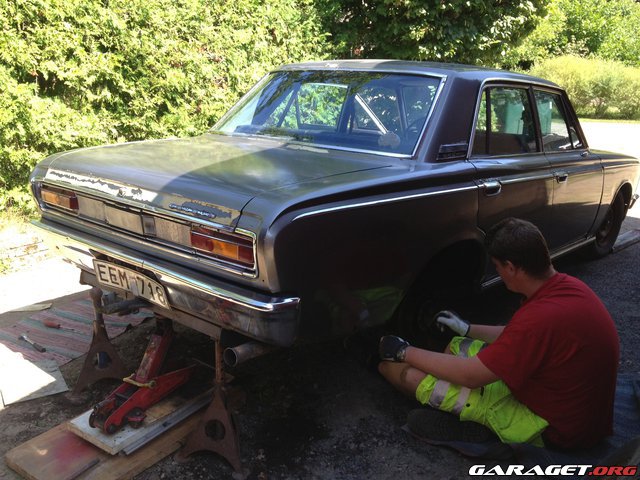

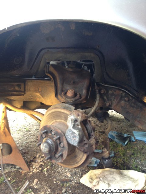

Uppdatering 4/8-13 - 5/8-13

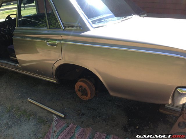

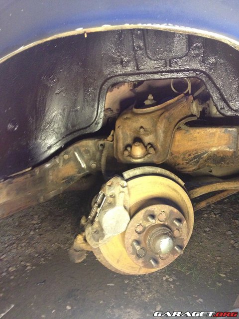

Under de två första dagarna jag har ägt bilen har jag börjat renovera bromsarna och målat hjulhusen.
Här är 2 bilder
https://www1.garaget.org/gallery/images/158/157642/157642-9e34b5bf48ae0e564c23334c090700b2.jpg
Kvällsmeck
https://www1.garaget.org/gallery/images/158/157642/157642-51023d106c7756fbe39f4d3edded08c2.jpg
Färdig med rengörning av hjulhuset för tecktyl behandling, bromklossarn, skivan och oket är uppfixat

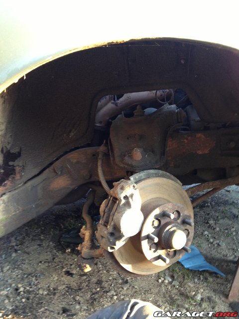

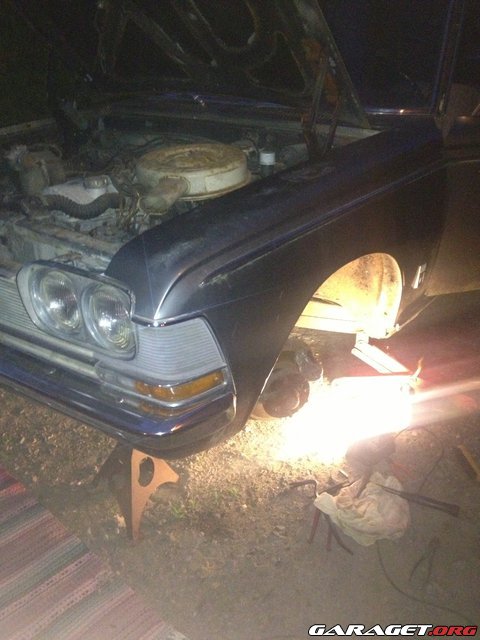

Uppdatering 6/8-13
Idag har dagen spenderats på att renovera och smörja frambromsarna samt tectylbehandla högra hjulhuset fram. imorgon blir det att måla balken och bäramen smile
Här kommer lite bilder.
https://www1.garaget.org/gallery/images/158/157642/157642-67d45b169834aace4ad2c6d389638e58.jpg
så här såg det ut innan. Oket är färdig renoverat
https://www1.garaget.org/gallery/images/158/157642/157642-6037b37c0bee7829c190903046a674e1.jpg
så här ser tectylbehandlingen ut

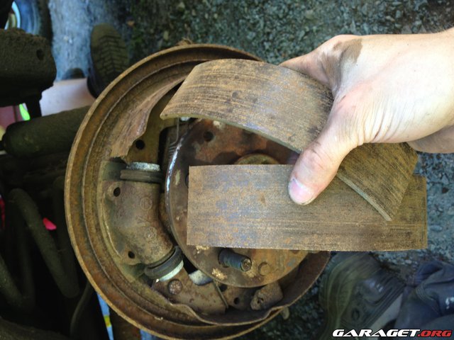

Broms renovering
Lite problem uppstod. Kolvarna satt fast men med mycket slit och smörjande gick de lösa igen.
Behöver 2 par nya bromsbackar 230x50. Så om någon ligger på några sådana hör av er! big_smile
https://www1.garaget.org/gallery/images/158/157642/157642-f5f14a6ac4f59590bbdc6be6ee854fe6.jpg
https://www1.garaget.org/gallery/images/158/157642/157642-4f707c8abeb6a2649d7e3c6cf12aebe7.jpg
https://www1.garaget.org/gallery/images/158/157642/157642-55c140a9d0558d5e5faa558a6e4abc0f.jpg
behöver nya backar sad beläggen hade lossnat från backen och låg lösa i trumman.

pellepervert skrev:
går ju alltid å limma broms banden
har kollat upp lite vad man behöver till det och kom fram till att om jag köper helt nya från amerika så blir prisskillnaden inte så jätte stor om jag jämför med att limma dem så blir att beställa från utlandet big_smile att beställa helt nya i sverige kostar 1500:-mad

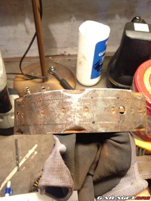

Uppdatering 13/8-2013

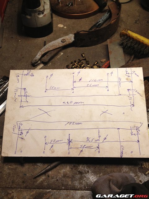

För att inte kolvarna inte ska rosta fast igen tog jag beslutet att nita fast bromsbanden som hade trillat av så jag kan börja motionera bilen lite då och då. Eftersom bilen är ett långtids projekt så kommer inte nya bromsbelägg inhandlas förrän ekonomin tillåter det.
Har även börjat riva ut mattan på golvet där fram då den var möglig och såg äcklig och gammal ut. tanken är sedan att köpa nylon matta, klippa ut och sy en egen.
här är några bilder smile
https://www1.garaget.org/gallery/images/158/157642/157642-94e38e412f005163b6254b023d85bf39.jpg
Skissen
https://www1.garaget.org/gallery/images/158/157642/157642-5061f6d3bb4adf18679e006698fa0cb9.jpg
Förberedelsen för håltagningen
Allt gick som det skulle med nitningen och bromsarna sitter på och funkar som de ska.

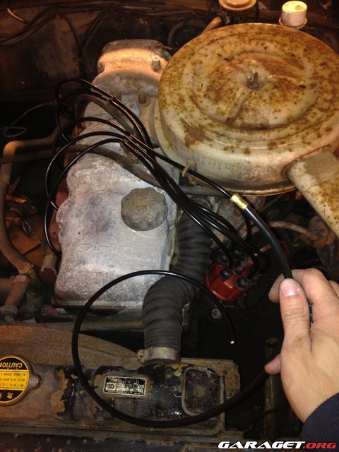

Elfelet med halvljuset är löst!
Under vippan fanns en liten skruv som man justerade kontakterna i vippan så nu är halvljus på i fast läge och inte i "mellan läget".
Bilen har även fått nya tändkablar och tändstifft.
