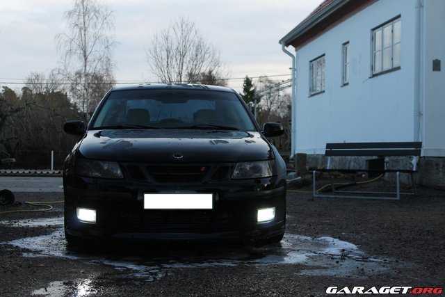

kul med vinter !! hmm
https://www1.garaget.org/gallery/images/121/120733/120733-9d29034f1e56163ef493c839d2fe3adc.jpg
https://www1.garaget.org/gallery/images/121/120733/120733-e5b0e6ba529697e9695c57debc8d735f.jpg
första som ska göras i vår är nog att tona ner dimljusen en aning o dit me ett xenon-kit om pengarna finns! smile

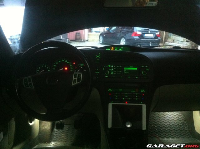

hitta bland de bättre platserna för min lilla ipad mini tror ja, ska bara fixa nått för att den inte ska glida ur när man svänger skarpt:
https://www1.garaget.org/gallery/images/121/120733/120733-1650ebe2ca8affffeebb3c4485240cc3.jpg

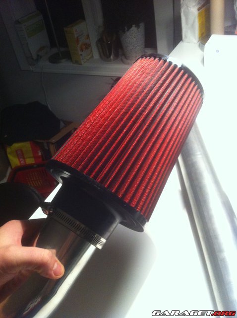

liten bild på de ''lilla'' filtret :
https://www1.garaget.org/gallery/images/121/120733/120733-2ae54add343f97a8e7159a25e7dd5a3b.jpg

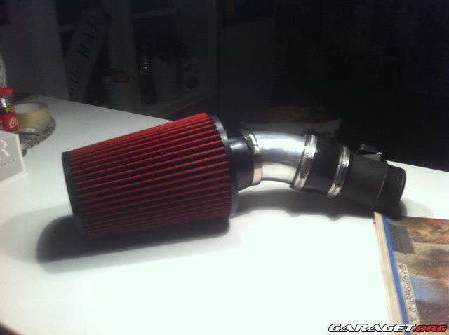

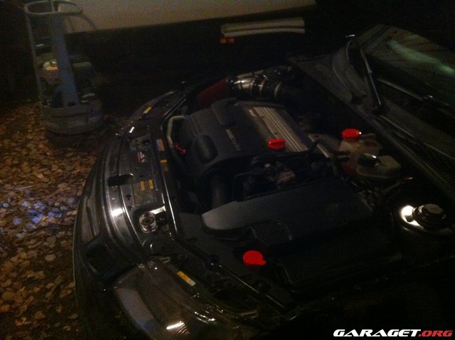

då fick de bli lite tid åt bilen ikväll igen.

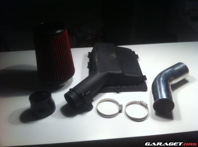

för skoj skull så ville ja dra i ett öppetluftfilter men aldrig att jag betalar 1500 :- för en plåtskiva o ett mesigt luftfilter o lite platsrör, så me lite egna tankar o lite olika tips så gick bilen till skroten för att köpa en beg luftburk me uttag för luftmassemätaren för vill behålla originalburken för att kunna byta smidigt wink
beg luftburk fick ja tag på för en billig peng..
filter, rör , silikonslang o slangklämmor redan inköpta så va de att börja montera bort originalburken för att kunna mäta ut hur öppna skulle få plats!
liten guide hur jag gjorde !!
grejorna som behövs :
https://www1.garaget.org/gallery/images/121/120733/120733-0aebd42c87bdcbcd699bf89aab13fc72.jpg

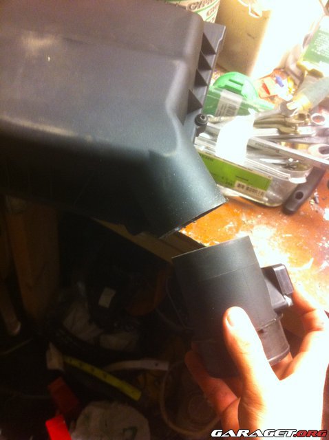

börja med att kapa av röret där kontakten som sitter på burken :
https://www1.garaget.org/gallery/images/121/120733/120733-eae0810af7770fc2185853ca20be7c80.jpg
https://www1.garaget.org/gallery/images/121/120733/120733-19f00d17f55c1306a2abf2c3041bb304.jpg

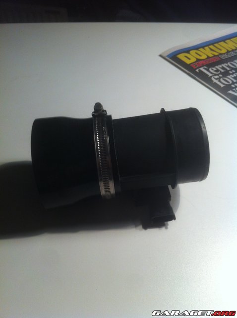

efter de montera ja på silikon struten 3'' - 2.5'' anslutning :
https://www1.garaget.org/gallery/images/121/120733/120733-d898d5bdc89e9e1c8c2cbf4dcffc8578.jpg

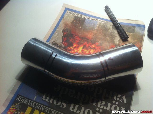

därefter gick de ut föra att mäta vart röret skulle kapas för att få plats i hålet :
https://www1.garaget.org/gallery/images/121/120733/120733-a90133247a4bcbf6a4c65f389c5aaf46.jpg
https://www1.garaget.org/gallery/images/121/120733/120733-b1a471eda7470bee31ffc95db47c2db2.jpg

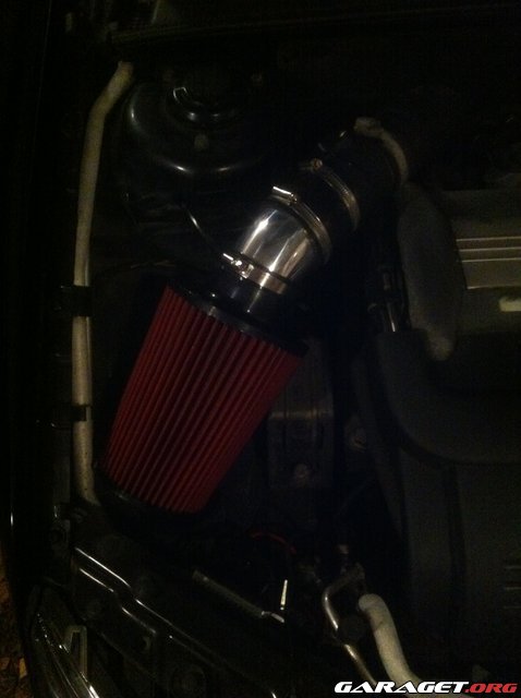

efter att röret var kapat så monterades allt ihop och kopplades in i bilen :
https://www1.garaget.org/gallery/images/121/120733/120733-91c5b05d4852846def9ecb73748a2a74.jpg
efter lite justeringar så glappa den lite men med några buntband så sitter de som sten :
https://www1.garaget.org/gallery/images/121/120733/120733-8e82fc253ddae314f2f5e6ee52fbf3ec.jpg
https://www1.garaget.org/gallery/images/121/120733/120733-5f02e451a70f933b3dddc252a9e42601.jpg
allt som allt gick grejorna tillsammans på runt en fem hundring och tog dryga 2 timmar i lugnt tempo att snickra ihop ett eget ist för att köpa ett komplett-kit ! smile
// mackan

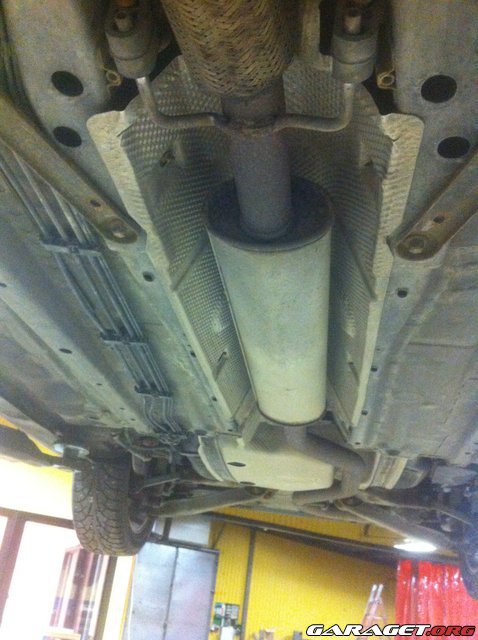

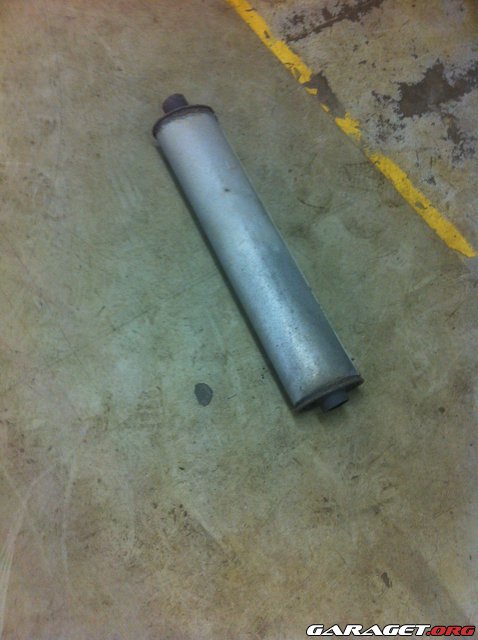

nu har lite nytt hänt på bilen igen!!
nu när man är ledig så finns tid att göra lite grejor på bilen !

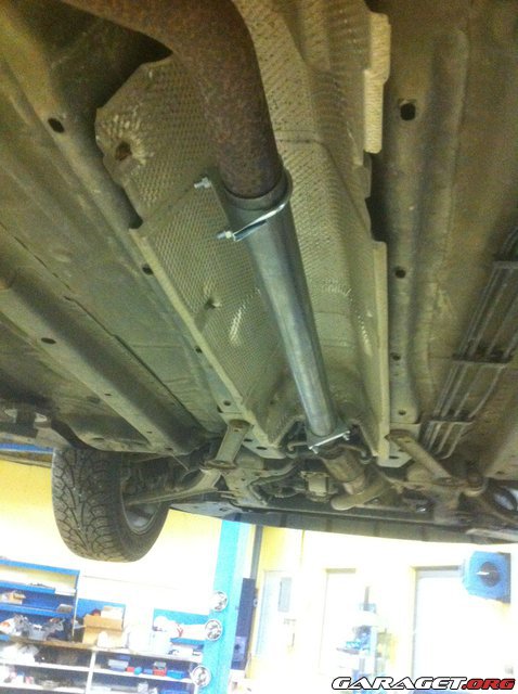

åkte ut till en polare som har tillgång till lyft så att koppla in xenonet underlättade kan ja säga, när ändå bilen va upp hissad så passa vi även på att fimpa bort den främre ljuddämparen och ersätta den med en rak 2,5 tums rör ist, kan säga billig o bra lösning för att få ut lite ljud från org systemet !! kan rekommenderas om man nu vill få lite högre ljud men inte vill byta ut hela system. + att jobbet gick mkt lättare av att ja slapp svetsa dit några stegmuffar då original röret hade samma dimension som insidan av de nya !
lite bilder före o efter skönhetsbehandlingen av avgassystemet !!
tråkiga ljuddämparen:
https://www1.garaget.org/gallery/images/121/120733/120733-35aa18df87fb7d7a7f218aaf7b18b5a0.jpg
https://www1.garaget.org/gallery/images/121/120733/120733-b5a1eaffc26280219310bcfedce2d58b.jpg
de nya fina raka rostfria ist :
https://www1.garaget.org/gallery/images/121/120733/120733-4c5924c3eaae6ee4879a3c354ea9335c.jpg
https://www1.garaget.org/gallery/images/121/120733/120733-3a53e8e6a8af210eab48fce1b2513b5a.jpg
riktigt nöjd med ljudet nu så de får duga så länge !
