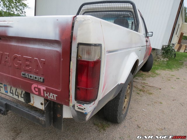

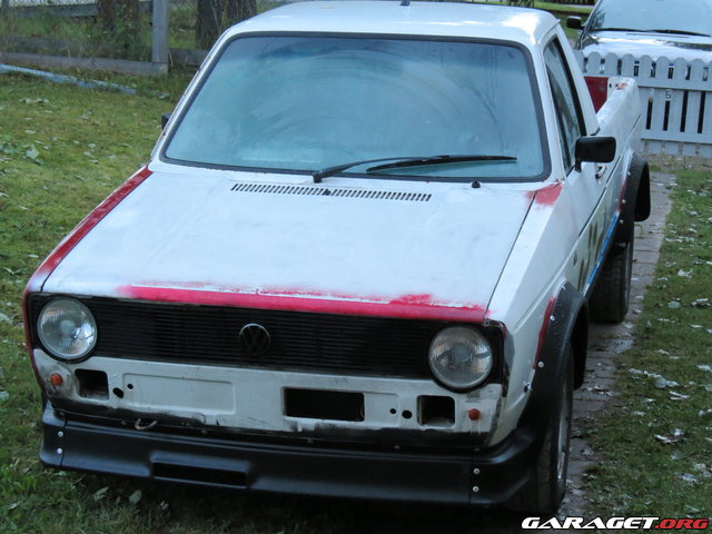

så här såg pärlan ut när jag fått hem henne!

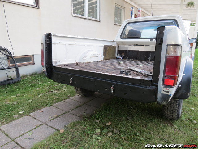

idag har jag lyckas börjat med slipning och grundat.
Demonterade dragkrok och bakre detaljer på caddyn för att renslipa, rostskyddat och behandlat med body, tänkte slipa ner innerflaket metallrent och grunda nästa steg men har inte bestämt mig för vad jag ska behandla innerflaket med?
lacka? spruta på body? Ja tips tas gärna emot!

Fint! Plastidip på innerflaket? eller aludurk smile
jag har ju aludurk, men vet inte om jag ska polera upp dom eller köra utan dom? plastidip säger du? ska kolla upp de smile

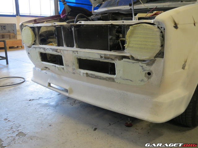

slipat och grovspacklat fronten och framskärmarna! massa slipning kvar tongue
https://www1.garaget.org/gallery/images/130/129903/129903-c7abcdcea01d6fec75612092e127886c.jpg

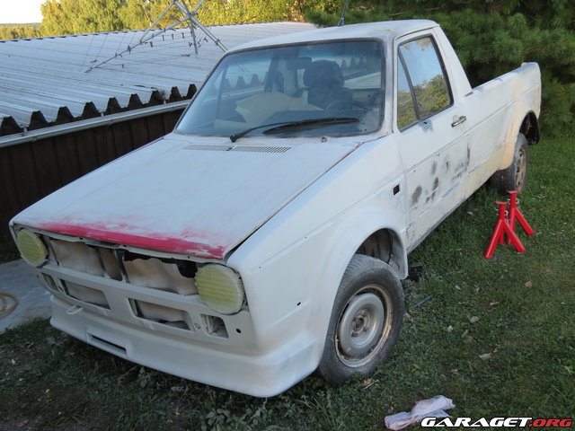

inte så mycket att uppdatera om, har hållt på en del med bilen men spackling och slipning är väldigt tidskrävande.. har iaf hunnit med fronten och börjat på runt trösklar och allmänt mattat ner bilen..
slipat bort alla småprickar och spacklat igen, ja så här ser det ut just nu smile
https://www1.garaget.org/gallery/images/130/129903/129903-803b0a4d3754d44516890a8d996bf17a.jpg

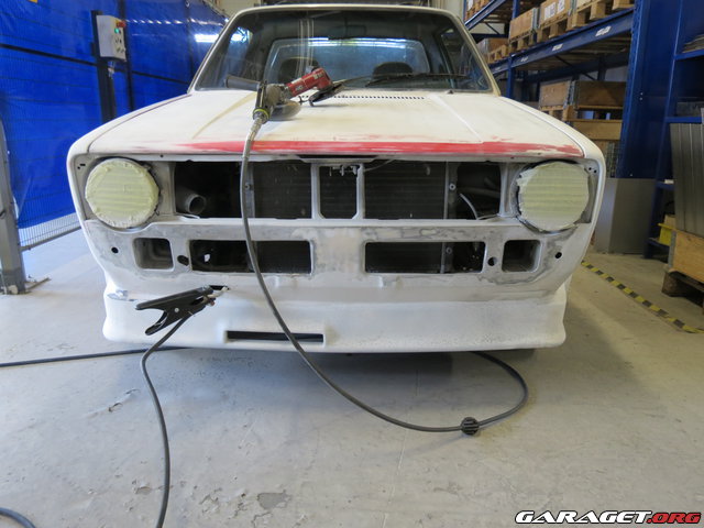

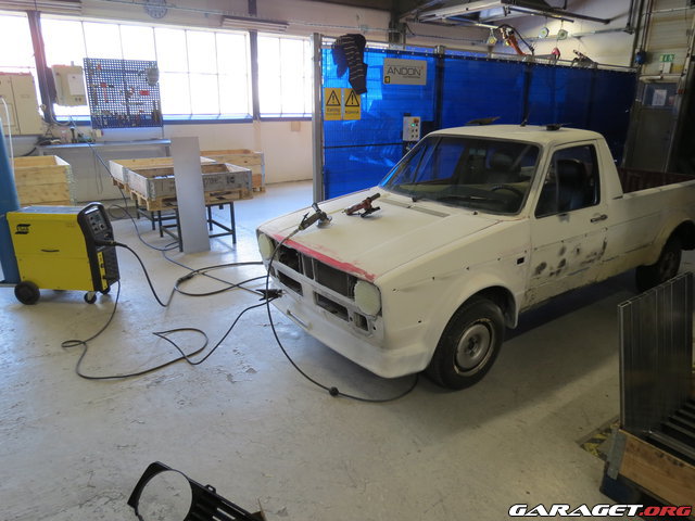

31 augusti 2013

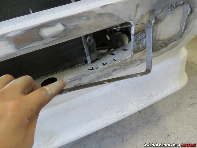

Nu har det hänt lite:
Rullade bort pärlan till en polares jobb och började med svetsning och fabrikering...
Här kommer en drös med bilder:
ett litet paket uthämtat
https://www1.garaget.org/gallery/images/130/129903/129903-3f06d73a80fe900a47577a9f364ad0c0.jpg
upprullad för lite slipning, svetsning och putsning
https://www1.garaget.org/gallery/images/130/129903/129903-a17e34fe8b1dadd413f815605b29dceb.jpg

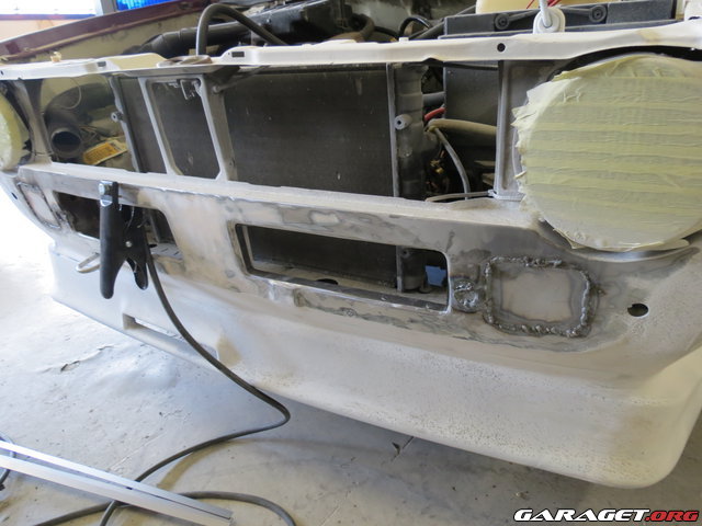

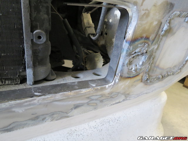

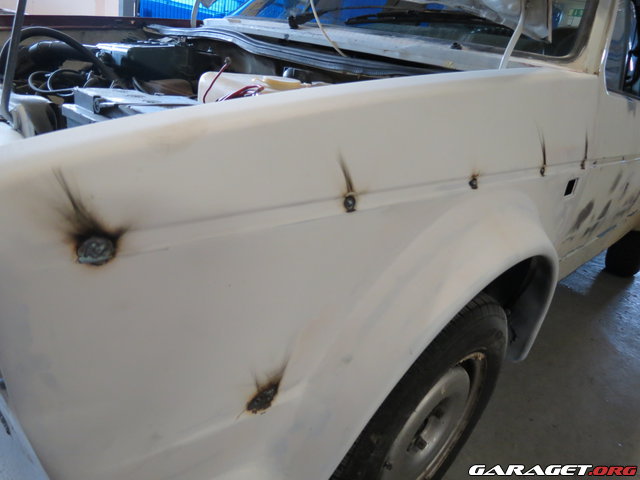

Massa onödiga hål igensvetsade (före och efter)
https://www1.garaget.org/gallery/images/130/129903/129903-97ce98a6d442a94e05b2f6d4a9eb7b88.jpg
https://www1.garaget.org/gallery/images/130/129903/129903-5361149651e2c61346f9505a9b6c935e.jpg
https://www1.garaget.org/gallery/images/130/129903/129903-34f0a46b8f84e9837454458938055595.jpg
https://www1.garaget.org/gallery/images/130/129903/129903-17356c497bf45687e3d7a379e8a095c3.jpg
kapade ur plåtarna och la i ensarj för att få dom lite djupare, tänkte lägga i nå snygga galla/ribbor som matcher med grillen senare
https://www1.garaget.org/gallery/images/130/129903/129903-564c132078c748ab4ece10c731909f33.jpg
https://www1.garaget.org/gallery/images/130/129903/129903-d6c1a75fcf859decea8829537fadf182.jpg

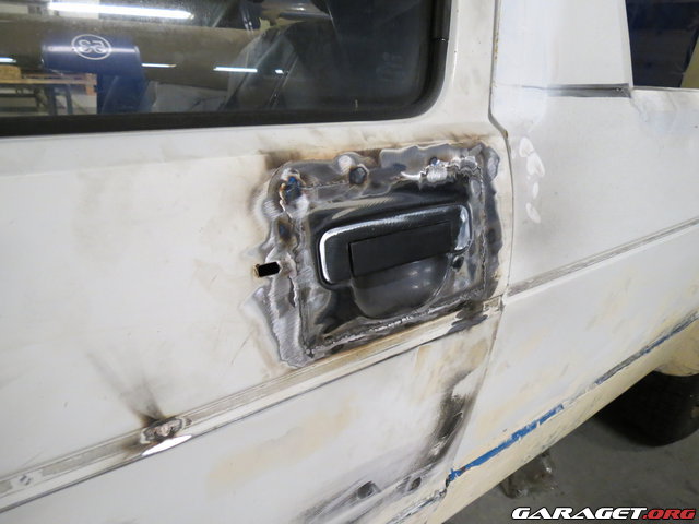

Svetsat i audi 80 handtag utan fula nyckelhål (ska låsa med larm denare och hur man öppnar om batteriet tar slut vet bara jag tongue)

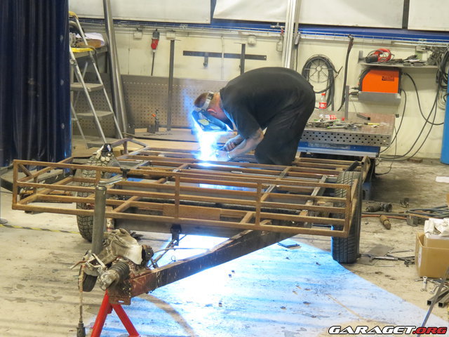

Polarn passade på att bygga stor släpvagn av ett husvagns-underrede
https://www1.garaget.org/gallery/images/130/129903/129903-ee162f9c5c852ed3b7797f68fb452edc.jpg
