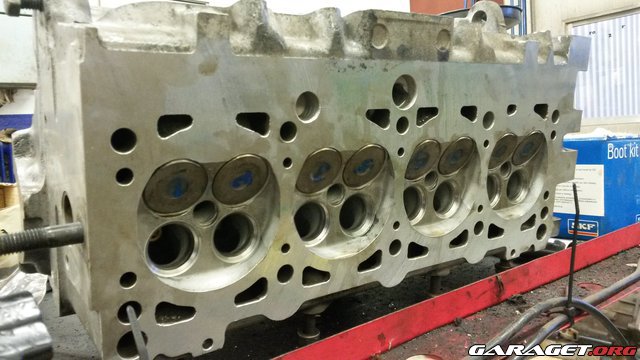

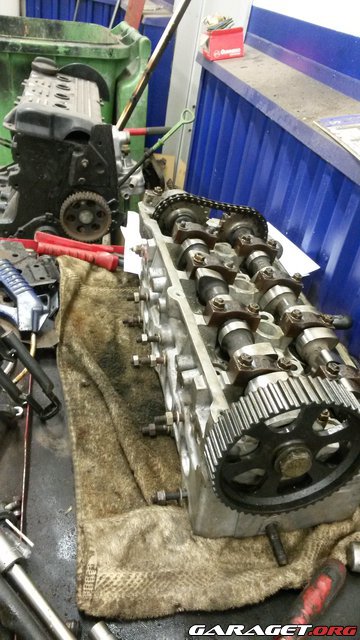

Ikväll knäpptes ventilerna ut och portning och planing står på schemat
https://www1.garaget.org/gallery/images/130/129903/129903-b88379afee9112cc346859cb938b4417.jpg

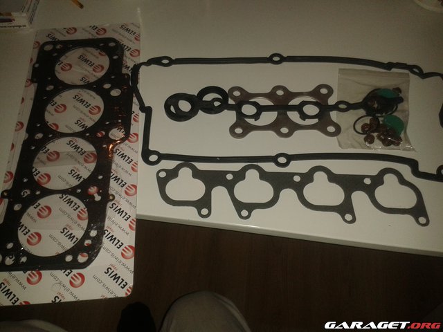

Sotningsats och 3 lagrad stålpackning,  godis smile
https://www1.garaget.org/gallery/images/130/129903/129903-29f6e4e2ca5106cbc409fbec1aefe2f1.jpg

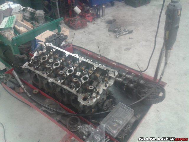

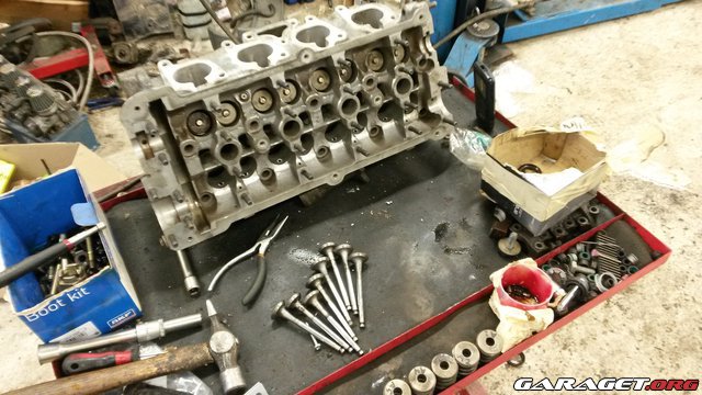

Då har jag provmonterat fälgarna och gett blocket en klick färg, har även paketera toppen och ska skicka iväg för planing, slipning. ... ska iaf slipa kammarna till 180graders duration och porta, plana samt slipa in ventilerna. Kommer även fräsa upp olje kanalerna till tryckarna bla för lite varvvilja och flöda. Kommer att bli en lagomt vass topp för bra peng smile kan erkänna att innerskärmar ska donas om då fram fälgarna tog i lite :p
https://www1.garaget.org/gallery/images/130/129903/129903-cc5b775653ade72112bbafd5642cdc98.jpg
https://www1.garaget.org/gallery/images/130/129903/129903-9d75aa365125bf0f9cda5c3ce7988360.jpg

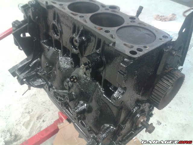

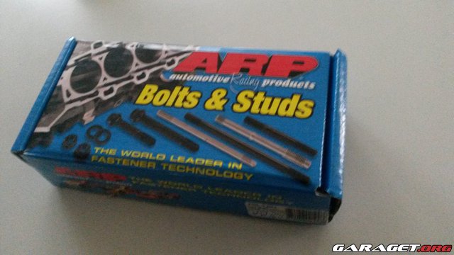

Längesedan som jag uppdaterat bygget nu. Det har hänt lite saker: toppen är planad och portad. Nya styrningar ventiltätningar och inslipad. Kammarna har slipats om till 280grader med 11,4 i lyft. Istället för att bygga om till mekaniska tryckare så har oljekanalerna frästs upp för att tryckarna ska hänga med. Har fått arp toppbultar idag också så tänkte dra ihop topp och block snart.

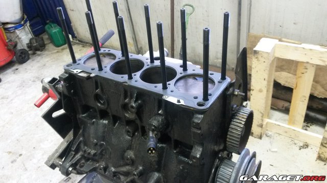

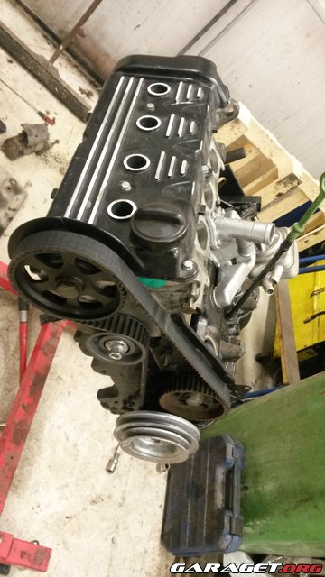

Då är bottendelen och toppen ihopsatt!
https://www1.garaget.org/gallery/images/130/129903/129903-ab17260d7def67c29b7d736d90e44c60.jpg
58 Inlägg
7 april 2015
#80
https://www1.garaget.org/gallery/images/130/129903/129903-6802e4a2e880edb686350d7639d9f978.jpg
