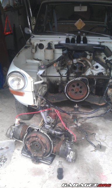

Skruvning påbörjad men ett belägg saknas i variatorn så nu blev det stop.. Hopas jag löser det snart...

Är du seriös och tänker ha kvar bilen länge rekomenderar jag dig att göra iordning alla backarna i kopplingen innan du sätter tillbaks motorn, jobbigt om ett belägg skulle lossna efter då motorn måste ut igen.

Alla belägg är bytt men en back å belägg saknas så kan ej skruva tillbaka..
tips på vars man kan köpa delar!!!!

Låter bra... men blir ett litet glapp nu då jag försöker hitta en del till slungkopplingen...

Någon som har eller kan tillvärka 1st sådan.
CLUTCH SHOE SET STEEL DAF 33/44/46/ 55 MK 1
Finns på denna sida med ej fått pris + att det är ett set på 8st sad
http://www.dafhobby.nl/produkten.php?&page=2

Dåligt att du inte fått svar från dafhobby. Jag har handlat där många gånger utan problem och de har alltid varit snabba på svar.
Jag har faktiskt en komplett DAF 44-koppling sittandes på en utav mina reservmotorer men vill helst inte sälja bara en back.
