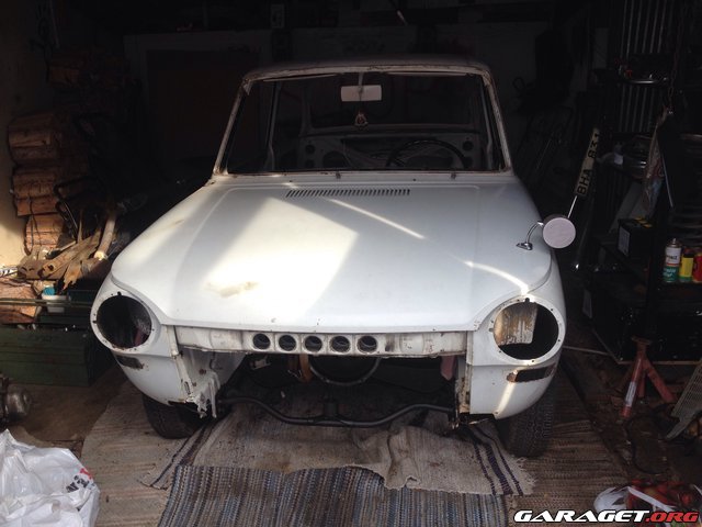

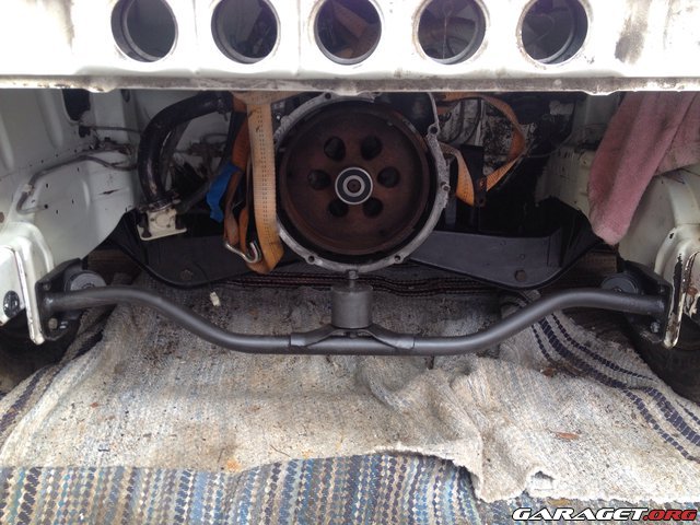

Lite uppdaterings bilder.
Påbörjad uppfixning av framvagn å motorfäste.

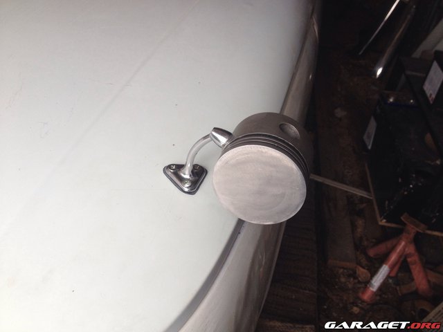

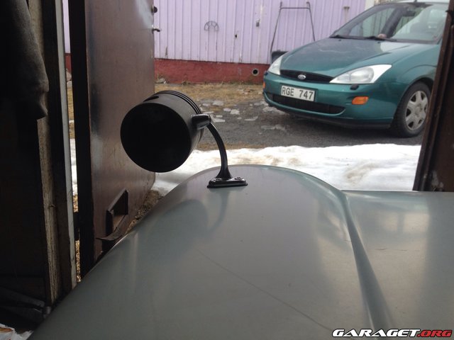

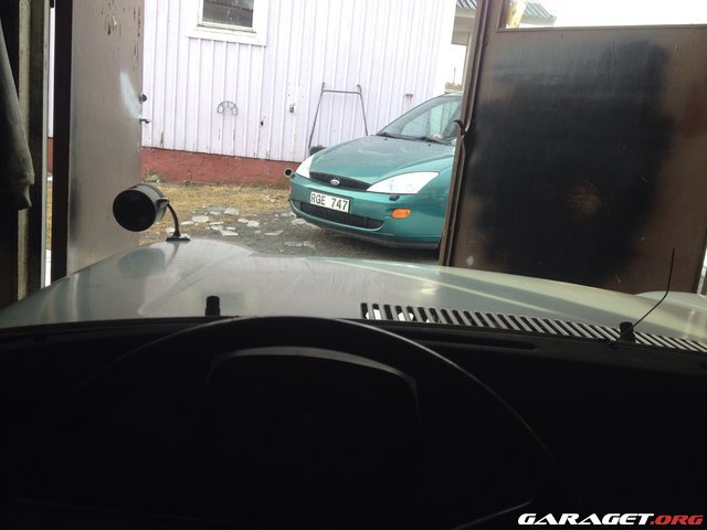

Påbörjat tillverkning å provmontering av backspegel av en gammal Volvo PV kolv.
https://www1.garaget.org/gallery/images/19/18878/18878-ad82f8097702335111eb741fff6011c6.jpg

Snyggt! Din egen idé med kolven? Gillar det!
Volvo V70N 2,5T projekt>>> http://www.garaget.org/forum/viewtopic.php?id=290249
www.skogenracing.com
Volvo 944 Turbo+ 1991
Volvo 854 SE 1995
577 Inlägg
24 mars 2015
#73
Tack!
Ja jag hade en kolv å jag ville hitta på nån ny backspegel så gjorde mig en.
Sedan vet ju inte jag om nån annan ha kommit på lika ide som jag innan men inget jag sett på någon bil förr.
