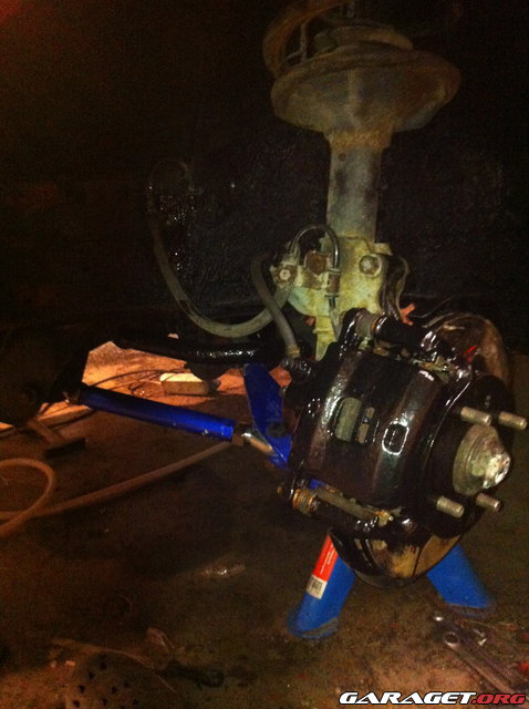

https://www1.garaget.org/gallery/images/178/177977/177977-9e5a3ddae43e398c172576aec16dba90.jpg

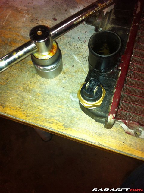

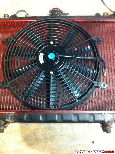

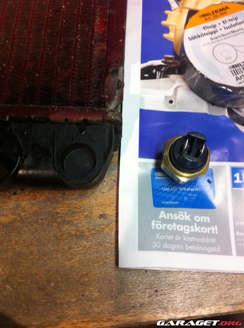

Satte dit elfläkt & termostat idag.
Det görs väldigt enkelt och bra, bara att borra upp insänkningen på bilden som ni ser och sedan gänga ner termostaten:)
https://www1.garaget.org/gallery/images/178/177977/177977-e395f3e441dda14528a23d27519a6f96.jpg
https://www1.garaget.org/gallery/images/178/177977/177977-780c4c64f56d831f6d2e1c541b7b180f.jpg
14" elfläkt hemma från MrTuning!

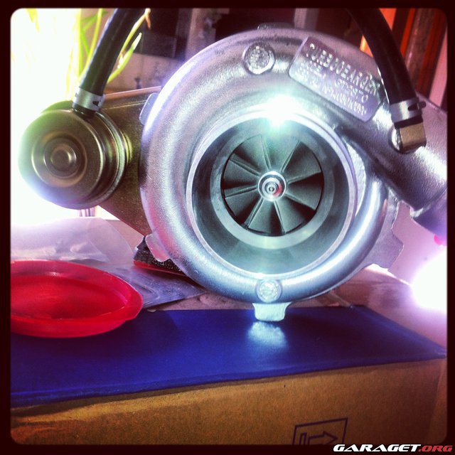

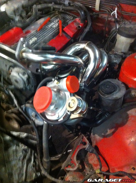

Turbo har också anlänt!

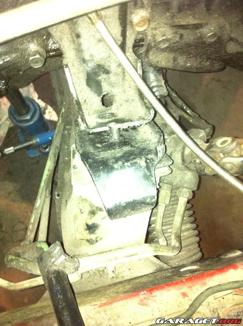

Här börjar också krånglet.. Turbon tog i motorfästet, efter lite tankar och ideér  märkte vi att man kunde vända på motorfästet utan någon större påverkan sedan passade det.
Sen måste man lossa motorfästet och hissa upp motorn varje gång man ska ta av/på grenrör och turbo:rolleyes:

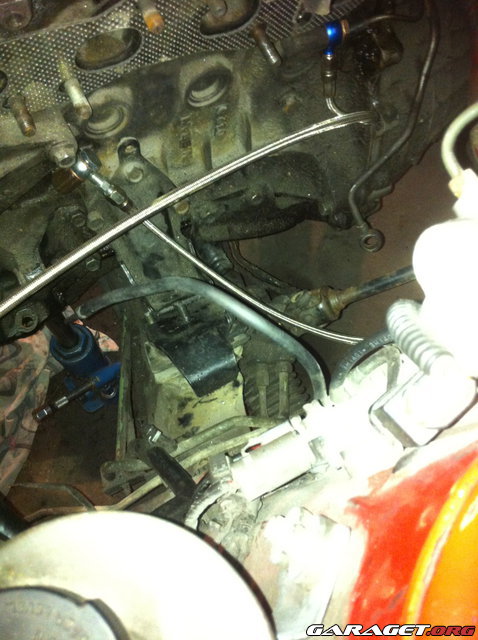

Beställde stålomspunna slangar till turbon med, varav 1/3 slangar passade, så blir en vända till swedol i veckan för och fixa slangar som passar smile
När turbo och avgassystem är på är det dags för startup cool

Här ser man slangar m.m och ett riktigt skitigt block neutral
https://www1.garaget.org/gallery/images/178/177977/177977-2d8e2a2eefd2d18311cbeea8e9546382.jpg
Vänt på motorfästet.
https://www1.garaget.org/gallery/images/178/177977/177977-ea502a4a581561874a5854ba6e56fbec.jpg

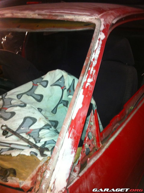

Rutramen, är snart jämn och fin efter blästrandet. I veckan ska den förhoppningsvis också köras till glasmästaren och få en vindruta monterad.

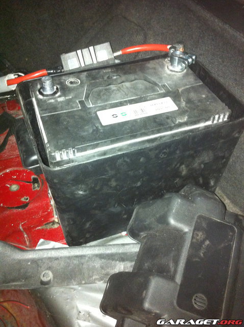

Fick också batteriet färdigt monterat med säkring och säkringshållare. Nu ska jag bara ha tag i en lämplig minuskabel.
https://www1.garaget.org/gallery/images/178/177977/177977-08c7c2261f406a009046e8b98fa9a56e.jpg

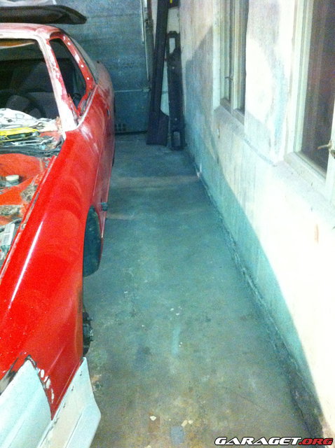

Sjukt stökigt i garaget efter all blästring och slipning så fick bli en rejäl vårstädning:)
Före
https://www1.garaget.org/gallery/images/178/177977/177977-6365bea89ba1553194864e51e775b736.jpg
Efter
https://www1.garaget.org/gallery/images/178/177977/177977-a58c9dddc6d9572c601915e5e04a2295.jpg

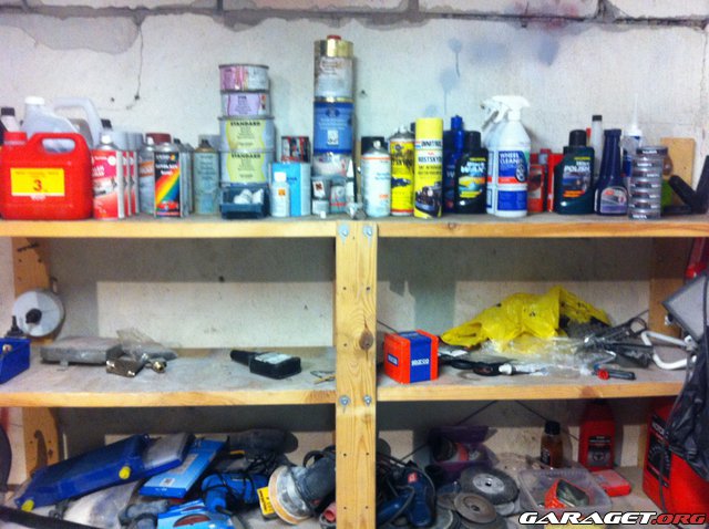

Håller även på och städa och sortera lite i hyllorna, blir lätt att tiden springer iväg när man står och torkar av varenda burk.
https://www1.garaget.org/gallery/images/178/177977/177977-4439aeb06573a4f1244e51158a8a3458.jpg
https://www1.garaget.org/gallery/images/178/177977/177977-ebd10e3e43e2aa2600b069da1da16ebf.jpg

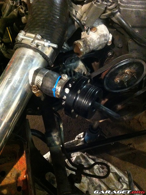

Monterade även dumpventil för startup, fick bli en kylarslang i mellan, men det kommer riktig silikon slang snart!
https://www1.garaget.org/gallery/images/178/177977/177977-94203a2f3acceddb81f790ea03b3bcb5.jpg

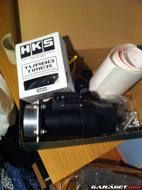

Lite godis som väntas på att monteras.
Z32 LMM
HKS Turbo timer - mest för skojsskull, man kan ju lika gärna köra lugnt kilometrarna om man tryckt han hårt.
https://www1.garaget.org/gallery/images/178/177977/177977-920cffdcede79b6cc7613771ccdcf191.jpg

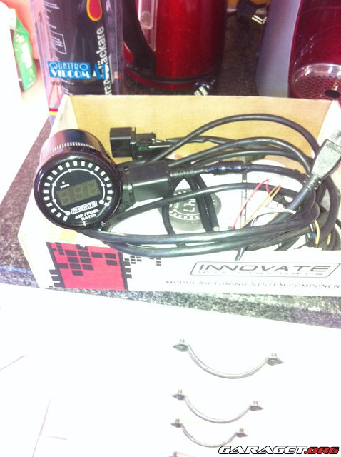

Har även fått bredbandslamda!
Köpte mig även en liten & smidig brandsläckare som jag ska ha i bilen som man ser lite av i bakgrunden.

En till bild på turbon! lol
GT28 64AR
https://www1.garaget.org/gallery/images/178/177977/177977-e60bb1b07ace925be815cf30bf96dc26.jpg
