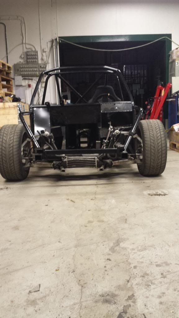

har iaf vart i garaget och tagit nån bild på chassiet så jag får lite överblick i hur jag vill dra dem nya rören som ska dit, några rör e redan där som jag tyvärr har glömt att fota tack vare mitt grymma minne...
http://i1288.photobucket.com/albums/b483/antonedmancarlsson/20130818_212218_zps95fd5049.jpg
http://i1288.photobucket.com/albums/b483/antonedmancarlsson/20130818_212324_zps5ee3f9f9.jpg
http://i1288.photobucket.com/albums/b483/antonedmancarlsson/20130818_212429_zps44188d39.jpg

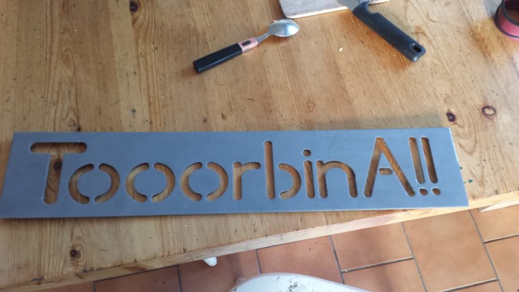

hade tråkigt en kväll också så gjorde en skylt smile några förslag på vart den ska sitta på bilen sen? wink
http://i1288.photobucket.com/albums/b483/antonedmancarlsson/20131025_111146_zps733414bf.jpg
