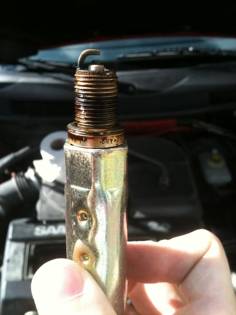

hejsan,
Har haft tagit ut mina tändstift för att se hur dom mådde. Och alla tändstift har lite olja på sig (ren/flytande)
Är det något som påverkar min motor? eller hur fungerar detta? och om detta är väldigt dåligt hur kan detta påverka min motor/bil i detta fall då?
86 Inlägg
14 augusti 2013
här är några bilder på 2st av mina tändstift, Man ser kanske inte så bra på dom, Men det kanske beskriver vad jag menar mer än några ord smile
http://i1354.photobucket.com/albums/q686/mrpintich/IMG_1041_zps5ce4e05e.jpg
http://i1354.photobucket.com/albums/q686/mrpintich/IMG_0927_zps94d00086.jpg

Är det inte mera än sådär skullr inte jag bry mig. Ser ut att vara "normalt" men kika över ventilkopspackning osv för säkerhets skull och kolla om de läcker smile
ah okej då vet jag. Får nog ta en titt på packningarna för att vara på den säkra sidan smile

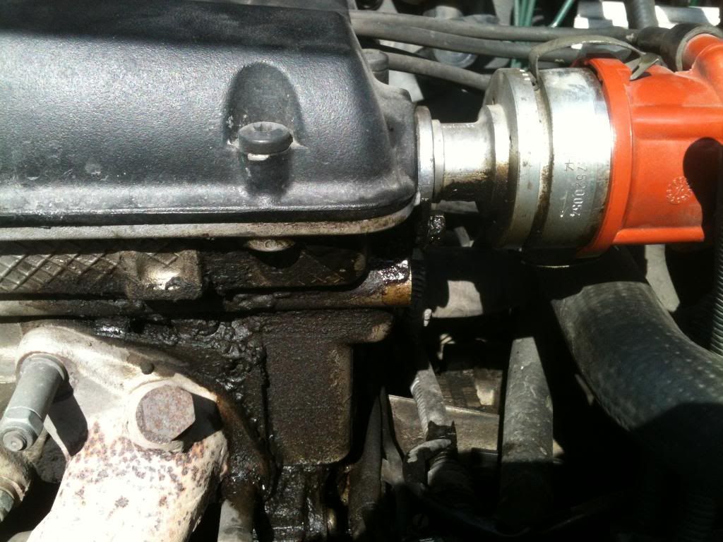

Det är nog ventilkåpspackning som behöver bytas. Har inte tänkte på det förr men det kanske förklarar all olja på höger sida av motorn... här är en bild tongue

Ja den ser ut att kunna vara skyldig. Kan ju komma från fördelaren med smile vet inte hur det serut på saab om det sitter någon tätring där smile
Jo har för mig att det sitter typ en O-ring där. Men får försöka söka lite info på nätet smile
