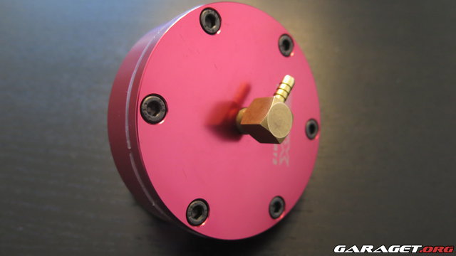

Det här kom brevbäraren med idag:
Ett stycke 12:1 FMU (fuel management unit) från OBX racing eller BTR (bränsletrycksregulator) på svenska.
Det är en vacuumstyrd bränsletrycksregulator som monteras i serie med bilens befintliga tryckregulator. Denna monteras oftast på returslangen. Om du inte kan föreställa dig hur det hela fungerar så kan du tänka på vad som händer när du sätter fingret för trädgårdsslangen när du vattnar. Det blir bättre sprut tack vare att du höjer trycket i slangen. På samma sätt fungerar en sådan manick i bränslesystemet och det fina med det hela är att den ser till att upprätthålla 12:1 förhållande i bränsle-luft blandningen och på så sätt ersätta en dyrare elektronisk styrenhet för bränslet. Detta fungerar ganska OK med måttligt trimmade bilar, i mitt fall hoppas jag på att den håller upp till 9, eventuellt 10 PSI överladdning.

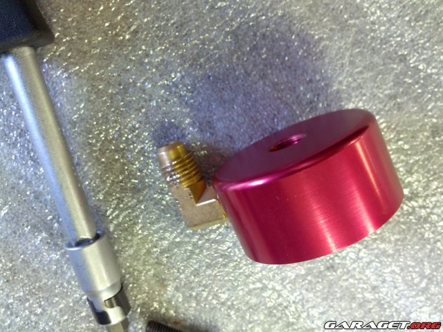

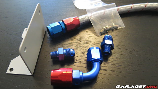

Den kom med AN4 anslutningar. Jag behövde AN6.
https://www1.garaget.org/gallery/images/197/196463/196463-3d4f3810cbe03311f3ae41803797da39.jpg
AN4<-->AN6 adaptrar köptes snabbt in hos Bohab i Spånga. Inte billigt, men det ger sinnesro att veta att grejorna håller.
https://www1.garaget.org/gallery/images/197/196463/196463-83a9b60579223863075c50092ae6a208.jpg
Ikväll skall jag tillverka en skena för den av några gamla aluminiumbitar som grannen slängde.

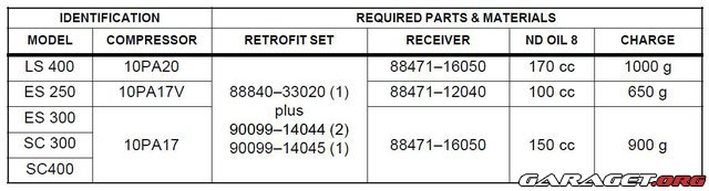

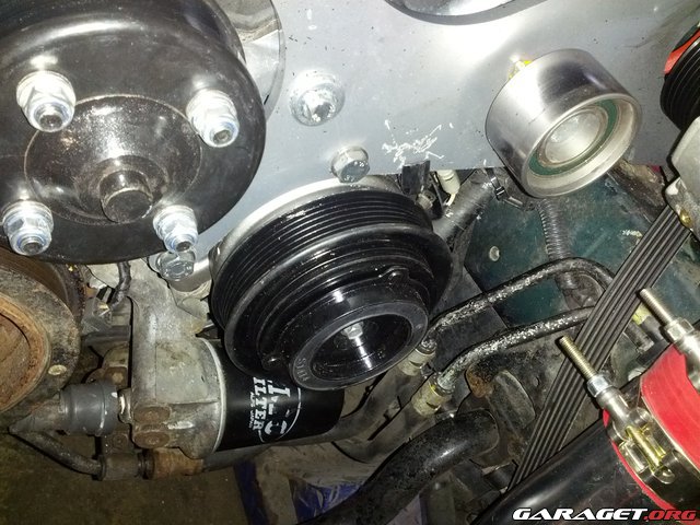

Igår fick jag min nya A/C kompressor, den gamla lät som en trasig kaffekvarn.
https://www1.garaget.org/gallery/images/197/196463/196463-aedb018355ae88608ba298900442753c.jpg
Fyllde på rätt mängd gas, det gick åt hela 900g.(tack Dennis för hjälpen)
https://www1.garaget.org/gallery/images/197/196463/196463-082a290f3ad232146ba70df2a52760da.jpg
Här är kompressorn på plats i bilen:

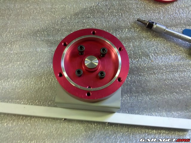

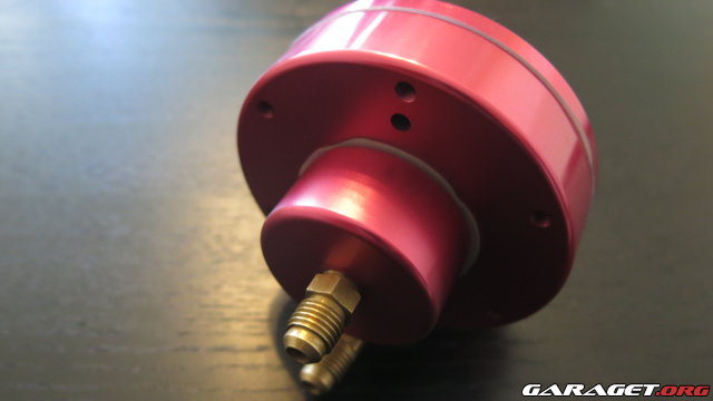

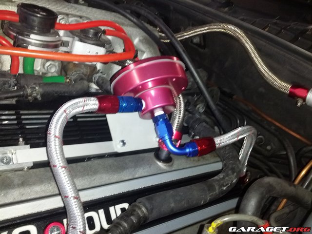

Sedan var det dags att göra iordning fästet för den nya bränsletrycksregulatorn och fixa anslutningar till den:
https://www1.garaget.org/gallery/images/197/196463/196463-11737080697ab146a188ae13b3c67750.jpg
https://www1.garaget.org/gallery/images/197/196463/196463-77781bcd50721bdafe041a5718612dc1.jpg
Här är den monterad på bilen:
https://www1.garaget.org/gallery/images/197/196463/196463-850f1e362729aa48e7baa63287d034d4.jpg
