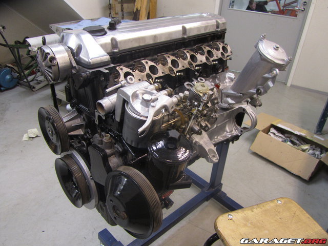

https://www1.garaget.org/gallery/images/165/164840/164840-da7b732145e9b0fb30bea950baa09f47.jpg
Motorn börjar vara näst intill färdig endast spridarrenovering samt ny koppling som ska på, sedan börjar det bära av hemåt med motorn för att bygga grenrör och så småningom montera den i bilen! big_smile

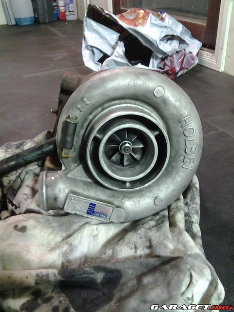

https://www1.garaget.org/gallery/images/165/164840/164840-0ef07dcb0800981d1e27b52093bf1f48.jpg
Samt införskaffat en lite bättre snurra, Holset H1 55mm in 65mm ut #16 avgashus smile
