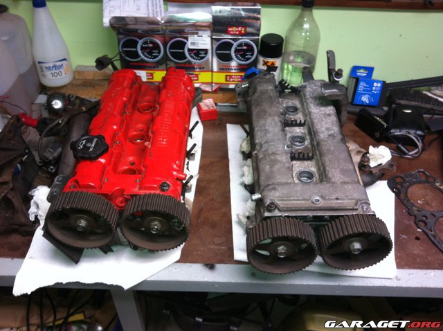

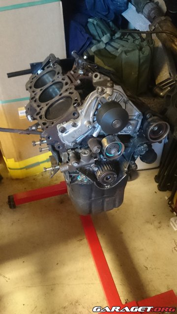

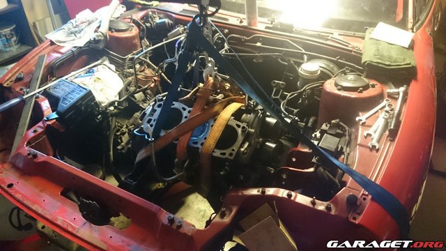

Blev några dystra minuter när man kom ut i garaget idag och såg att ventilerna på insugs sidan på cylinder 2 och 4 var helt igenklabbade med en blöt rostig sörja... neutral Så går nu i funderingar på att preppa motorn ordentligt direkt istället för att ta det i etapper som var tänkt från början. Ända kruxet är att jag har ont om plats att lyfta motorn, så överväger försöka sänka den neråt istället..
Det lutar åt det iaf så nu är vattenhuset med slangar o rubbet väck samt motorpiska o växelvajrar vikt åt sidan för att ge lite mera plats.
https://www1.garaget.org/gallery/images/171/170346/170346-697aa2e6eff67f6ea2c17ed1051be284_large.jpg
Insugsventilerna cyliner 4 hmm
https://www1.garaget.org/gallery/images/171/170346/170346-737100df376707a9ae6da0aa4de19a19_large.jpg
Insugsventilerna cylinder 2 hmm
https://www1.garaget.org/gallery/images/171/170346/170346-7f31c49117ba49877b2bd041358a9181_large.jpg
Vattenhus med tillhörande slangar o rör samt motorpiska o växelvajrar borta

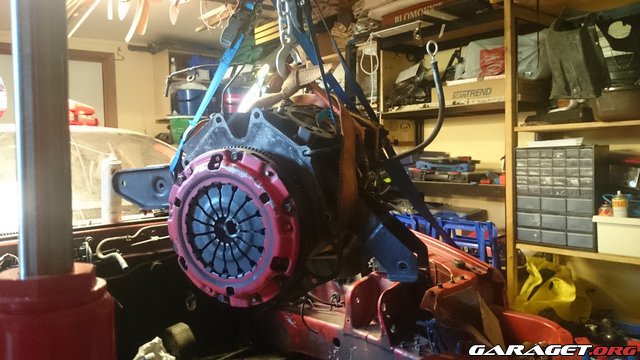

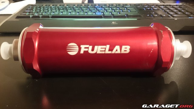

Så efter en längre tids uppehåll så har det Äntligen blivit lite gjort nu i helgen! smile
Remskivan har länge ställt till med ett rent helvette för mig rent ut sagt, lyckades förra ledigheten att iaf få loss bulten som håller den. Denna helgen så har det rullat på lite bättre, fått av remskivan som satt bra hårt även utan bulten, tagit väck så gott som hela styrservo systemet, fått ner fördelningslådan och slutligen så fick jag idag lyft ur blocket o satt det i stativet big_smile
Så nu känns det änna att det är på väg igen! Dessutom så låg det och väntade ett Fuelab filter på mig när jag kom hem i mitten av veckan med AN6 anslutning cool
Börjar med att slänga med tre bilder på vad som hände strax efter min senaste uppdatering:
https://www1.garaget.org/gallery/images/171/170346/170346-6f61a5b5d895e59c8fa2ba364eaa2c39.jpg
https://www1.garaget.org/gallery/images/171/170346/170346-87d87fc0fe3c59f98d37f485c38b09dd.jpg
https://www1.garaget.org/gallery/images/171/170346/170346-214dfe2b9e3c3cc428daf8ec5e2fcae2.jpg
Så lite bilder på vad som blitt gjort nu i helgen smile
https://www1.garaget.org/gallery/images/171/170346/170346-1137d1165fed43e597a9baf0cf44738d.jpg
https://www1.garaget.org/gallery/images/171/170346/170346-604a4e9442bd071a68f93bb3040f38d5.jpg
https://www1.garaget.org/gallery/images/171/170346/170346-0a53d4a15f4a89fa4eb5b2e86ad36948.jpg
https://www1.garaget.org/gallery/images/171/170346/170346-4308cb687c200b565de93d17af8de551.jpg
https://www1.garaget.org/gallery/images/171/170346/170346-6764ec61bd9464fd881c95930a8e6bc2.jpg
https://www1.garaget.org/gallery/images/171/170346/170346-491982585bc334d95474c88c08207224.jpg
https://www1.garaget.org/gallery/images/171/170346/170346-d967cbafdf40cd226d912081cdd129eb.jpg

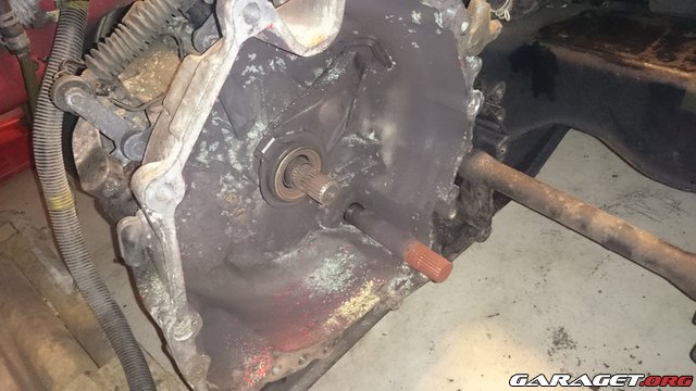

Blev lite mer plats att röra sig på nu vilket känns gött smile Fördelningslådan vilken som synes är rejält sketen ska få sig en ordentlig rengöring, lite lack samt förstärkas

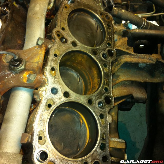

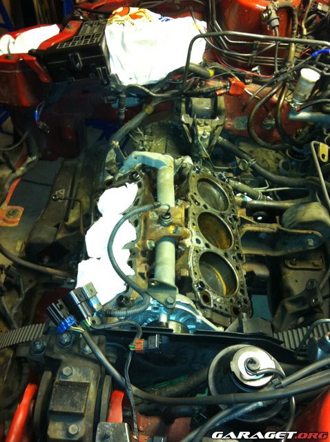

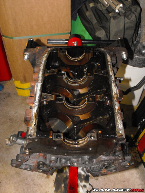

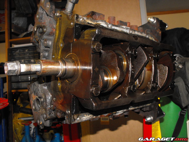

Men åter till skälet för uppdatering! Blocket är nu helt rivet och klart för att tvättas ur innan det stuvas undan till dess att det är dags för borrning big_smile (eventuellt då..)
https://www1.garaget.org/gallery/images/171/170346/170346-731adbf7ce33a245781c5281688a9bfc.jpg
Lådan är liksom TC´n i behov utav grundlig rengöring
https://www1.garaget.org/gallery/images/171/170346/170346-542cace9d8d1d2741a1a869c8885d11e.jpg

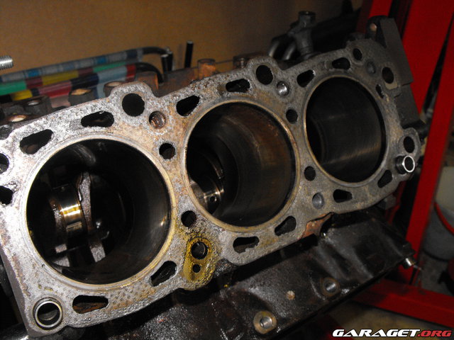

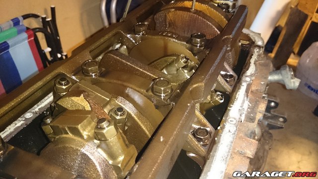

Blocket i färd med att tömmas på det sista smile
https://www1.garaget.org/gallery/images/171/170346/170346-18532bfe41aebf05e4d9fd3660f81b20.jpg

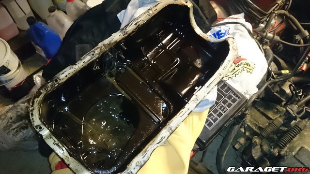

En lagom go´ sörja upptäcktes i botten utav tråget, liknas la änna bäst med typ, ah... sjögräs eller nått
https://www1.garaget.org/gallery/images/171/170346/170346-89197c5e8e3d80cd04c166804c4f15fb.jpg

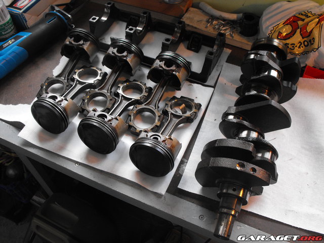

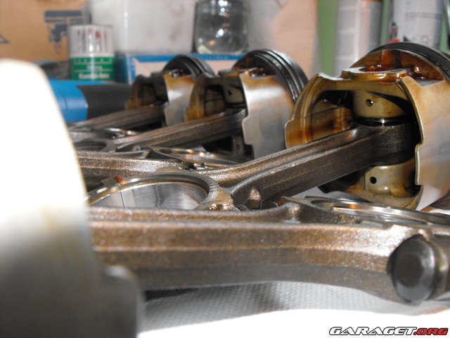

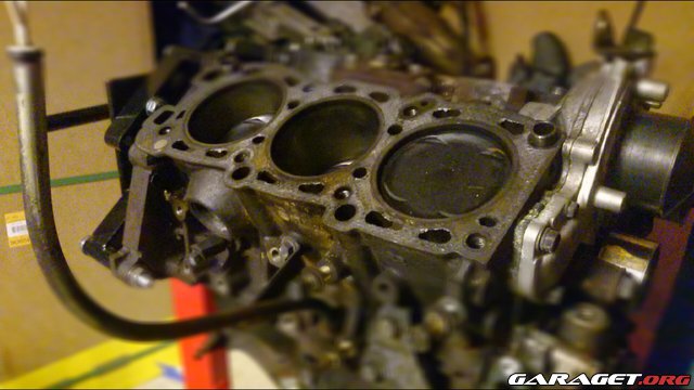

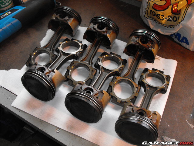

Sista kolven på väg ur
https://www1.garaget.org/gallery/images/171/170346/170346-23b2d93073d82e15b6f95b0c3454066f.jpg
https://www1.garaget.org/gallery/images/171/170346/170346-5fd29844180919afada94b28c1c46489.jpg
Bortsett från lite avlagringar så såg gamla kolvarna rätt okej ut smile
https://www1.garaget.org/gallery/images/171/170346/170346-711ecefbc4b22836c8da4cfa4a01039a.jpg
https://www1.garaget.org/gallery/images/171/170346/170346-6b97a359c39efc5dee9fbbe91ec6b010.jpg

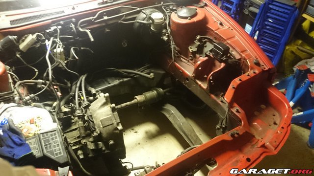

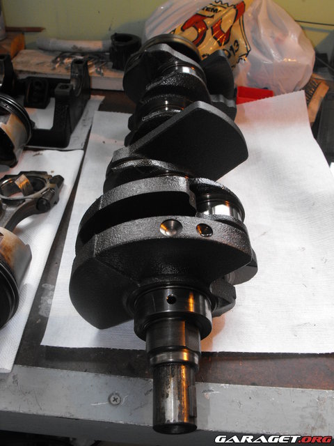

Rubbet ute! big_smile
https://www1.garaget.org/gallery/images/171/170346/170346-613c637de4c493b6d05a345026a82a42.jpg
https://www1.garaget.org/gallery/images/171/170346/170346-740a1ff1e72cb3da00fdf478b48e637c.jpg
Där står jag just nu smile Nästa steg efter att ha stuvat undan allt är att fortsätta montera ner resten utav motorrummet, stay tuned wink
