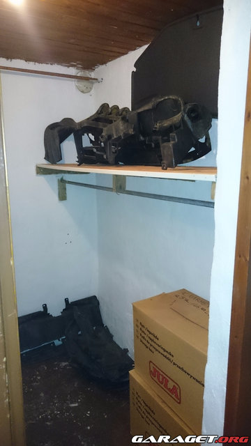

Bilen var bland det första som kördes upp iaf, fått sorterat alla lösa delar och även fått hem lite nya delar till bilen

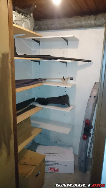

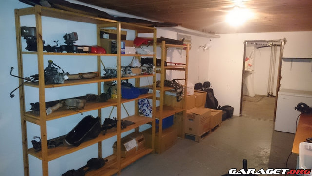

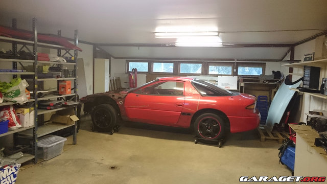

Kändes jävligt gött att ögonmåttet stämde från när man var på visning haha att bilen fick plats på tvären! tongue Cirkus 1,5 meter kvar till väggen på den bilden och gott om plats över så min svarta är körd rakt in mot dörren och har ändå gott om plats att röra sig på. Bästa av allt är nog uppgången från källaren direkt in tilll garaget... Gött att ha lite bättre överblick på alla lösa delar cool
Har även fått hem ett tråg passandes det 4-bultade blocket eftersom det är bredare än originalet. Har dessutom fått hem nya polybussningar till hela framvagnen, bakvagnen och alla bärarmar samt aluminium bussningar till diffen från 3SX. Så det enda som fatta i bussningsväg just nu är polybussningar till krängningshämmarna smile

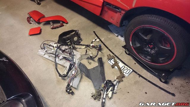

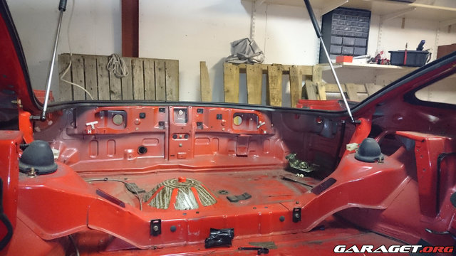

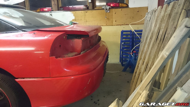

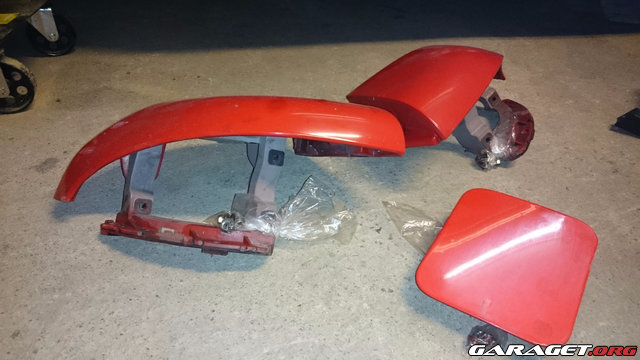

Fick bli lite småpyssel igår kväll, så nu är bagaget så gott som helt rensat från det mesta smile Kablaget från passagerardörren och runt hela vägen i skuffen fram till förardörren, delade dock härvan vid låset till bakluckan då där ändå fanns smidiga kontakter att göra det. Antenn, baklysen, innerskärmar, quarter panels, låskista och mekanism var annat som rök. Tänkte jag skulle fått bort stöten med men de va änna helvete vad den satt mot baksärmarna så fick änna lägga ner det för tillfället iaf..  hmm
https://www1.garaget.org/gallery/images/171/170346/170346-b8bc32ab0a6a1343f7945b92c956e62f.jpg
https://www1.garaget.org/gallery/images/171/170346/170346-e8e59c1e1f676c72bb125124028d0160.jpg
https://www1.garaget.org/gallery/images/171/170346/170346-a4bc640f576b951fa558371cb212280f.jpg
https://www1.garaget.org/gallery/images/171/170346/170346-117017360f27691db7a26f77d20f43ca.jpg
Ska ev pröva gjuta av dessa på egen hand och försöka göra dom i kolfiber isf smile

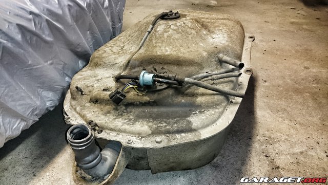

Liten runda avverkad, satt visst ett par muttrar till på varje sida på insidan innanför lite stag o bröte som jag inte såg förrra gången.. Förklarar ju varför jag inte fick loss bakstöten  roll big_smile Nu e skiten nere iaf, ihop med krockbalken och tanken. Pallade även upp den i förberedelse på att ta ner subframen fram och bak, men blir nog att jag skaffar mig en karossvagn innan dess och bara tar ner diffen och alla armar och stag mm först.
https://www1.garaget.org/gallery/images/171/170346/170346-8fcaee81bd3dcaedae3bf6f82c809363.jpg
https://www1.garaget.org/gallery/images/171/170346/170346-af51bdd04170b0e58d53824c58782f7e.jpg
Är det någon som vet hur det ligger till med regler för att kapa ur reservhjuls baljan? Tanken va ett jävla as såg jag och inte såg den vidare fräsch ut heller. Så tanken är la att kapa ur baljan, svetsa upp en bärande ram i L- eller fyrkantsprofil och montera en fuelcell istället.. men antar att det måste vara helt tätt in mot kupén dvs så att tanken inte syns inifrån?

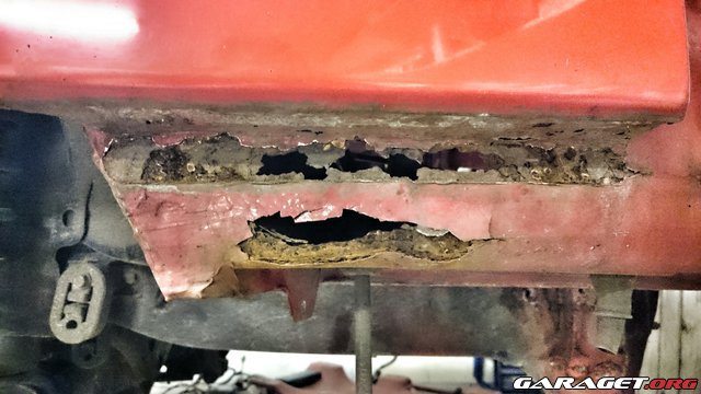

https://www1.garaget.org/gallery/images/171/170346/170346-e4805b136fcdc8923b432fb9c2a8a2de.jpg
Första riktiga rosten jag hittar på bilen  sad

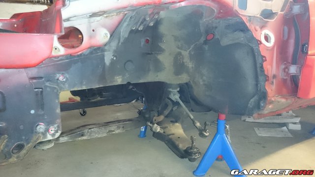

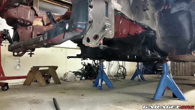

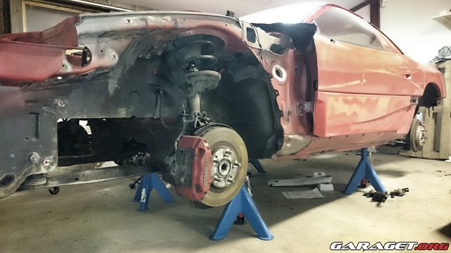

#71

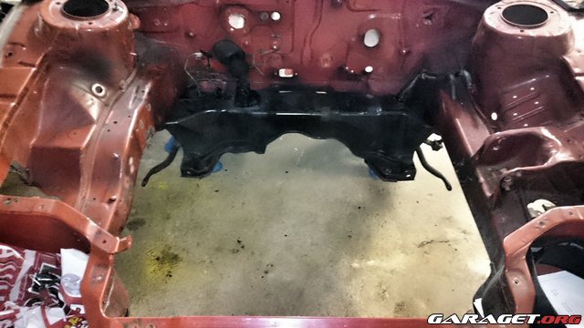

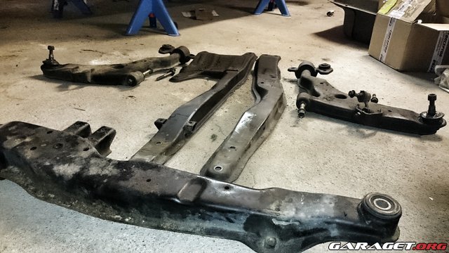

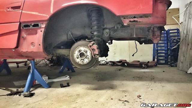

Andra hjulhuset rensat nu med, men det är då helvete vad styrleder har en förmåga att sitta som berget.. Höll på närmare en halvtimme med att banka loss den med handslägga och brytgaffel, handtaget på brytgaffeln började änna bli lite deformerat i änden men det lossa tillslut iaf  tongue
Tog ner resterande del av kardan med samt bärarmar och framvagn, valde dock att lämna balken som styrväxeln sitter i då bilen numera är såpass lätt i framkant att det inte behövs domkraft för att lyfta upp den  big_smile Så nästa steg är att fortsätta med bakvagnen innan det sista fram tas bort
