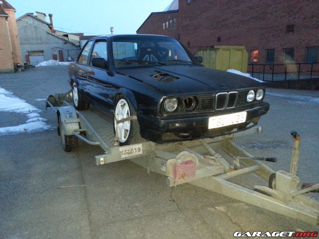

https://www1.garaget.org/gallery/images/91/90662/90662-e259770352e4e7e8e577b3284354b42b.jpg
Ja, kommer bli mitt projekt att få den till en godkänd driftingbil i modified tongue ska försöka ta bilder och uppdatera så mkt ja hinner.

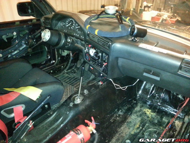

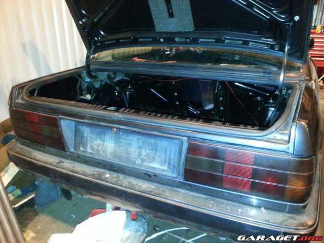

https://www1.garaget.org/gallery/images/91/90662/90662-c890ad738efc42c62c63e68245530522.jpg
Insidan kommer de hända en del, då ja kommer och åka till finess och köpa bur smile (+stor rengöring och göra tätt för brandväggen)

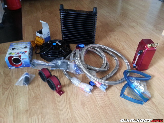

https://www1.garaget.org/gallery/images/91/90662/90662-9fbba0dc889dc9b31494075d81b004fe.jpg
Vill tacka alla som lägger prem, är riktigt kul att se folk gillar de man håller på me tongue
Idag har de hänt lite på inköpsfronten blev: racing bur, fuelcell, tippventil, laddtrycksmätare, plexiglas till brandvägg mellan kupé och bagage, oljekylkit, bränslepumpsfästen, oljecatchtank, svart toning till bakljusen.

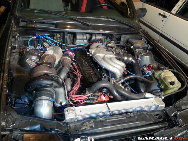

https://www1.garaget.org/gallery/images/91/90662/90662-c01204d6a328678efc1ae1bcd23e4227.jpg
Ja har köpt bilen delvis klar, kommer fullständig spec sen men lite snabbt kan ja lägga ut smile
m20b25 (tyvärr ville ha m50
iv stakar
helt ny topp med tillbehör
splitgrenrör
hx52a
hks kopia extern wg
4"downpipe 3"bak
fmic
633cc spridare
aromotive btr
2st 044or catchtank
nira i3
aga diff
ombyggd framvagn för upp till 60° vinkel med e36ans styrväxel
Så ja kommer köra med denna motor tills den ger upp och bygger egen då smile

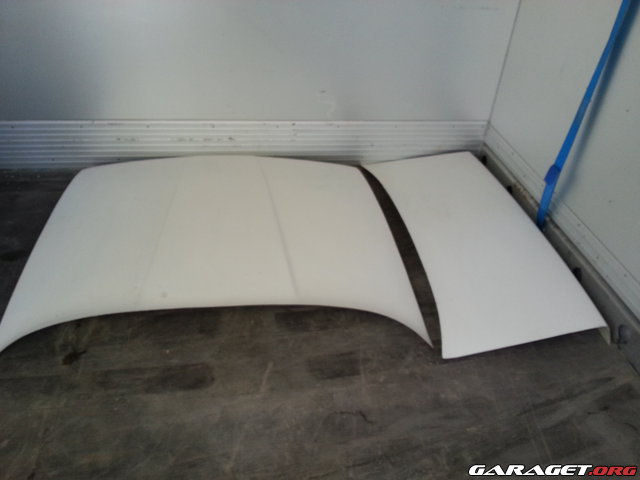

https://www1.garaget.org/gallery/images/91/90662/90662-f7a8869a0e78eff98bb06c29c6d84491.jpg
Nu blev de lite mer handlat, va påväg te gbg när ja såg en annons på glasfiberhuv och baklucka för 2000 spänn så de va ju bara å slå till smile

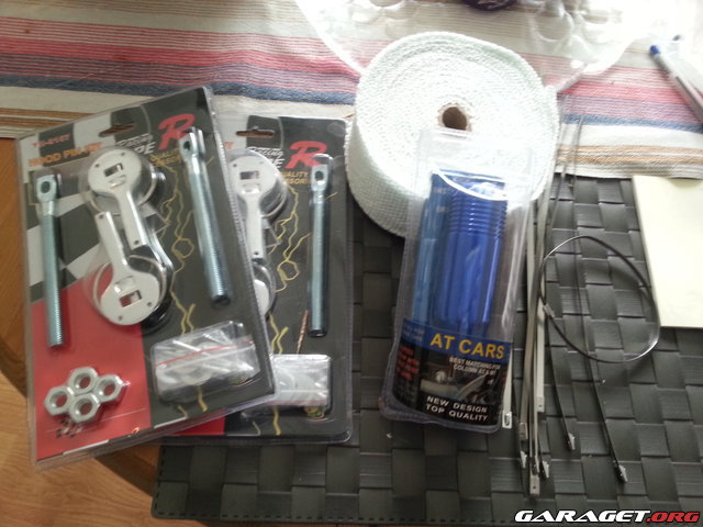

https://www1.garaget.org/gallery/images/91/90662/90662-c9ece7fff06c1b960bdeea24800da132.jpg
Kom lite saker idag smile nu är de bara invänta helgen för lite garagetime tongue

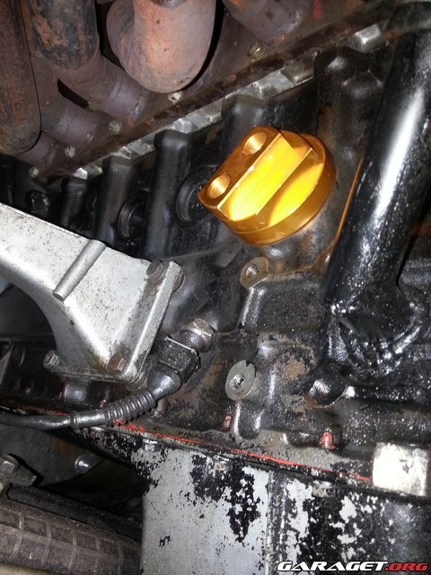

42 Inlägg
30 augusti 2013
https://www1.garaget.org/gallery/images/91/90662/90662-0980563605e7640c62811e40feb43284.jpg
Ja lite har hänt idag iallafall tongue påbörjade montering av oljekyl, och insåg att den tidigare som byggt har satt på oljefiltret före montering av grenrör för fy fan va trångt de va, men våld löser allt! insåg då att ja måste linda iallafall en del av grenröret för värmestrålningens skull sad avskyr att inte göra klart saker när ja påbörjar nått.
sen kommer bara problemet var fan ja ska göra av oljekylaren nån me erfarenhet me trånga e30? annars blir de kapa ur mer av fronten tongue

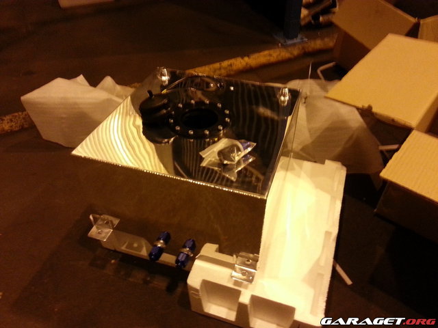

42 Inlägg
30 augusti 2013
https://www1.garaget.org/gallery/images/91/90662/90662-2b47b2ca4064346f78b7e99ac2d3fa52.jpg
Kom en liten fuelcell idag oxå tongue ska bara borra hål för tippover ventilen och ta ur skummet sen provmontering smile

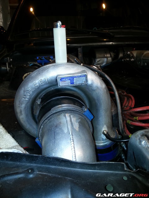

42 Inlägg
31 augusti 2013
https://www1.garaget.org/gallery/images/91/90662/90662-2900978a0157f1a5ac1d7f9a7e4dcf1f.jpg
perfekt passform tongue

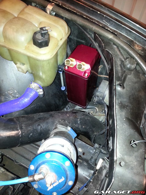

42 Inlägg
31 augusti 2013
https://www1.garaget.org/gallery/images/91/90662/90662-2102e2e7ac74a0b31838b7dacc4937f0.jpg
Lite toning av baklysen blev de tongue

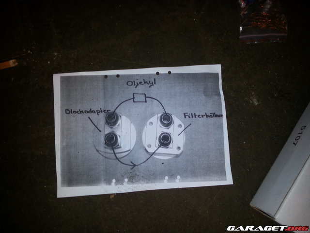

42 Inlägg
4 september 2013
https://www1.garaget.org/gallery/images/91/90662/90662-0dbbc706f9560cbe6ffca805f650026e.jpg
Ja så kom de lite prylar som ska monteras imorgon smile
