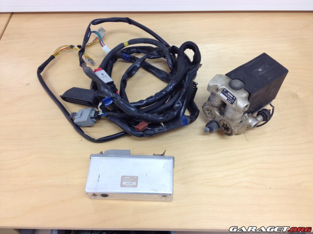

https://www1.garaget.org/gallery/images/173/172434/172434-aa4a7003bd93310ecb88e5a8456f7818.jpg
ABS Homologerades 1987 så det måste man montera. Men först ska delarna naturligtvis plockas i sönder, kollas  och få ny ytbehandling. Om jag inte hittar nya grejer...cool

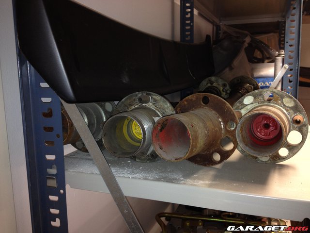

https://www1.garaget.org/gallery/images/173/172434/172434-a419fda28c164fc7e29e8d2a67c298f5.jpg
Kom över några gamla drivaxlar som jag tänkte renovera. Tre st har gått med lös centrummutter så styrpinnarna och hålen för styrpinnarna har förstörts.
Några har även förstörts i splinsen. Man körde med lite minus camber och hade därför modifierat splinsen vilket gjorde dom betydligt svagare.
116 Inlägg
1 oktober 2013
#135
Intressant med camber på en stel axel, är det rören dom har "skränkt" eller finns det camberplattor att lägga emellan diffklumpen och rören?
218 Inlägg
3 oktober 2013
#136
Dom axlar jag har tittat på har man fräst eller slipat inre flänsen på axelrören
