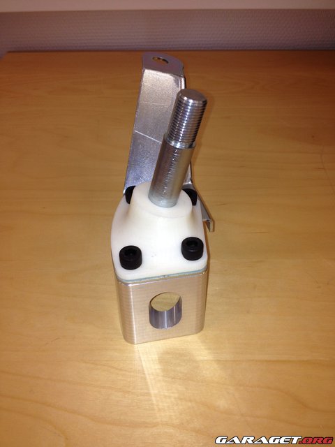

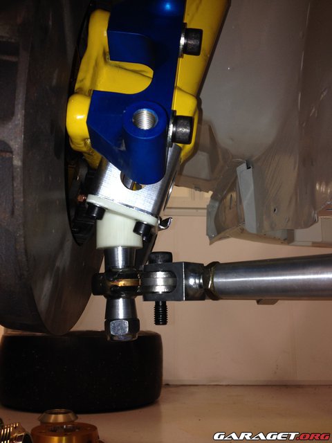

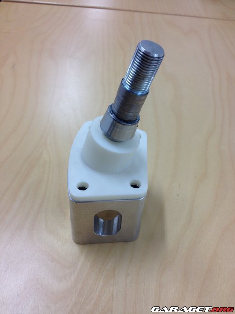

Saknar spindelplattorna så det måste nytillverkas.
Här ser vi en prototyp utskriven i 3D skrivare för att kolla så vinkeln blev rätt. Lite större radie i basen så blir det perfekt.
https://www1.garaget.org/gallery/images/173/172434/172434-8a7ea341fae391841299d25c294aabc4.jpg
https://www1.garaget.org/gallery/images/173/172434/172434-9d04b2b6689bfd6bfc54f88ab1c209d9.jpg

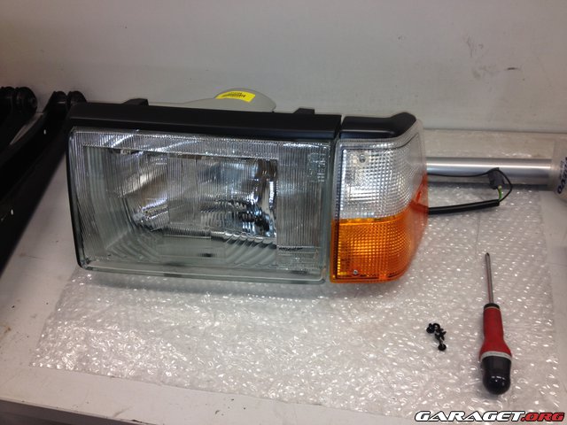

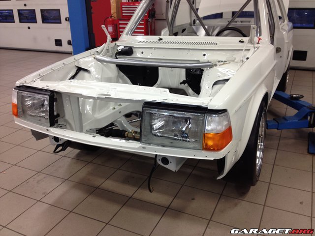

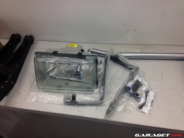

Nya strålkastare och lister !
https://www1.garaget.org/gallery/images/173/172434/172434-c4bbaf6f7e94aad549f72029cdb9d481.jpg
https://www1.garaget.org/gallery/images/173/172434/172434-ebad78ce7d4524b42e3c598c7ea48473.jpg
https://www1.garaget.org/gallery/images/173/172434/172434-ba7978a5d89083674496c211ff6714b0.jpg

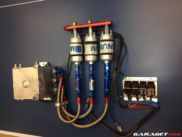

Hittade en bränsleanläggning i gömmorna som jag glömt bort. Verkar vara gjord av den bortgångne legendaren "Lillen" Magnum som konstruerat anläggningen med 3st(!) pumpar.
Någon som vet någon GrpA bil som använde 3st pumpar?

fan va gött att du använder en 3d printer för prototyp delar..ultimat användings området för en sån

Nu med större radie.
https://www1.garaget.org/gallery/images/173/172434/172434-bfe88d43605779e55280534739c4c846.jpg
