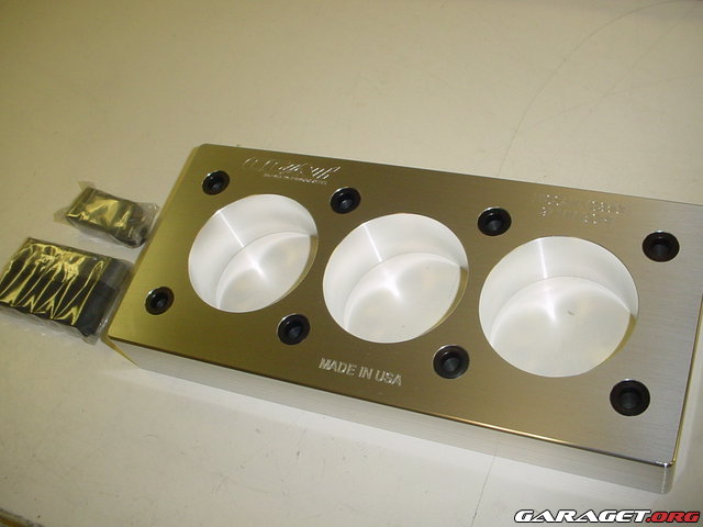

Nu var min stressplatta klar i USA :-)
https://www1.garaget.org/gallery/images/26/25778/25778-61b80302a60f80528173516ef3ac9d93.jpg
VQ35De torque honing plate

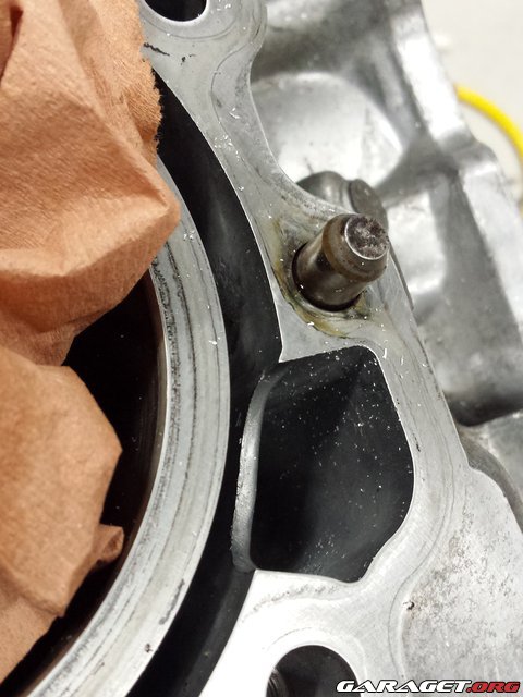

Motorn e delad..
Hittat lite småsaker som kan ha orsakat mitt höga vevhustryck..
Lite pistonslap.. Tur att jag redan har beställt överdimkolvar ..
Beställde även lager till hela motorn idag.
Alla lager i motorn är jättefina men jag byter när jag ändå har sakerna ur smile
Ska gå igenom topparna i helgen med.
Så någon gång i Februari kommer mina kolvar.. 5 veckors leveranstid sad

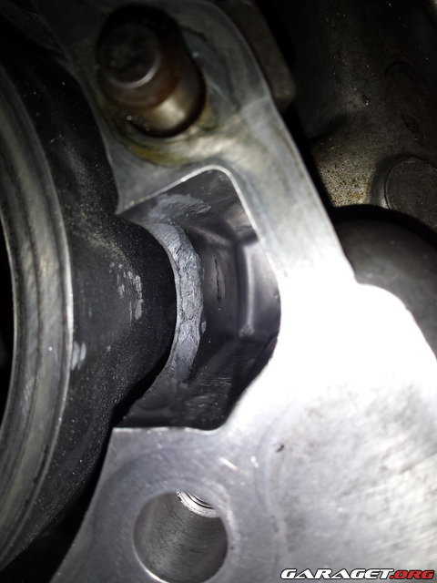

Nu har jag fräst upp vattenkanalerna lite för att öka flödet runt cylindrar och upp i toppen.
Har även gått igenom alla andra vattenkanaler och fräst bort gjutskägg och onödigt material smile
https://www1.garaget.org/gallery/images/26/25778/25778-96f6a107d517d1a3ddc6b8ee01f18667.jpg
Före
https://www1.garaget.org/gallery/images/26/25778/25778-c33f6b3d394d006079a5d58c70afbeb5.jpg
Efter
